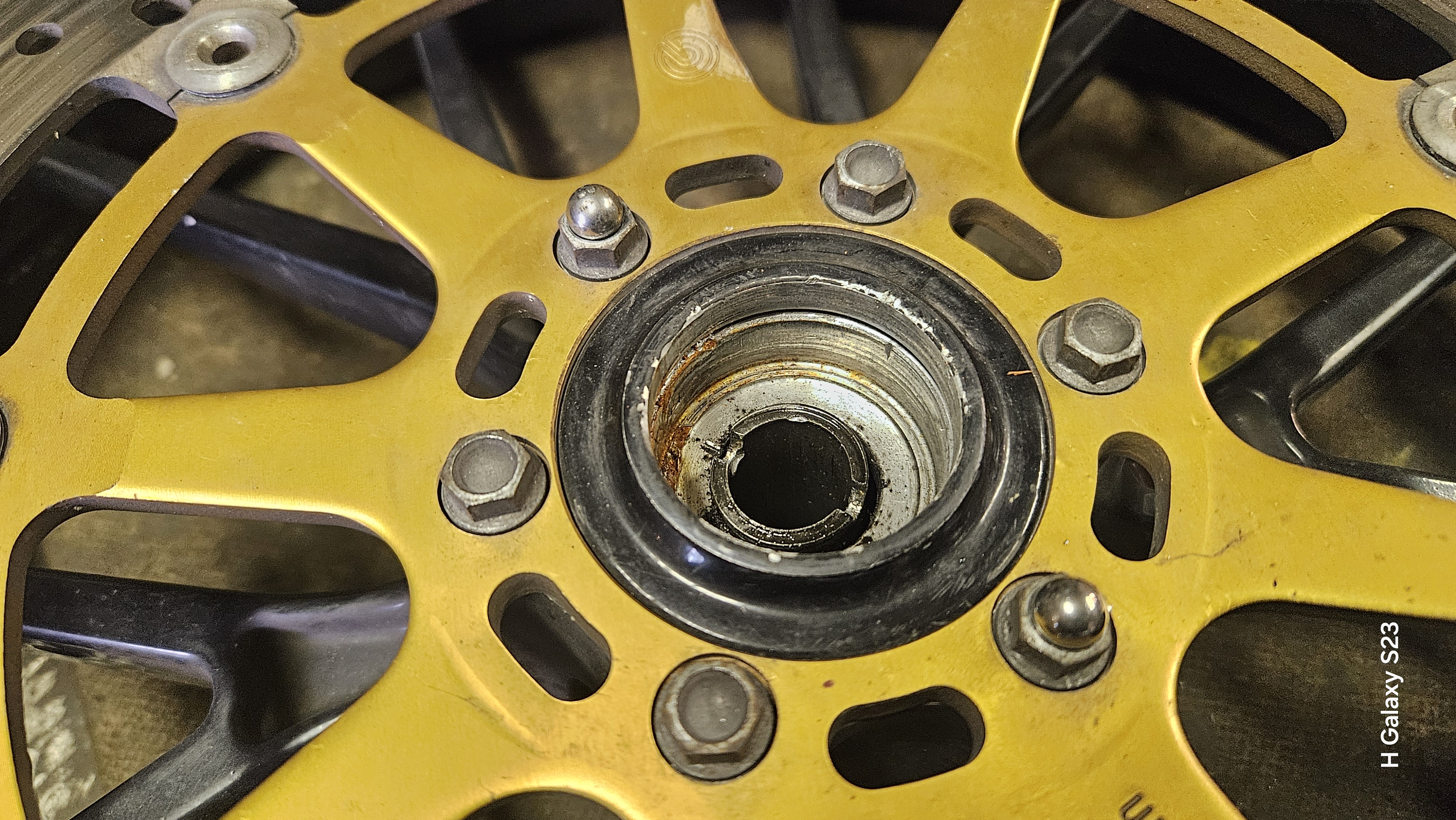

Tere,
Olen hädas KTM Duke 17" valuveljest laagrite eemaldamisega. Tavaline meetod, et lükatakse kõrvale kahe laagri vahel olev distantspuks, minu puhul ei tööta. See lihtsalt ei liigu niipalju kõrvale, et saaks laagrit välja suruda. Puksil sees kaks auku (süvendit). Pildil näha süvend ja kuipalju puksi on võimalik kõrvale lükata. Kas selline variant eeldab mingit spetsiaaltööriista või on mingi muu kaval variant olemas ?

Kui seda puksi ees ei oleks siis oleks laager ammu käes. Puksi tõttu ei saa tõmmitsa haaratseid laagri taha kinni, pole ruumi.

Haaratsi otsa kuju/ suurus on relaka/ käiaga vabalt muudetav :-) Et haarats paremini sinna auku fikseeruks saab tagantpoolt "pulga" vahele lükata. Ma automaatselt eeldan, et on 2 sellist ava seal puksis...
Ma näen fotol ka stopperrõngast - ära neid unusta eemaldada.

Sedasi ma teha proovisingi. Kaks auku jah. Laager nii kõvasti kinni, et esimesel isetehtud tõmmitsal tõmbas haaratsite otsad maha. Sellepärast mõtlesingi, et äkki mingi spets tõmmits või hoopis teine meetod vajalik (Stopperrõngas on juba eemaldatud).

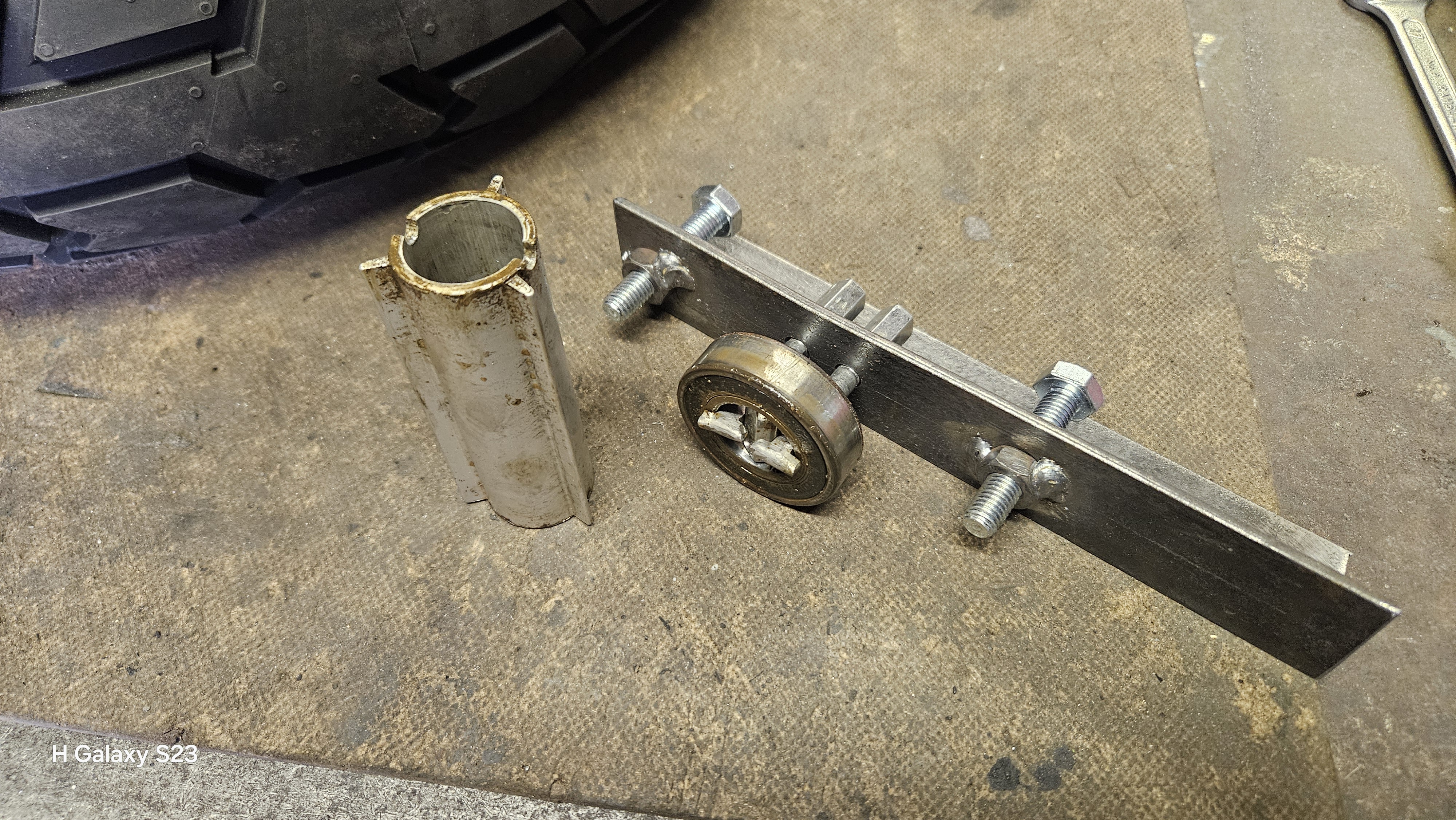

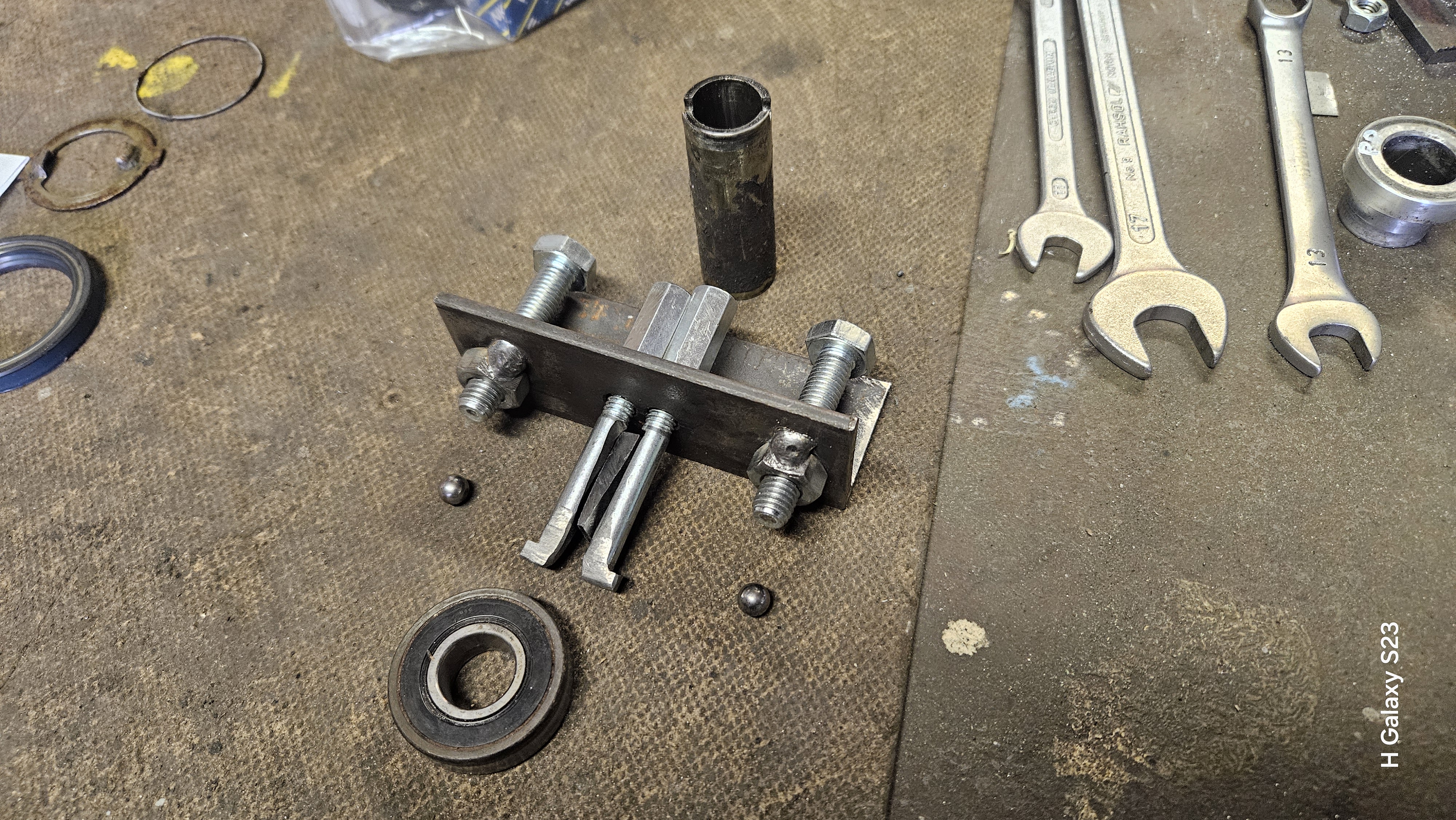

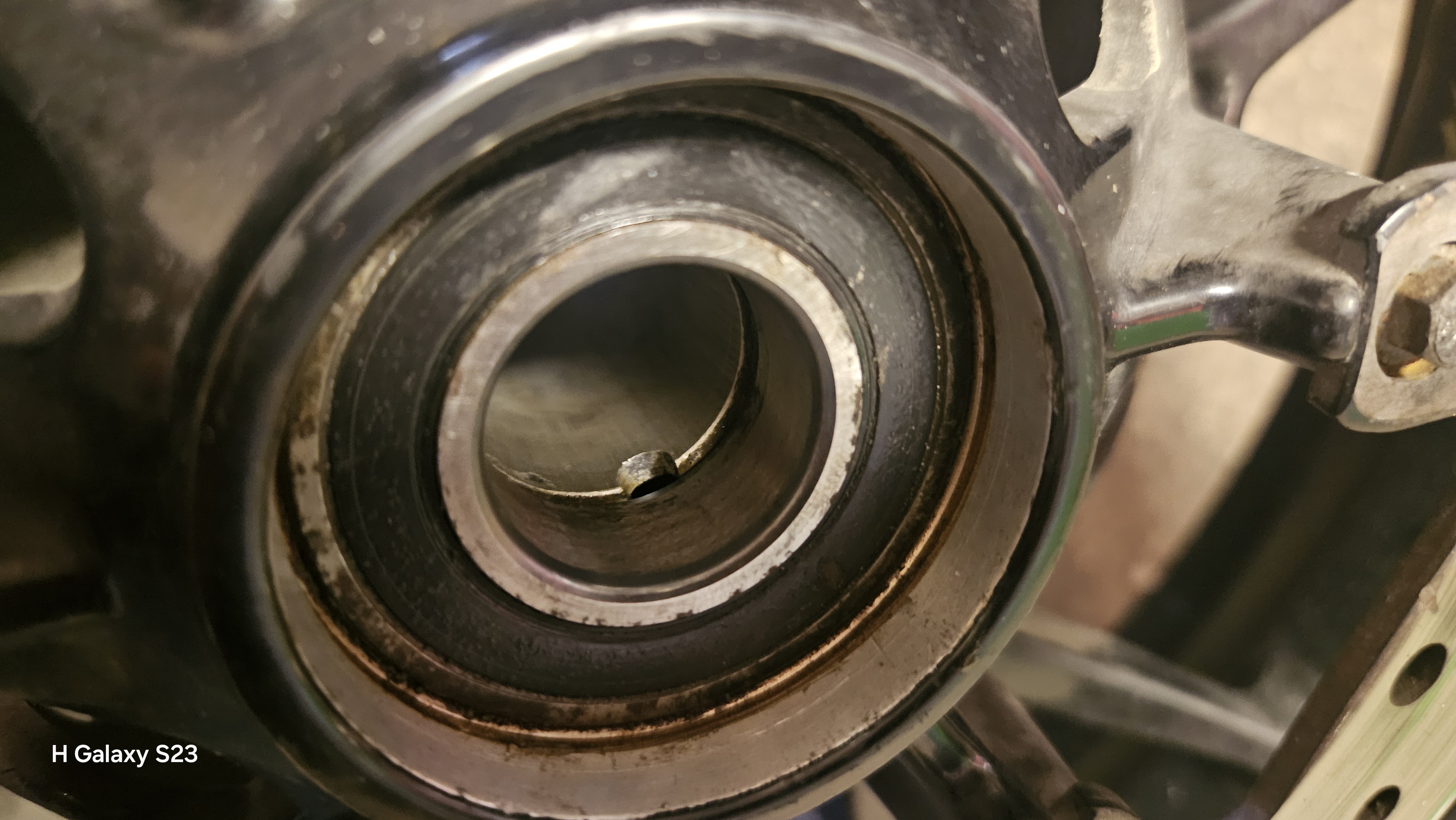

Tagumise ratta omad sain täna kätte. Tegin uued ja korralikumad "tõmmitsa" harud. Siis tõmmitsaga surve peale, pidevalt kuuma ja teiselt poolt sai tõmmitsa haaratsitele torniga kolakat anda ja nii ta liikuma saigi (igavese laheda pauguga). No ja kui juba liikuma sai, siis no problemo ja teise poole oma sai ka kohe kätte. Pildil on ka põhjus, miks distantspuksi kõrvale lükata ei saanud (kõrvad küljes)
Küll homme esimese omad ka kätte saan (teine mõõt ja tuleb uus "tõmmits" teha)
