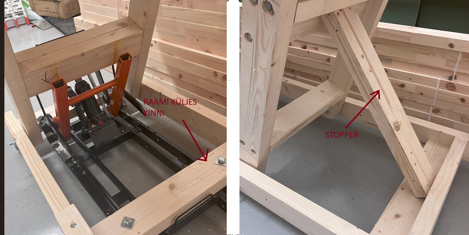

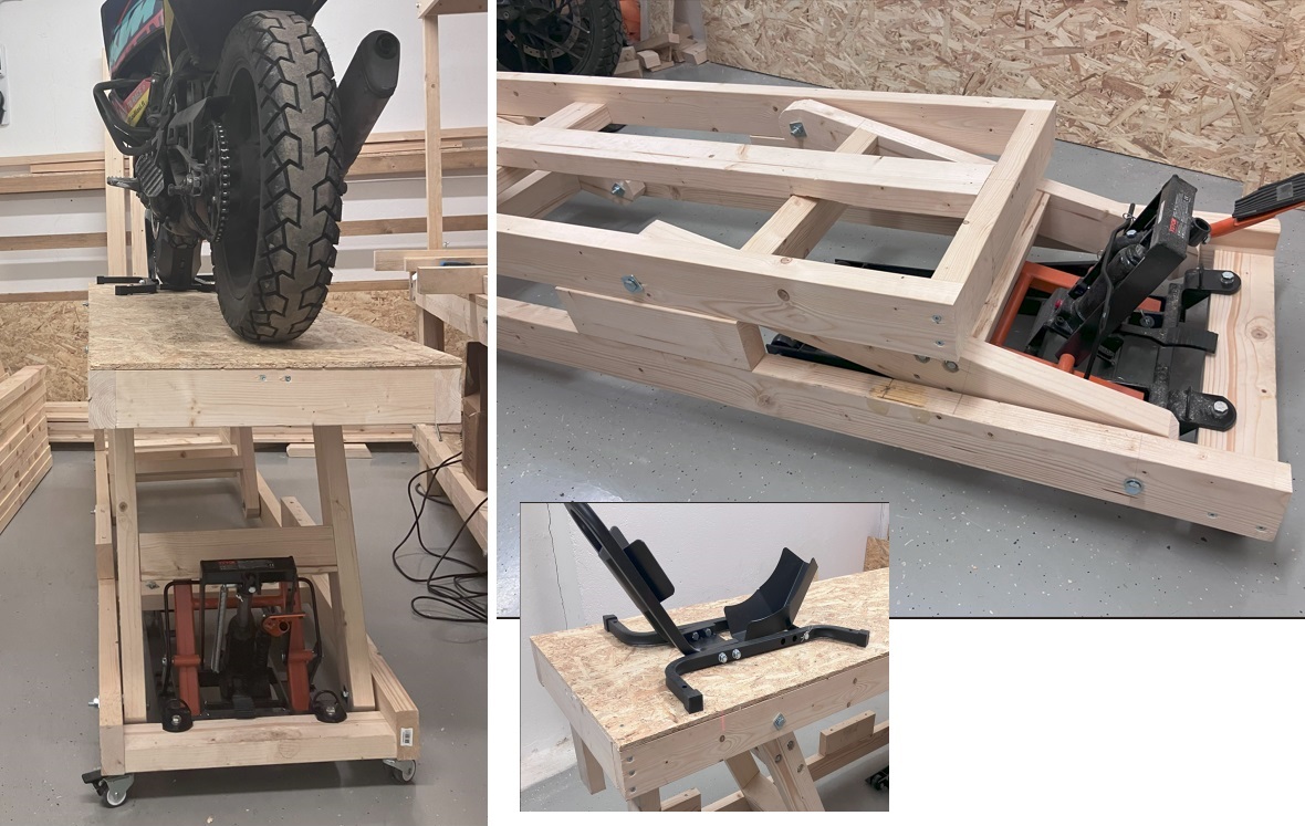

DIY Mootorratta tõstelaud
Need mootorratturid, kes on suve üle elanud ja ellu jäänud, saavad hakata uueks hooajaks valmistuma.
Talvel tuleks tsikkel pulkadeks lahti võtta. Tegin selleks mootorratta tõstelaua, sest ei taha jälle garaazi põrandal pikutada.
Eeskuju võtsin kahest videost Youtube 1 ja Youtube 2. Esimeses videos on antud kogu kaadervärgi mõõdud. Selline tõstelaud tõstab üles 180 kg kaaluva mootorratta (või kaks sajakilost sõpra).
Peab kohe ütlema, et ise tegemine ei tasu ilmselt rahaliselt ära. Lihtsam on minna Motonet poodi ja osta tõstelaud, mis maksab 500 EUR (link)
Isetehtud tõstelaud läks maksma umbes 300 EUR:
- tungraud Amazonist 100 EUR
- rattad Amazonist 50 EUR
- esiratta transporditugi Moto24st 60 EUR
- puit ja kruvid Bauhausist 100 EUR
- elukindlustus Swedpangast 30 EUR
- Six pack õlut sõpradele, kes olid proovitestimisel raskuseks 8 EUR
Mida õppisin:
- esiratta tugi võiks olla korralik. Ei tasu osta väga odavat, mis reaalsuses kinni ei hoia.
- tõstelaud peaks olema piisavalt pikk, et ei hakkaks esimest otsa alla kaaluma. Youtube 1 videos toodud variant ei tööta!
- tõstelaud peaks olema vähemalt 60 cm lai, et tagaratta pukk mahuks peale
- tungraud peaks olema raamiga ühendatud. Youtube 2 videos toodud variant ei tööta, kus esimene ots on põrandal
- stopperi, mis ei lase tõstelaual all kukkuda, tegin ühest prussist. Teisi variante ma ei usalda
- materjali tuleb osta varuga, sest kehtib meistrimehe vanasõna: Kolm korda mõõda, aga ikka lõikad valesti ...
- tagumised jalad võiksid olla tugevamast puidust, sinna tuleb peamine raskus. Võiks kaaluda tugevdamist metalliga
Kellel on kogemusi?

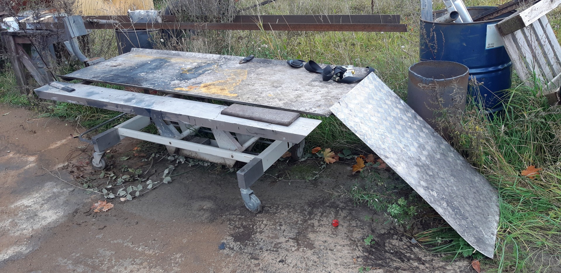

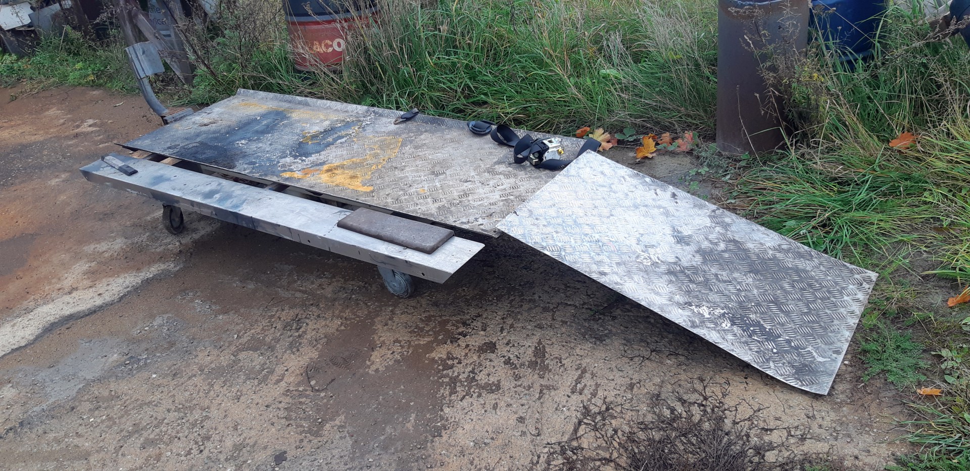

Keegi kunagi rääkis midagi haiglavoodist tõstuki ehitamisest, mis sellest mõttest sai? Peaks kannatama ca 200kg, liigub mootoriga üles-alla. Ainuke jama mis mulle silma jäi (kuna sain see suvi palju haiglas hängida) et voodi ei lasku väga madalale, 60cm maast äkki. Seega peaks võimalusel põrada sisse uputama. Teoreetiliselt peaks neid odavalt ka saama kui kuskil terve haigla uued asemele ostab.....

* sama raha eest oleks saanud Amazonist pisut ägedamad rattad, sellised, mis maha lukustades on ülimalt stabiilsed.
* tagajalgade prussi jämedus ilmselt ei mängi rolli, 90*45 pruss kannab kõvasti enam, kui 50 kg (200/2/2=50). Selline, tugevusorteeritud ja sertifikaadiga 1m pikkune männipruss kannab keskpunktis ca 570 kg. enne kui katkeb.
* kõige nõrgemad kohad sinu konstruktsioonis on kinnituspunktid
* ma oleks ise kaalunud elektrilist, lineaarset ajamit, 500mm käiguga 12V ajami, mille tõstejõud on 300kg saad kätte ca 50€ eest. Natuke juhtmeid ja toiteplokk lisaks, ütleme teine 50€. Tõsi, elektriline ajam oleks vajanud metallist kinnitusi raamile ja kogu töö maht oleks olenud natuke suurem. Samas oleks nii üles, kui ka alla liikunud ajamiga ja sujuvalt.
* detalide tegmiseks oleksin ise kasutanud vineeri, lamineerides kaks (või kolm) 15mm plaati kokku, see oleks olnud kõvasti tugevam, kui prusse kasutada. Samas ajamahukam. Samamoodi oleks ma plate teinud vineerist, ilmselt veekindlast, see kannatab kõike, ka õli.
* esiratta toe võib samamoodi vineerist valmistada, ainult ühe külje kinnitused alusele on vaja metallist teha. Samas siiski eeldatakse , et ratas läheb sellise puki peal rihmadega kinni, seega on esiratta hoidja vajalik eelkõige selleks hetkeks, kui ratta alusele veeretad.

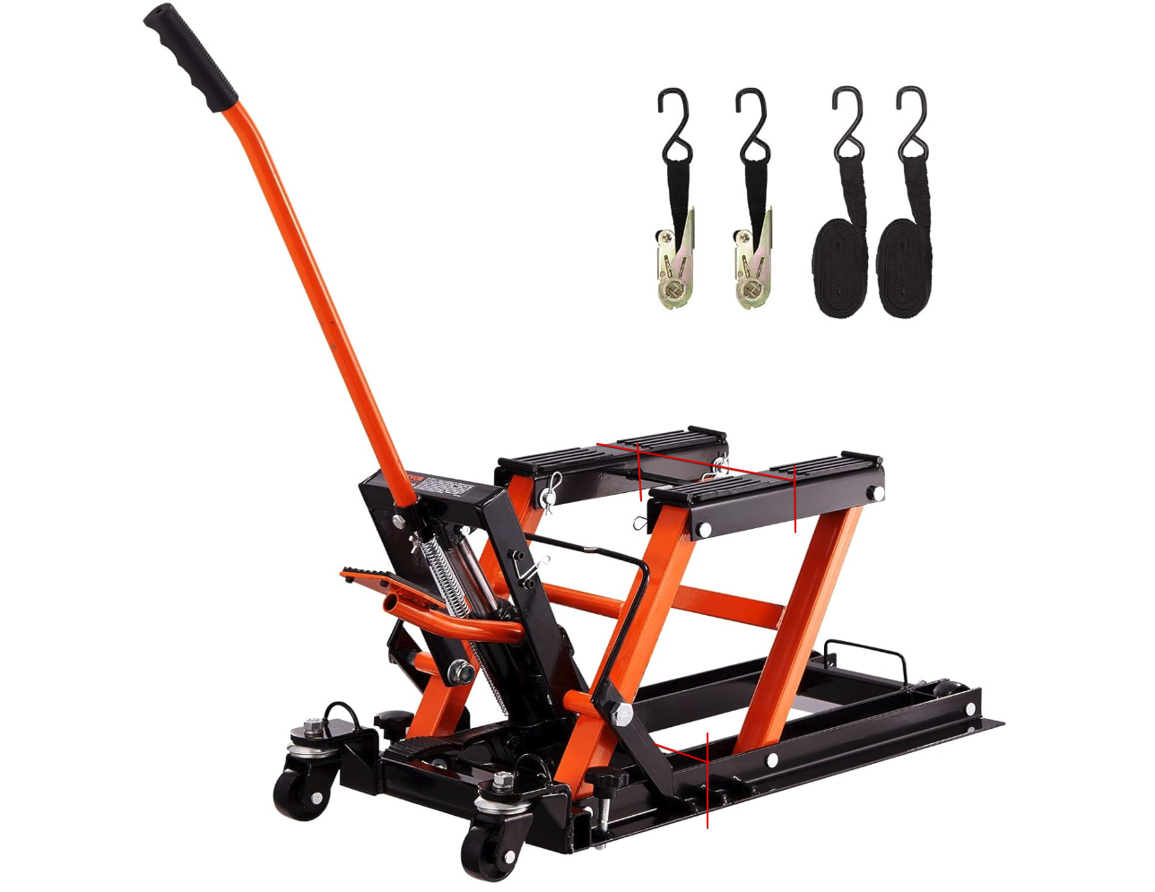

@slev Kuna ma kavatsen ka endale ikka ühel heal päeval sedasorti töölaua teha/hankida siis sinu lahendus jäi mind vaevama (heas, sportlikus mõttes). Kogu konstruktsiooni vaadates tundus mulle, et oleks saanud lihtsamini. Tõsi, oleks olnud vaja kellegi abi, kes suudab paar tükki metalli oma vahel kokkku keevitada. Kuigi jah, häda pärast oleks ka puiduga või poltliidesega kannatanud teha aga parem mitte. Seesama mootorratta tõstuk, mõned kruvid ja õige natuke puitmaterjali on enam-vähem kõik, mis vaja on.
1. Lõikad tõstuki pooleks. Keskpunktist, punaste joonte kohalt (vt. minu visandit allpool). Igaüks saab tavalise, 125mm relakaga selle tehtud.
2. Pikendad lõikepunktide vahe nii pikaks kui vajalik (soovitavalt keevitades vahele ntx 60*40 nelikanttoru, oskaja mehe jaoks ilmselt mitte rohkem, kui 1 h tööd). Ilmselt saab ka poltliitega teha, pildi vaadates ei oska veendunult öelda.
2.1. Stabiilsuse huvides paned keskele ka ühe liigendtoe aga ilmselt saab ka ilma
3. Kruvid peale 20mm vineerplaadi töötasapinnaks (või võtad õhema plaadi ja kruvid 45*70 pussi servadesse ja keskele tugevdueks).
4. Korgid lahti õlle/siidri/vms (mis iganes sinu meelmürgiks on) paned pea viltu ja imetled tulemust.

@macintosh, sinu mõtted on kõik väga head, ka need, mis eelmises feedis (w)
Youtubis on selle sama tungraua peale ehitatud metallist tõstelaudu küllaga. Metalli hinda ma ei tea.
Ma ei tulnud ise sellel peale, et saaks ka mitu kihti vineeri lamineerida. Mõtlesin osta metallist "prussikingad", et otsi tugevdada.
Viimati muutis slev, 11 Okt 2024, 02:26, muudetud 1 kord kokku.

A miks selle väärt riista üldse pooleks lõikama peab? Kui originaalne tõstekõrgus rahuldab, siis poldid laua võrreldes algse plaaniga 90 kraadi alla tõstuki peale ja moos. Vbl lisad alumise raami külge mingid külgmised tugirattad või viid olemasolevad rohkem laiali, et kõrgemat raskuskeset kompenseerida, kuigi kahtlustan, et see pole hädavajalik.
Slev-i konstruktsiooni eelis on lisakõrgus tõstevõime arvelt, x mm tõstuki juures on silma järgi umbes 2x laua tõstet. Selle saavutamiseks relaka ja keevituse abil peaks hoopis neid oranže pulki lõikuma ja pikendama.

... sest lõpptulemus saab siis olema selline nagu videos. Seda ei saa siiski kasutada muudel eesmärkidel, töölauana ega voodina, kui õlut liiga palju saab õhtu jooksul :)
Tehtud... VTX on üle 300kg...
Raiskavad jah mõttetult palju ruumi sel ajal kui ei kasuta :) Kõikumise vastu aitab turva-toetuse tugi või jalg, mis ei lase tõstukit kogemata alla lasta.

Ma ei mõelnud konkreetselt seda, aga lihtsalt mõte kui selline, et võimalikult kitsas laud.
Muidu oled ikka pool küürakil küünitamas üle suure laua. :)
