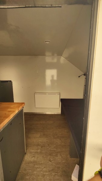

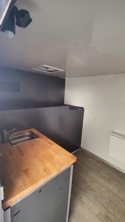

Re: Haagis matkamiseks
Oli ka mul selliseid mõtteid, kuid mingis osas mõteteks jäidki v.a. haagise soetus.
kunagised ostupildid:
Kaubaruumi mõõdud on:
pikkust 4m
laiust 1,65m,
kõrgust ~1,9m.
pealt alumiinium, puitkarkass, karkassi vahel soojustus ja kaetud seest MDFiga - mis ei ole teab mis niiskuskindel asjandus.
Haagis on piduritega! Tagumised toetusjalad, tühikaal 450kg, täiskaal 1100kg, ühe teljeline. Ega haagise ehitusest lähtuvalt ei kannata ta suurt punktraskust... pigem hajutatult seda 750kg paigutada. Selle pärast oli haagis kaua müügis (2 kuud vähemalt)
Piduritega haagist võib suuremale valikutest masinatele (M1) murevabamalt järgi haakida, kui 750 kerghaagist. Muide paljudel M1 masinatel on piduriteta haagise maksimaalne täiskaal 450-700kg.
Positiivne on see, et ta on madal... st väga lihtsalt saab tagaosa maale suht lähedale.
https://foorum.motokuur.ee/viewtopic.php?t=24342
Turul oli ka parem haagis, kuid jäin liiga kaua mõtlema - see oli üleni klaasplastist, ees kaarjas ja taga küljele avatavad uksed + küljeuks.
Muud tegemised tulid peale ning haagis täitis oma põhieesmärgi: ehitus/lammutusmaterjali-, mootorrataste, mööbli jne vedu,
Lisaks täidab ka n.ö. garaazhi ladustamise laienduse eesmärki, kuhu on hea panna ajutiseks hoiustamiseks tehnikat.
Töökoja osas pole mõtet veel maha matnud, sest seal on piisavalt ruumi, et toimetada aga vedamisega on probleem.
Tavaline sõiduki taga haakes olles on koormus mootorile kuradima suur. Peamine põhjus on tuuletakistus, mis on tingitud sellest sirgest esiseinast. Kui sinna saada voolujoonelisem esiosa, siis peaks selle ka paika saama. Koonulise osa sisse saaks genekas, Diiselsoendusahi jms lisaseadmed.
Lisaks tuleb vedava sõiduki osas jälgida, et kooshaagisega ei ületaks 3500kg, sest E kategooria juhtimisõigust mul pole.
Nii kui vaja võimekamat autot... on selle täismass 2400+kg ja vopsti on autorongi massid lõhki.
Puudust tunnen küljeuksest, akendest/valgusavadest.
Tagumine uks on hetkel n.ö. rulluks - lükkad üles rulli. Selle miinus on see, et võtab sisenemise ava 1,4m... kuigi haagis sees 1,6. St külkaga jawa ei mahu kergelt/ühes tükis ukseavast sisse, kuigi sees on ruumi piisavalt, et ühestükis olla.
Oli ka plaan kasutada seda ka matkamisel - selleks ajaks siis põrandale vaip, mingi madrast toolid/diivan jne... aga pole teinud.

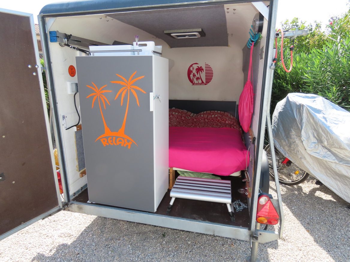

Ideaalselt sobib vanemat tüüpi hobuhaagis, kus seinad ei ole klaaskiust, vaid veekindlast vineerist. Mahub vabalt püsti sisse ja jääb veel tublisti ülegi. Saab transportida 1-2 tsiklit, suvalist kaupa ja miks just vanakoolikas? Sest seal saad seintele hingedega ehitada magamisplatvormi rakised ja kõik muu, mille saad kokku lappida ilma midagi välja tõstmata kui on vaja tervet haagise siseruumi kasutada. Uuemad haagised on küll ägedamad ja popimad ning mitmete akendega (k.a tuulutatavatega), aga seinale millegi toekama kinnitamiseks väga midagi ehitada ei saa. Massidega on nii, et leiab 1300 kg täismassiga n.ö ühehobusehaagist ja järgmine üldlevinud massistandard on 1800 kg ehk kahehobusehaagis. Seal vahepeal on väga harva turule tekkivad 1500 ja 1600 kg täismassid, aga eks see valik sõltub juba sellest, millise autoga vead, et B-katiga sõita tahtes üle 3500 kg masside summa ei läheks.
Ahjaa - vahepeal tuli meelde, et miinusena pead alati arvestama, et hobutreikuga on välistatud igasugustesse maa-alustesse ja korrusmajaalustesse parklatesse sõitmine. Enamasti kipuvad treikud olema kõrgusega 2600-2700, parklad meil väga üle 2000-2400 ei kipu võimaldama.

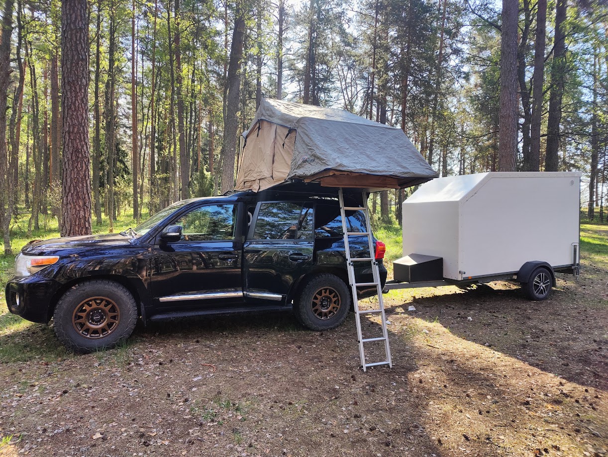

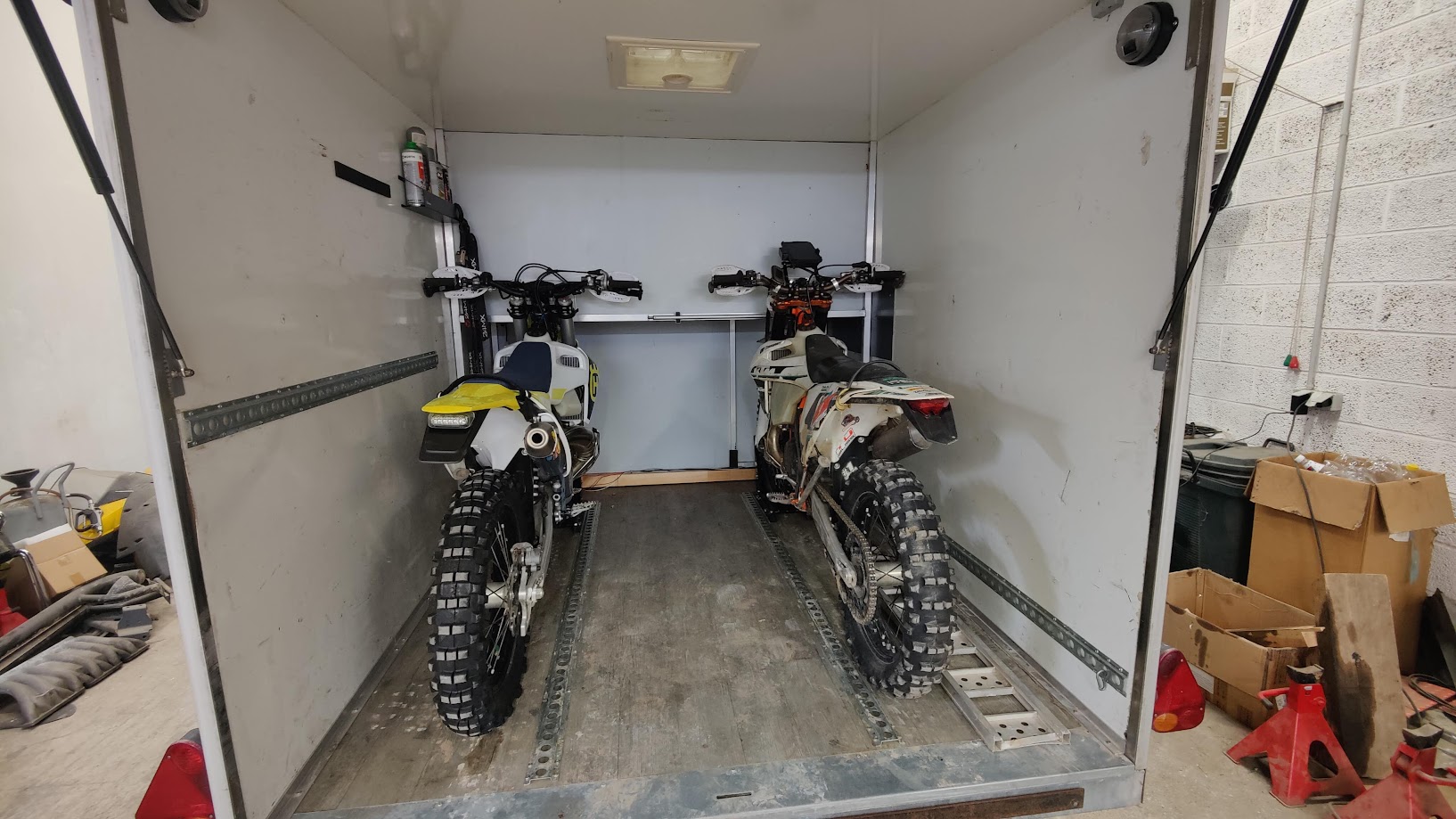

Mul omal ka väike projekt käsil. Põhiliselt siis enduro ratta (rataste) veoks ja võistlustel parem olemine. Vahel mõtlesin ka nö krossibussi peale aga bussi ülevalpidamine on vaevarikkam ja kulukam - isegi seisev tehnika tahab hoolt, lisaks uuema mudeli väärtus langeb aastatega päris tublisti. Haagis hoiab paremini hinda ja ei taha niipalju hoolt saada. Isegi suurema küttekuluga (haagis+veduk) näol peaks iga-aastane kulu olema tublisti väiksem kui krossibussi üleval pidamine. Miinuseks haagisel on kiirusepiirang 90kmh kiirteedel, bussiga lased 140ga vabalt. Autorongi pikkus ja manööverdamine on ka ebamugavam. Aga kõigega saab hakkama.
Esialgu oli mul Respo furgoonhaagis. L3xW1,5xH1,77. Tagant üles avaneva luugiga. Põhimõtteliselt ajas see asja ära. 2 ratast mahtus sisse. Ma seal ei ööbinud, kasutasin katusetelki võistlustel ööbimisel. Lisasin sellele ahju ka, et talvel kuudi soojaks saaks ning riideid oleks parem vahetada. Plaanisin külje ukse lisada (kuna üles avanevast läheb väga kiiresti soojus välja) - ja siis mingi kerge kokkukäiva platvormi teha, kuhu vajadusel madrats jms mahutada.
Ükshetk tekkis turule vahetusvariant ja tegimegi diili.
Respo haagise asemele tuli 1350kg täismassiga furgoon. Kaubaruumi mõõdud L4,5xW2xH1,9. Sel oli juba küljeuksed olemas, lahti rullitav markiis, vahesein, 2 magamiskohta ja elektrisüsteem jms pudipadi. Nüüd olen natuke seda järele aidanud. Esiteks kleepisin mustaks (ei tea, kas oli õige tegu aga nii ta sai). Liigutasin veidi vaheseina, et rattad sisse mahuks. Lisasin diisel soojendi (sellel vahetasin ka kütusepumba ära, et vaiksem oleks ja magada oleks võimalik). Seest siis selline: Peale seda sai veel sild ära vahetatud, kuna vanal sillal olid torsioonid ära väsinud ja käru põrkas jubedalt iga ebatasasuse peale. Nüüd mõtlen, et peaks üldse topelt silla lisama, siis saaks kehvemal teel ka hooga lasta.
Poritiivad siin pildil veel puudu. Vaja veel lisada päikesepaneelid katusele, et akut ei peaks laadima panema. Ja küljeakna ostsin ka ära (70x40cm). Külge pole jõudnud panna aga eks tuleb mingi hetk käsile võtta. Ja LED valgustuse paigalgus on ka pooleli, nii sisse kui välja veidi juurde, et pimedas kämpides mõnusam oleks.
E-kategooria kohta ütleks niipalju, et täis BE saab 2 nädalaga kätte. Siis tulevikus mureta. Vead sõiduautoga mida iganes.

Junzul on tõesti funktsionaalne haagis.
tundub, et nõks suuremate sisemõõtudega, kui mul +50cm pikkust ja +35cm laiust - väga suur vahe
kuigi piltidelt tundub väiksem. Aga no masin, mille kõrval seisab on ka oluliselt suurem.
mul on ka üks pisike mugavuslisa seal juures - tagumine kaamera koos juhtmevaba ülekandega sõiduki sees olevale ekraanile
Ma pigem küsiks seda, et mis on see sisemine seina materjal, mida sul kasutatud. Mul ka vaja tulevikus see välja vahetada (hetkel MDF...) ning soojustust uuendada (ehk ka kandev puit sees välja vahetada - see ju raske+mädaneb ka, kui kuskilt lekib)
mul endal tagumine rulluks ka ei sobi, just tema kitsikuse tõttu - rull ise on lahe... kuid see ülemine rulli kronstein (rauast ju) tekitab üles taha vasakule-paremale liikuva resonantsi. Lisaks ei toeta tagumist osa sõiduajal - see ikka korralikult loksub sõidu ajal paremale vasakule - mis konstruktsioonile head ei tee.
Aku laadimist saab ju ka läbi juhtmestiku auto süsteemist laadida, kuid väike päiksepaneel on parem. Mul 14pin ühendus nii masinal, kui kärul - see vist võimaldab ka haagisel olevaid seadmeid laadida, mida 7pin ei võimalda (no kui tahta ikka võimaldab.... aga kui masinal endal ei ole sinna pistikusse eraldi +12V xxA kaablit viidud, pole hea mõte).
Mul endal oli plaanis ette n.ö. tuuletakistust vähenav ruum rajada diisli peale ning kõik kütted+genekad jne mant sinna koondada, et kaubaruumi ei võtaks enda alla. Eks see kaalujaotus üheteljelisel haagisel mängib vastikult rolli. Ei tohi koormata liigselt diislit ning rataste teljest tahapoole ei tohi olla rohkem massi, kui eespool.
Püsiv vahesein ning magamisasemed mulle väga ei sobiks, pigem n.ö. "tassin-kiirpaigaldan-mööbli" stiil oleks hea, sest 80% ajast on vaja suuremat hoiuruumi kasutada. seega põranda siinid oleks hea - sul vist need väikese kõrgendusega - ma ise tahaks et oleks tasapinna sees... sile põrand.

Läheb juba teemast väga kõrvale aga tavaline tänapäeva pereauto autorongi reg mass on enamasti üle 4250kg. Toon näiteks siis täitsa tavalised pereautod, mis iga kuu ostutabelite tippudes figureerivad: Passat - üle 4500kg, Superb - 4400kg, A6 - 5100kg jne. Lisaks väiksemad linnamaasturid (Tiguan - 4800kg, Q5 - 4800kg), mahtuniversaalid (minibussid) Viano, Transporter - millel juba sõiduki täismass on üle ca 3tonni. Rääkimata siis täismõõtmelisest linnamaasturitest - a'la X5, Q7, GLS jne - neil kõigil 3500kg haagis lubatud. Need pole mingid vähelevinud erandid vaid linnapildis väga sagedased sõidukid.Maaks kirjutas: ↑28 Dets 2023, 09:13Enamusel tavalistel sõiduautodel (registrimass +/- 2t) on lubatud max 1500kg (piduritega) haagis. Kindlasti on erandeid (Passat =1800kg, RAV=2000kg), aga enamus neid erandeid mahuvad B96 =4250kg alla ja BE on mõttetu![]()
BE kindlasti kasulik Landcruiseri vms. omanikule, sest sellel on lubatud haagise mass 3t![]()
Seega ma julgeks vastu vaielda, et on mõttetu ja pole vaja. Kui juba piduritega haagist vaatad, siis tasub ära teha. Kui ainult kerghaagisega sõita, siis pole üldse pointi ka B96 poole vaadata.
Siit edasi arutades liiguks korra kerghaagise kandevõime juurde (täismass maksimaalselt 750kg). Kui vähegi suuremat/raskemat nodi vedada, siis on kandevõime kohe lõhki. Toon oma Respo kaanega käru näiteks. Mul siis klassikaline 2 sillaga kastihaagis, 3,5m pikk, 1,5 lai. Kaan ka peal. Kaalu peal käies näitab tühimassiks 500kg (mõni sõiduauto ei tohi sellist ka tühjalt vedada - kasvõi Suzuki Jimny, mis pole sõiduauto). Ehk kauba jaoks jääb alles 250kg. 250kg pole mitte midagi sellise haagise jaoks. 2 kerget mootorratast ja rohkem midagi panna ei tohi. ATV-d enam vedada teoorias ei tohi (kergemad japsid on 300+kg, 1000ne outlander pea 500kg suuremate rataste jms nodiga). Suuremat chopperit või 1250GS-i samuti ei tohi enam. Mootorsaan läheb napilt piiridesse.
Aga ikka veetakse. Olen näinud kuidas sellisel kärul on 2 tonnine ekskavaator peal. Ma ei kujuta ette, mida veel suurema ja kõrgema porte ja kaanega kerghaagisega veetakse, ainult penoplasti saab vedada.
Siit ka mõttekoht kui ehitada veidi kobedamat matkahaagist kerghaagisest - see 750kg piir kipub väga kiiresti ettetulema.

Ma olen ka tagumisest kaamerast puudust tundnud. Olen neid hiinakaid veidi vaadanud aga pole veel ära ostnud. Mõned tagasisided ütlevad, et pidi kehva olema. Samas mul pole mingit HD pilti vajagi. Peaasi, et kellegile tagant sisse ei tagurdaks ja kaugust objektist õigesti hindaks...hmm kirjutas: ↑28 Dets 2023, 10:32Junzul on tõesti funktsionaalne haagis.
tundub, et nõks suuremate sisemõõtudega, kui mul +50cm pikkust ja +35cm laiust - väga suur vahekuigi piltidelt tundub väiksem. Aga no masin, mille kõrval seisab on ka oluliselt suurem.
mul on ka üks pisike mugavuslisa seal juures - tagumine kaamera koos juhtmevaba ülekandega sõiduki sees olevale ekraanile.
Sisemine sein on mingist alu sandwitch-ist tehtud, plastik keskel. Suht õhuke, võibolla 7mm paks aga täitsa tugev. See vahesein aitab ka haagist paremini koos hoida ja lisab kerele jäikust veidi. Mulle isiklikult meeldib üles avanev luuk - saab lihtsasti suure katuse tekitada vihma korral. Alla avanev luuk oleks saani või atv-ga hea.
Laadimine. Mul 7pin-iga pistik autol (mis on tegelikult piduritega haagisega kasutu, kuna reeglite järgi peab tagurdustuli O2 haagisel olema aga 7 pin pistikul pole seda väljundit). Aga 13pin-iga saaks jah laadimise sealt teha. Iseasi, mis voolu need juhtmed seal välja kannatavad?
Selle tiislile kasti tegemine on jah selline kahe otsaga asi. See kaal suureneb seal kiiresti. Eelmisel haagisel ehitasin väikese vineerist kasti - aku ja ahi sisse. Ja päris raskeks läks haagise taha ühendamine (ma enamasti ei viitsi tugijalaga jebida, tõstan haakepea konksu otsa lihtsalt). Kui veel manti sinna panna, siis peab juba enne seljale sooja tegema, kui ühendama hakkad
