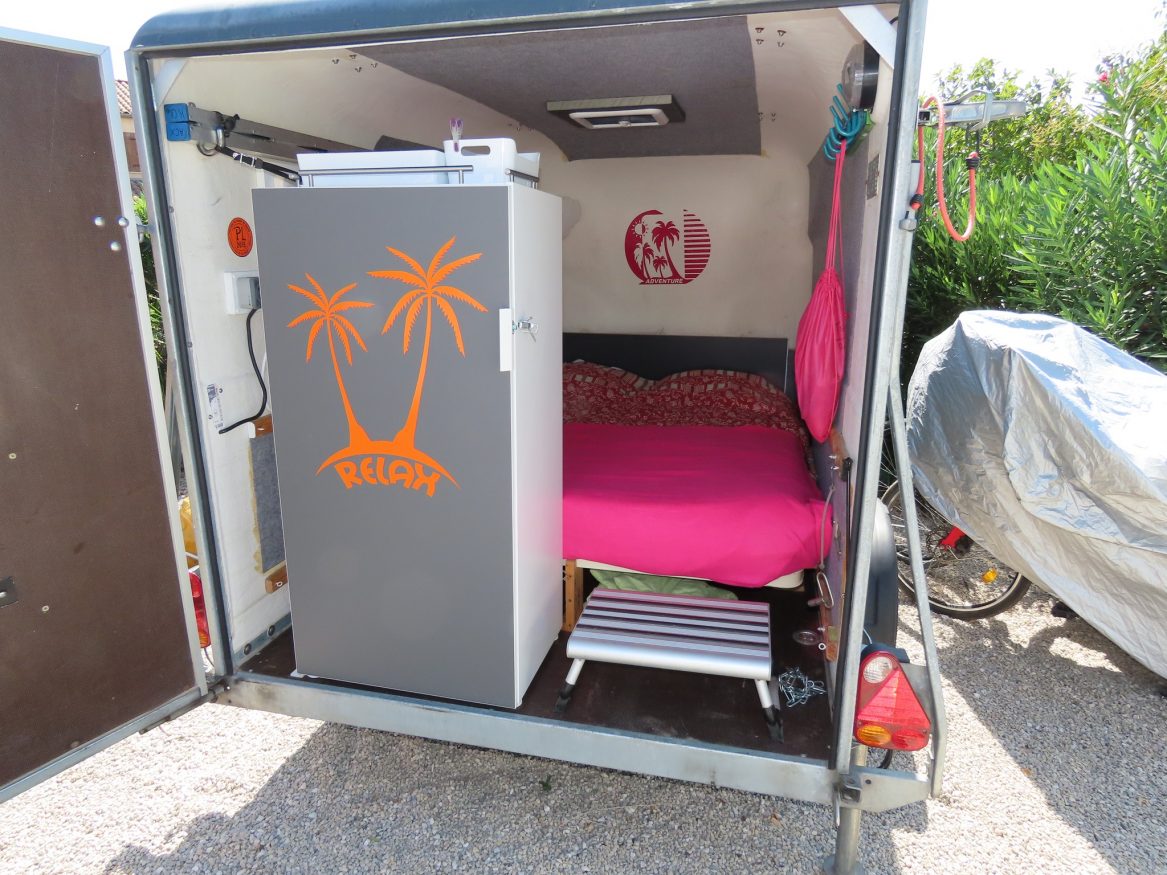

Pikemat aega olnud isu mingi haagisuvila-laadse asja järele. Huvitavad taolised, nagu on Respo mini-karavanid. Tühi plats, kuhu saad panna oma madratsi või voodipõhja, paar matkatooli ja lamamistooli kaasa võtmiseks. Lisaks võiks olla küttevõimalus diisli/gaasiga, kuna elektrit igalpool mõistagi kätte ei saa ka akude pealt ära ei ela, aga selle saab ka ise juurde ehitada. Need Respod aga hirmus madalad. Tavalist haagissuvilat osta suure raha eest, et siis puhtaks rookida, tundub mõttetu kulutamine. On kellelgi häid mõtteid, kogemusi, mida teha võiks? Midagi ülearu jäänud ehk isegi? Süüa teha ja pesemas-tualetis käia ei soovi seal haagiselamus mitte mingil juhul, see saab olema vaid magamiseks ja vihmase ilmaga lamamistoolis pikutamiseks.
Päris nullist täna ise ehitama hakata ei viitsi väga.

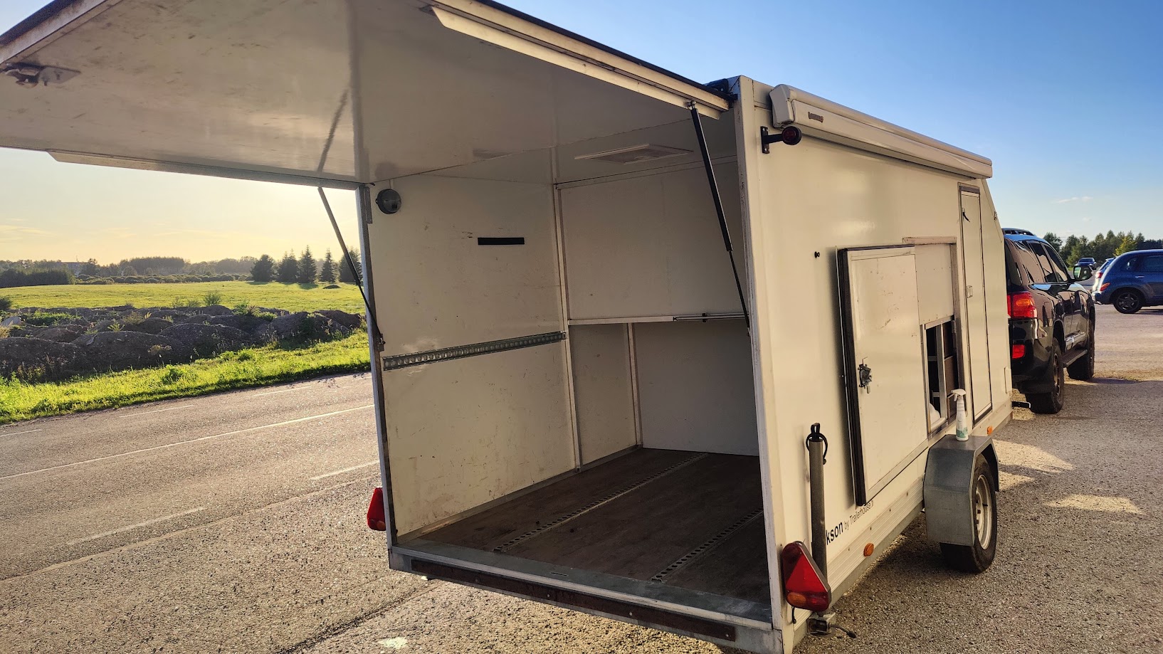

Oli ka mul selliseid mõtteid, kuid mingis osas mõteteks jäidki v.a. haagise soetus.
kunagised ostupildid:
Kaubaruumi mõõdud on:
pikkust 4m
laiust 1,65m,
kõrgust ~1,9m.
pealt alumiinium, puitkarkass, karkassi vahel soojustus ja kaetud seest MDFiga - mis ei ole teab mis niiskuskindel asjandus.
Haagis on piduritega! Tagumised toetusjalad, tühikaal 450kg, täiskaal 1100kg, ühe teljeline. Ega haagise ehitusest lähtuvalt ei kannata ta suurt punktraskust... pigem hajutatult seda 750kg paigutada. Selle pärast oli haagis kaua müügis (2 kuud vähemalt)
Piduritega haagist võib suuremale valikutest masinatele (M1) murevabamalt järgi haakida, kui 750 kerghaagist. Muide paljudel M1 masinatel on piduriteta haagise maksimaalne täiskaal 450-700kg.
Positiivne on see, et ta on madal... st väga lihtsalt saab tagaosa maale suht lähedale.
https://foorum.motokuur.ee/viewtopic.php?t=24342
Turul oli ka parem haagis, kuid jäin liiga kaua mõtlema - see oli üleni klaasplastist, ees kaarjas ja taga küljele avatavad uksed + küljeuks.
Muud tegemised tulid peale ning haagis täitis oma põhieesmärgi: ehitus/lammutusmaterjali-, mootorrataste, mööbli jne vedu,
Lisaks täidab ka n.ö. garaazhi ladustamise laienduse eesmärki, kuhu on hea panna ajutiseks hoiustamiseks tehnikat.
Töökoja osas pole mõtet veel maha matnud, sest seal on piisavalt ruumi, et toimetada aga vedamisega on probleem.
Tavaline sõiduki taga haakes olles on koormus mootorile kuradima suur. Peamine põhjus on tuuletakistus, mis on tingitud sellest sirgest esiseinast. Kui sinna saada voolujoonelisem esiosa, siis peaks selle ka paika saama. Koonulise osa sisse saaks genekas, Diiselsoendusahi jms lisaseadmed.
Lisaks tuleb vedava sõiduki osas jälgida, et kooshaagisega ei ületaks 3500kg, sest E kategooria juhtimisõigust mul pole.
Nii kui vaja võimekamat autot... on selle täismass 2400+kg ja vopsti on autorongi massid lõhki.
Puudust tunnen küljeuksest, akendest/valgusavadest.
Tagumine uks on hetkel n.ö. rulluks - lükkad üles rulli. Selle miinus on see, et võtab sisenemise ava 1,4m... kuigi haagis sees 1,6. St külkaga jawa ei mahu kergelt/ühes tükis ukseavast sisse, kuigi sees on ruumi piisavalt, et ühestükis olla.
Oli ka plaan kasutada seda ka matkamisel - selleks ajaks siis põrandale vaip, mingi madrast toolid/diivan jne... aga pole teinud.

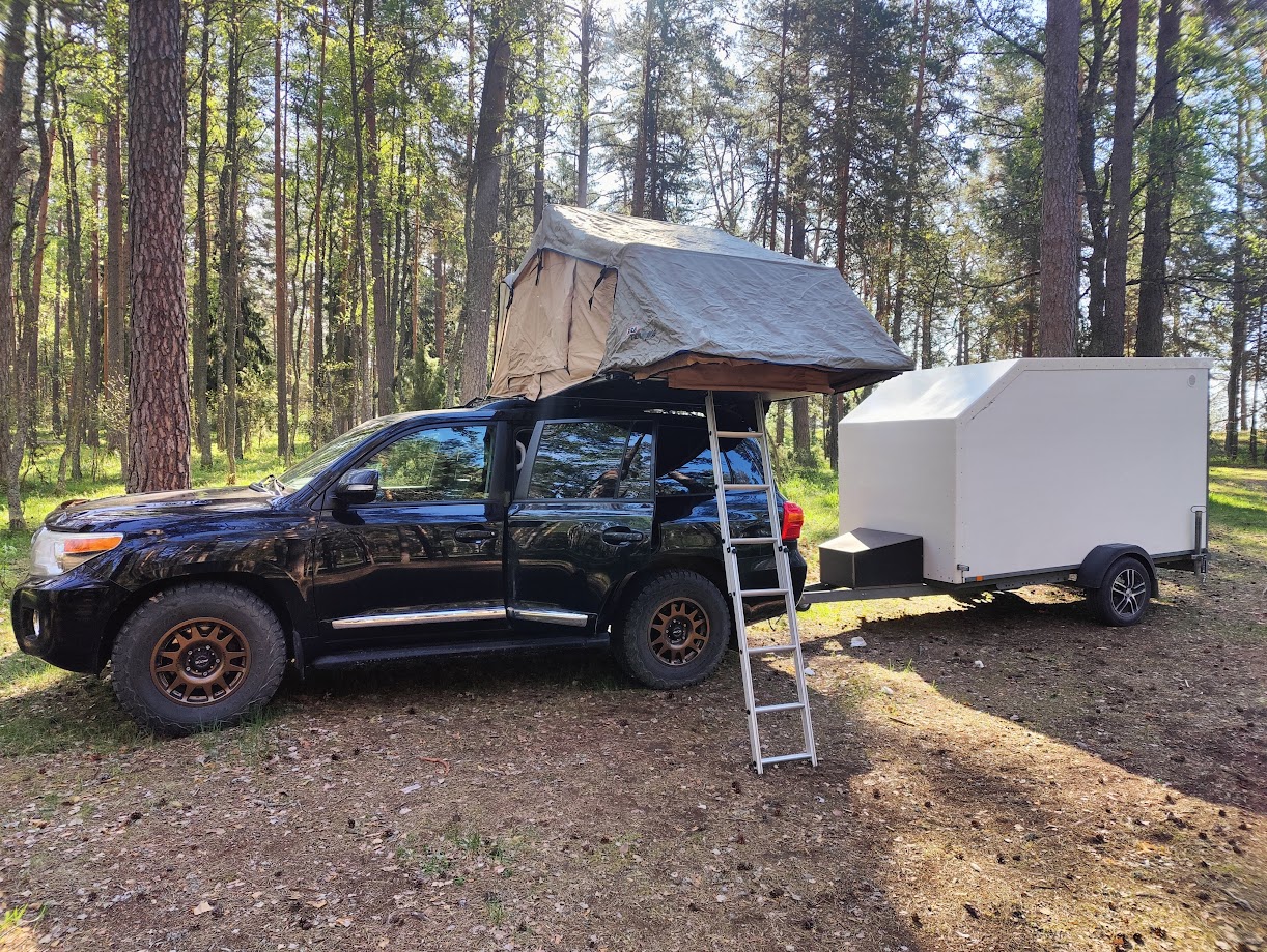

Mul omal ka väike projekt käsil. Põhiliselt siis enduro ratta (rataste) veoks ja võistlustel parem olemine. Vahel mõtlesin ka nö krossibussi peale aga bussi ülevalpidamine on vaevarikkam ja kulukam - isegi seisev tehnika tahab hoolt, lisaks uuema mudeli väärtus langeb aastatega päris tublisti. Haagis hoiab paremini hinda ja ei taha niipalju hoolt saada. Isegi suurema küttekuluga (haagis+veduk) näol peaks iga-aastane kulu olema tublisti väiksem kui krossibussi üleval pidamine. Miinuseks haagisel on kiirusepiirang 90kmh kiirteedel, bussiga lased 140ga vabalt. Autorongi pikkus ja manööverdamine on ka ebamugavam. Aga kõigega saab hakkama.
Esialgu oli mul Respo furgoonhaagis. L3xW1,5xH1,77. Tagant üles avaneva luugiga.
Põhimõtteliselt ajas see asja ära. 2 ratast mahtus sisse. Ma seal ei ööbinud, kasutasin katusetelki võistlustel ööbimisel. Lisasin sellele ahju ka, et talvel kuudi soojaks saaks ning riideid oleks parem vahetada. Plaanisin külje ukse lisada (kuna üles avanevast läheb väga kiiresti soojus välja) - ja siis mingi kerge kokkukäiva platvormi teha, kuhu vajadusel madrats jms mahutada.
Ükshetk tekkis turule vahetusvariant ja tegimegi diili.
Respo haagise asemele tuli 1350kg täismassiga furgoon. Kaubaruumi mõõdud L4,5xW2xH1,9. Sel oli juba küljeuksed olemas, lahti rullitav markiis, vahesein, 2 magamiskohta ja elektrisüsteem jms pudipadi.
Nüüd olen natuke seda järele aidanud. Esiteks kleepisin mustaks (ei tea, kas oli õige tegu aga nii ta sai). Liigutasin veidi vaheseina, et rattad sisse mahuks. Lisasin diisel soojendi (sellel vahetasin ka kütusepumba ära, et vaiksem oleks ja magada oleks võimalik).

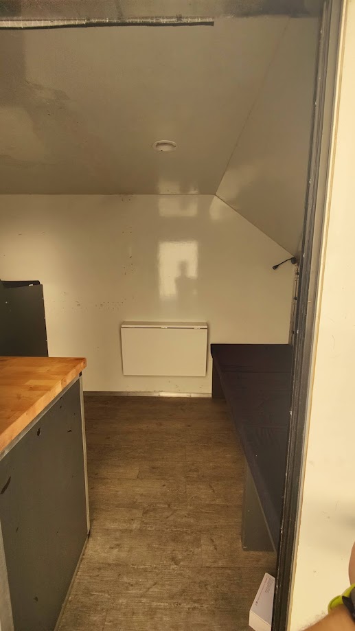

Seest siis selline:
Peale seda sai veel sild ära vahetatud, kuna vanal sillal olid torsioonid ära väsinud ja käru põrkas jubedalt iga ebatasasuse peale. Nüüd mõtlen, et peaks üldse topelt silla lisama, siis saaks kehvemal teel ka hooga lasta.
Poritiivad siin pildil veel puudu.
Vaja veel lisada päikesepaneelid katusele, et akut ei peaks laadima panema. Ja küljeakna ostsin ka ära (70x40cm). Külge pole jõudnud panna aga eks tuleb mingi hetk käsile võtta. Ja LED valgustuse paigalgus on ka pooleli, nii sisse kui välja veidi juurde, et pimedas kämpides mõnusam oleks.
E-kategooria kohta ütleks niipalju, et täis BE saab 2 nädalaga kätte. Siis tulevikus mureta. Vead sõiduautoga mida iganes.

Väga ägedad projektid ikka! Viitsimist ja aega toimetada paistab olema :). Homme lähen ise ka furgoone vaatama. Mitte et kiire oleks, aga praegu vaba aega jagub. Kas küttelahenduse kohta viitsid kirjutada? Mitme w peal ta opereerib, kui palju müra tuleb läbi seina, kas õhuvoolumüra on talutav jne…
Re: Haagis matkamiseks
Äge projekt jah. Kuigi ise teeks veel universaalsemaks mingid vaheseinad ja voodialused... kuna seda aega vähe kus magada vaja seal. Et saaks ka suure kaubaruumina kasutada. Küte oleks mõistlik gaasipeale teha nagu päris suvilatel. Seal minuarust elektrit väga pole vaja ja on vaikne.

Mul 8kw hiinakas. Paigaldatud põhja alla. Õhu sahinat on ikka veidi kuulda aga see ei häiri. Talvel -10nega hoiab põhimõtteliselt kõige madalama võimsusega kuudi soojana (mingi 16-18kraadi kenasti toas). Tavaliselt panen puldist enne sihtkohta jõudmist juba kütma ning kohale jõudes on kenasti soe. Originaal kütusepump on kõige lärmakam asi, see plõksib pidevalt ja ajab pikapeale närvi.
Gaasi küte ei pidavat olema kõige parem külmas, kuna on nö "niiske" soojus ja tekitab seintele kondentsi.
Vajadusel saan selle vaheseina välja ka sealt aga seda vajadust pole hetkel. Õnneks on platvorm treila ja kuudiga käru ka olemas.

Junzul on tõesti funktsionaalne haagis.
tundub, et nõks suuremate sisemõõtudega, kui mul +50cm pikkust ja +35cm laiust - väga suur vahe ;) kuigi piltidelt tundub väiksem. Aga no masin, mille kõrval seisab on ka oluliselt suurem.
mul on ka üks pisike mugavuslisa seal juures - tagumine kaamera koos juhtmevaba ülekandega sõiduki sees olevale ekraanile ;).
Ma pigem küsiks seda, et mis on see sisemine seina materjal, mida sul kasutatud. Mul ka vaja tulevikus see välja vahetada (hetkel MDF...) ning soojustust uuendada (ehk ka kandev puit sees välja vahetada - see ju raske+mädaneb ka, kui kuskilt lekib)
mul endal tagumine rulluks ka ei sobi, just tema kitsikuse tõttu - rull ise on lahe... kuid see ülemine rulli kronstein (rauast ju) tekitab üles taha vasakule-paremale liikuva resonantsi. Lisaks ei toeta tagumist osa sõiduajal - see ikka korralikult loksub sõidu ajal paremale vasakule - mis konstruktsioonile head ei tee.
Aku laadimist saab ju ka läbi juhtmestiku auto süsteemist laadida, kuid väike päiksepaneel on parem. Mul 14pin ühendus nii masinal, kui kärul - see vist võimaldab ka haagisel olevaid seadmeid laadida, mida 7pin ei võimalda (no kui tahta ikka võimaldab.... aga kui masinal endal ei ole sinna pistikusse eraldi +12V xxA kaablit viidud, pole hea mõte).
Mul endal oli plaanis ette n.ö. tuuletakistust vähenav ruum rajada diisli peale ning kõik kütted+genekad jne mant sinna koondada, et kaubaruumi ei võtaks enda alla. Eks see kaalujaotus üheteljelisel haagisel mängib vastikult rolli. Ei tohi koormata liigselt diislit ning rataste teljest tahapoole ei tohi olla rohkem massi, kui eespool.
Püsiv vahesein ning magamisasemed mulle väga ei sobiks, pigem n.ö. "tassin-kiirpaigaldan-mööbli" stiil oleks hea, sest 80% ajast on vaja suuremat hoiuruumi kasutada. seega põranda siinid oleks hea - sul vist need väikese kõrgendusega - ma ise tahaks et oleks tasapinna sees... sile põrand.

hmm kirjutas: 28 Dets 2023, 10:32
Ma olen ka tagumisest kaamerast puudust tundnud. Olen neid hiinakaid veidi vaadanud aga pole veel ära ostnud. Mõned tagasisided ütlevad, et pidi kehva olema. Samas mul pole mingit HD pilti vajagi. Peaasi, et kellegile tagant sisse ei tagurdaks ja kaugust objektist õigesti hindaks...
Sisemine sein on mingist alu sandwitch-ist tehtud, plastik keskel. Suht õhuke, võibolla 7mm paks aga täitsa tugev. See vahesein aitab ka haagist paremini koos hoida ja lisab kerele jäikust veidi. Mulle isiklikult meeldib üles avanev luuk - saab lihtsasti suure katuse tekitada vihma korral. Alla avanev luuk oleks saani või atv-ga hea.
Laadimine. Mul 7pin-iga pistik autol (mis on tegelikult piduritega haagisega kasutu, kuna reeglite järgi peab tagurdustuli O2 haagisel olema aga 7 pin pistikul pole seda väljundit). Aga 13pin-iga saaks jah laadimise sealt teha. Iseasi, mis voolu need juhtmed seal välja kannatavad?
Selle tiislile kasti tegemine on jah selline kahe otsaga asi. See kaal suureneb seal kiiresti. Eelmisel haagisel ehitasin väikese vineerist kasti - aku ja ahi sisse. Ja päris raskeks läks haagise taha ühendamine (ma enamasti ei viitsi tugijalaga jebida, tõstan haakepea konksu otsa lihtsalt). Kui veel manti sinna panna, siis peab juba enne seljale sooja tegema, kui ühendama hakkad :D Lisaks väikematel sõiduautodel lubatud konksukoormus võib lõhki minna (konks vast kohe küljest ei kuku aga parem karta, kui kahetseda :) ).
