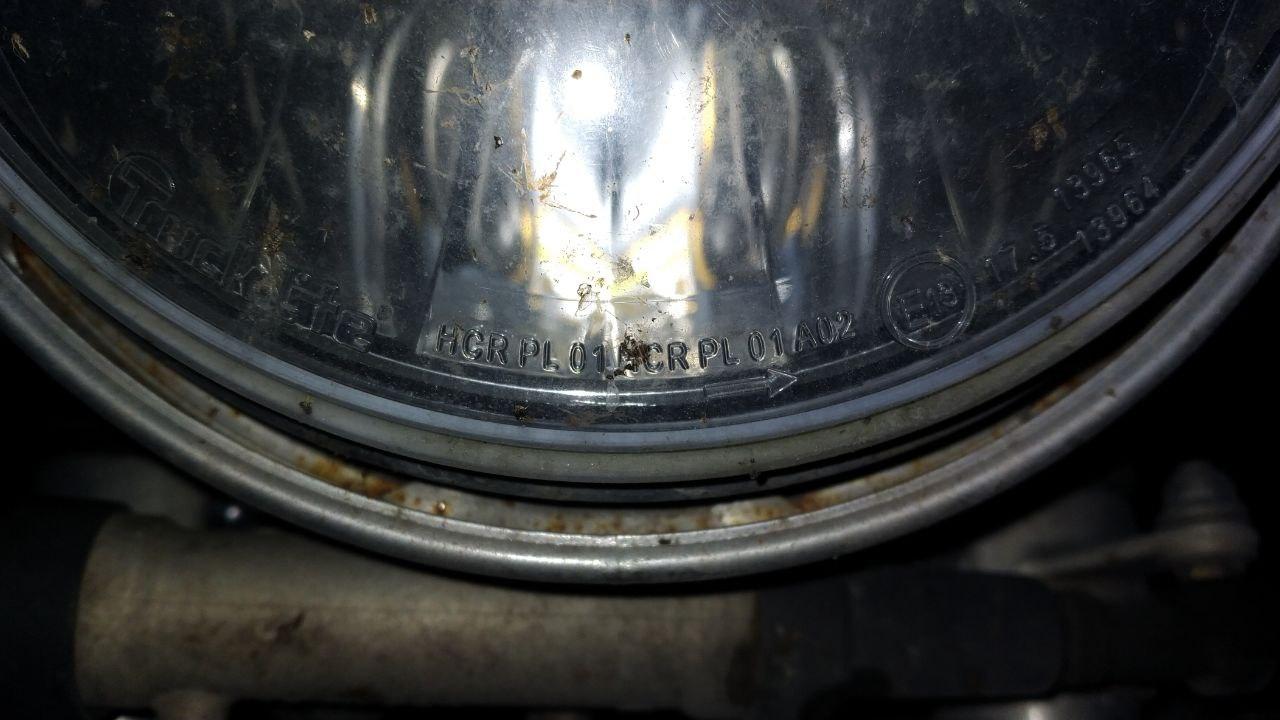

Minu LED tulel, mis on minuteada ka legaalne, on selline jodu peal
Kusjuures pull on see, et klaasil on täiesti legaalselt kahe "kinnituse" numbrid. Nool peaks tavaliselt viitama vasakpoolse liikluse jaoks mõeldud tulele, aga see kehtib ainult 13964 kinnituse puhul. 13965 on parempoolse liikluse oma ja see mis päriselt ees on. Klaas on ristkasutatav.
