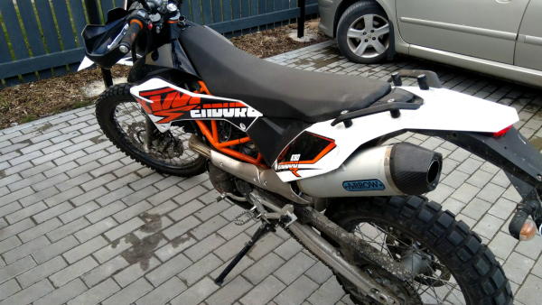

Nonii, kriisi ajal üks KTM Eestis juures ja kontaktivabalt ka veel arvel. Mis läks suht ladusalt ja kiirelt kui enda tegemata kodutöö välja jätta.
Kuna mammuti tõstmisest ja uputamisest sai kopp ette siis tuli midagi kergemat võtta ja juhuse tahtel üks KTM 690 15' aasta mudel minu kätte jõudiski. Eesmärk oleks siis jõuda või sõita seal kus enne tuli ots ringi keerata või otseses mõttes ratas välja kaevata ja vahelduse mõttes ka ilmselt ühe kui ka mitme päevaseid matki võtta ette siin ja väljapool piire kui olukord lubab.
Rattast siis niipalju, et pmst on tegemist originaal seisus rattaga kui jätta välja paar auku nr kinnituse sees kus ilmselt olid suunad. Hooldusajalugu paistis ilus ja isegi KTM koti sain kaasa koos raamatutega.

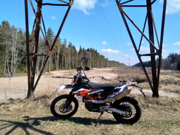

Mis siis plaan rattaga teha?! Kuna mul on kombeks leida kõik augud ja kivid üles siis kõigepealt ratta kaitsemiega ja peale seda siis matka ja/või sellega seonduva külge kruttimisega. Alguses ise väga midagi aretama ei plaani hakata vaid vaadata pigem bolt-on asju.
Mõni kuvapauk kah

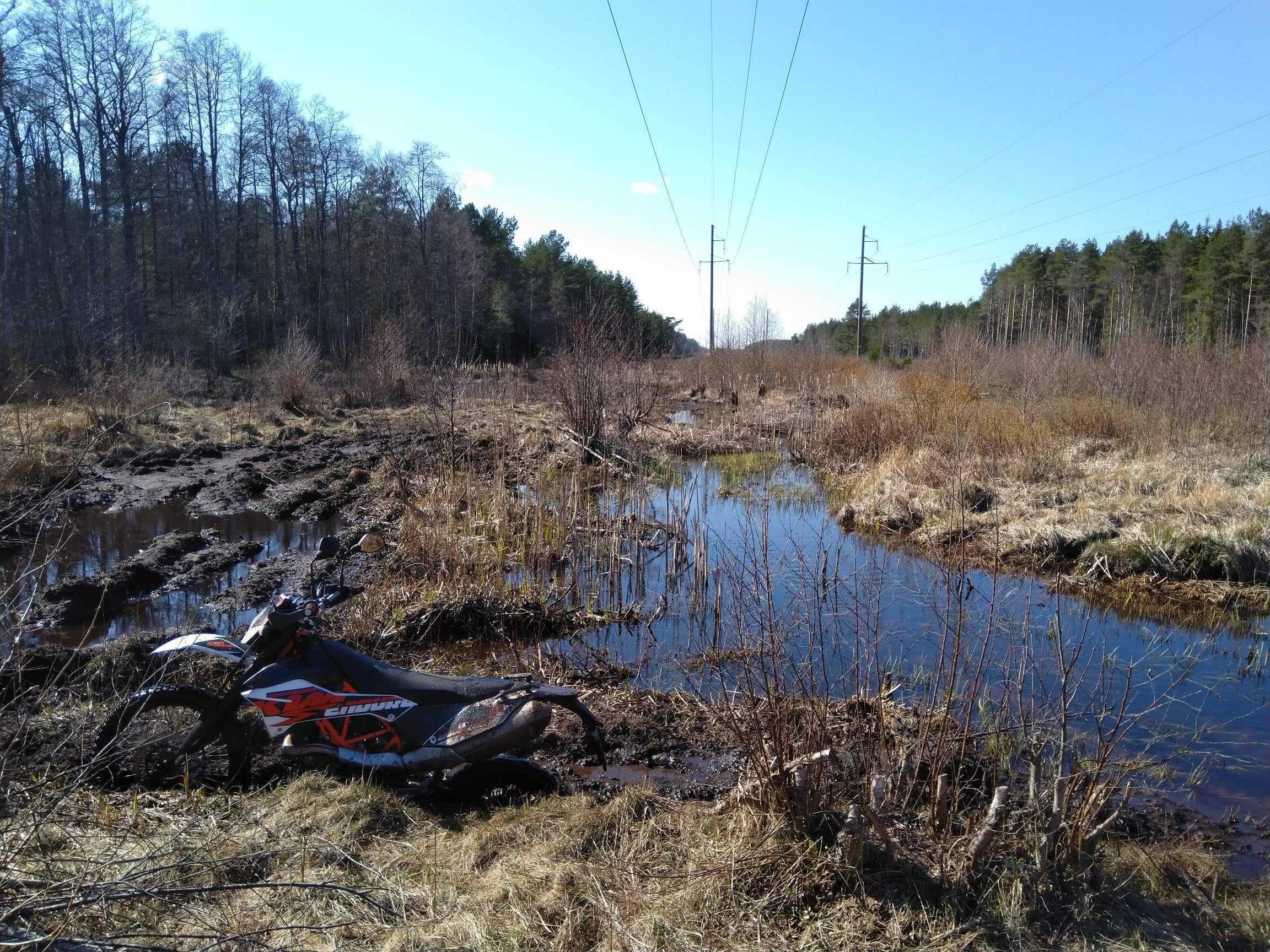

1 tore teema jälle juures ![]()
Selle rattaga see eelis, et alumise pildi mülkast tirid selle kenasti ka üksi välja.
KTM690-e kaitsmisega hulluks ei ole mõtet minna nagu mammutitega minnakse. 1 Hea põhjakaitse + brake snake ja piduripedaali teravad hambad sidurikaane pool viili ära ja ongi kõik. Kui palke meeldib selle rattaga ületada siis soovitan lingikaitse ka võtta, või siis põhjakaitse koos sellega.
Ei ole mõtet kerget ratast raskeks teha.

Täpselt nii ongi. Kui tavaliselt oli probleemiks, et raskusega vajub ratas sisse ja vaakumisse siis seekord ei mahtunud lihtsalt rööpast läbi. Kuna mammutiga on korralik jõu trenn tehtud ja oskuste pagas olemas siis ratas oli sealt käes minutitega. ![]()

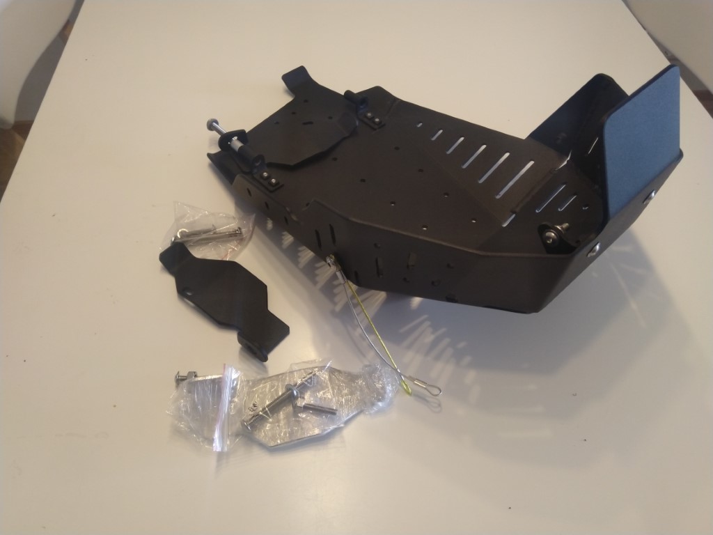

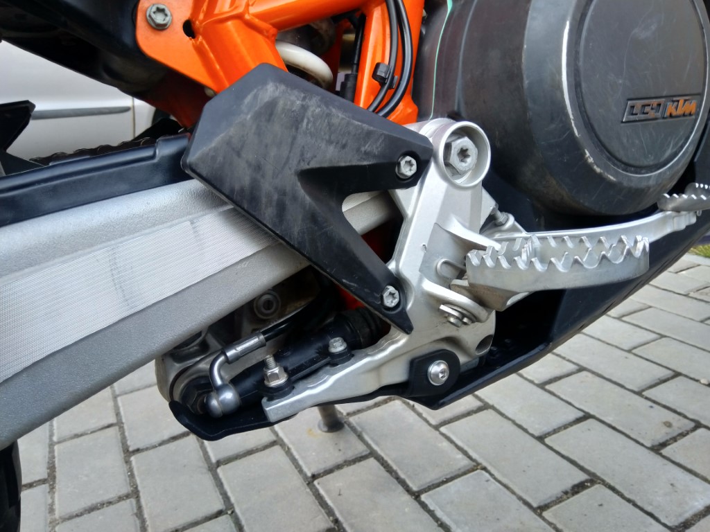

Vahepeal on ratas saanud endale natukene täiendusi. Lisasin põhjakaitse ja pidurile sai ka tross pandud paika. Põhjakaitse ise MAD MECHS toodang ja mudel Raptor. Kaasa tuli veel tagumise piduri peasilindri kaitse (isegi kaks kui aus olla ehk kellel huvi siis üks hõbedane on üle) ja nn tross piduri jaoks, koos poldi kohaga. Määravaks sai nagu ikka hind ja muud vidinad, mis kaasa tulid. Kaaluks küll lubab nende info 1.8kg aga reaalsus on 2.3kg. Originaal plastik vist oli 500-600g ehk natukene kaalu tuli juurde. Tarne oli kiire, jupp ise paistab korralik olevat aga poldid on küll jube pehmed. Need tuleb ilmselt mingi aeg ära vahetada.
Paigaldus oli suhteliselt lihtne, ligikaudu 15-20 minutit läks.
Ei tea miks selle poldipoolse kaare nii suure tegin aga enne kui mõistus jõudis järgi olin juba kinni pressinud. Vb mingi aeg vahetab välja. Link liikus igaljuhul vabalt terves tööpiirkonnas.
Seljakoti jalatoed kruttisin ka maha ja panin plastikud asemele. Vähem asju mis saavad kinni jääda, katki minna ja mõned grammid ka kergem.
Põhjakaitse läbis esimesed testid edukalt.

Pehmed poldid on ikka asja pärast. Pigem andku polt järgi, kui raam.

Nõus aga kui nailon muttri sisse keerates sisekuuskant juba peaaaegu oma otsa leiab siis nii igaks juhuks paneks midagi muud. Isegi pingutama ei jõudnud hakata. Orig poldid olid ikka tummisemad, vähemalt pead. Poldi enda tugevust ei tea.

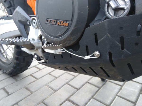

Re: KTM 690 Enduro 15' - Alterjor
Miks see tross seal piduri küles on?

See on "brake snake" selleks, et metsas risu pannes või vastu kändu sõites piduripedaal ümber jalaraua rulli ei läheks(mul korduvalt juhtunud)/ära ei murduks (hiljutisel sõidul grupis juhtus) ![]()

Kusjuures see tross aitab ka selle vastu, et oksad ja värgid pedaali vahele ei koguneks, kui maastikul sõidad.
Mul jäi ühel rattal bensiinijaamas voolik sinna vahele... Sain pidama.
Mis meenutab, et mul ei ole seda trossi seal praegu...

Kusjuures mul samuti porgandil see puudu, ootan kuni põhjakaitse kohale jõuab.

Igaljuhul on/oli sellest trossist kasu. Ilmselt mul seda makaronsulamist piduripedaali enam poleks ilma trossita. Kiidame heaks antud lahenduse.

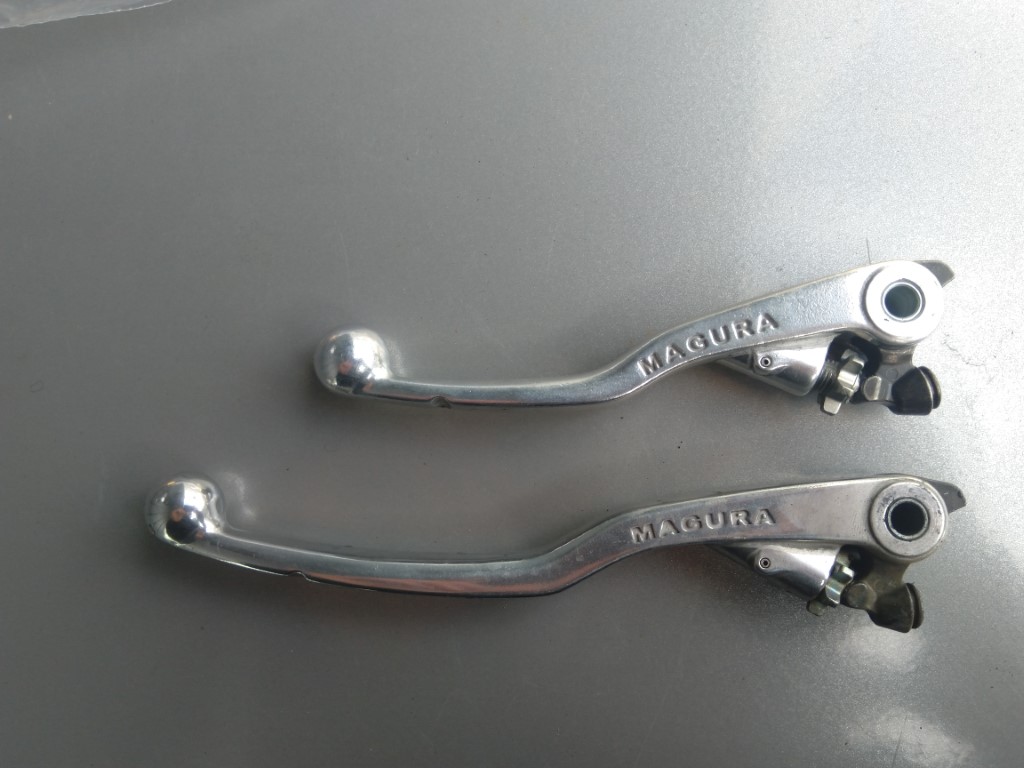

Lühem siduriheebel sai ka külge pandud.

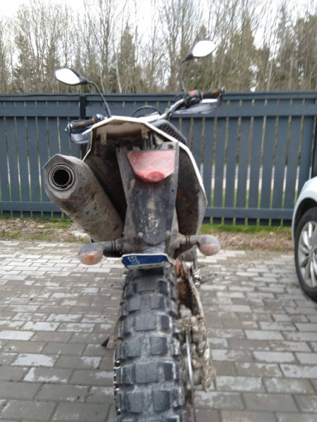

Vahepeal leidis ka oma otsa ratta sabaots. Eelmine omanik oli strateegilisest sitast kohast puurinud augud läbi, et suunakad kõrgemale tuua ja kui nüüd nr märk on pikalt taga siis lihtsalt murdis plastiku pooleks sealt. Sai arutatud ka lahti kümme ringi isoleerteipi millega oli seal juhtmeid paigatud ja kaistud. Ilmselgelt tuleb see lahendus seal paremini lahendada

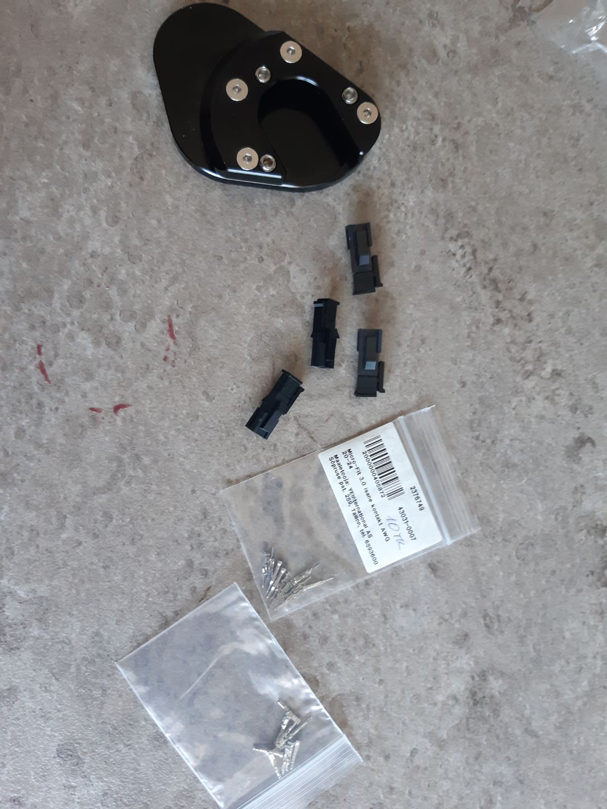

Ehk kust saaks 2x0.75/0.5 juhet vms ja väikeseid kaheseid pistikuid/pesasi? Viiks ühendused nats kõrgemale, kahe plastiku vahele, äkki on nats rohkem kaistud selle sita eest mis sinna peale lendab koguaeg.

Oomipood vast kõige mõistlikum sellise asja jaoks

Pistikutest olen kasutanud neid: https://www.oomipood.ee/category/auto_t ... _uhendused

Kui kuskil kuu jagu oodata kannatab, siis hiinapoistelt saab neid pistikuid vähemalt 10 korda odavamalt, 10-ne pakk paar eurot. Omale millalgi tellisin ja tundusid täiesti asjalikud. http://s.aliexpress.com/uaQVRFNF

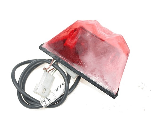

Minu arust kasutab KTM jaapani tootja JST pistikuid (vähemalt minu omal on sellised igal pool, k.a. saba all). Need on väga head pistikud - tihendid on sellised, et kui niiskust saavad, siis paisuvad ja pistik läheb aina veekindlamaks. Tööalaselt puutun samade pistikutega kokku aga mul on ainult nelja piniseid ja suht lühikeste silikoon juhtmetega...
Siin näha, millist ma silmas pean:
Jah noh arvata on, et 690 elektrisüsteem pole selline kirvetöö nagu EXC oma, lihtsalt ma rohkem selles võtmes rääkisin, et ka suhteliselt lihtne ja mitteveekindel pistik kestab aastaid, kui otseselt muda ja vesi peale ei pritsi. Räägib muidugi mees, kelle tsiklil just äsja pidurituli ära kustus ![]()
Täiendus: vaatasin järgi, kuni 2018 on 690 tagatuli sama mis endurokatel, sh need samad valgest plastist pistikud. Edasi on jah võetud 790 tuli.

Niipalju kui ma KTM-I pistikutega kokku olen puutunud, siis valdav enamus neist on ikka kõige lihtsamad ilma igasuguse veekindluseta. Mis iseenesest polegi probleem, nagu ka varem välja toodud. Saab vesi nii sisse kui välja ![]()

Lisaks jõudis kohale küljejala laiendus. Siit tekkis ka kohe teine küsimus. Kas orig jalaga peabki ratast pmst 90 kraadise nurga all seisma? Ma ei kujuta ette, mis siis saab kui selle laienduse veel sinna alla panen? Juba on leidnud ratas oma tee maha kuna jäi liiga püsti küljejala peale.
