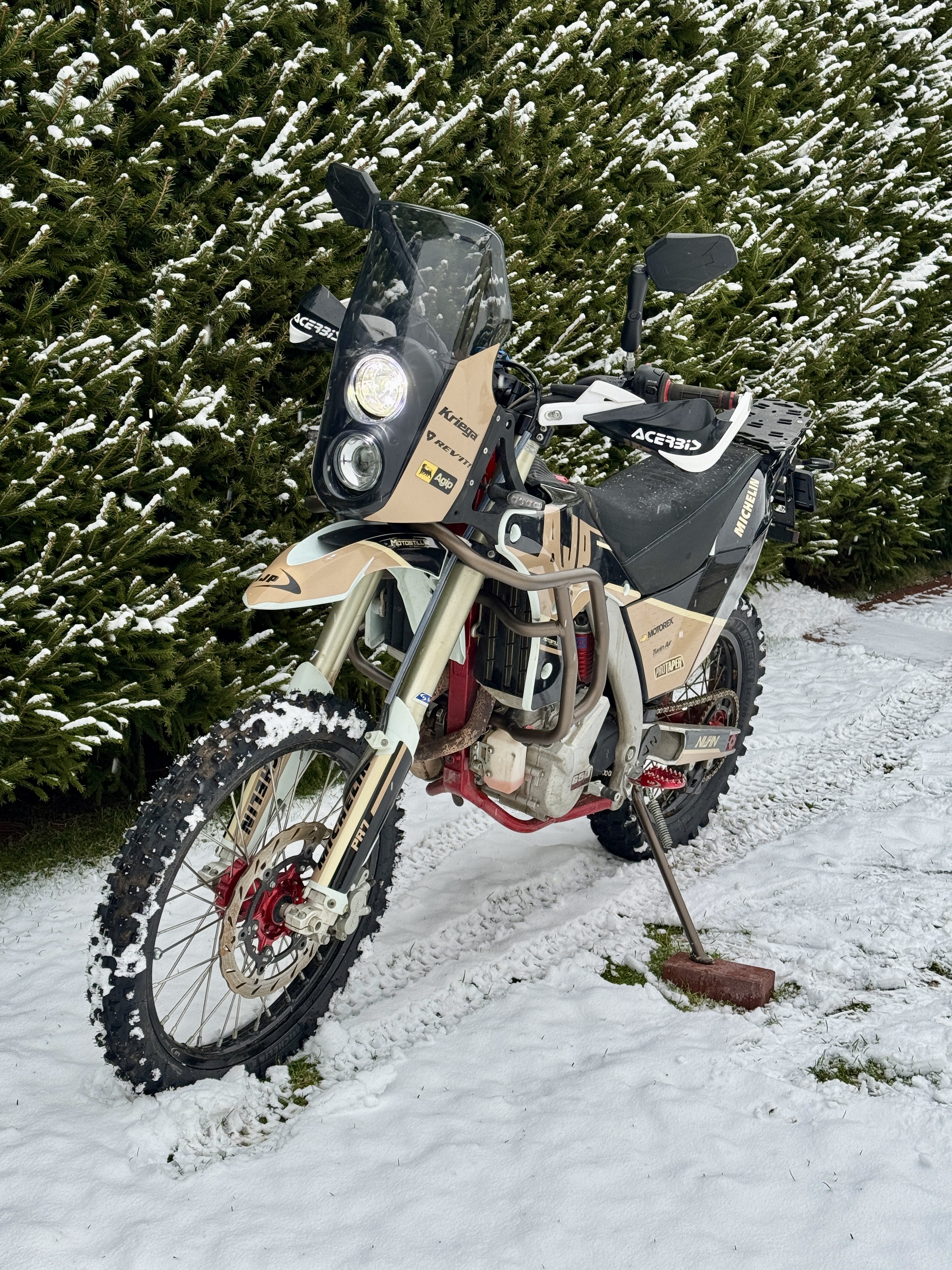

Esmapilt ostes selline:

Mõned mõtted, mida tuleks enne hooaaega ära teha, et saaks endale sobivamaks:
1. Tugijalg tuleb keevitada. Nagu fotolt näha pidin tänavakivi küllili alla panema, et seisaks püsti. Selgus, et mitte väga jõuga õnnestub see jalg sirgeks väänata (materjal ebaloomulikult pehme).

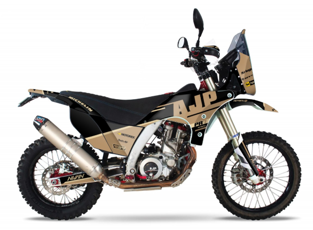

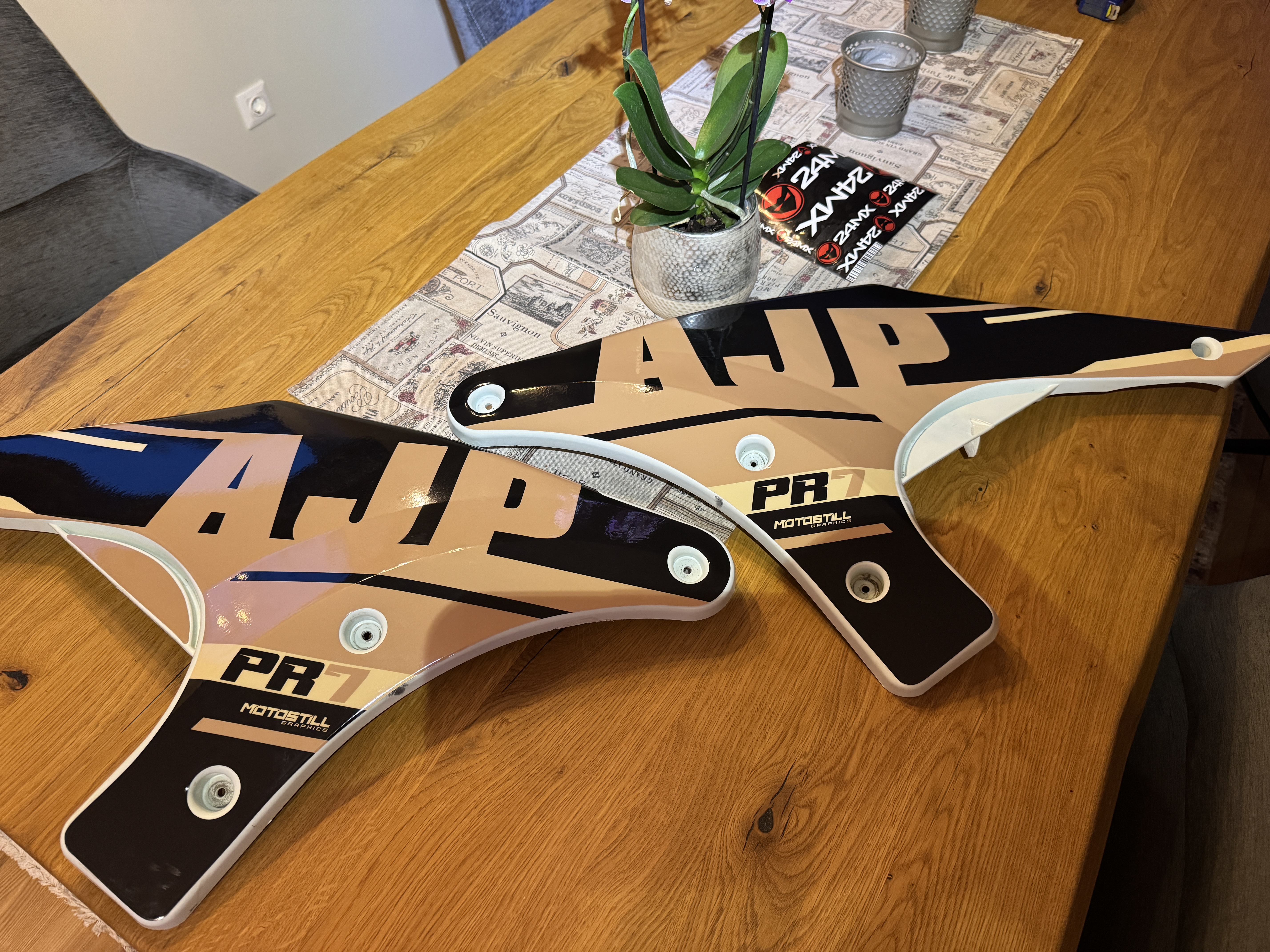

Graphics Kiti osas on AJP-le pakkumisel päris palju erinevaid disaine ning seda mitmelt erinevalt tegijalt. Lõpuks hakkasid meeldima musta ja kuldsega lahendused. Alguses leidsin Livingthisbike lehelt selle - AJP PR7 GRAPHICS KIT "Topo" kuid sellest veidi parem tundus MotoStill lehel allolev:
Whatsapis sai Türgi tegijatega suheldud ja veidi täpsustusi küsitud. Kleebist sai tellida läikiva, mati kleebisele lisaks sai tellida hologramm põhja peale. Uurisin kas neil on sellest konkreetsest kitist ka mõni reaalne foto olemas ning saatsid alloleva. Tundus peaaegu OK, kuid siiski musta-kuldse kombo eeldaks musta aluspinda:
Tellisin kleebise ära, poole päevaga toodeti valmis ning kahe päeva pärast oli tuttav DHL mees juba ukse taga. Türgi puhul tuli muidugi meelde, et see ei ole EU ning tuleb ka tolliformaalsustega tegeleda, mille DHL tegi ära ning koos käibemaksuga tuli 20 eurot lisaks tasuda.
Pakk ise selline: Nüüd enne kleepimist on veel küsimus, kas kleepida valgete plastide peale. Korra uurisin ka plastide mustaks värvimise võimalust (matistada, kruntida ja värvida), kuid mingit head tagasisidet pole saanud selle osas. Eks ta kipub maha tulema, siis tulemus veel hullem. Teine alternatiiv oleks mustad plastid tellida, kuid veel 300 euri ilu pärast kulutada ka nagu ei sooviks, kuna terved plastid olemas. Mõtteid kõrvalt?
Lisaks kleepimisele tuleb ka rauad üle värvida, kas mustaks või kuldseks. Must isegi sobiv (vt näidisfotot), kuid kuldne oleks isikupärasem.

kui kleepima hakkad, karesta aluspinnad korralikult karukeelega ja brake cleaneriga üle. eriti oluline uute plastide puhul. kasuta kangast lappe mitte paberit. korralik reguleeritava tembiga föön ja soe ruum. pehmest kangast servaga silumislabidas on ka abiks.

Kõige lihtsam ja soodsam oleks ilmset leppida valge aluspinnaga.
Värv endurokate plastidel kindlasti püsima ei jää, seepärast nad ka värvitult ei tule.
Üks mõte mis pähe tuli oleks kleepida valged plastid veel enne disainide paigaldust musta kilega üle, samas ei pruugi tulla odavam kui uus plastiring.
Ma enda omale võtsin teise plastiringi koos uute disainidega ja tuli see komplekt mulle kohe kleebitult (eks oma ratta teemas pajatan lähemalt). Disainid (tegid eraldi disainid veel Rade tornile) + plastid + kleepimine + saatmine = 420€
Tegi https://scrubdesignz.com/

Kleepimine on päris vaevaline tegevus. Tubli 1.5h kulus nende kahe detaili tegemiseks. Soojendamine, venitamine, uuesti veidi lahti, et mullid välja saada või sirgemaks. Täna saan juba veidi paremini aru, miks auto kleepimise eest 3K küsitakse.
Ikka mina
- Postitusi: 191
- Tänanud: 89 korda
- Tänatud: 43 korda
Re: AJP PR7 2023
Kunagi sai Suzu krossikale kleepse vahetada sedasi et soojas graazis vana pläust fööniga soojendades pealt minema, aluspind puhtaks, pritsiga vett plastikule, uus kate peale ja mõnusalt pehme kaabitsaga vesi koos õhumullidega kile alt minema nühkida - täitsa töötas.
Ainukene jama oli see et uus kate saaks täpselt omale kohale ja et midagi viltu ei jääks.
Kuivas ära ja väga viis.

Ma oleks ise ka veega kleepinud, oluliselt lihtsam olnud korrigeeridam, kuid kleepija juhend soovitas mitte vett kasutada. Võimalik, et sellepärast, et saaks kumeruste peal paremini venitada. Muidu libiseks ära

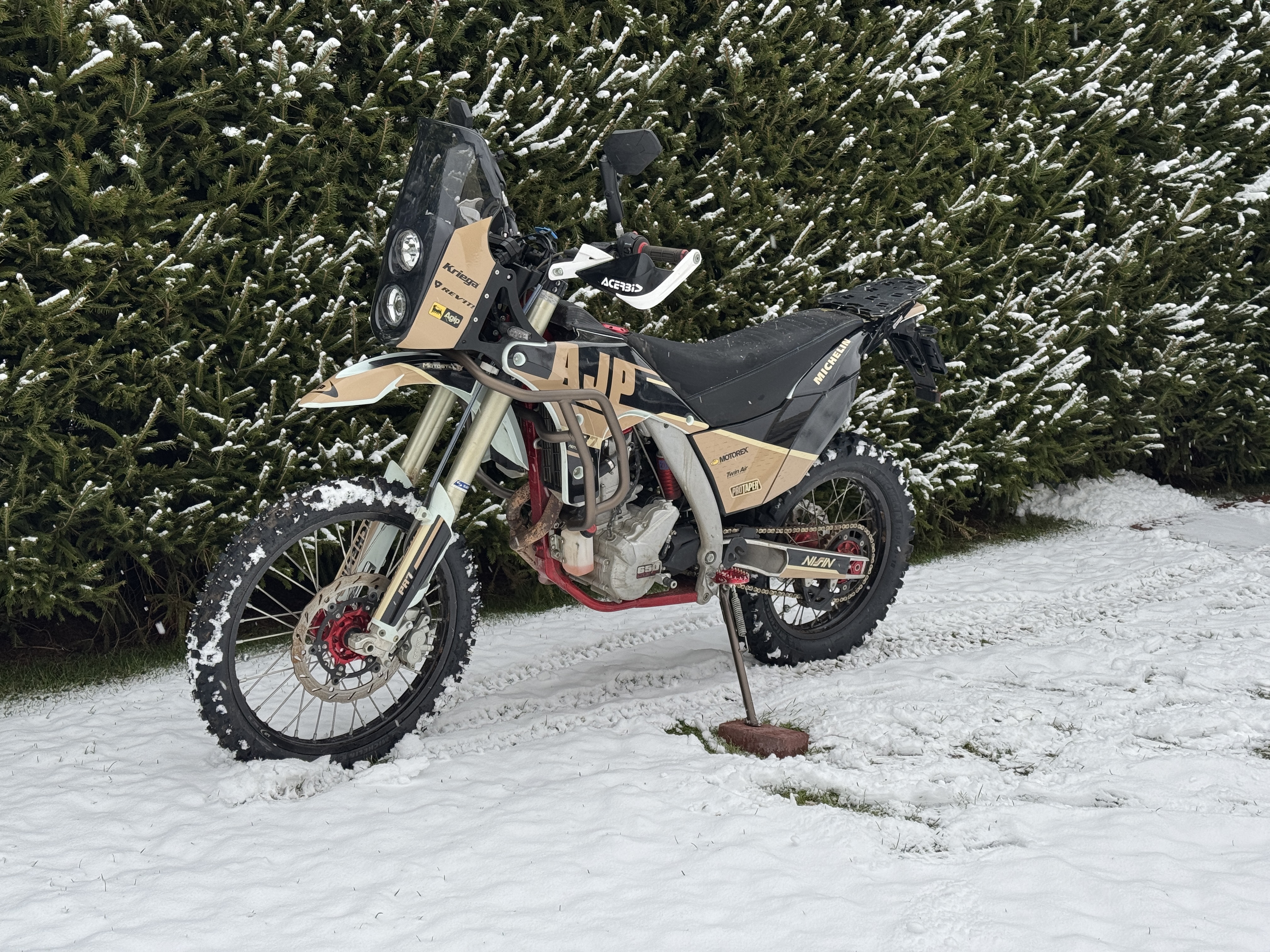

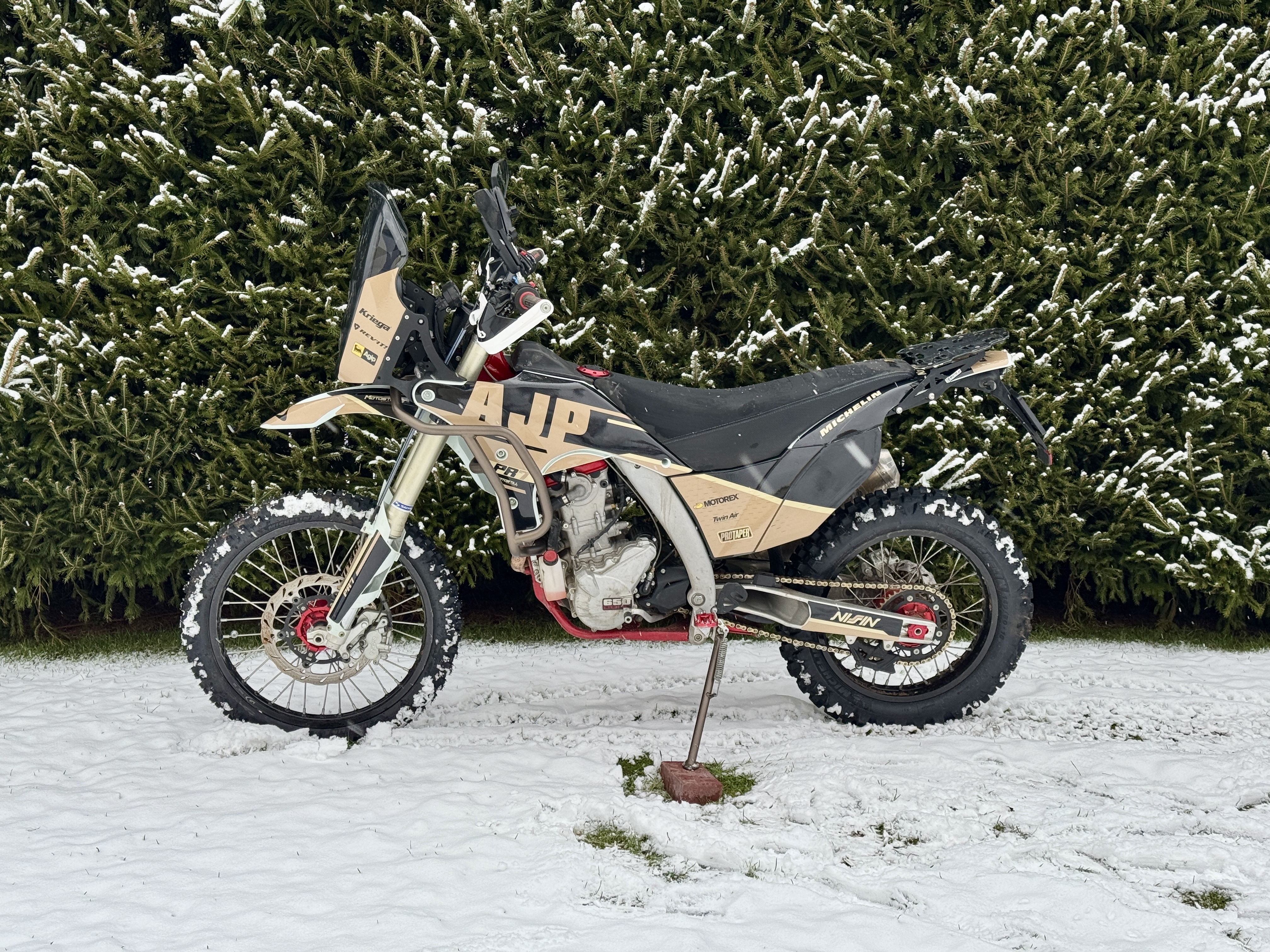

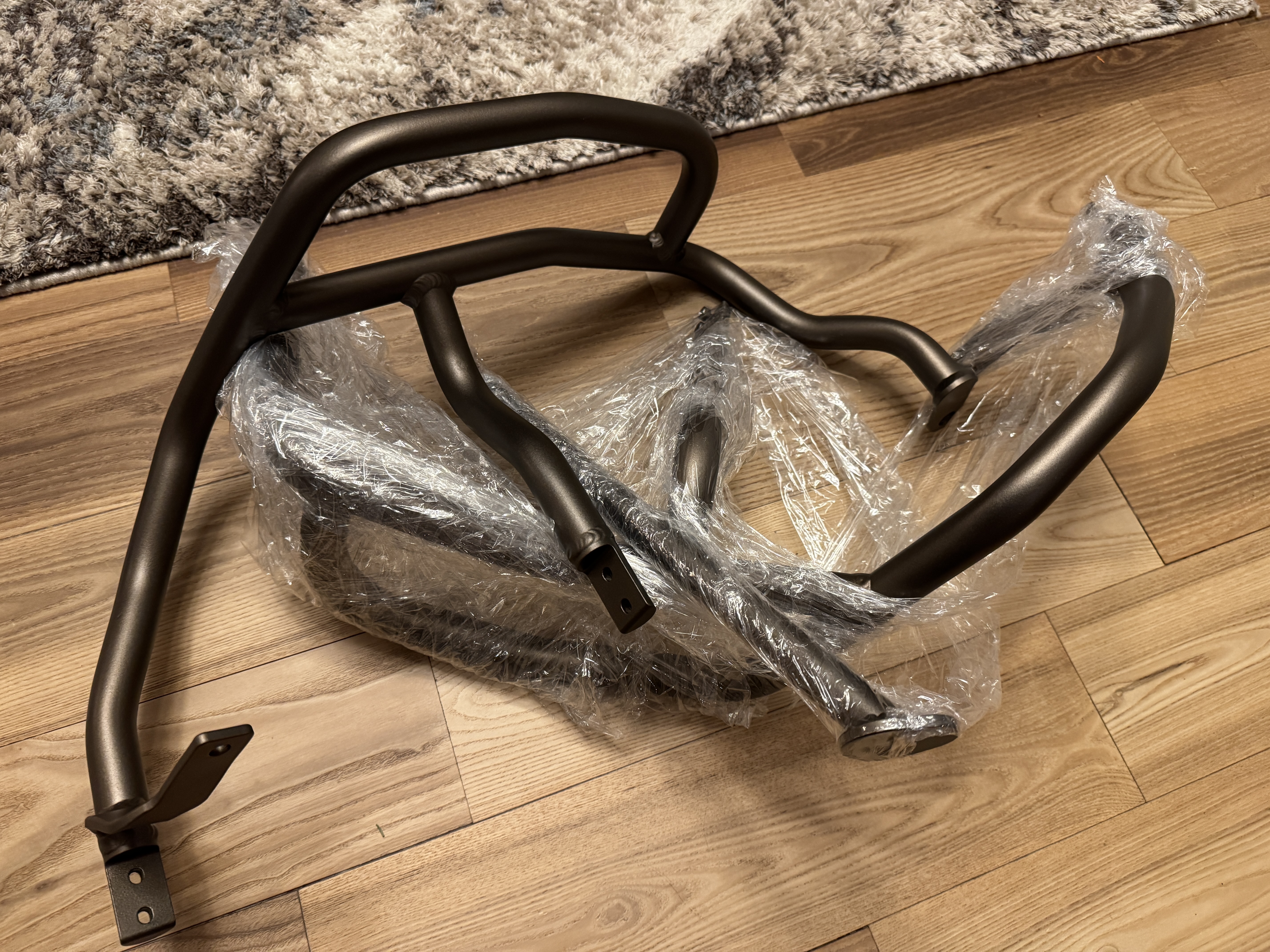

Vahepeal sai ratas kleebitud, rauad värvitud ja ette korralik valgus. Ratas sai ka aasta alguses lõpuks arvele (eelmisel aastal polnud aegasid ning mul ei olnud ka kiiret). Registritöötaja vaatas ratast ja küsis, kas ma plaanin sellega Dakarile minna (siis parasjagu toimus see). Muhe nali, mis oli ühtlasi ka kompliment ratta kasutuse osas.
Vahepeal kaalusin kaitseraudadest loobumist, kuid nende maha monteerimisel avastasin, et need on täisalumiiniumist ning väga kerged. Kogkuaal kergem kui näiteks tagumisel pakiraamil koos kinnitustega.
Tugijalg läks keevitusse, kuna pragu oli sees ning seejärel koos raudadega pulbervärvi. AMR-i julgen soovitada, teenus veidi venis kuid lõpuks sai kenasti tehtud.
Valikuprotsess ja tulemus:
Esimene valik oli kõige vasakpoolne plekk, kuid siis selgus, et seda värvi ei ole ning pidin alternatiivi valima, mis lõpuks tundus veelgi parem.
Kleepimine ise eeldas kõigi plastide eemaldamist ning korralikku ettevalmistust. Väiksemgi täke all paistab läikivalt pinnalt inetu välja. Kleepimisele kulus päris mitu õhtut, kindlasti järgmine kord läheks oluliselt kiiremini. Esimese sammuna tuleb kleebis õigesse kohta teipidega fikseerida ja alles siis kuskilt servast kleebise paber eemalda ja fikseerida. Oluline on kohe alguses asi õigesti jooksma saada ning kõige keerulisemad on mitmes suunas kumerad pinnad. Kuumafööniga tuleb sooja andes kleebist venitada, kuid seejuures on oluline mitte liiga palju sooja anda (muidu venib välja).
Tulemus sai lõpuks selline (põhjakaitse veel puudu, mille kinnituse tegin ringi):
