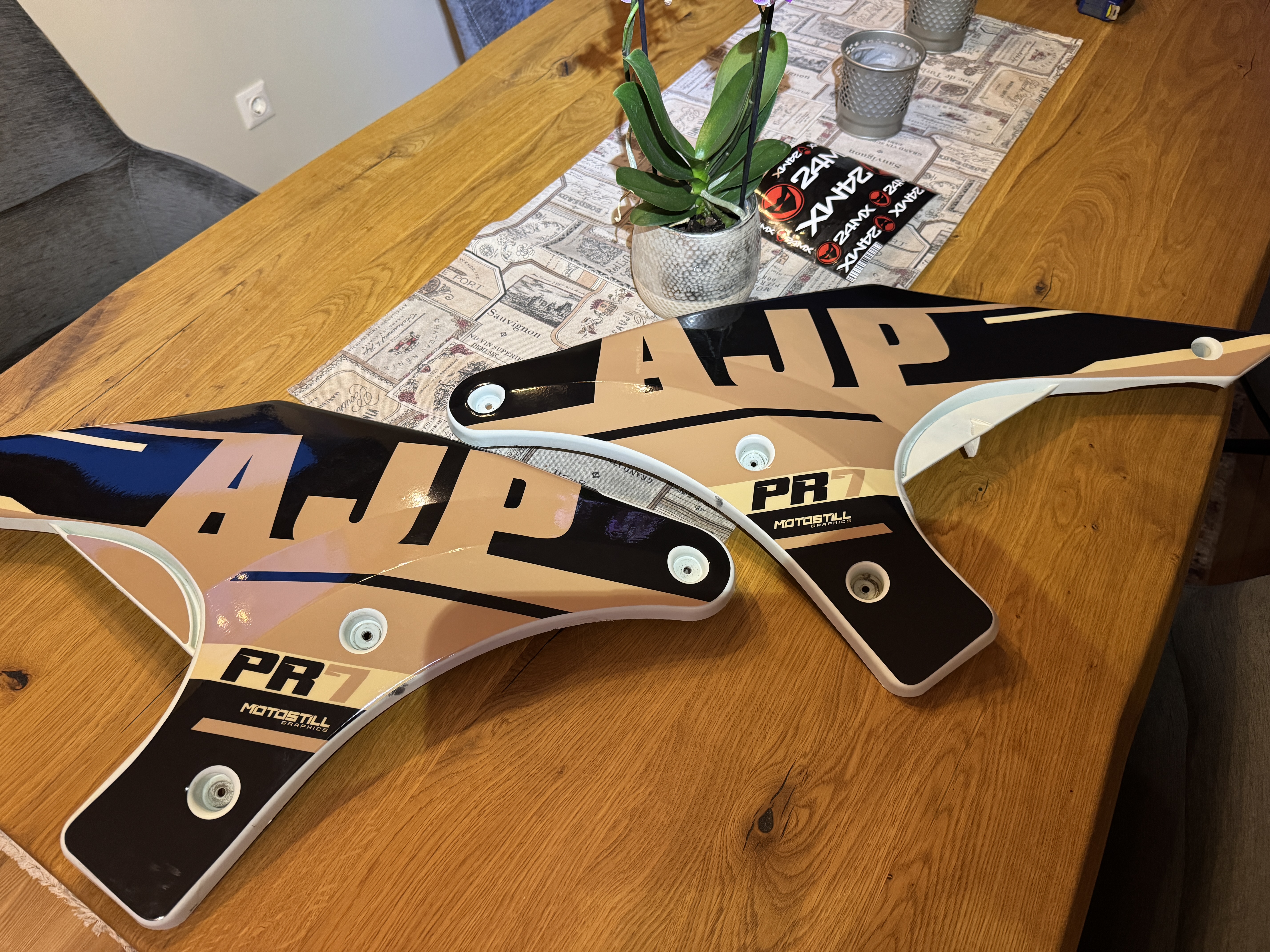

Kleepimine on päris vaevaline tegevus. Tubli 1.5h kulus nende kahe detaili tegemiseks. Soojendamine, venitamine, uuesti veidi lahti, et mullid välja saada või sirgemaks. Täna saan juba veidi paremini aru, miks auto kleepimise eest 3K küsitakse.

Ma oleks ise ka veega kleepinud, oluliselt lihtsam olnud korrigeeridam, kuid kleepija juhend soovitas mitte vett kasutada. Võimalik, et sellepärast, et saaks kumeruste peal paremini venitada. Muidu libiseks ära

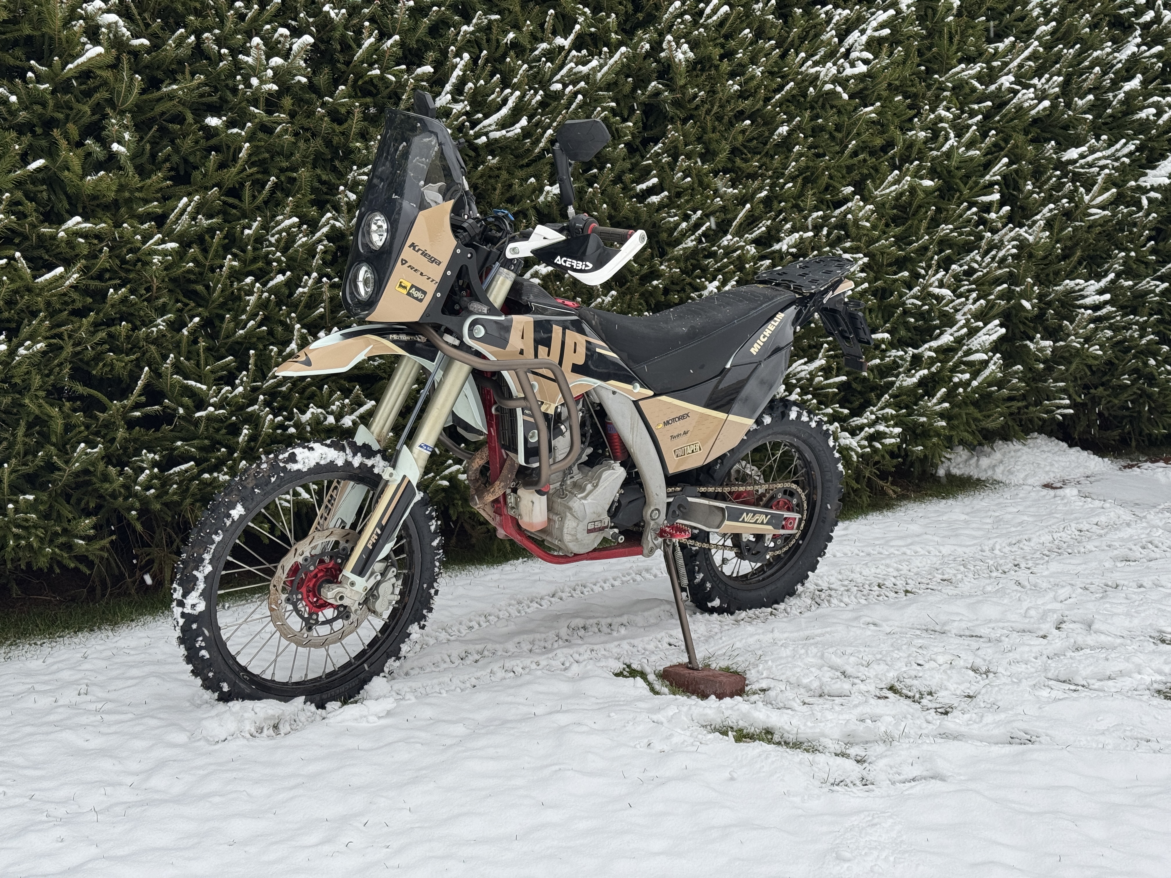

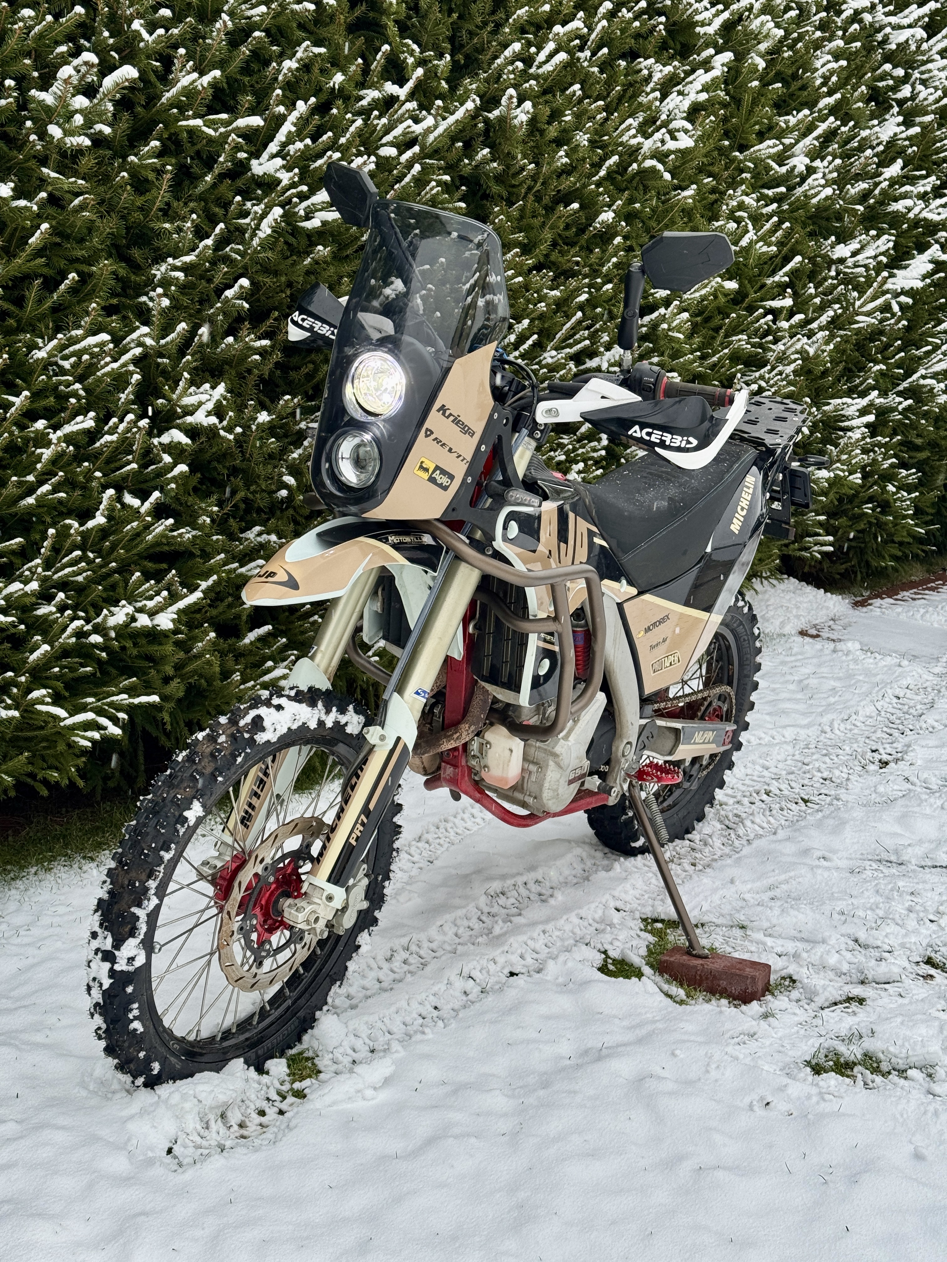

Vahepeal sai ratas kleebitud, rauad värvitud ja ette korralik valgus. Ratas sai ka aasta alguses lõpuks arvele (eelmisel aastal polnud aegasid ning mul ei olnud ka kiiret). Registritöötaja vaatas ratast ja küsis, kas ma plaanin sellega Dakarile minna (siis parasjagu toimus see). Muhe nali, mis oli ühtlasi ka kompliment ratta kasutuse osas.
Vahepeal kaalusin kaitseraudadest loobumist, kuid nende maha monteerimisel avastasin, et need on täisalumiiniumist ning väga kerged. Kogkuaal kergem kui näiteks tagumisel pakiraamil koos kinnitustega.
Tugijalg läks keevitusse, kuna pragu oli sees ning seejärel koos raudadega pulbervärvi. AMR-i julgen soovitada, teenus veidi venis kuid lõpuks sai kenasti tehtud.
Valikuprotsess ja tulemus:
Esimene valik oli kõige vasakpoolne plekk, kuid siis selgus, et seda värvi ei ole ning pidin alternatiivi valima, mis lõpuks tundus veelgi parem.
Kleepimine ise eeldas kõigi plastide eemaldamist ning korralikku ettevalmistust. Väiksemgi täke all paistab läikivalt pinnalt inetu välja. Kleepimisele kulus päris mitu õhtut, kindlasti järgmine kord läheks oluliselt kiiremini. Esimese sammuna tuleb kleebis õigesse kohta teipidega fikseerida ja alles siis kuskilt servast kleebise paber eemalda ja fikseerida. Oluline on kohe alguses asi õigesti jooksma saada ning kõige keerulisemad on mitmes suunas kumerad pinnad. Kuumafööniga tuleb sooja andes kleebist venitada, kuid seejuures on oluline mitte liiga palju sooja anda (muidu venib välja).
Tulemus sai lõpuks selline (põhjakaitse veel puudu, mille kinnituse tegin ringi):
Järgmise projektina võtsin ette esituled, hõõgpirnidega need eriti palju ei näidanud. AJP-le pakuvad palju tegijad eraldi valgusteid, et olemasolev tuledemoodul eemaldada, kuna ma eriti pimdas sõita ei plaani, siis piirdusin lihtsalt pirnide asendamisega (park ning kaks H7 pirni). Automaailm arvas, et parim võiks olla Osrami allolev pirnidekomplekt:
Tulemus on sai esmahinnangul väga hea, valgusjõud parem (see hinnang garaazis testides, sõita pole veel saanud), valgus on hele (mitte hõõguv kollane) ning ehk peab LED ka paremini vastu, teepeal seda vahetada ei sooviks.
