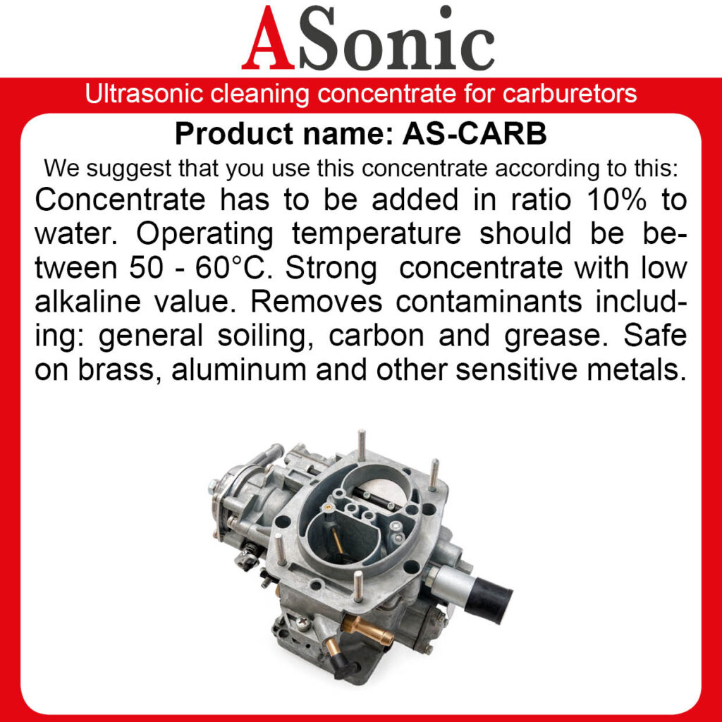

Tõsi. Leidsin lausa spetsjom vedeliku
https://ultraheliseadmed.com/products/as-carb-2/
ja
https://bigmarket.ee/products/ultraheli ... ntraat-1l/

Ei ole tõsi. Tavaline koolikeemia. Kõik need siin väljatoodud (minu kaks ja ronga kaks näidist) vedelikud on tugevalt aluselised puhastusvahendid, kergelt erinevate PH tasemetaga, on suht sarnase koostisega, lihtsalt erinevate nimedega. Suurem vahe saab neil olla ainult pikemaajaliselt ligunedes ilma ultrahelivannita.
Mina enda väljatoodud vahenditega olen saanud ka kõige hullemad karbussid ja düüsid seest ja väljast kenasti läikima, seega see asi ei ole niiväga aines kinni.
Ja seda carb cleanerit, mida autopoest osta saad, ei tohi üldse ultrahelivanni panna, kui ei taha just vannituba õhku lasta, olge palun ettevaatlikud :) Sellega võib eel/järeltöötlust teha.

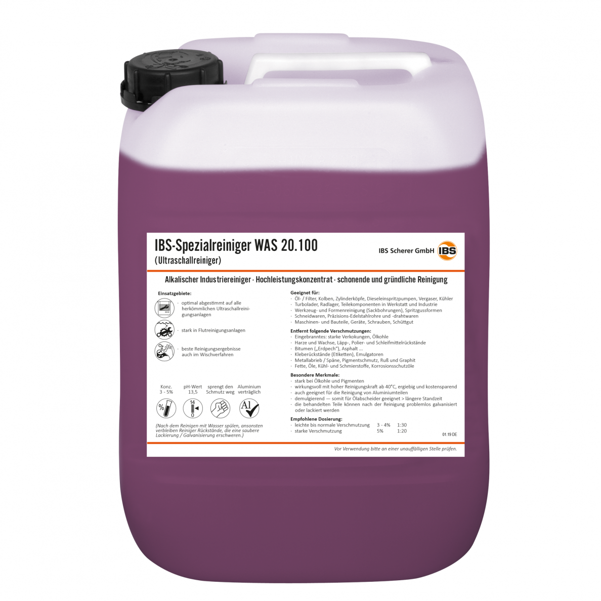

No igatahes võtsin praegu selle ära ja teen miskise 5% kontentraadi. Annan teada kuidas mõikas.
ibs-spezialreiniger was 20.100
Vahepeal paar karpat vannist läbi lasknud. Ülimalt hästi töötas ikka pesuaine + soojendus. Ehk lasin aine 60e kraadi juurde ja asjad said kenasti puhtaks. Lisaks ühe suurfirma näitel võin veel soovitada panna vanni sisse puhuma õhku (miski regulaator vahel). See liigutab natuke neid detaile ja puhastusefektiivsus pidi paranema kõvasti.
