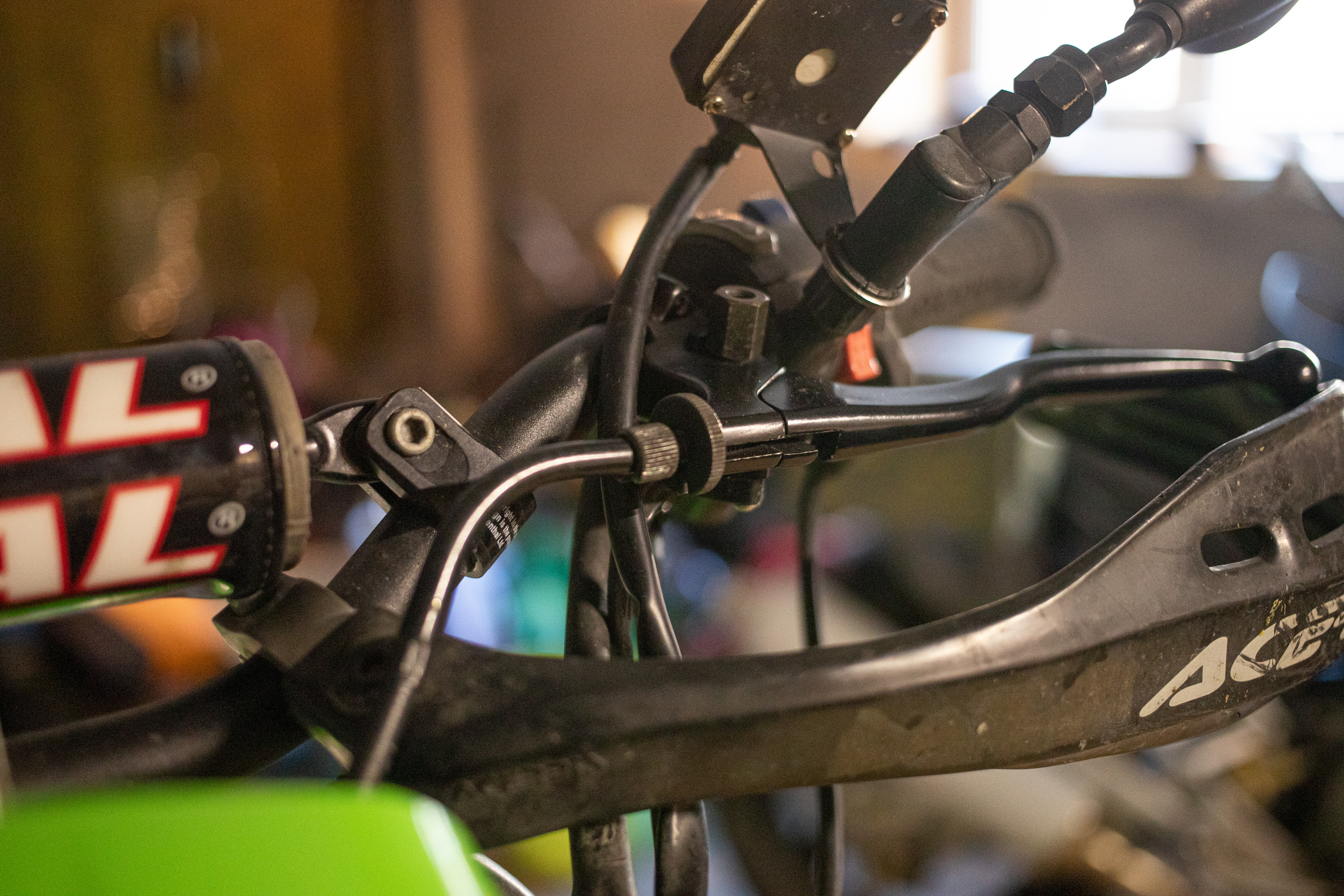

On tõsi jah, et originaaltrossi ei õnnestunud hankida või tuli vale...igatahes sai jah sinna suvaline tross peale pandud. Ning täpselt, toimiski täpselt niikaua jumala hästi kuni seda päriselt vaja oli, keerulisemates tingimsutes. Siis selguski, et...nojah. just see sama, et läheb kuumaks ja ei tööta enam.morse kirjutas: ↑13 Juun 2022, 11:38Need korrad, kui ma olen originaaltrossi originaal sätungis peale pannud, siis tross ongi õige pikkusega olnud... Imelik, et sa seal mingit pikkust pead seadma... Mingi universaaltross?? Kui sa juba pikkust saad seadistada, siis esimese mõttena tekib tunne, et see on pigem selline ajutine lahendus ja võibolla peaks kaaluma originaalmõõdus trossi paigaldamisele? Universaaltross on tore asi, mida pikale reisile varujupina kaasa võtta...
Kui sidur on väga natunatukene liiga peale pingutatud (tihti just sel põhjusel, et trossipoolel on midagi valesti ja lahjema pingutuse puhul sidur lihtsalt ei lahutaks ära), siis enamasti ei pane probleemi enne tähele, kui keerulisse kohta jõuad. Metsas ja mudas läheb libisev sidur kiirelt kuumaks - siis on kõik halvasti, kuni mootor jälle maha jahtub. Küsi, kuidas ma tean!![]()
Teisisõnu - jälgi, et trossis ikka väike lõtk sees oleks. Alumine link, mis on mootori peal, peaks olema pisikese lõtkuga (ka siis, kui lenks on välja keeratud).

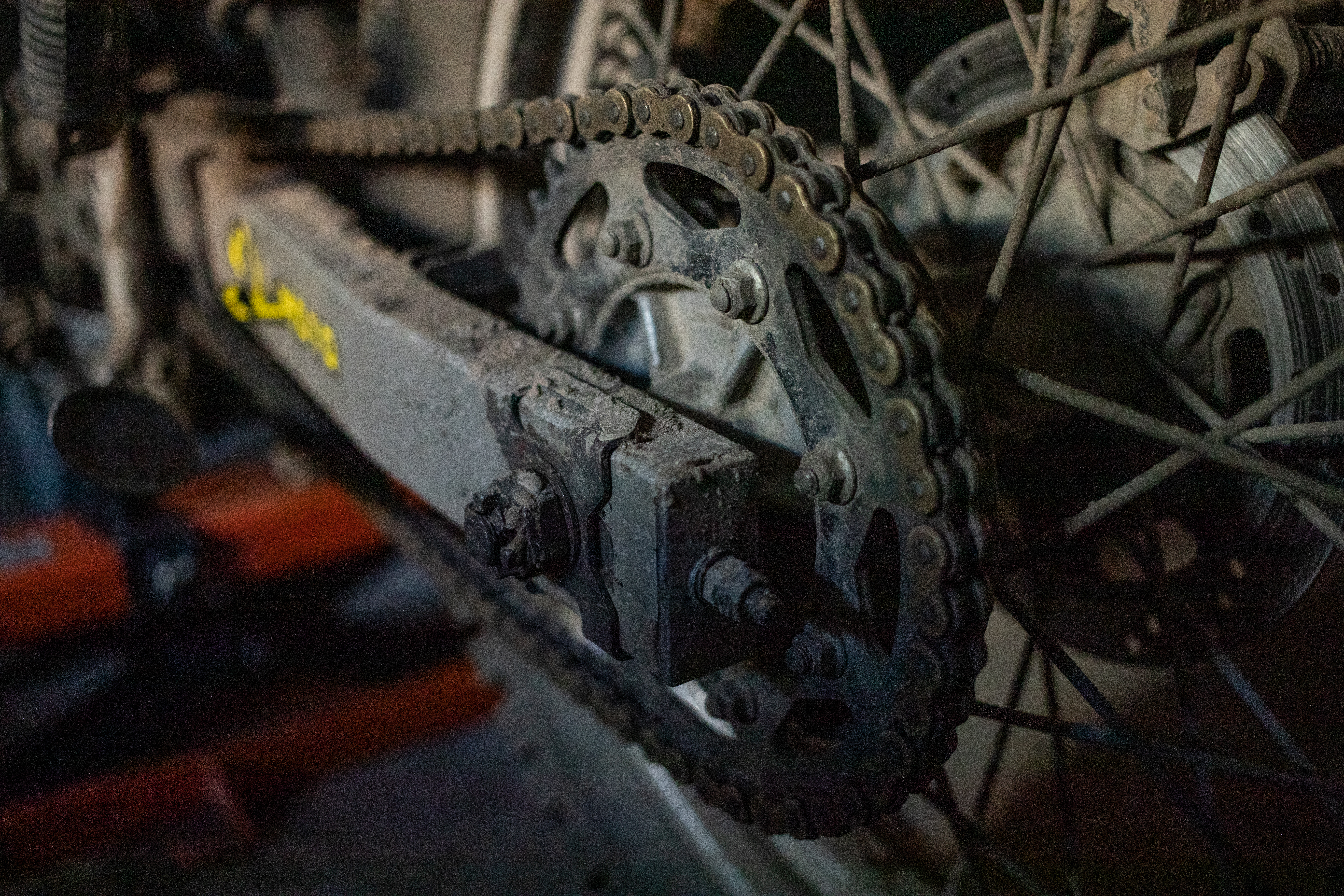

Vastu talve sai ära vahetatud ka kett ning koos sellega ka esimene ja tagumine hammasratas. Selle tööga sain päris ise hakkama. Pea aegu. Esimest hammakat oli võimatu lahti saada. Proovisin küll erineva pikksuega kange ja mida iganes aga no ei. Aga siis saabus kaasmootorrattur võimsa momentmutrivõtmega ja lahti see hammakas tuligi.

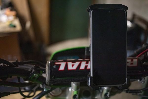

Nüüd on all ilus kuldne DID kett. Nüüd kevadel paigutasin rattale uue navigeerimissüsteemi. Power Armor 14 ja Q-mount hoidik. Vana Garmini GPS läks pensile. See oli väikse ekraaniga ning ei suutnud normaalselt TETi järgida. Kasutuses olnud telefon aga oli pidevalt kas külmunud, ülekuumenneud või pani mõnel muul põhjusel pildi tasku. Nüüd siis peaks navigeerimismured lahendatud olema.

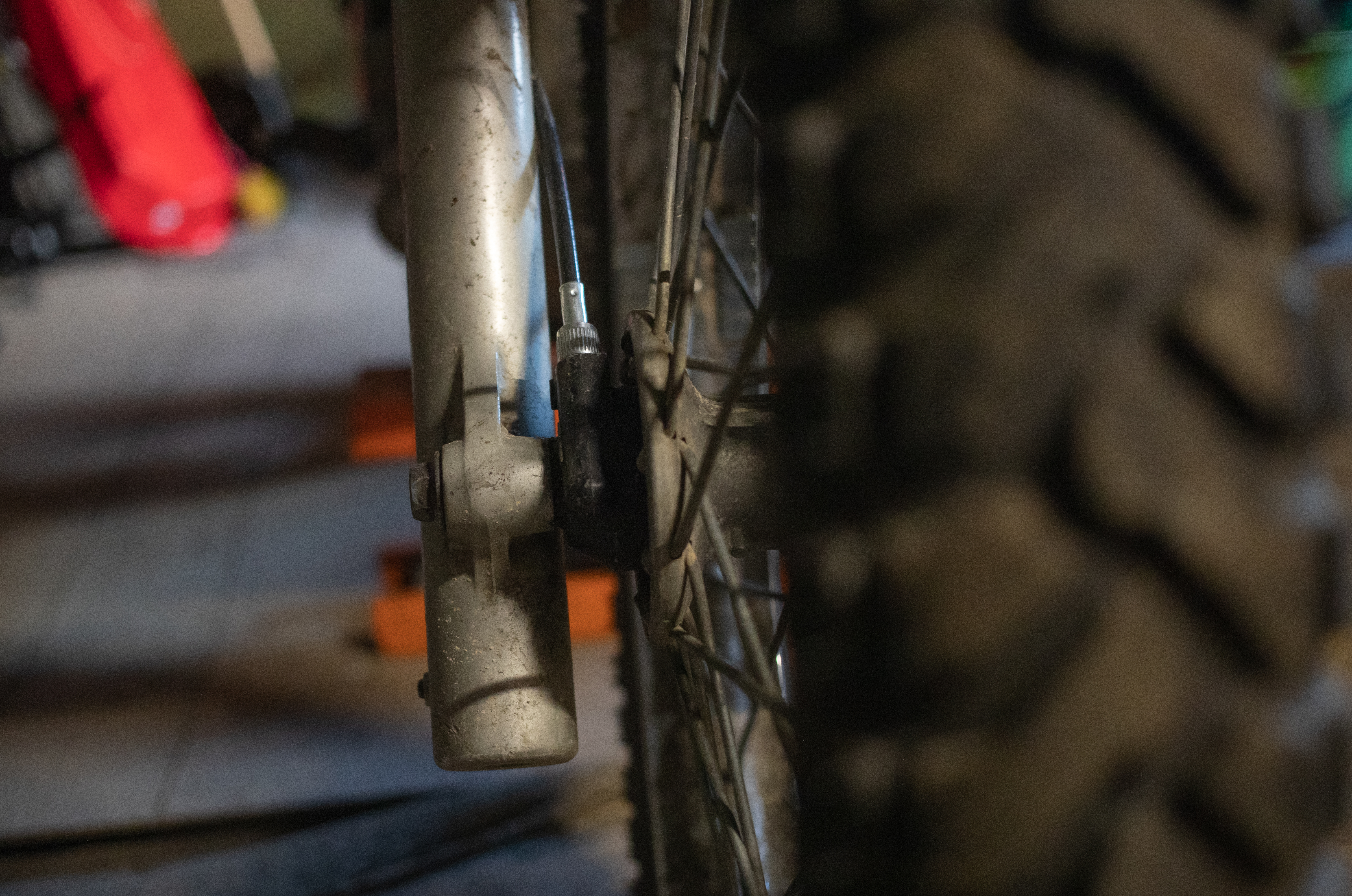

Spidomeetritrossi pidin samuti ära vahetama. Jälle. Eelmsie hooaja lõpus läks see keskelt pooleks. Kummaline aga nii on. Nüüd on uus. Lapendavad küljeplastid kinnitasin käepäraste vahenditega. Ehk siis algsetl plastikuid küljes hoidnud ja juba murdunud plastist kõrvade asemel ostsin K-Rautast miskid pleksit kõrvad ja kruvisin külge. Nüüd ootavad veel paigaldamist progresseeruvad vedrud esiamortidesse. Vaja on, sest amordid käisid ka väiksemast lohust läbi sõites põhja. Tundub kah täitsa jõukohane ülesanne algajale motomehhaanikule.

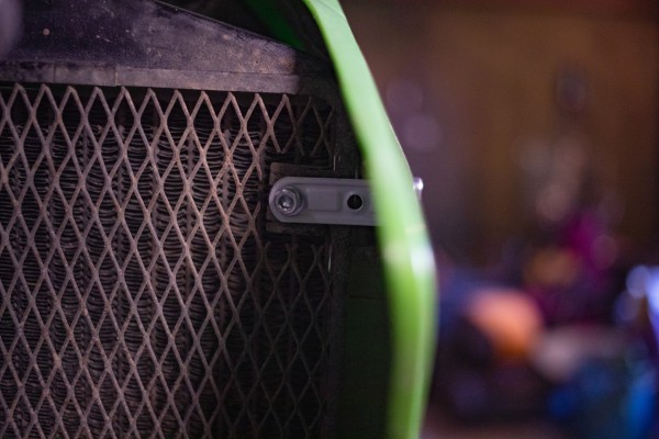

See küljeplasti kinnitus tahaks nagu olla täpselt selline, mis tsiklit kuskil külili pannes radikasse sisse läheb ja sõidu lõpetab. Teeks kasvõi plastmassist selle. Las plastik läheb raginaga, peaasi et koju jõuab

Ei oska ma neid plastist teha. Ilmselt saaks hakkama mingite jubedate käkerdistega (kokku on neid neli). Mis ma mõtlesin, on see, et paneks nende kruvide otsa, mis läbi plasti on kruvitud ja tõesti otse radikasse torgata võivad, kummipuksid.
Ja siis jah, võib-olla peaks selle augu juurest need klambrid natuke peenemaks saagima. Et siis murduks löögi korral lihtsalt sealt läbi.

Võibolla veidi maitselage ja vastuvõetamatu ettepanek, aga pane plastmassist kaablivitsaga kinni - veidi rõve võibolla on, aga selle eest hõlpsasti asendatav, ei lõhu radikat ära ja ei pea jalgratast ka leiutama. Kui TETi peal polt ära kaob siis kasutad nii või teisiti seda variantiNozzu kirjutas: ↑14 Veebr 2023, 15:58Ei oska ma neid plastist teha. Ilmselt saaks hakkama mingite jubedate käkerdistega (kokku on neid neli). Mis ma mõtlesin, on see, et paneks nende kruvide otsa, mis läbi plasti on kruvitud ja tõesti otse radikasse torgata võivad, kummipuksid.

Kaablivits on vist laiemalt tuntud kui nipukas, jah? See on variant jah, ilmselt. Ja mulle täitsa sobiv - pool suve asendasid kahte kruvi seal plastiku küljes nipukad pärast seda kui Saare TETil kaks kruvi ära kadusid. Täitsa raju nägi välja.henri kirjutas: ↑14 Veebr 2023, 16:52Võibolla veidi maitselage ja vastuvõetamatu ettepanek, aga pane plastmassist kaablivitsaga kinni - veidi rõve võibolla on, aga selle eest hõlpsasti asendatav, ei lõhu radikat ära ja ei pea jalgratast ka leiutama. Kui TETi peal polt ära kaob siis kasutad nii või teisiti seda variantiNozzu kirjutas: ↑14 Veebr 2023, 15:58Ei oska ma neid plastist teha. Ilmselt saaks hakkama mingite jubedate käkerdistega (kokku on neid neli). Mis ma mõtlesin, on see, et paneks nende kruvide otsa, mis läbi plasti on kruvitud ja tõesti otse radikasse torgata võivad, kummipuksid.
Ja siis jah, võib-olla peaks selle augu juurest need klambrid natuke peenemaks saagima. Et siis murduks löögi korral lihtsalt sealt läbi.![]()
Varasemalt polnud aga noid originaalkinnitusi võimalik nipukaga kinnitada. Nüüd, kui nagunii on plastikusse kruvide jaoks augud puuritud, võib see variant täitsa töötada.
Võib - päris kindel pole. Sest teisel pool on plastiku kinnitus ühendatud paisuaagi kinnitusega. Et siis ma peaks paisupaagi eraldi kruviga kinni tõmbama ja siis nipukaga selle külge veel plastiku. Et noh...liiga monströösset ning lapendavat tulmust kah ju ei tahaks. Aga peab proovima, äkki tõesti.

On ka sellised läbiva poldiga plastikud olemas kaablisidemete kinnitamiseks mida saaksid kasutada.
https://www.elfadistrelec.ee/et/screw-f ... track=true
Üks radika külge ja üks paneeli külge ja nipukaga tõmbad kahe kinnituse vahelt kinni.

Ähh...hea küll, üks jubevideo kah.
Sellest kuidas ma spidomeetritrossi vahetasin ja lihtsast operatsioonist keerulise suutsin teha.

Ees 1 hammas = taga ~2.75-3 hammast.
Esimene käik on halb käik, selle järgi ei saa ega pole mõtet ülejäänud ülekannet muuta. Kui tahad maanteel madalamat pööret, siis pane taha väiksem või ette suurem hammakas.
Tahad ülekannet metsas paremaks siis taha suurem või ette väiksem.
Paari hamba muutmise pärast ei ole vaja ketti vahetada teise pikkuse vastu, eeldusel et pole liiga lõpus või alguses regulaator.
Esimest hammakat vahetades on keti pikkus väiksem probleem pluss need on odavad ka ja nagunii kuluvad kiiremini kui muu kupatus. Mul on enduroka jaoks kolm tükki, vastavalt tuule suunale istun, mediteerin ja valin - ideaalne ei ole kunagi ja kindlasti on kuskil ka inimesed, kelle jaoks üks tagumine hammas on suur muudatus, anoh minuarust pole metsas nagunii kunagi miski ideaalne. Vaatad et ilmselt tuleb palju tõuse, siis on jälle Missos vihma sadanud ja pasaaugud kilomeetrised, teine kord mõtled orienteerumise eel pikkadele kruusasirgetele ja sõidad end kuhugi raiesmikule kinni jne. Sidur ikka nr1 tööriist, selleks see heebel ju sinna lenksule paigaldatud on, et näppida.

Nüüd, mis ülekuumenemisse puutub, siis tõepoolest, äkki mõtlen üle. Aga näiteks sulas mul läinud suvel Kesk-Eesti TETil kuskil kitsal ja mudasel võsavahel tiksudes ära jahutusvedeliku paisupaagi tagasijooksuvooliku otsik. Nõnda et jahutusvedelik hakkas välja nirisema. See pole muidugi teab mis haruldane KLRI puhul. Tuntud kui melted nipple syndrome.
Lahenduseks on paisupaak altpoolt mingi kuuma peegeldava materjaliga üle kleepida. Mida ma ka tegin.
Sügisel kusagil siin Pärnumaal ukerdades ja ühelt maalt peatudes oli samuti tunda plastiku kärsa haisu. Seda vaatamata sellele, et väljas oli vast +5 vms. Ei saanudki aru, mis kärssab. Kahtlsutasin, et õhufiltri kopsiku alumine, sumpsist mõne sentimeetri kaugusel olev põhjaplaat. See kah tüüpiline KLRi puhul. Aga nüüd kontrollisin, ei olnud see. Eelmine omanik oli sinna juba metallplaadi kaitseks installinud.
Ja noh, ütleme nii, et sõidust tulles püsib kah mootor kahtlaselt kaua kuum. Pargin ratta garaazhi ära aga 15 minutit hiljem see ikka veel õhkab kuuma seal ning naksub kergelt. Veider. Aga võib-olla normaalne. Eks mulle ole ennegi öeldud, et need rattad peavadki kuumaks minema ja kannatavad kenasti kuuma.
