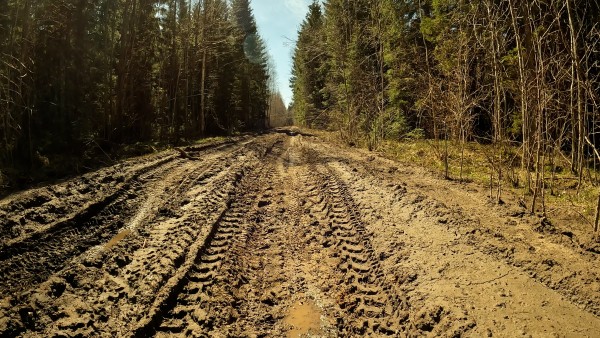

Teine etapp TETi tehtud. Laiksaare metsaonni juurest Mõisakülla
Sada kilomeetrit, põldude, metsade ja kraavide kõrvalt ning vahelt kulgevaid, valdavalt kruusakattega teid, mis ratta istumise all omasoodu tantsima panevad.
Sekka ka raskete metsaveomasinate poolt mudaväljadeks muudetud, pea läbimatuid metsateid Veelikse taga. Risti teele langenuid puid, millest tuleb kas üle sõita, ringiga mööda minna või läbi saagida.
Ehk siis täpselt see, mis TET olema peab : väljakutse ja katsumused, mis premeeritud lummavate loodusvaadetega.

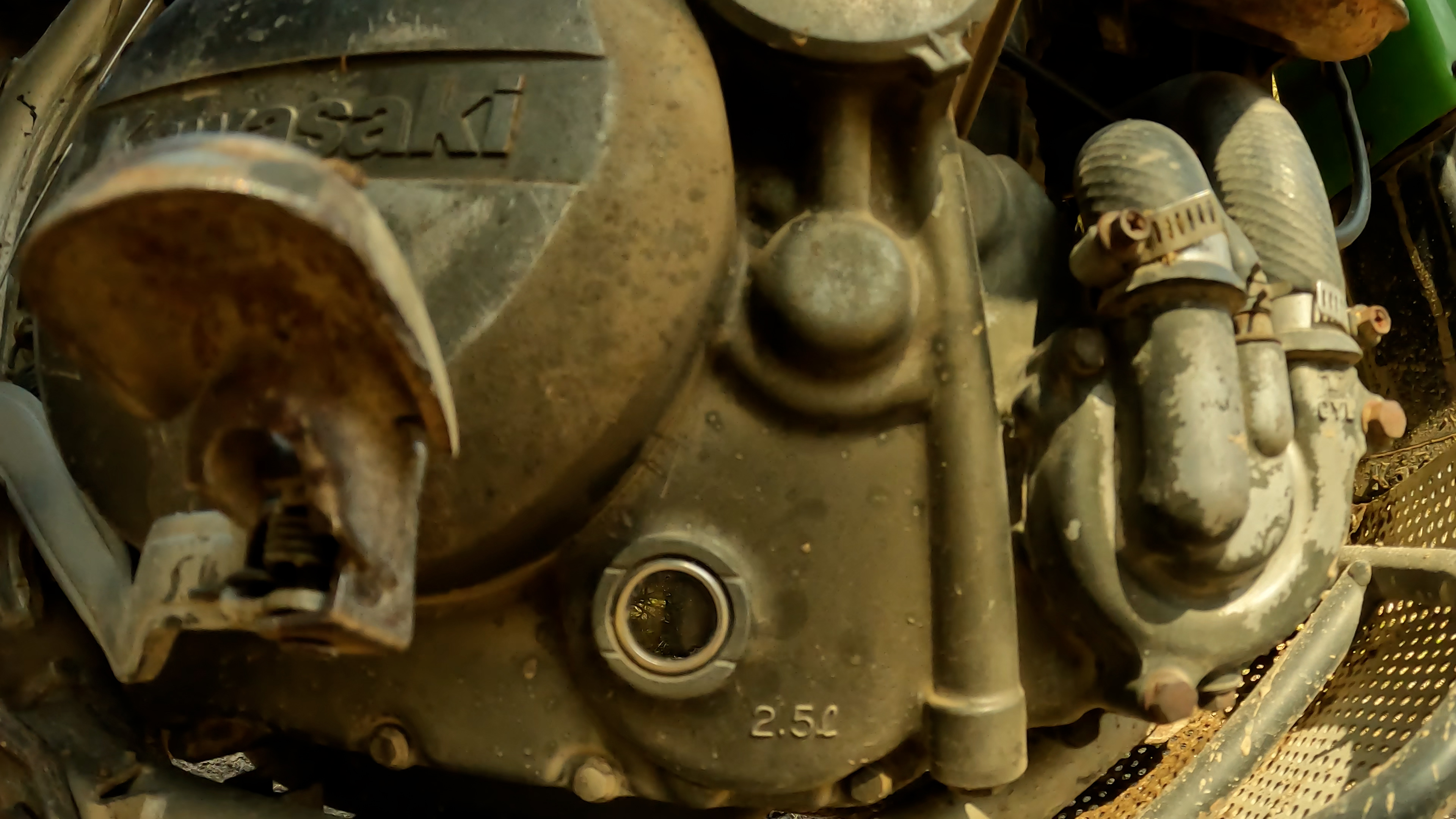

Kuna ma kahtlustasin, et õlikuluga võib probleeme tekkida, oli kaasas ka 100 ml õli. Arvasin, et sellest on enam kui küll.
Tegelikult aga kujunesid asjad nii, et sõitnud ära sada kiltsi, pidin selle pudeli tühjaks valama ja oleks veel mahtunud.
Ehk siis, nagu juba mitu korda kinnitust leidnud on neelab mu masin 100 kiltsa kohta umbes 100 ml õli. Mis teeb siis 1000 km kohta lidro.
See tundub päris jõhker.
See õlileke, millest varasemalt juttu oli, see sai likvideeritud. Selgus, et õli pressis välja selle mootori keti pinguti kruvi kinnituse vahelt. See peaks olema kahe poldiga mootori küljes kinni aga ühel poldil oli vint maas ja ühendus polnud tihe. Nii, et sealt kaudu see õli välja pääses ja mootorit määris. Motardis see leke tuvatati ja polt asendati. Nüüd püsib mootor väljastpoolt puhas.
Aga õlikulu on endiselt.
Mulle tundub, et mototeenindused ei viitsi selle probleemiga tegeleda. Aga kas äkki mõni kuldsete käte või pigem õliste näppduega foorumlane ei raatsik mu ratta mootorit lahti kiskuda ja viga tuvastada? Kui me hinnas kokkuleppele saame. Veel lahedam oleks, kui mul oleks võimalik protsessis osaleda ja näpunäidete järgi ise lammutada mootorit. Või vähemalt pealt vaadata.

Vana KLRi puhul liiter 1000 peale ongi nö normaalne kulu. Saabki värsket peale kogu aeg, on vähemalt normaalselt õlitatud
- Postitusi: 6767
- Tänanud: 693 korda
- Tänatud: 455 korda
Mis seal ikka, uus, oversize kovigrupp, töö klappide kallal ja tuld...
https://www.cmsnl.com/kawasaki-kl650a13 ... E1120.html
- Postitusi: 1455
- Tänanud: 291 korda
- Tänatud: 233 korda
Niipalju kui mina aru saan, siis KLRidel on juba uuena suurusjärgus 500ml/1000km õlikulu.
1L/1000km pole midagi ebatavalist - olen ka ise nii sõitnud. Asjad, mis võiks aidata:
Ja muidugi alati on võimalus niimoodi edasi lasta. Lihtsalt kaasas pead kandma poolest coca pudelit või liitrist õlipudelit.
Ma käisin ~2007 Soome-Norra-Rootsi reisil sarnase kuluga. Polnd häda midagi.
Edit: Yeekim vahepeal siis kirjeldas minu punkt nr 2te.
- Klapisääre tihendid (siis võiks juba klapid ära sohveldada - see on ise tehtav töö).
- Kolb/silinder üle kontrollida - kas on mingeid kokkujooksmise kriime. Võibolla on õlirõngas natu viga saanud. Igaljuhul selle poole remont on sellesmõttes nõme, et see eeldaks ideaalis uut kolbi ja silku puurimist/hoonimist.
Teisisõnu, kui pea käib maha ja kolb on sees korras ja kriime pole, siis ma vist ei hakkaks jebima selle kolvi vahetamisega… - Kuna KLRid võtavad juba tehasest palju õli, siis on üks trikk, mis väidetavalt aitab. Mersult pärit klapp pannakse karterituulutuse voolikusse vahele:
https://www.klrforum.com/threads/merced ... -mod.3904/
- Postitusi: 1455
Seal loetelus on kõige kallim asi silinder. Seda pole vaja osta. Vana silku puurimine maksab u. 50.-yeekim kirjutas: ↑01 Mai 2022, 16:04Mis seal ikka, uus, oversize kovigrupp, töö klappide kallal ja tuld...
Uus kolb tuleb silkuga koos kaasa anda.
Aga veelkord. Ma pole kindel, et seda on mõtet teha. Ja võibolla on asi üldse klapisäärtes…
Ma oma DRil tegin täislaks need asjad ära. Sain õlikulu 1L/1000km pealt 500ml/1000km peale

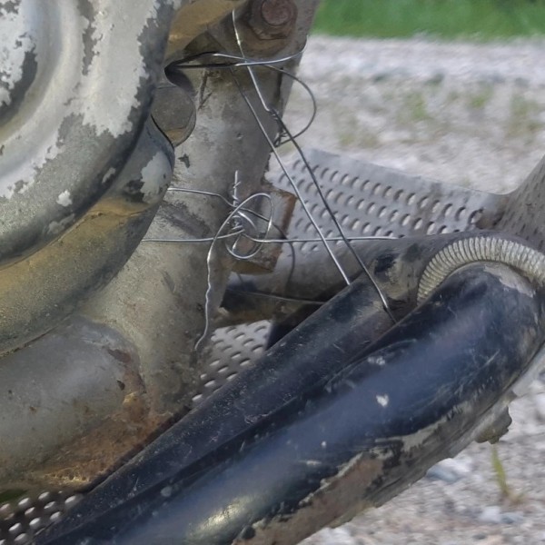

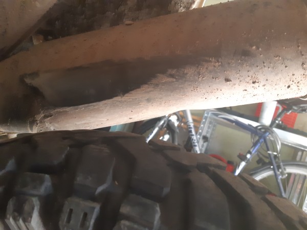

Vot mis probleemi porine ratas päevavalgele tiris:
Selgub, et kui taguamort piisavalt alla vajub, riivab rehv sumpsi.
Kui murelik ma peaks olema skaalal: 0 - 10

Ok, natuke murelik olin. Ütleme 4. Proovisin küll sisendada endale, et kui sõidab, järelikult pole hullu. Aga hakkasin ikkagi googeldama, et äkki kellelegi veel on analoogseid probleeme olnud. Selgus et küll ja küll. Ning lahenduseks sumpsi millimeeter paar välja toomine.
Tegingi nii, lasin sumpsi tagant hoidva klambri lahti (tegelikutl nagu selgus, polnudki see kruvi seal korralikutl kinni vaid näpuga keeratav) ja lisasin raami ja klambri vahele ühe jämedama seibi. Loodetavasti sain nüüd mill-paar eemale sumpsi ja sellest peask piisama. Kui ei, saab veel seibe lisada. Vaatasin, et seda väljalaset annab seal pool senti julgelt liigutada väljapoole. Ülemäära muidugi kangutada ei tasu, tuleb keskelt ühenduskohast lahti.
Ahjaa....see ventika termoregulaatori toitejuhe...nojah, sellega läkski nii, et soojaga sulas see liimipüstoli liim lahti, millega juhtme radika külge kleepisin. A täna siis tõmbasin selle juhtme kahekomponentse liimiga kinni. Nüüd peaks pidama.
Tinutustöö igatahes õnnestus sest nädalavahetusel sain vaatamata jahedale ilmale ventika huugama. Nii, et tibens-tobens praegu.

Probleem tuleb välja just mudastes lõikudes esimese käiguga mässates. Ehk siis just seal, kus seda vaja. Samuti on see lahutamise piir väga väike. Ehk siis jube keeruline on rattaga jalutada muda sees kuna ratas tahab pidevalt vedada. Tuleb kaasa joosta, jõuga tagasi hoida või esipiduriga pidurdada. Väsitav.

Pikad, pinnatud sirged ja järsud kurvid. Metsade vahel ja põldude kõrval. Raudteetammid ja rohtunud rajad. Seda kõike sai näha ja tunda TETi Pärnu - Lihula vahelisel lõigul.
Tagasi Pärnu sai trügitud samuti mööda kõrvalisi teid. Ka selliseid, mis ühelegi tee kriteeriumile ei vasta
Taaskord sai kinnitust, et ma ikka suht sakin sellistes, mitte just kõige parema pidamisega kurvides. Eriti just vasakkurvides, miskipärast. No risu ei pannud aga paar nappi momenti olid.
Kõige napim aga polnud isegi mitte kurvis vaid enne seda, sirgel. Kurv jõudis kuidagi ootamatult kiiresti lähedale, tundus, et seda 90 kraadist ma sellise hooga küll välja ei võta. Ärveuses surusin tagumise piduri plokki. Viskas külje ette, lasin piduri lahti, viskas teisele poole külje, sain hoopealt jala maha ja uuesti külg teisel pool. Veel natuke taolsit vänderdamist ja siis sain ratta seisma. Aga ümber ei käinud. Päästsin ära. Paar vandesõna kiivrisse ja edasi.
Mingil hetkel, kui olime juba kümneid kilomeetreid läbi alternatiivseid võssa ja heina mattunud teid tagasi Pärnu poole ramminud avastas teekaaslane, et mu ratta põhjakatse, seesama, pesumasinatrumlist väänatud kaitse, ripendab. Õnneks olin hommikul visanud tööriistarulli ka traati. Igaks juhuks. Ja näe. Läkski vaja.
Pidas Pärnuni vastu küll. Aga nüüd tuleks ilmselt sinna mingi normaalsem kinnitus aretada, enne kui jälle rajale lähen. Eelnevalt oli see põhjakas toruklambritega kinni, aga need, nagu selgus, ei pea vibrale vastu.

Pesumasinatrumlist tehtud kaitse oli kahjuks selline asi, mis lihtsalt ootas ära kukkumist. Kokkuvõttes peab see värk seal all vastu võtma kogu ratta raskuse koos juhi ja pagasiga. Ei ole ebatavaline, et see raskus tuleb vastu pakku (või mõnel juhul ka kivi/betooni) suht heal kiirusel...
Ma ei taha nüüd öelda, et see kaitse ja kinnitused peaks kuidagi eriti tummised ja rasked olema. Tavaliselt ei ole. Lihtsalt nende disainimisel tehakse korralik inseneritöö.
