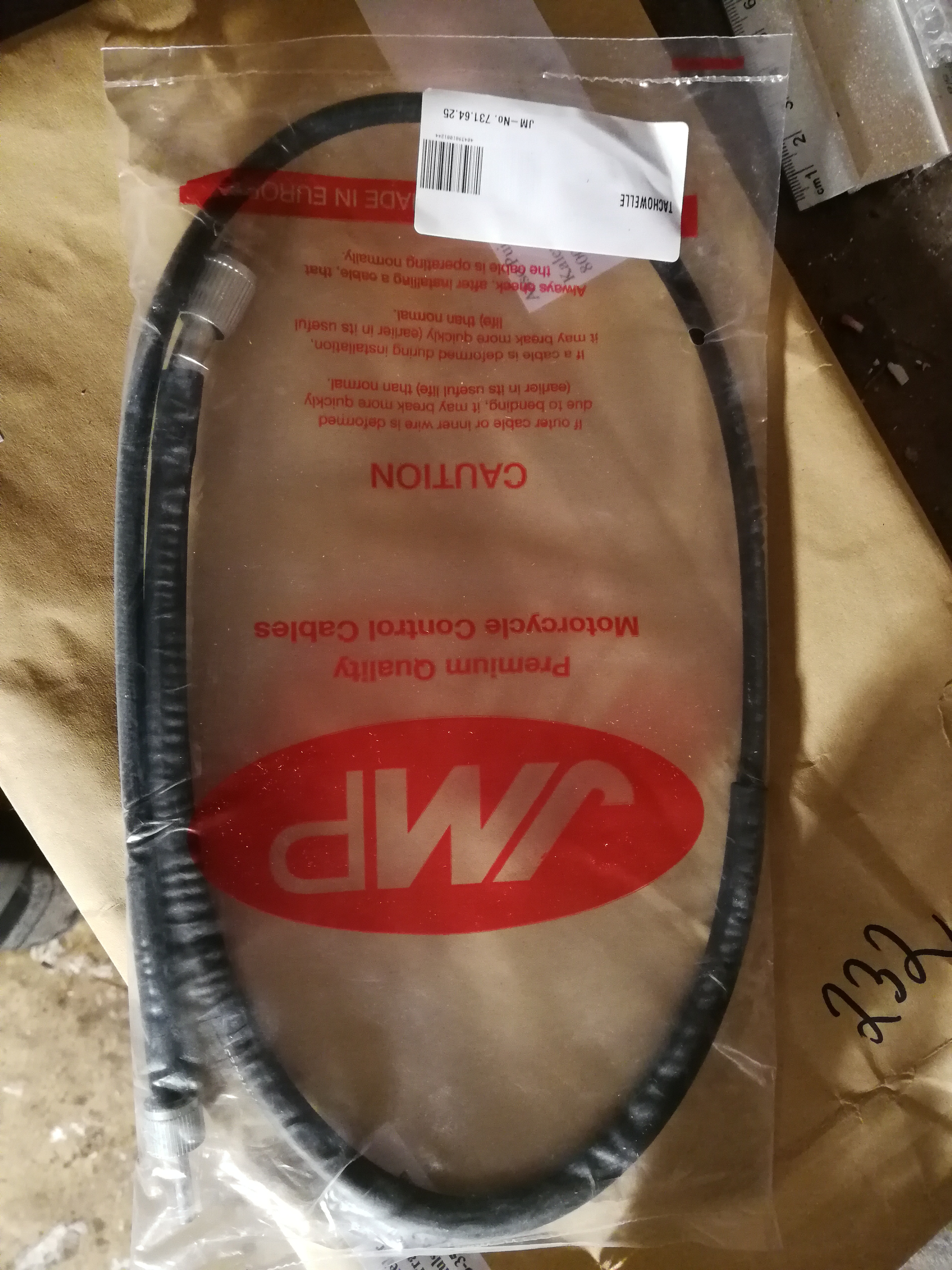

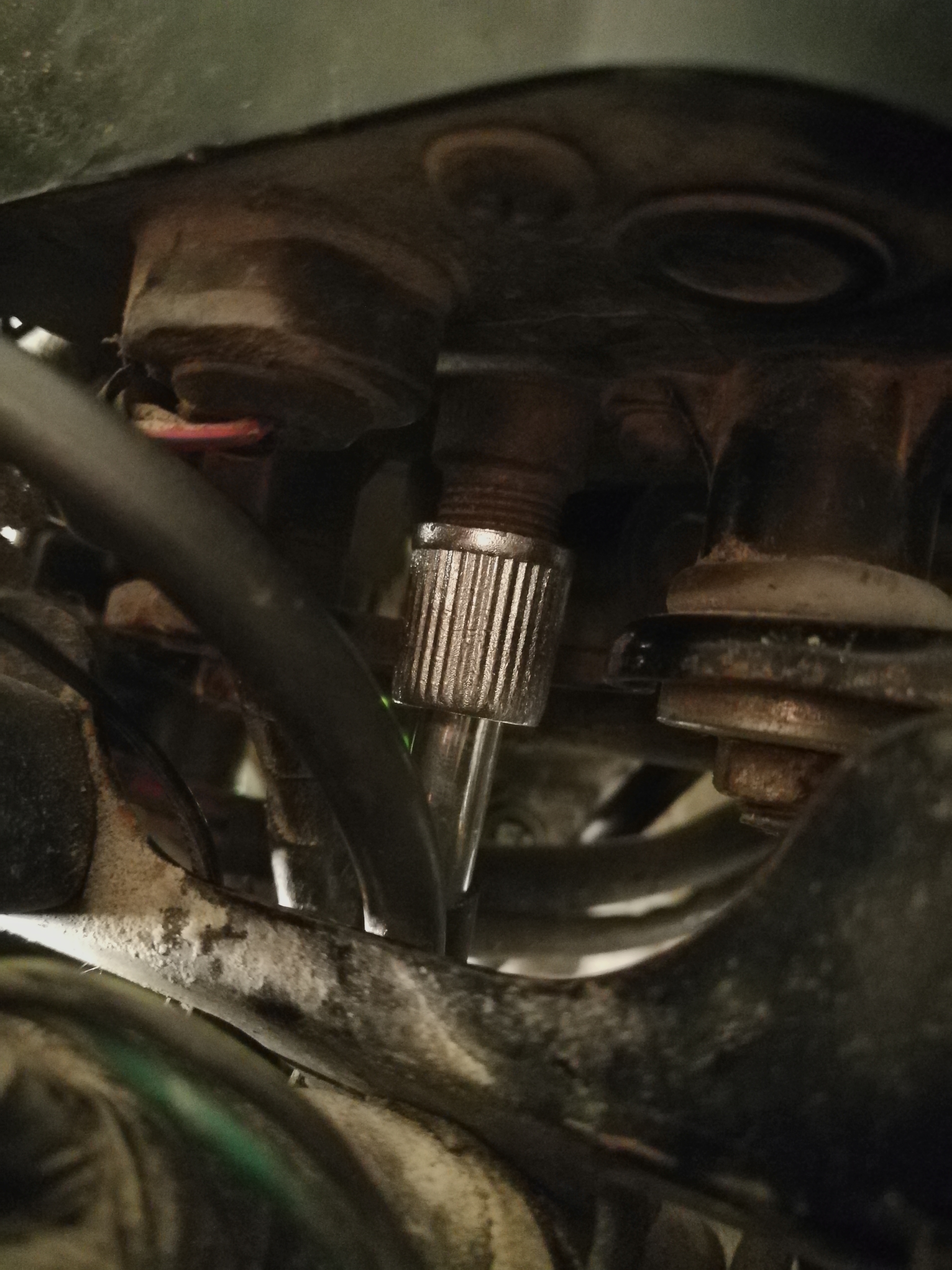

Pärast mõnenädalast ootamist jõudis eile minuni Ebayst ostetud, Saksamaalt teele pandud spidomeetri tross. Täitsa uus ja ümbrikusse pakitud kilekotis.
Mis siis tähendas, et on hea võimalus taas garaazhis kvaliteetaega veeta.

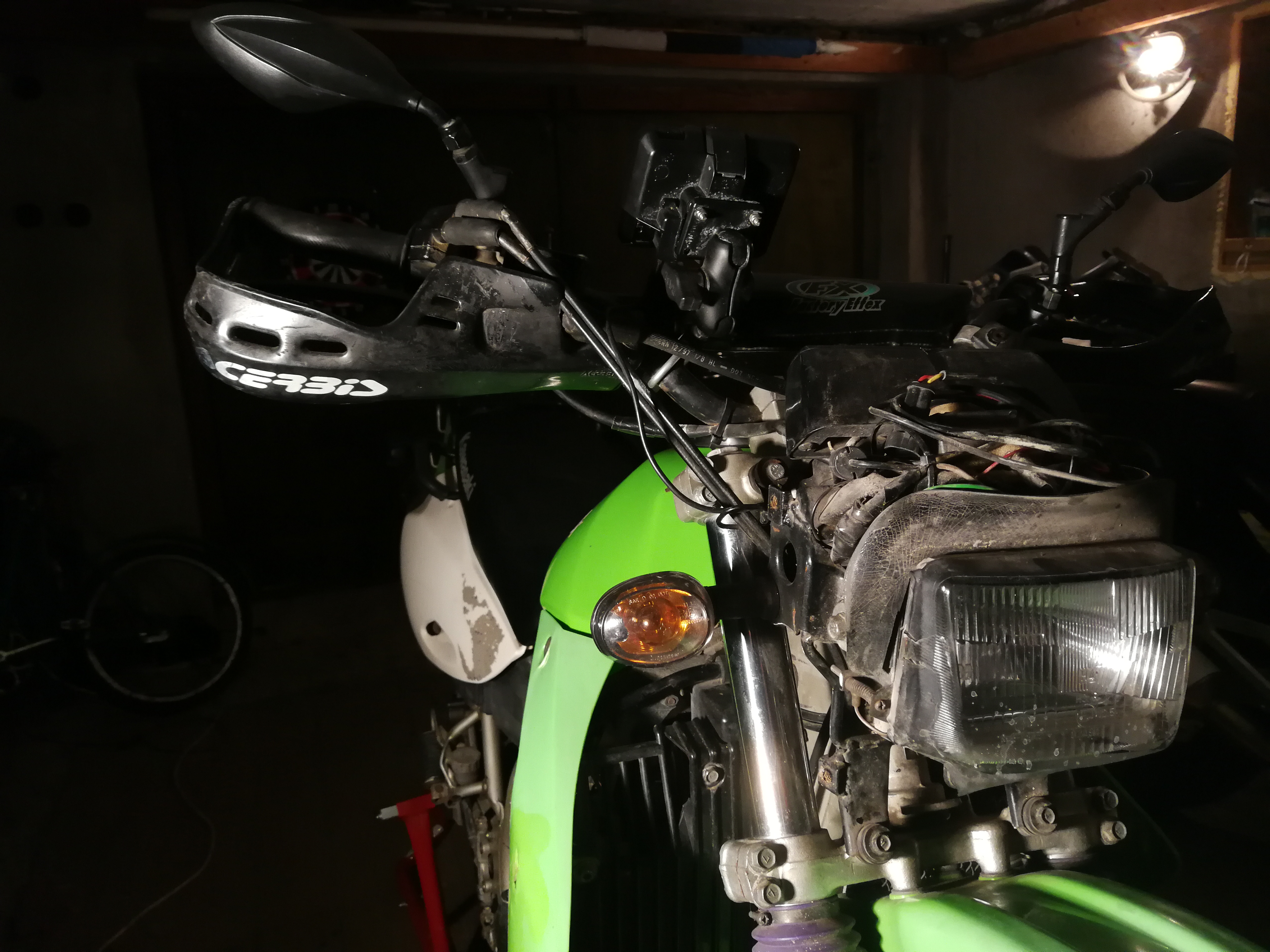

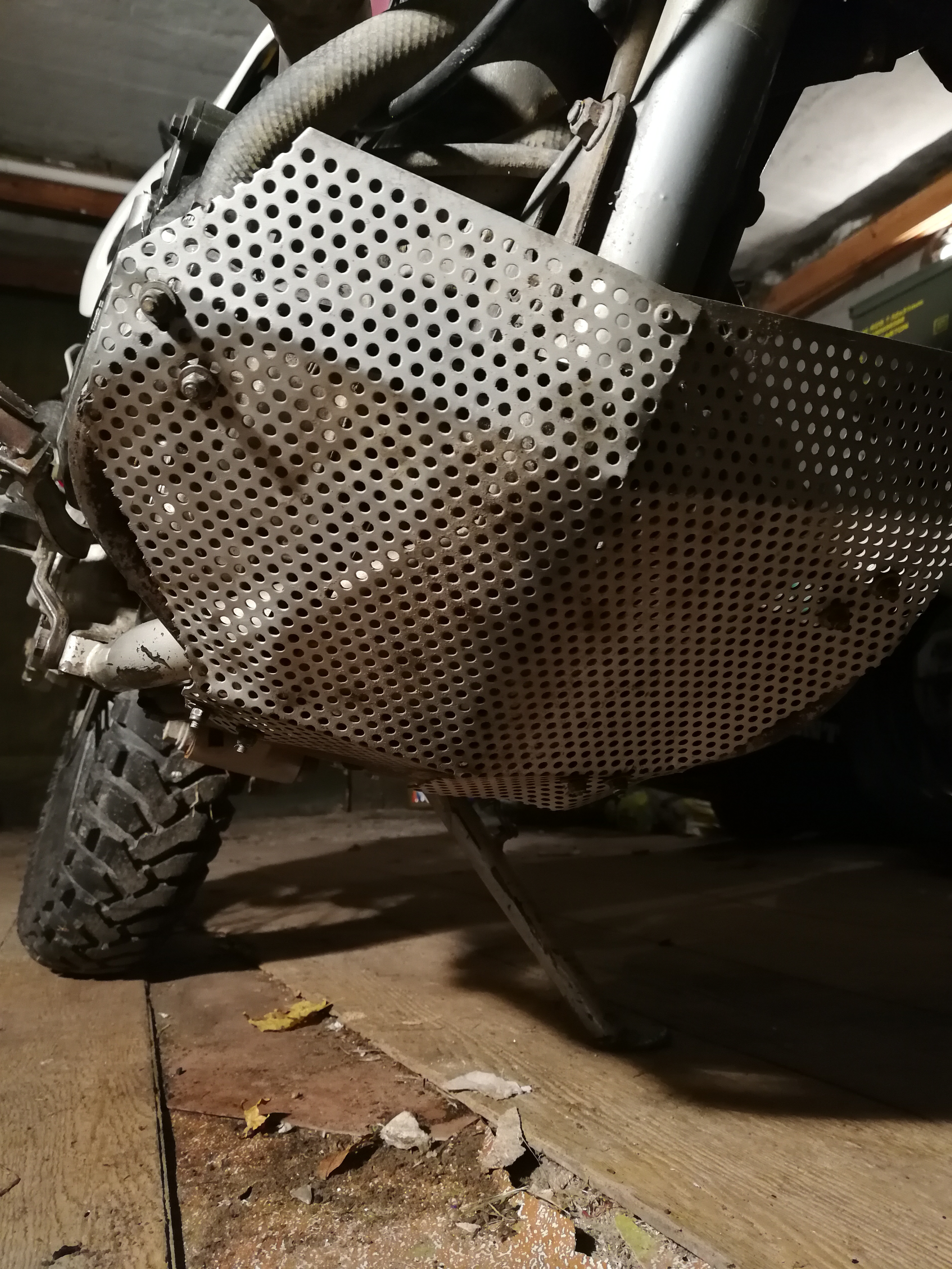

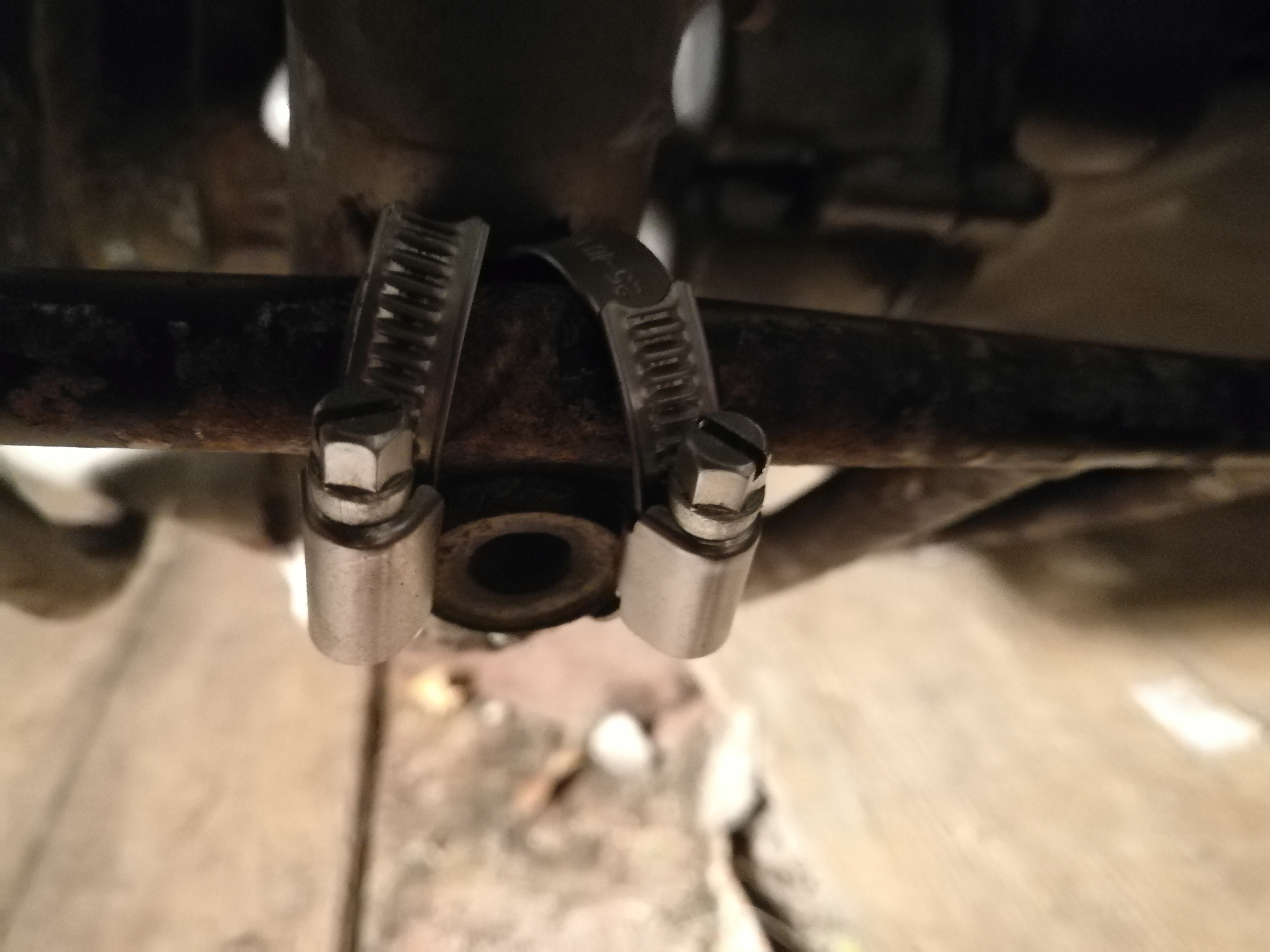

Aga enne trossi installimist otsustasin ka põhjakatte tagasi kruvida. Töö käigus selgus ka, miks eelmine omanik selle nipukatega kinni oli tõmmanud. Põhjakaitse esimese kinnituskoha vint on maas ning poldiga pole seda võimalik kinnitada. Nipukate asemel aga kasutasin kahte rõngasklambrit - jäi viisakam.
Ja kaitseraudade peale siis, vanas heas, Mad Maxi stiilis, pesumasina trumlist välja lõigatud põhjaplaat:
Seejärel juba tuld ja spidoplokki ümbritsev kondel [Motobot: õige on "gondel"] maha
Ja uus spidomeetritross paika.
Testinud veel ei ole aga tundub, et sai õige tross tellitud, nii alumine kahvel kui ülemine kandiline trossiots jooksid ilusti pessa.
Eks homme saab katsetada. Plaanis teha väikene ring et vaadata kas ja kuidas selle õlikuluga siis asjad on. Kui sellega korras, võib hakata esiamordi simmerite vahetust planeerima.
Keskpukk juba ootab mind postiautomaadis. Nii, et enam eriti vabandusi, miks mitte seda ise teha, ei ole.
Ausalt öeldes, kahtlustan et see pesumasina trummel võib seal sul rohkem kahju kui kasu tekitada. Nähes kui õhuke ja teravate servadega see on, siis kukkudes või kuskil mütates võib see omajagu kahjustusi tekitada.
Lisaks see toruklambrid. Kas seal samas pildil oleval aval ongi keere maas? Kui jah, siis tundub et materjali seal jagub, et saaks ta puurida järgmise mõõdu peale. Või veel parem sisestada sinna helicoil

Tõsi, trummel tundub ohtlikult teravate servadega olevat. Peaks sinna kas kummist või plekist äärise kleepima/neetima. Samas usun, et mingit kaitset ta ikka pakub - selline paari milline plekk vms. käega ei painuta.
Seesama, fotol nähtav auk jah, selle taga on mutter, millel enam vinti pole. Samas suuremat polti, nojah saaks ehk puurida ja panna, aga siis tuleb ka akitserauas olev auk suuremaks puurida. Ja leida ka vastavas mõõtmes torukujuline... ma ei teagi, seib voi puks, läbi mille ka originaalpolt jooksis selle raamikinnituse külge.

Seda tüüpi kinnituse "eestpoolt" parandamine on nii helicoili kui muude sarnaste meetoditega hull PITA, sest helicoili keermepulk ei mahu läbi selle mutri ees oleva toru. Ainuke mõistlik variant on mutter maha lõigata ja uus asemele keevitada, mis eeldab tõenäoliselt mootori eemaldamist. Ma isiklikult ka ei vaevuks, vähemalt mitte enne, kui mootor mingil muul põhjusel nagunii maha tulema peab. Õigemini polegi vaevunud, AT-l on sama jama, a seal on õnneks kõrval teine veel.

Ma kaldun kah sinnapoole, et see, kuidas ja millega põhjakaitse täpselt kinnitatud on, on nii väike probleem, et ei vääri praegu vägapalju tähelepanu.
Kui nüüd jah, ratast puki peale ajades, muidugi ei selgu, et need kaks toruklambrit, ei ole piisavad, et ratta raskust ülal hoida (noh, ma toetan tõstepuka vastu pühjakaitset). A ma usun ja loodan, et nad siiski peavad vastu.
Ehh, pealegi, see põhjakaitse toetab ka eespoolt vastu raami, või õigemini selle külejs olevat kinnitusaasa, mille küljes siis see ilma vindita mutter on. Nii, et ei lähe ta kuhugi.

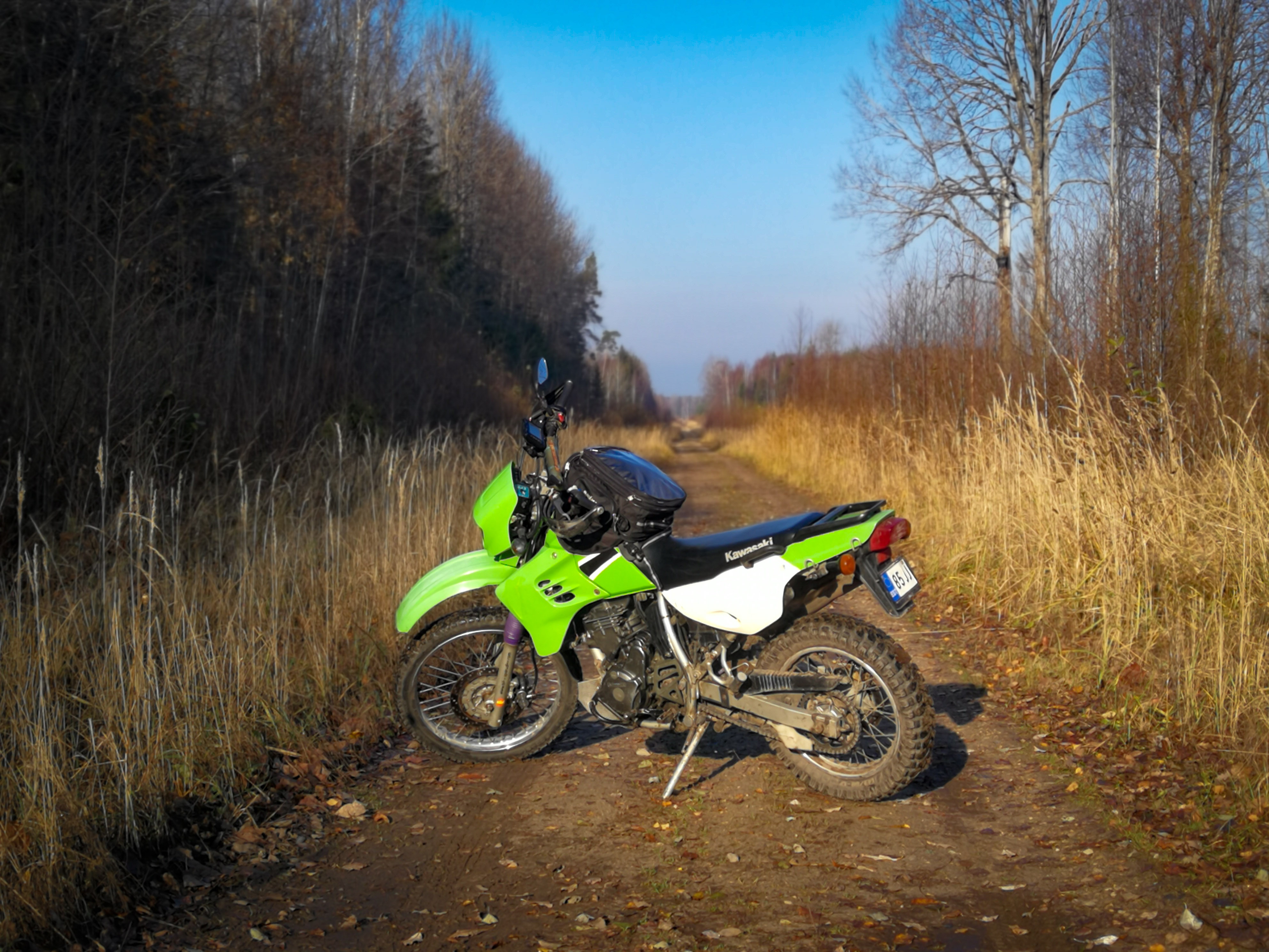

Pärnu külje all, Sibulasoos on paar karjääri, kus krossikate ja ATVdega sõitmas käiakse. Mina olin seal eelnevalt käinud GD, Chevi ja MANiga hullamas. Või noh, olgem täpsed, nende hullamist filmimas.
Igatahes tunudus, et kui need sõjarauad seal hakkama saavad, saab KLR kah. Ja sinna ma täna hommikul suundusingi. Jõudsin kohale, vaatasin seda, metsatee kõrval, mõned meetrid madalamal, looklevat künklikku, liivast ja segi songitud rada ja ei tundunud väga hea mõte sinna ronida. Aga no tuldud sai. Pidi proovima.
Nii kui nõlvast alla oli sõitnud ja liivale jõudsin, mõistsin et ei, ikka ei oleks pidanud proovima. Aga ümber pöörata oli juba hilja. Pardisammul, ratast mõlemalt poolt jalgadega aeg ajalt toetades, sõtsin edasi. Lootuses leida mingi lauge koht, kust tagasi normaalse tee peale saaks. Selle asemel jõudsin aga hoopis tõusuni.
Poole tõusu peal, no nii neli viis meetrit enne harja, keris tagumine ratas ennast pehmesse pinnasesse ja edasi enam ratas ei liikunud. Ainus, mida rutskat keerates saavutasin, oli see, et vajusin veel sügavamale sisse.
Ok, ratta seljast maha. Katsusin tagumist otsa välja tõsta. Ei jõua. Sikutasin siis ratta külili ja külje peal tagumise ratta natuke august eemale ja ajasin püsti. Uuesti rattale ja ettevaatlikult kohalt minema - veel kiiremini kui ennist, olin jälle põhja peal kinni.
Mõistsin, et ma võingi seda sooritust siin tegema jääda aga midagi ei muutu. Omal jõul ma sellest mäest üles ei saa. Jätsin ratta sinna kus ta oli ja jalutasin abi otsima. Mitte kaugel, lagendiku lõpus, metsa piiril paistsidki mingid masinad. Kui ma nendeni jõudsin, saabus veel üks seltskond kaubikutega, ATVd kongis.
Rääkisin mure ära. Sai natuke muheletud aga ka ratas välja upitatud ning mäest üles lükatud. Mäe peal oli juba täitsa sõidetav pinnas ning peatselt leidsin ka raja, mida mööda jõudsin tugevamale teele.
Noh, igatahes sai selgeks, et KLRiga, vähemalt nende rahvidega, mis seal praegu all ja minu olematute oskustega, sügava liiva sisse ei maksa ronida. Edasi rallilisn mööda Soomaa motivatsioonisirgeid. Oli kah ilus. Ja äge. Viimast ei võtnud aga nii 70 kiltsa tunnis. Tuul ülestõstet visiiriga kiivri all vihisemas, läbi lompide ja üle konaruste. Hoopis teine teema, kui maanteed uhada.
Kuipalju ma täpselt sõitsin, ei oska öelda, sest see pagana spidomeeter ikka ei tööta. Ilmselt pean kontrollima trossi ülemist, spidomeetrisse minevat otsa, altpoolt tundub kombes olevat.
Mis aga oluline on, pärast seda seiklust ja no kui mitte saja siis poolesaja kilomeetri läbimist ikka, mõõtsin hiljem garaazhis loodi järgi ratast sirgena hoides õlikogust. Ja teate mis, õigus on kõigil teil, kes te ütlesite, chill, mees - ära närvitse, tõenäolselt ei põleta su ratas ebanormaalelt suures koguses õli.
Sest - silmaga nähtavat õlikoguse vähenemist ei olnud pärast seda tralli toimunud. Nivoo oli seal maal, kus ta enne sõitma minekutki oli.
Ehk siis mootoriga on kõik, vähemalt sellest aspektist, vinks-vonks.
