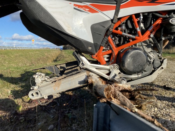

Sellele rattale on võimalik osta keskjalg. Saab kasutada nii esimese kui tagumise remondi juures, lisaks rehvivahetusel kusagil pärapõrgus.
Ei võta garaazis ruumi, on alati kaasas. Miinuseks on võimalus, et see kusagile kännu taha kinni jääb ja lisa 3kg kaasa vedamist.

Mul suurel katõõmil on keskhark. Pole siiamaani veel tõdenud, et sellest mingit suur koormat on. Pole ta kuhugi kinni jäänud, pole seganud ja piitsa on see ratas omajagu saanud nii asfaldil, kruusal kui mudas ja metsas. Ainult positiivsed eelised, kus saan ratta keskhargile tõmmata, õlitada ketti, tagumist ratast eemaldada, kui õigesti tasakaalustada siis ka esiratast jne.
Jah võib olla tunneksin mingit erinevust kaalus, kui see eemaldada, kuid hetkel kaaluvad plussid kõvasti selle ühe miinuse üle.
kuivõrd see on nii madal mass, et enam madalamat massi tsiklil põhimõtteliselt ei saagi olla siis ega seda sõites väga võimalik tajuda ei ole tõesti. eriti sellise ratta puhul, mis juba iseenesest on ikka päris raske kolakas. 100kg'se krossika puhul ehk natuke midagi saaks aru.
keskhark on üldiselt päris hea asi küll igasuguse hoolduse ja selliste tegevuste jaoks ja juhul kui muid ratta kergitamise võimalusi väga ei ole kodus

Võtsin enne Siberi reisi rattal keskhargi ära ja olen pärast seda 9 aastat ilma läbi ajanud. Pole hiljem kordagi tekkinud olukorda, mil seda tarvis oleks. Kõike, mida enduro laadse ratta juures vaja teha, saab teha ilma keskhargita. Aga kui tundub, et ratas ilma selleta pole täiuslik, siis miks mitte.

Mul läks eelmine nädal rehv katki. Üksi sain ratta alt ära. Mingi koha ikka leiab, kuhu tsikkel toetada :D
Aga kodus mul ka väike keskpukk - mugav. Kui tagumine puka juba olemas, siis pole ju tingimata veel ühte vaja…
improkeskhark
improkeskhark
