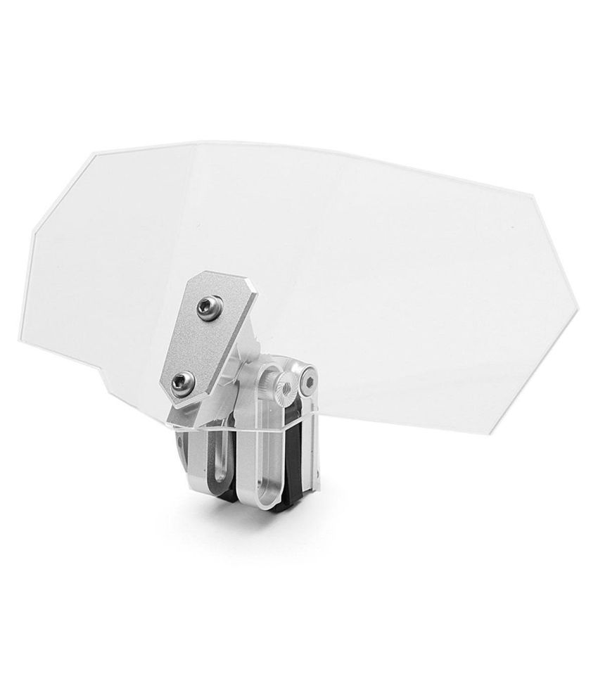

Ma ma olen kasutanud tiba teistsugust tuulrsuunajat Givilt.
https://www.givi.it/givi-products/winds ... 80t-shield
S180T SHIELD+.jpg (89.09 KiB) Vaadatud 3155 korda
Ja kui see ära kadus siis hiinlaste oma.
https://a.aliexpress.com/_mqgqHNs
Kasutuses küll mingit vahet polnud. Ja õigupoolest oli isegi väljanägemine suht eristamatu. Aga Givi installimine oli õige natuke mugavam.
Mulle sobis, et ei pidanud klaasi auke puurima ja sai vajadusel lihtsalt ära võtta. Saab nii suunamisnurka, kui ka kõrgust reguleerida.
Ma ostsin algselt ta küll pigem seljakoti pärast, kes sai pöörise täpselt kiivrisse. Aga hiljem leidsin, et ka mulle meeldib.
