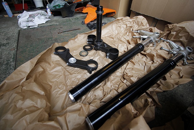

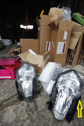

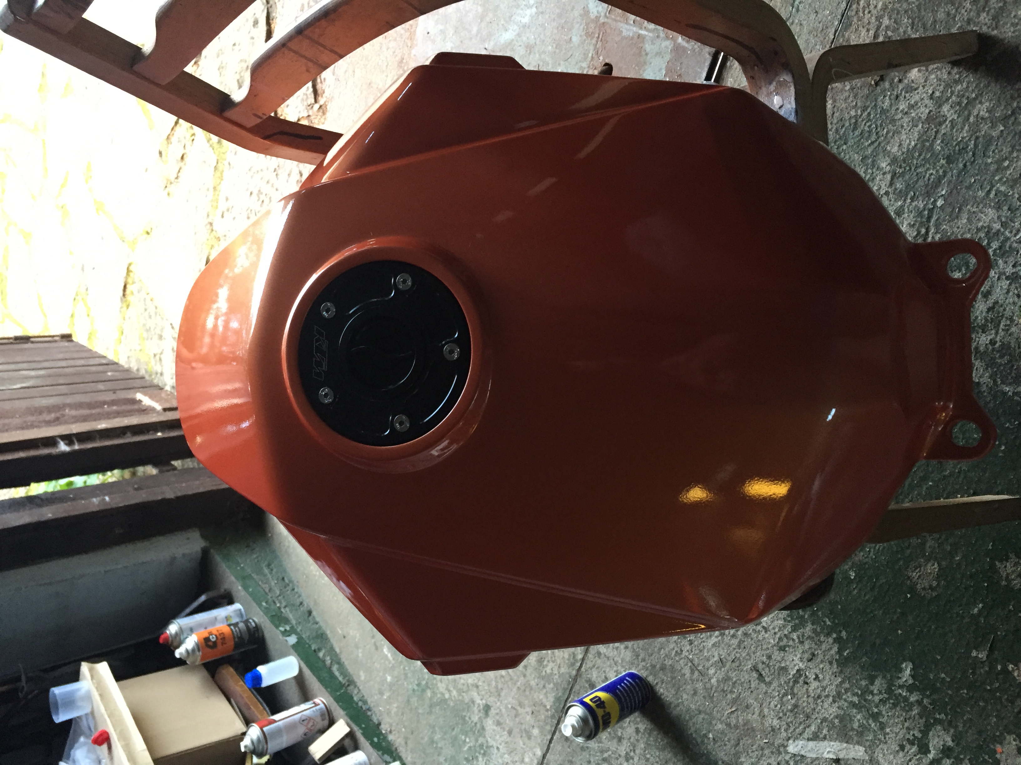

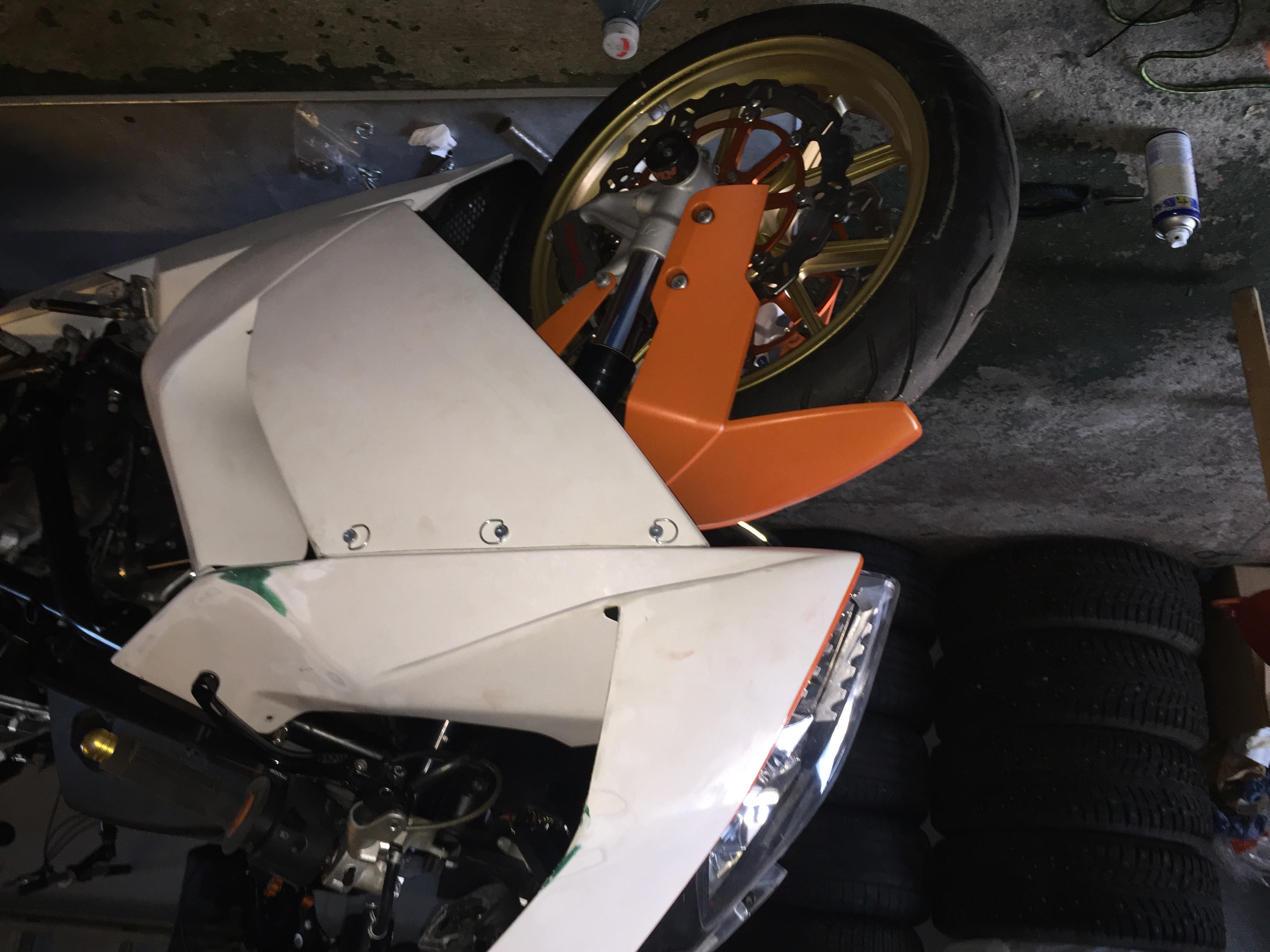

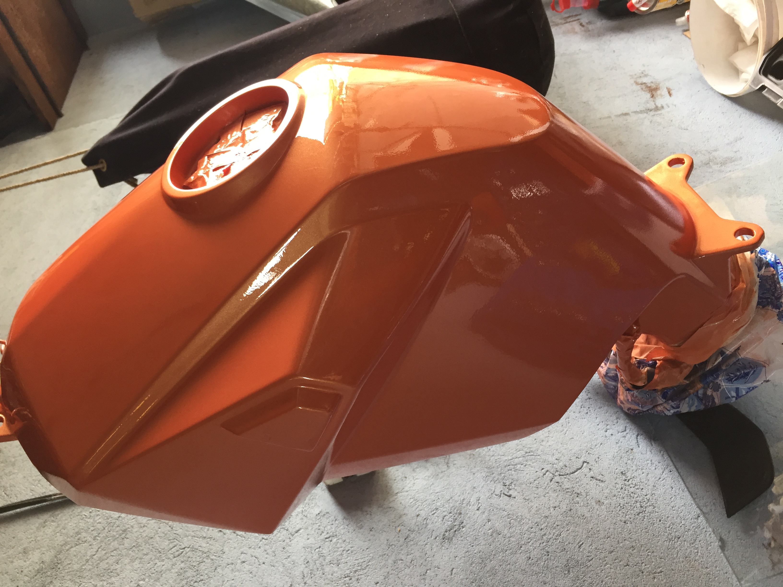

Mõned klõpsud detailidest mis ootavad vaikselt külge kruvimist:
Viimasel pildil on uus esituli millel on esiklaasil väike kahjustus,
plaan on vanalt esitulelt siis klaas asendada uuele.
Uus tuli on uuetüübi oma sisseehitatud ledidega juba.

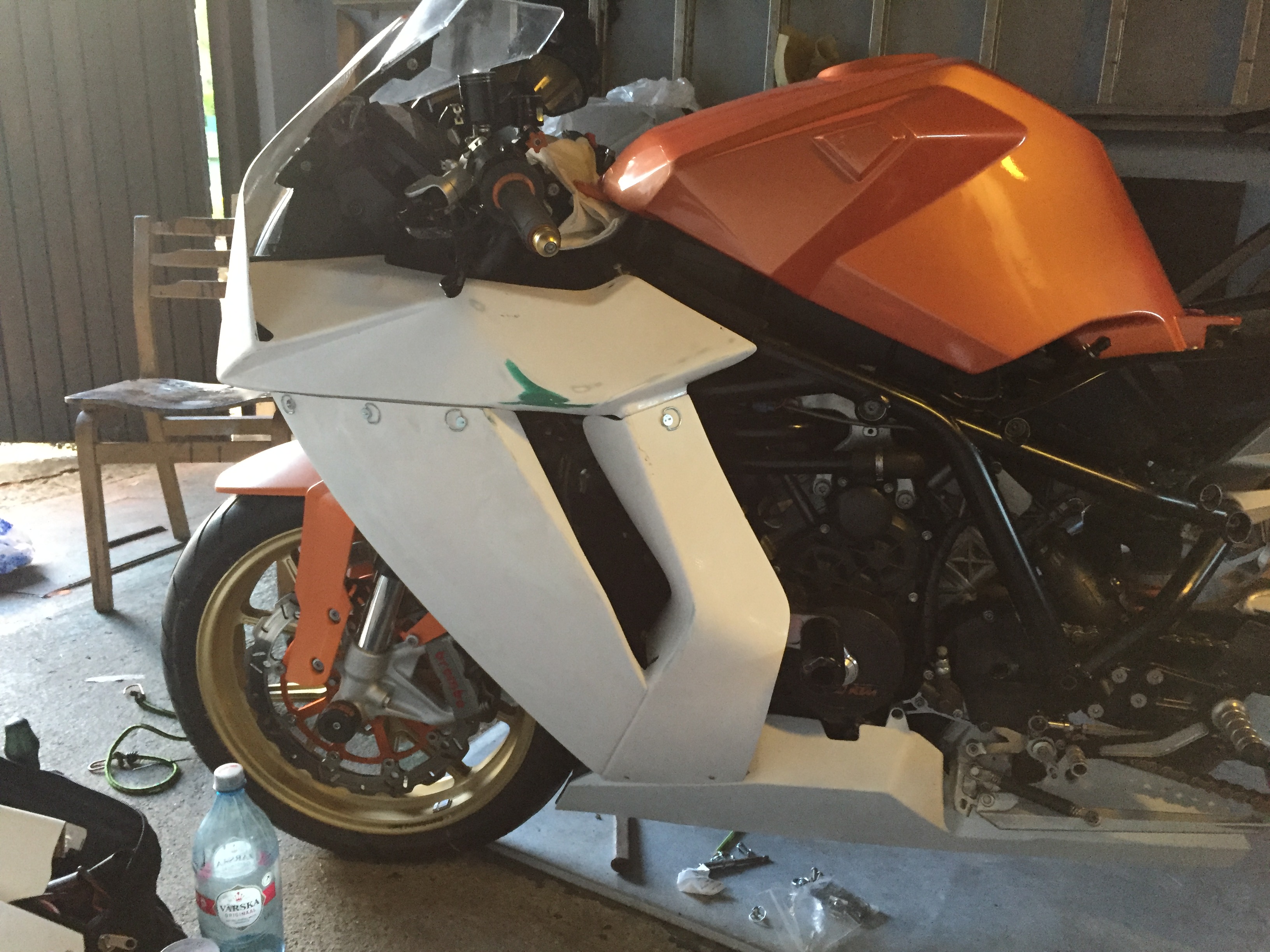

Hetkel tundub mulle selline värvikombinatsioon huvitav nagu lingil on...
http://www.superstreetbike.com/model-sh ... tm?image=0
Uurin ka maalingute kohta,
et kui saab mõistliku hinnaga kuskilt siis võiks mõne lihtsa ja tagasihoidliku maalingu kah teha body kitile,

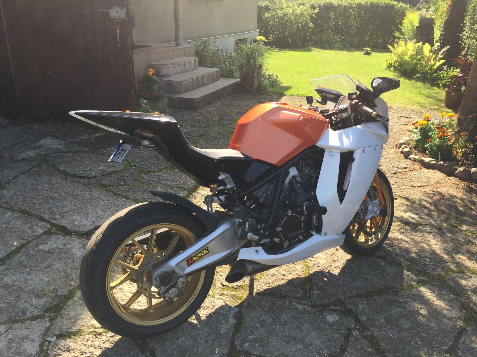

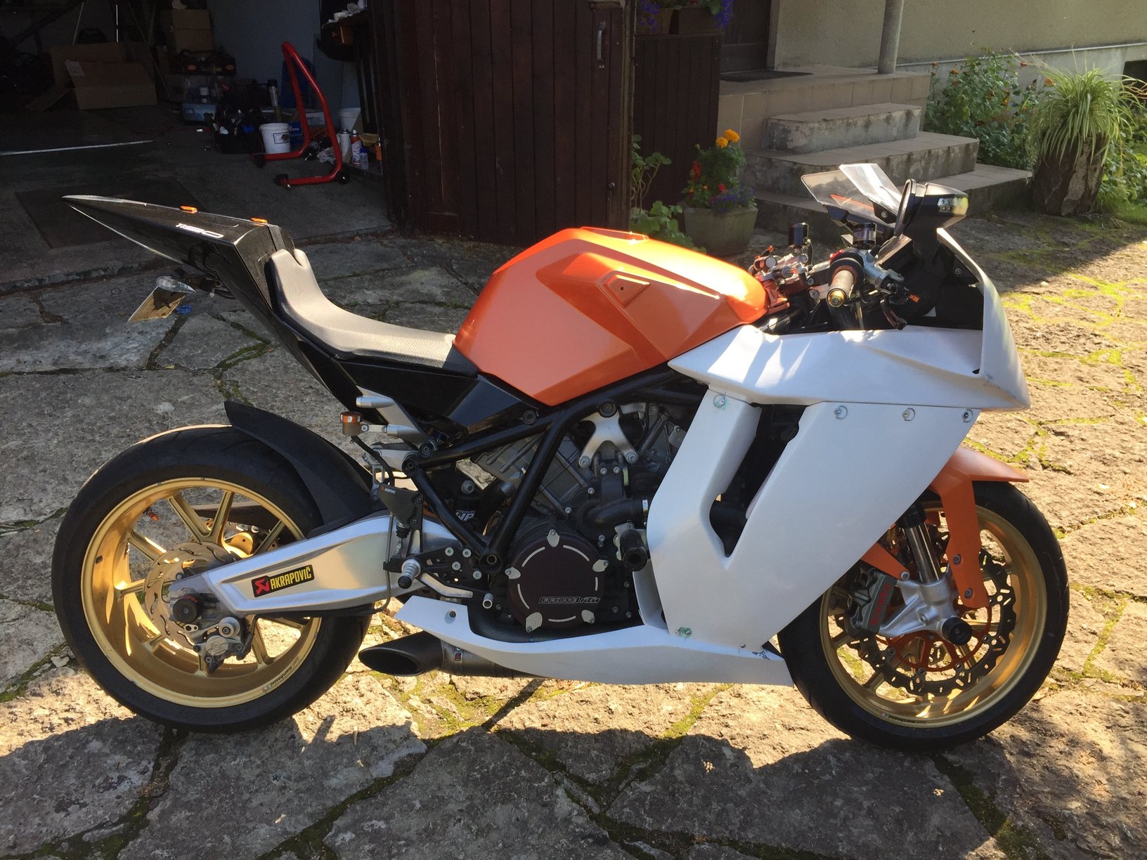

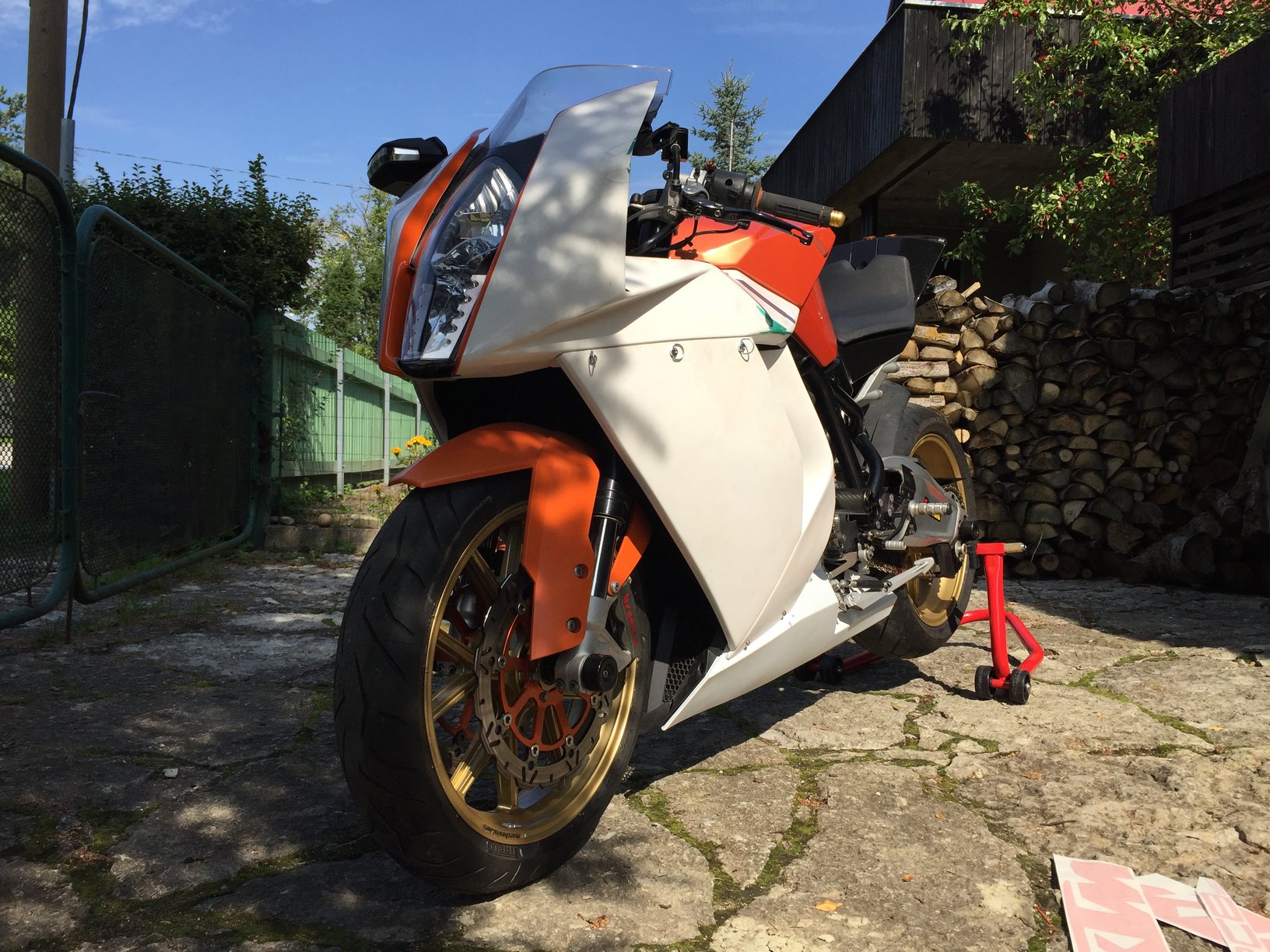

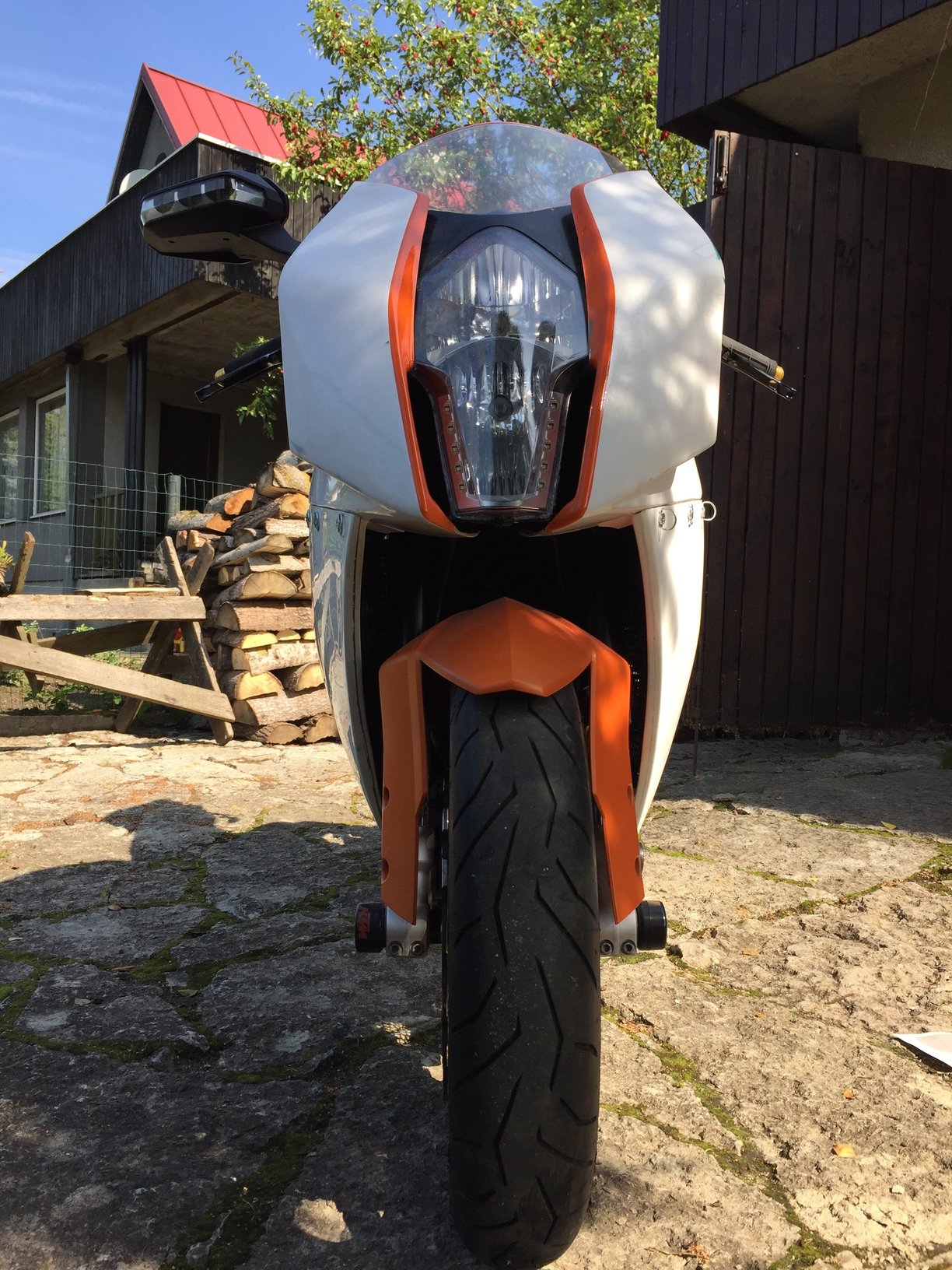

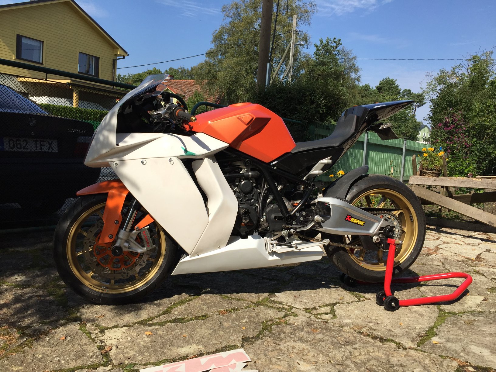

Masin liigub ja kuidas veel :)
Sain valmis projekti eelmine nädal.
Hetkel veel gondlid värvimata aga sellega tegelen talve paiku.
Hetkel näebki suht lahe välja , pahtli kohad jne näha, siuke Rat style kulgur.
