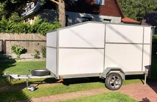

Ma tegin endale kerghaagise, mis mahutab kenasti kaks normaalmõõdus ratast kõrvuti + riided ja muu nodi.
Tallinnas asun, kui kellegil vaja siis saab laenus vast kokkuleppele.

Luksuskuut :D komforti peab olema 8)
Kinnitusvõimalused rihmadele mõlemale rattale neljast kohast (2 ees ja 2 taga) + esirattahoidjad. Seni ei ole veel ükski ümber kukkunud ka ainult esiotsast kinnitades.

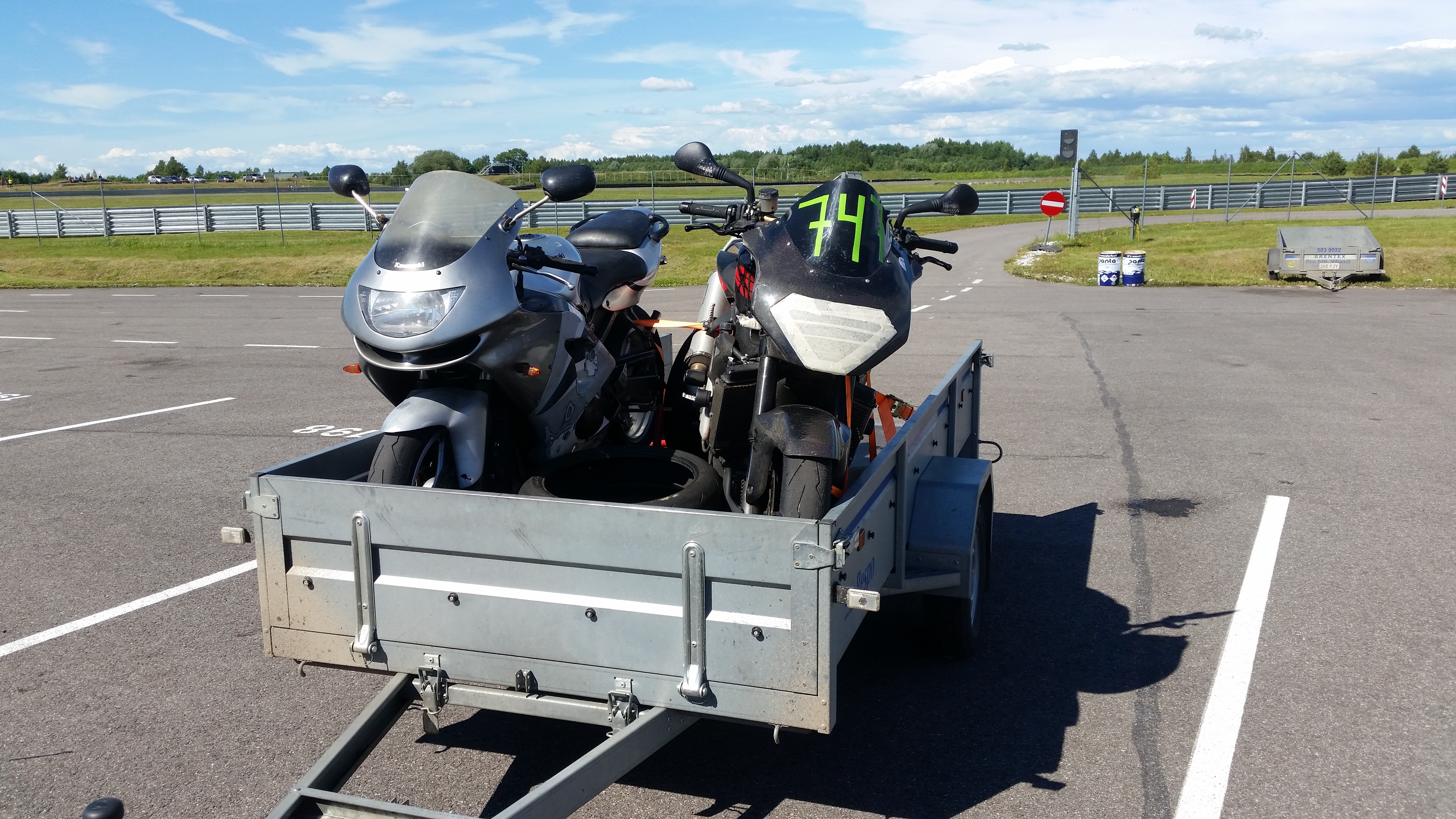

Mul selline Respo haagis tasapindtendiga, kasti mõõdud 1.5m x 3m.
Peale sõitmiseks olen kasutanud suvalist lauajuppi, millest kaks polti läbi pandud. Peale sõites kallutan kasti maha ning maha sõites kasutan ainult planku. Koormakatte tõmban ratta peale pingule, siis jääb ilmastikust ja kividest puutumata. Ühe rihmaga tõmban eest amordid pingesse ning teise rihmaga tõmban saba tahapoole pingesse.
Kui vaja mahutab ka kaks ratast käru peale ära kasutades kolme rihma.
