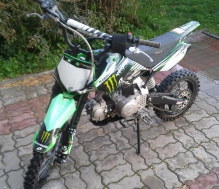

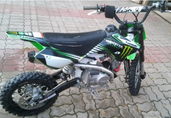

Teemaalgataja, ehk saad masinast teiselt poolt pilti teha, oskan rohkem mootoripõhiseid soovitusi anda siis.

Siitpoolt küljest on ka tavaline pitbike YX mootor, mitte diiselauto.
