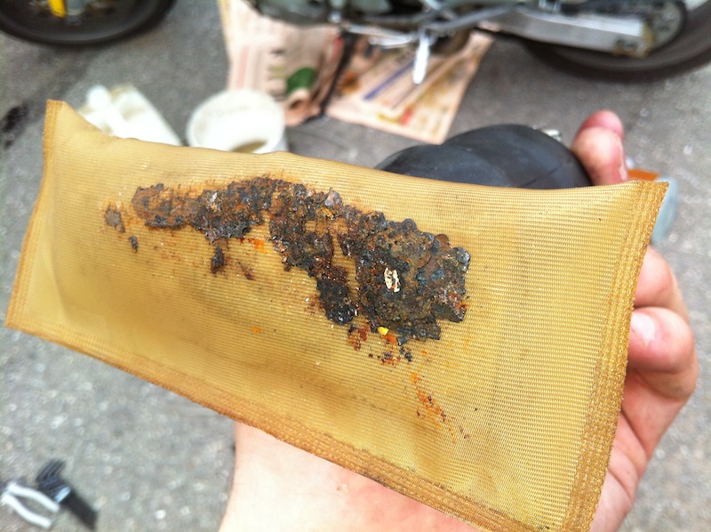

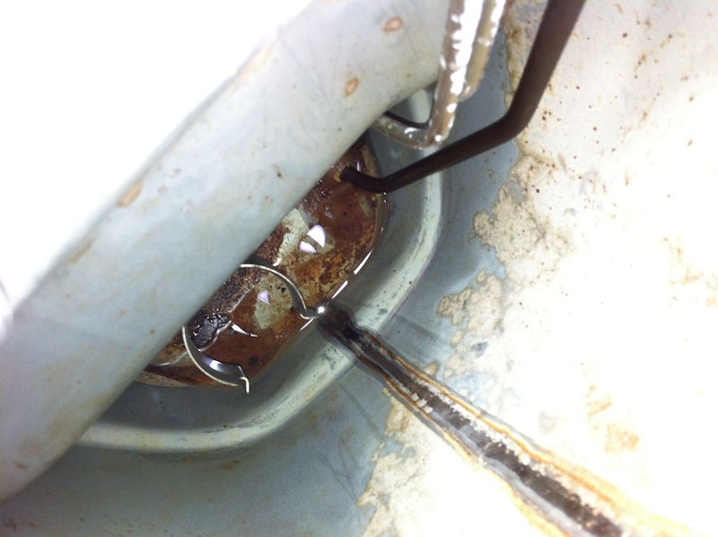

Nii, vahepeal sai veidi ratta kallal nokitsetud. Esiteks sai vahetatud kütusefilter. Vana filtri seest tuli välja kena apelsinikisselli välimuse välja andev löga. Arvasin, et see lahendaks poomisprobleemi, aga mingi hetk hooldusest tagasi sõites hakkas jälle köhima.. Nii et pidi viga mujalt otsima.
Kosmeetilise poole pealt sai tehtud otsus, et kõigepealt ratas korralikult sõitma ning seejärel hakkan välimuse pärast muretsema. Kahjuks rikkus aga mu plaani ära üks õnnetu vahejuhtum. Kuna pidin ise nädalavahetuseks linnast ära minema ja tsiklit maja ette jätta ei tahtnud, siis palusin sõbral seda enda garaažis hoida. Transpordi käigus suutis sõber aga kenasti kurvis kiirendades külje maha panna ja paremale poole paaki ilusa mõlgi tekitada. Alt koorus ka veidi pahtlit, mis tähendas et sinna oli ta matsu juba saanud. Paagile tuli mõlk ilmselt sellest, et lenksu piirajad olid seatud nii, et lenksu käik oli nii suur, et see käis vastu paaki. Kuna ratas oli vaid mõne päeva mu käes olnud, siis ei mõistnud seda kontrollida. Seetõttu sai otsustatud, et nii koleda paagiga ringi sõita ei saa ning tuleb see korda teha.

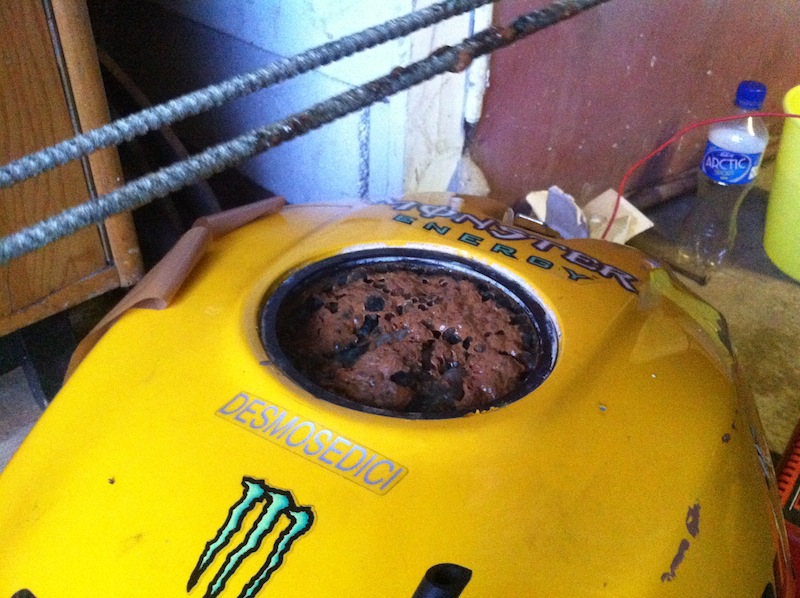

Võtsin paagi lahti, et näha mis seal sees toimub ja tuli välja, et poomisprobleemi võiski elutseda paagi põhjas. Korralik rooste-õlimöks oli mõnusasti kütusepumba filtri juurde kogunenud

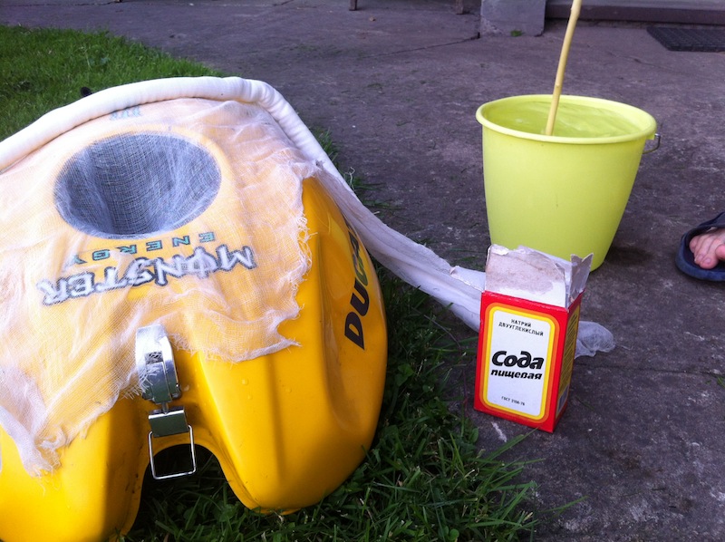

Paak on mõlkis, kole ja seest paistis ka pisut roostet. Uus Ducati paak maksab värvituna 1800 eurot, seega otsustasin midagi soodsamat proovida. Ostsin poest kaks pakki soodat ja kolm meetrit betooniarmatuuri ja hakkasin tegutsema.

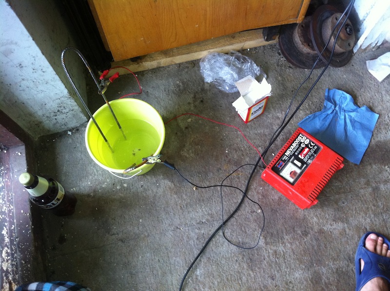

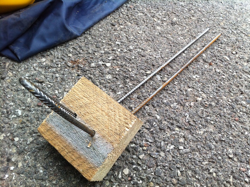

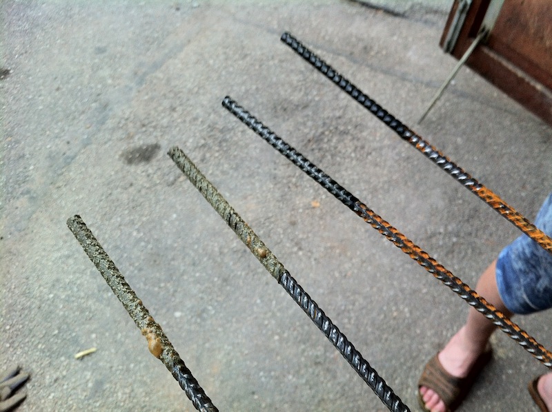

Tegemist siis elektrolüüsi meetodil roosteemaldusega. Kirjeldan veidi siin protsessi lähemalt, kui keegi peaks tahtma seda ise ka teha.
Vaja läheb:
  • Roostes paaki
  • Akulaadijat
  • Söögisoodat
  • Rauast või mitteroostevabast terasest elektroodi (ostsin Bauhofist betooni armatuuri. 30 eurosenti meeter). Kuigi tegelikult oleks ideaalne mingi raud-/terasplaat otsida, mis paaki mahuks. Mida rohkem puutepinda, seda suurem efekt ja kiirem protsess.
  • Mingeid vahendeid, et takistada elektroodi kokkupuudet paagiga (puuklots, penoplast, plast/kummitoru)

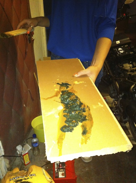

Esialgu tegin ka small-scale testi. Panin ämbrisse sooda-veelahust (soodat panin tunde järgi, aga mitte nii palju, et soodapulber põhja jääks). Plussklemm läheb "ohverdatava" ja miinusklemm puhastatava varda külge. (Paagi puhul läheb miinusklemm paagi ja plussklemm varda külge)
Panin akulaadija sisse ja selline määdžik hakkas pihta:
[youtube][/youtube]
Resultaat: parempoolne on puhastatud, vasakpoolne on kogu Fe2O3 (loe: rooste)

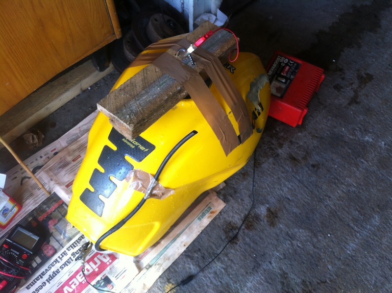

Niisiis paagi puhul on protsess väga lihtne:
1) Tuleb kinni toppida kõik augud, kust vedelik välja lekkida võiks:
2) Valmistada elektrood puhtast rauast või terasest (mitte kroomitud ega nikeldatud, ehk siis peab olema roostetav) ja ehitada külge mingi fiksaator.
3) Teha valmis soodalahus ning see paaki kallata. Mõistlik on see teha ämbrisse ja soodat panna nii palju, et lahus jääks küllastumata.
4) Kõik kokku panna ja akulaadija tööle. Testri olemasolul on kaval enne kontrollida elektroodi ja paagi vahelist takistust ning veenduda et lühist pole. Muidu peab poodi akulaadijale uut kaitset tooma minema. Akulaadija klemmide vaheline takistus oli 500 kiloomi. Voolu jooksis esialgu läbi 6 amprit.

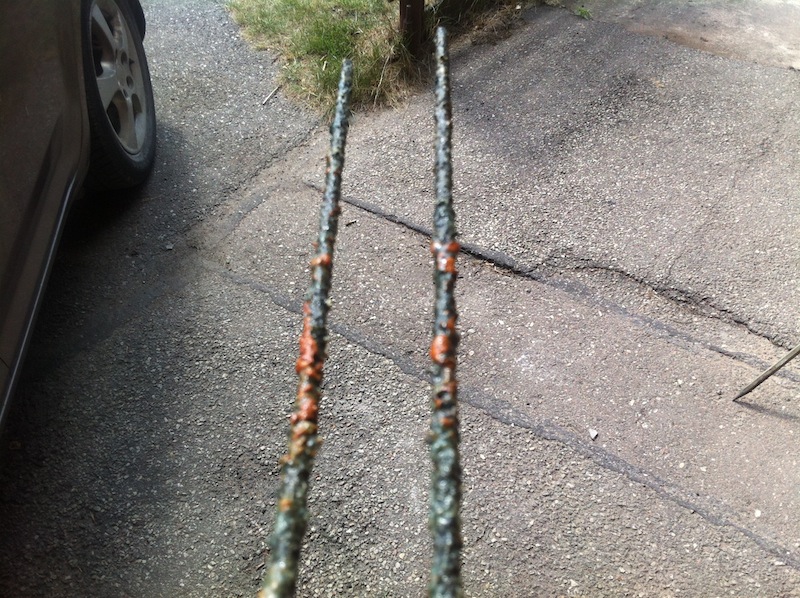

5) Kuskil kahe tunniga langes vool alla 1 ampri, mis tähendab et elektrood on roostekihiga täiesti kaetud ning ei saa enam elektrolüüdiga (soodalahusega) kontakti.
Siis ei jää midagi muud üle, kui elektrood välja vahetada ja uuesti käima panna. Võib vahetada ka soodalahust või vähemalt seda sodi pealt ära korjata. Enne elektroodivahetust sai korralikku löga välja korjatud. Tegemist on paagi põhja kogunenud õliga (rohekas-sinakas värvus) ja pruun ollus on rooste, mille seest pole vesi veel ära aurustunud.
Seda protsessi peaks kordama siis täpselt niipalju, kui roostes paak on. Ma tegin 3 korda, kuigi oleks tahtnud veel. Elektroodiks oleks pidanud valima midagi suuremat, sest see pisike varras ei suutnud kogu seda ollust ära händlida. Mingi plaat oleks ilmselt vardast parem olnud, või siis oleks pidanud vardaid rohkem vahetama. Pärast viimast protseduuri tuleb vedelik välja kallata ja ohtralt veega loputada. Ma kallasin igaks juhuks veel veega segamini liitri mingit torusiili-laadset asja sisse ja lasin kaks tundi seista. Pärast lasin ära kuivada ja raputasin kogu allesjäänud puru ära. Olen tulemusega täitsa rahul.

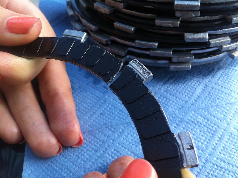

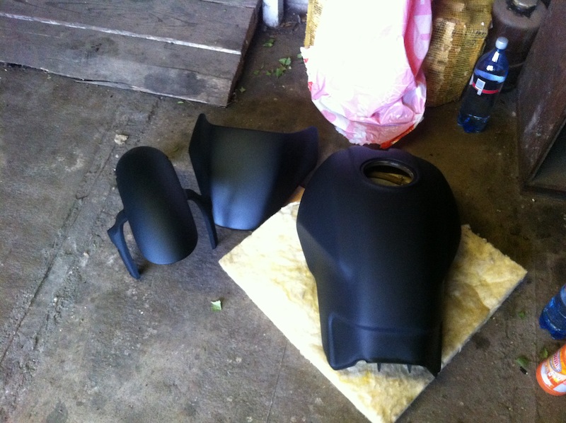

Sõbra kukkumisega kaasnesid kahjuks ka mõned muud vead peale paagimõlgi. Puruks läks duralumiiniumist jurakas, mis pidurit ja jalarauda hoiab. Sellele sai õnneks pärast mitut kindlat keeldumist leitud üks julge, kes töö ette võttis. Sai väga korralikult mõlemalt poolt ära keevitatud. Õnneks jäi jälg allapoole ja ei jää väga näha.
Lisaks läks pooleks piduriheebel. Tellisin e-bayst kommiraha eest uued. Musta värvi, mustade adjusteritega. Sobivad väga hästi.
Kuna paagi ja plastikjubinad andsin värvimisse ning sõita ei saanud, siis uurisin muid asju. Kõrgetel käikudel hakkas sidur veidi libisema. Mõtlesin et kontrollin siduriketaste konditsiooni üle. Service Manualis oli kirjas, et sidurikettad "must show no signs of blackening," mis tundub veidi ebaloogiline, kuna seal on ju alati mingi hõõrdumine ja loogiliselt võttes tõmbubki kohe mustaks. Aga libisemine on igaljuhul reaalne ja ilmselt tuleb lähiajal ka siduriketaste komplekt tellida. Kui libisemise kannataks veel ära, siis sellise asjaga ringi ei tahaks eriti sõita:
Neljapäeval aga läks asi lõbusaks, sest sain jupid värvimisest tagasi.

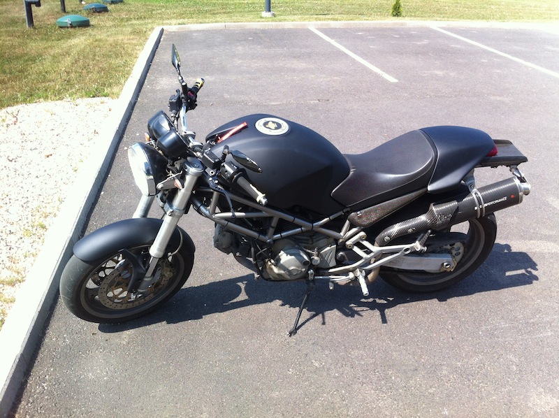

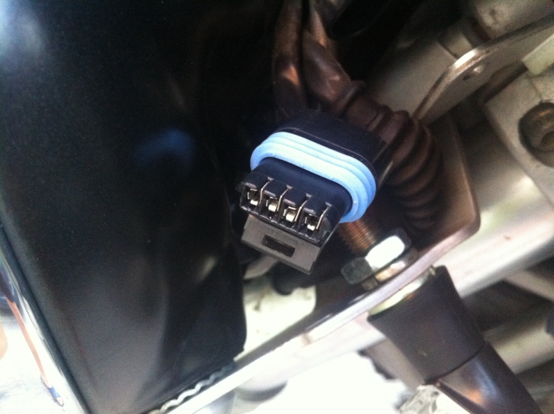

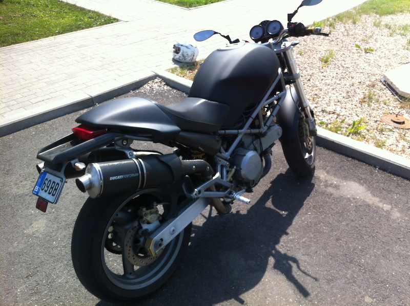

Lappisin siis kogu kraami kokku, aga ratas tööle ei läinud. Oma arust ühendasin kõik voolikud-värgid õigesti, aga lahtivõtmise ja kokkupaneku vahel oli nädal aega (halb mõte!), mistõttu olid osad asjad meelest läinud. Pärast tükki aega jebimist sain lõpuks aru, et olen paagi külge kütusevoolikud valetpidi külge ühendanud. :wack:

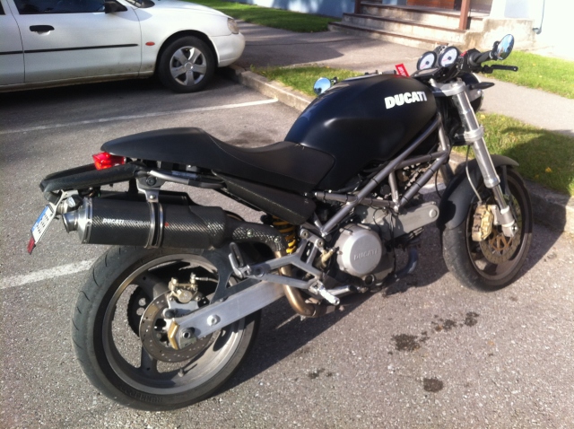

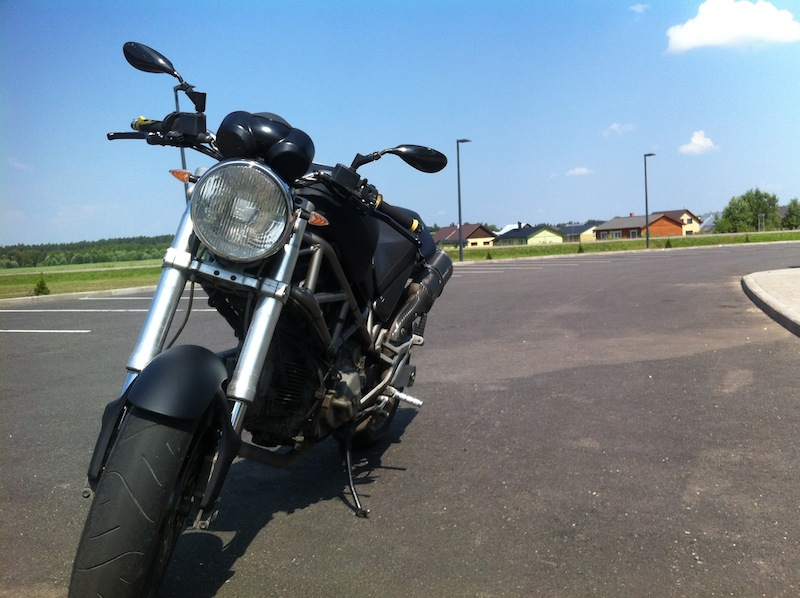

Selline mu Italiaanost suksu nüüd välja näeb
To-do listis on veel:
1) Siduriketaste vahetus
2) LED suunatuled (üks pirn läks puruks ja ei leia kuskilt vajaliku socketiga pirni)
3) Uued käepidemed
4) Uued peeglid
5) Paagile paagikleeps peale ja külje peale Ducati kirjaga valged kleepsud

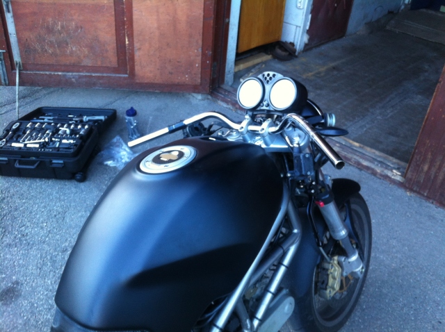

See teema oli täitsa meelest läinud. Katsun edaspidi veidi tihemini uuendada. Viimasest postist saati sai natuke (3000km) Eesti peal ringi paarutatud ja ka mõned uuendused tsiklile tehtud. Pikka juttu praegu kirjutada ei viitsi, aga loetlen uuendused üles.
Esiteks sai eBay-ostlemist veidi harrastada ja järgnevad vidinad tellida:
Suunad - Kuna sõbra kukkumisest oli üks pirn katki läinud ja ma ühestki kohast vajalikku pirni ei leidnud (kõik Tartu poed käisin läbi), siis tellisin uued suunad. Esialgu oli jama, et suunad vilkusid kiiresti ja õrnalt kumasid läbi ka vastassuuna tuled. Öösel oli tunne nagu ohukad paneks peale. Eesmistele sai monteeritud 9W ja 47 oomised takistid. Monsteritel käib suunamajandus läbi kellade, mitte relee, mistõttu pidi juhtmemajandusega eriti ettevaatlik olema. Vastassuundade vilkumine kadus ära, aga kiiresti käivad ikka. Peab taha suurema takistusega takistid panema, aga selle projekti jätan talve.. Enne järgmist ülevaatust peaks korda saama igaks juhuks.
Peeglid - Kuna peeglid olid kriimustunud ja neist essugi näha polnud, otsustasin uued hankida. Valikuks osutusid bar-end mirrorid, ehk need mis lenksu otsa käivad. Välimuselt tunduvad nad mulle suht "meh" aga olin kuulnud, et neist pidi väga hästi taha nägema. Otsustasin siis ära proovida. Kaasasolevad kinnitused ei kõlvanud mitte kuhugi, seega pidin leiutama midagi uut. Leidsin mingid kummipuksid, kuhu sisse monteerisin mutri. Toppisin need lenksu sisse ja keerasin ilusti poldiga kinni, nii et kummipuksi pressis laiaks. Tulemuseks on ülistabiilne peegel, sest kummipuks summutab vibrad ära. Tänu peeglite asukohale ning kumeratele klaasidele on field of view meeletu. Näen mõlemast peeglist vabalt otse enda taha ja kaugemalegi vastassuunda. Selline tunne, nagu kuklas oleks silmad. Ainuke asi, et peab ümber harjuma et peegleid altpoolt otsida.
Grips - Vanad ProGrips gripid olid päris mädad (ja kollased) ning uued peeglid nõudsid ka uusi grippe (otsast tühje), soetasin omale sellised. Kahjuks ei ole ma nendega eriti rahul. Esiteks on gaasigrip liiga lühike, kinnitused ei sobinud ning paigaldades veristasin ma oma käed nii ära, et kolm päeva ei saanud apelsini koorida.. Kipitas raisk!
Telefonihoidja - Kuna pikematel reisidel tundmatusse sai villand peatumisest ja tee otsimisest, otsustasin omale lenksu külge telefoni kleepida. Selleks sai eBay-st 8-eurone jalgratta telefonihoidja ostetud. Sobis väga hästi leksu keskele ja isegi nahkkindaga toimib touchscreen läbi hoidja vinüülkile. Ainult et telefoni aku ei pea GPSi kasutades suurt midagi. Siit tulebki järgmine vidin:
USB Outlet - Algul mõtlesin, et meisterdan ise, kuid siis leidsin (jälle eBayst) väga huvitava komplekti. Kaasas oli kõik vajalik: kahepoolne teip, kaablivitsad ja 5V USB pistik ise. USB outletist läksid juhmed läbi kaitsme aku külge ja saigi ilusti telefoni laadida ka sõidu ajal. (Waze on päääris mugav rakendus, kui tahad veidi kiiremini sõita. Nii mõnigi kord on mõni roheline mehike kaardi pealt mõni kilomeeter juba ette ära nähtud ja kiirus maha võetud)
Paagikleeps - pärast värvimist maha kistud kleeps pidi millegagi asendama. Hiinast saab neid 2 eurot tükk :)
Ducati kleepsud - Kleepsude kvaliteet on väga hea, kuigi nad on veidi suuremad, kui võrdlesin sõbra Monster 695-ga. Sai need peale pandud, aga ei teagi kas sai nüüd parem või oli ilma kirjadeta kenam.. Hetkel jääb nii.

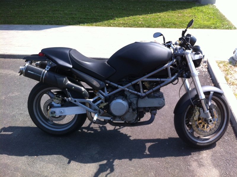

Mõned pildid tsiklist ka:
Uued peeglid ja suunad vana lenksuga (mu oma vasakul)
Lenksuvahetus (vana lenks)
Kleepsud, telefonihoidja, uus lenks, uued peeglid, uued suunad
Katsun millalgi ilusamad pildid saada. Ei ole üldse pildistamise ega puhta tsikli ilma :evil:

Sain soetatud ka sidurikomplekti ja käidud diagnostis. Diagnostikasse mineku põhjuseks oli tühikäigul puterdamine. Selgus, et välisrõhu ja -temperatuuri andur ei anna ühendust. Sai ühendus lahti võetud ja tuleb välja et keegi kavalpea on neljast klemmist kaks tükki täitsa sodiks kangutanud. Pluss on gaasitross uue, laiema lenksu jaoks liiga lühike, mistõttu tuleb see kuskilt mujalt vedada. Järgmine nädal siis seisab ees sidurivahetus, gaasitrossi ümberpaigutamine ja anduri klemmide kallal nokitsemine.

426f kirjutas:
selle tagaporika tegemisega on aega,ennem tuleb kett koos hammasratastega välja vahetada,keti pinguti on ju lõpus
Ei ole midagi põhjas. Vahepeal sai see ära pingutatud ja Motodepoost öeldi et selle hooaja kannatab ära sõita.
Vahepeal tegin jamama hakanud jalgpiduri tule anduri korda; vedasin gaasitrossi teisest kohast, kuna lühikese trossi ja pikema lenksu tõttu hakkas ratas vasakule keerates urisema.

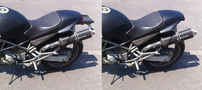

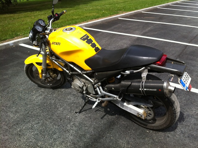

Proovisin Photoshopis ka kuidas konkreetse ratta puhul tailchop välja näeks. Näpud kihelevad juba relaka järgi, aga enne talve vist siiski aega pole seda ette võtta..

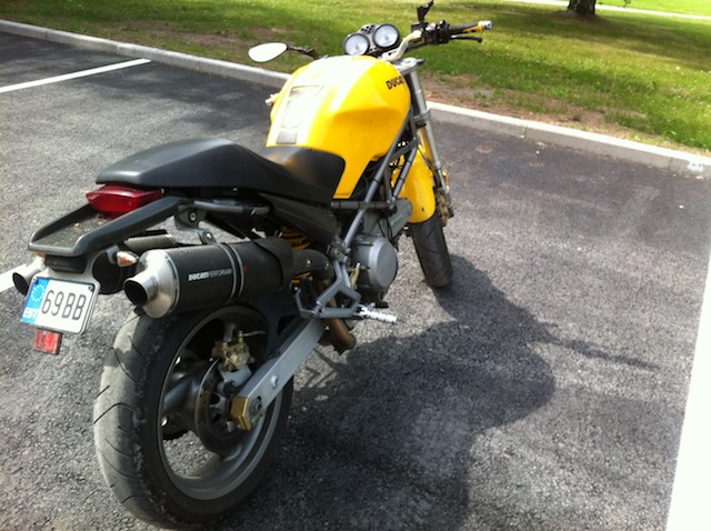

Re: Ducati Monster 620IE '01 - Tom.
Mis rellakas.
Kogu jura sealt minema.
nr kinnitad tagumiku alla.
Tom.
Postitusi: 112
Liitunud: 01 Dets 2011, 10:34
Tsikkel: '01 Monster
Lugemata postitus Postitas Tom. »
puna kirjutas:
Mis rellakas.
Nojah, aga torud peab ära lõikama ju. Muidu jäävad sinna üles minisumpse imiteerima :D
Siin how-to ka, kuidas sabaeemaldus käib: http://www.ducatimonsterforum.org/index ... ic=19650.0

Nüüd pean mõtlema midagi välja välisrõhu ja -temperatuurianduri pistikuga. Keegi on kavalalt äärmised klemmid kokku lükanud ning pistik ei saa enam ühendust. Sellest ilmselt ka niiske ilmaga puterdab tühikäigul..
Ok ma ei teadnud, et raami pead lõikama.
ja sumbse peaks ka siis lühendama.

puna kirjutas:
Ei tea kas peaks.. Ma arvan et täitsa normaalne jääks. Samas veidi põen "kukesaba" pärast, kui numbrimärgi tahapoole tõsta. Eesti ilma arvestades on pool sõitmist niikuinii vihmase ilmaga ja pärast igat sõitmist ei viitsi jopet tagantpoolt pesta ka.. Katsun välja mõelda, kas Koletis sabatuks teha või hoopis midagi sellist:
Postitusi: 2488
Tänanud: 163 korda
Tänatud: 357 korda
Eks ta ole maitseasi, aga minu arust on see sumps praegugi liiga pikk. Kui veel saba ka kärbid, siis on nagu osadel Suzukidel selline "palk pe...s" visuaal. Pane midagi kompaktsemat ja ratta välimus paraneb märgatavalt.
mina kaotaks selle pardisaba isiklikult ära ja viimasel pildil ka monokiik (w)
Lugemata postitus Postitas FaceOff »
M.T. kirjutas:
Kahe käega poolt, summutid tõesti liiga pikad. Kõige parem variant on siiski see, mida sa ise esimesena välja pakkusid. Olgu su jope iga kord s*ta kihi all vms aga ma arvan, et oled sellegi poolest lõpp tulemusega rahul. :) Edu!
