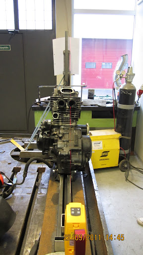

Raami rakis sai valmistatud väga lihtne. Esialgses eskiisis sai paika pandud mootori kõrgus maapinnast, lenksu kaldenurk ja teljevahe. Nendest andmetest lähtudes sai valmistatud rakis mis pani paika mootori ja tagakiige ning raami kaela asukoha. Seega oli mul olemas kõige olulisemad punktid, et tulevane mootorratas hakkaks otse sõitma ja et kliirens maapinna suhtes ning teljevahe oleks õige. Raami kaela lõplikuks paika panekuks sai tehtud rakisele kalde reguleermis võimalus ning rihtimiseks kasutatud laserit ning loodi.
Ülejäänud raami kokku keevitamine käis samm sammult vastavalt eelnevalt tehtud eskiisile. Raam ei tulnud ideaalselt sümmeetriline, kuna raamitorud ei olnud korrekselt rakistatud, aga siiski piisavalt sirge ja kõige tähtsamad punktid säilitasid oma asukoha.
Raami kaela piirkonda sai kõvasti tugevdatud.

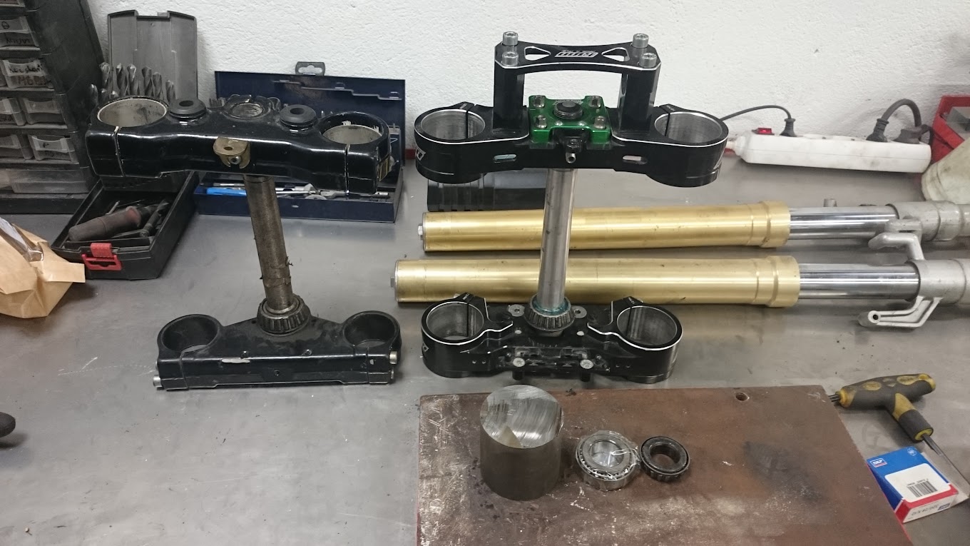

Ratta stiili tahaks muuta flat trackeri või scrambleri sarnaseks. Kaalu alandus 150kg pealt vähemalt 130kg peale.
Mul on jäänud võistlemisest üle jooks alpina supermoto velgi ning reguleeritavad traaversid. Veljed on tubelessid ja kaaluvad tunduvalt vähem kui esialgsed veljed. Boonuseks on suuremad pidurikettad nii ees kui ka taga. Alaneb vedrutamata ja ringlev mass. Juhitavusele väga suur pluss. Traaversite vahetamise peamiseks põhjuseks on soov saavutada suurem ruum esiveljele. Kuna uued traaversid on oluliselt laiemad siis rehv enam amorditoru ei riiva.
Faori traaversitel on võimalik esiosa kaldenurka muuta ning lenksu kaugust reguleerida.
Kahjuks nad ei sobi vanade traaversite asemele, kuna võll on niipalju jämedam. Alumine koonuslaager sobis aga ülemine jääb väikseks ning lähim standardis saadav laager vajab suuremat pesa. Seega sai treitud uus laagripesa.

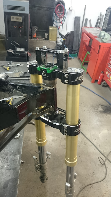

Natukene lõikamist ja keevitamist ning traaversid paigas.
Sellega ei olnud veel amordid paigas, vaja oli veel valmistada puksid, et traaversi jaoks väiksemaid amorte kasutada. Puksid tegin POM plastist, ei kriibi paigaldades torusid ja on piisavalt jäigad.
Siis jäi üle rattad alla saada ning selleks mõned puksid treida. Esirattale leidsin varude hulgast vana KTM-i alumiiniumist tagarattavõlli. Istus täpselt laagrisse ning pikkus oli ideaalne. Vahepeal veab ka, ainuke modifikatsioon oli see, et vasakpoolse amordi ava tuli suuremaks puurida.
Tähelepanelikum lugeja juba märkas et raami on kõvasti lõigatud. Ära lõikasin sabaraami ja esimese mootori kinnituse toru. Kaalu vähendamiseks ja ette oli vaja ruumi uuele õlipaagile. Plaan on teha alumiinium õlipaak jahutusribidega ning uputada see traaversi taha raami vahele. Iste raam tuleb samuti alumiiniumist ja summuti kolib saba alt, tagakiige paremale küljele. Selleks tuleb alumine raami osa saledamaks teha et summuti toru jookseks võimalikult kompakselt, vastasel korral kallutan ma selle vastu maad. Samuti olen ma vahepeal tõstnud jalarauad kõrgemale ja taha poole. Kõik see aga takistab kick starteri kasutamist. Olemas on ka elektristarter ja ükski terve mõistusega inimene ei taha, 601cc ühe silindrilist millel surveaste tõstetud 12:1 , käima lüüa. Aga kuna mul ta sinna siiski paigaldatud on siis tuleb teha nii et oleks võimalik ka vajadusel kasutada. Jalaraua teen löögi ajaks ülesklapitava ning summuti panen ka jooksma nii et oleks ikka võimalik käima lüüa. Vanad jalaraua kinnitused on vaja nagunii eemaldada.
