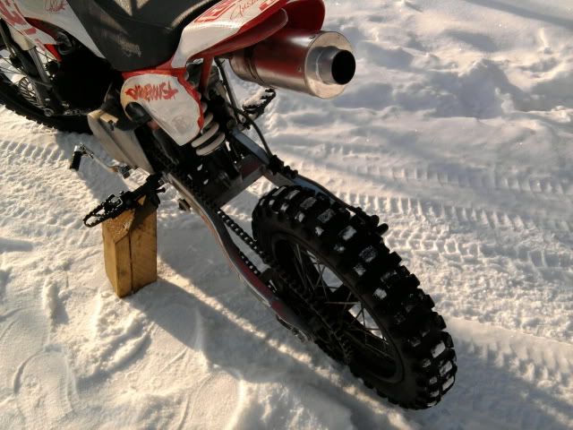

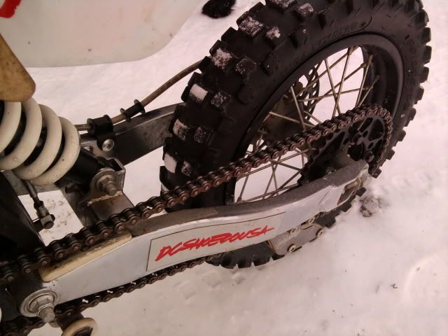

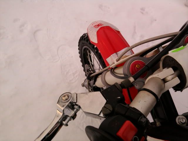

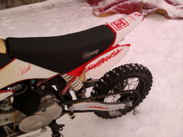

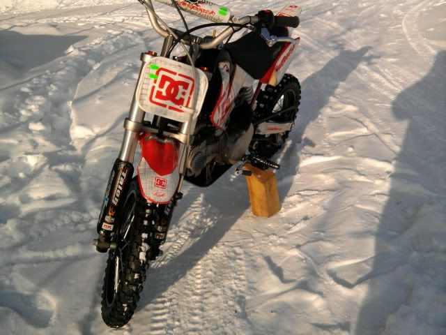

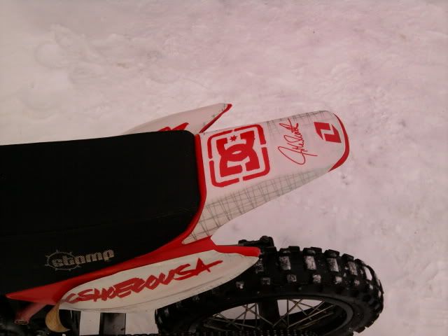

Pilte ka (tean, et mitu pilti samast kohast jne, aga palju pilte ei tee paha? :P):
Poe pilt:
http://img8.auto24.ee/auto24/560/413/20213413.jpg
Enda pildid:
Poest ostetuna tal jalga ei olnud. Otsisin garaažist jalga meenutava paku, ajab asja ära:

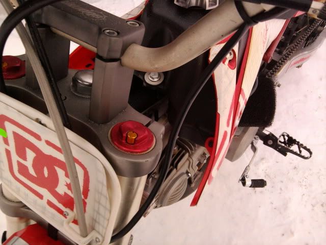

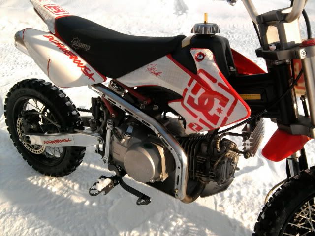

Kuna ükspäev jäi silma, et masin hakib ja töötab imelikult, siis tuli mõte karpa lahti võtta ja vaadata milles asi.
Eile sai niipalju tehtud:
1 karpa puhastus
2 õhufiltri puhastus
3 düüsi puhastus
4 taga piduritest õhk välja (ennem ei töötanud taga pidurid, nüüd töötavad)
5 vända ja käiguvahetus kangi pingutus
Karpa, düüsi, õhufiltri - puhastuse tagajärjel oli masin poole erksam, ei sure nii palju välja ja ei haki!
Pilte kah:
Christo
Kirs
Postitusi: 4072
Liitunud: 06 Apr 2005, 12:08
Tsikkel: BMW
Asukoht: Saaremaa/Tallinn
Re: Christo Apollo Stomp 2008 140cc
See karbussi ja kollektorivaheline üleminek viili-freesi küll ühte jooksma. See hiinlaste täpsus annab soovida:) Enda taburetil on sama asi, karburaatori ja kollektori ühendus-üleminek ei läinud teps mitte ühtlaselt kokku.
Õliradika üks voolikutest on ka liiga järsu nurga all. Katsu sirgemalt sättida.
