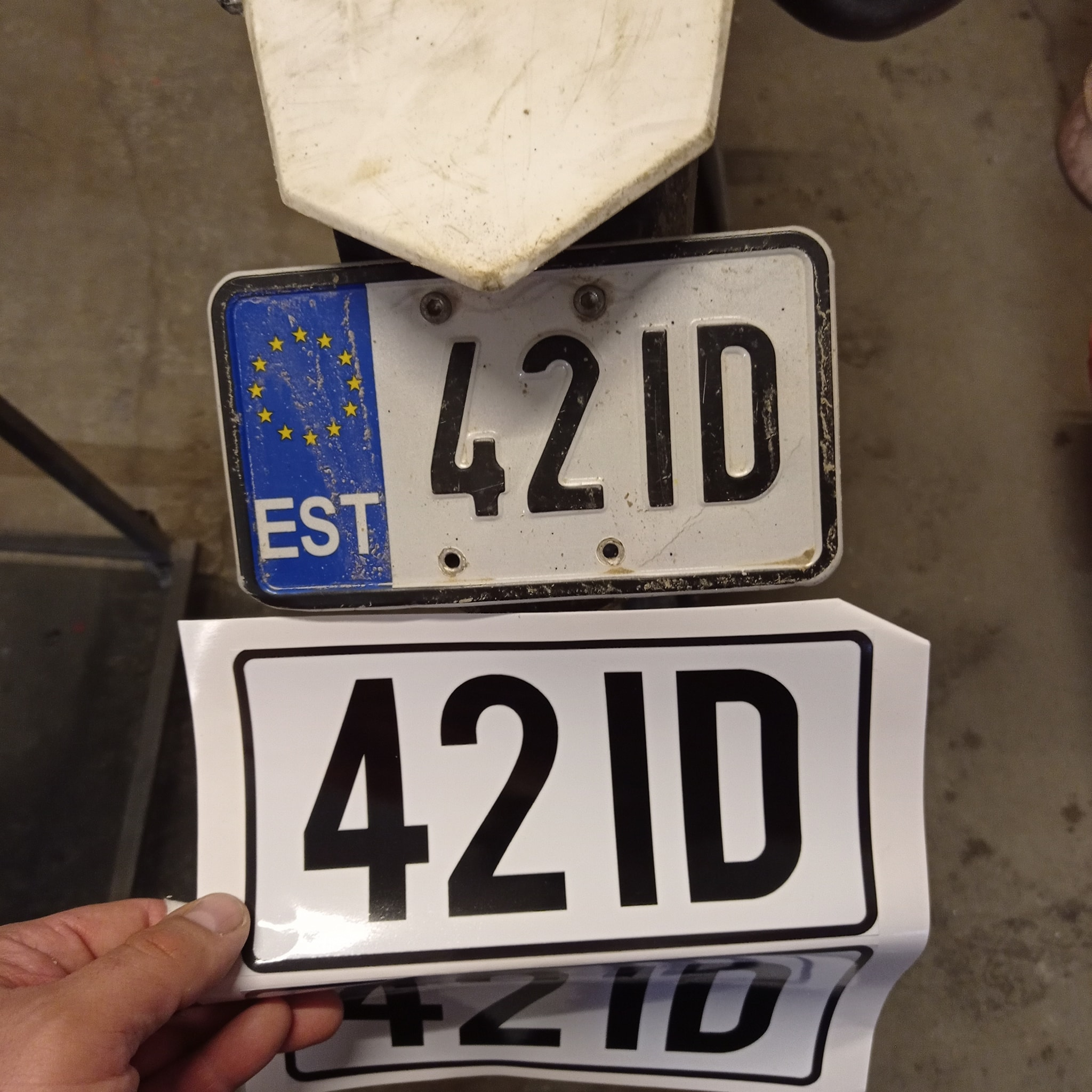

Mul ei olnud seda kilet, kasutasin pakketeipi ja tulemust tuli pärast esimese toote valmimist natuke korrigeerida ja uuesti lõigata. Tarkvarana kasutan Inkscape'i, see on tasuta, aga eks neid on miljon. Uuesti tehes oleks selle jagu targem, et pistaks skänneri vahele mingi mõõteskaala või jupi joonlauda ka, oluliselt lihtsam oleks olnud vektoris õigeid mõõte paika saada. Illustreeriv pilt mis võib juhtuda, kui nii ei tee:
