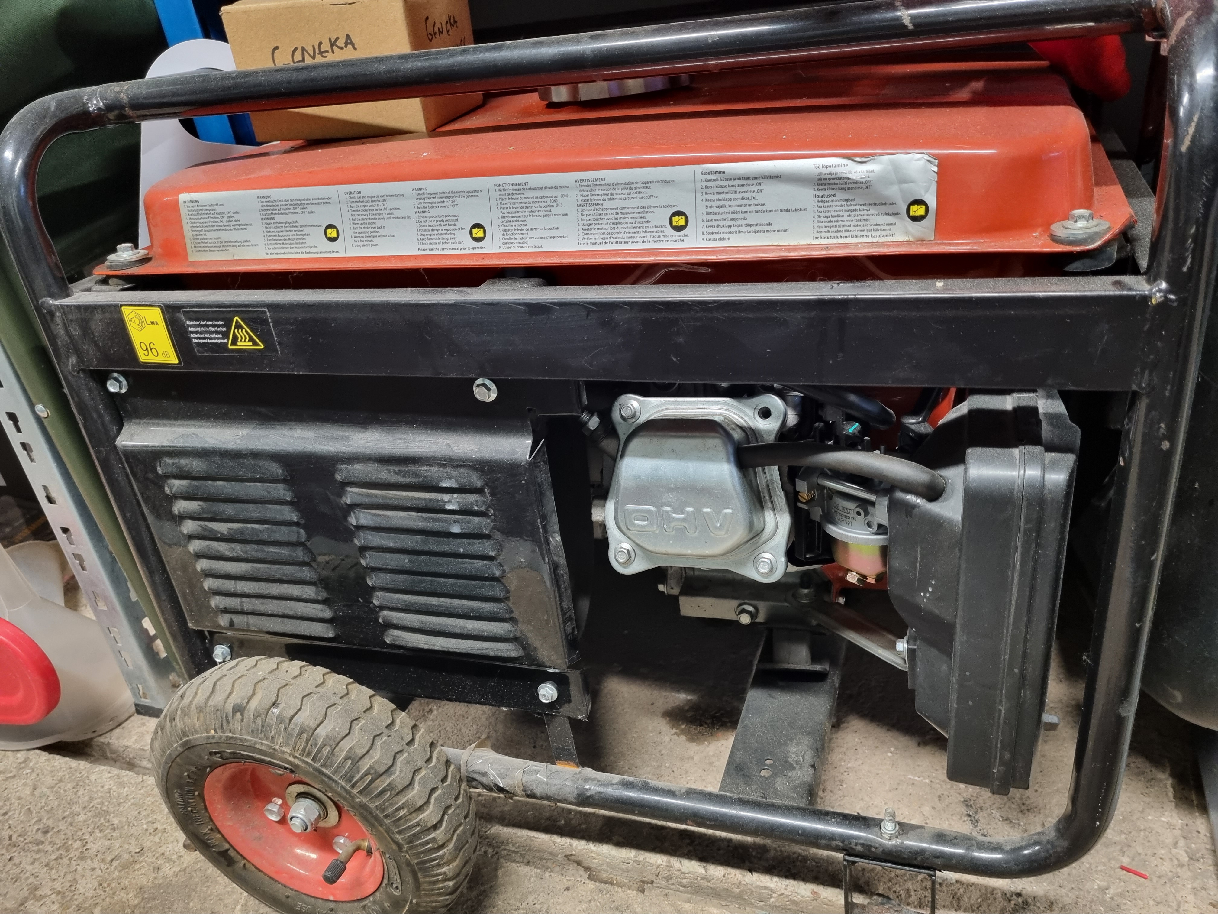

Ma torkan vahele. Kes mu hiina geneka korda teeb?
Karpa on uus, küünal on uus, käima läheb aga siis sureb välja jälle. Võiks muidugi Tallinnas olla. Endal ei ole enam jaksu seda ise nokitseda. St kui tead kindlasti, kes teeb, niisama päringuid olen juba igale poole saatnud ja suht null vastust.
