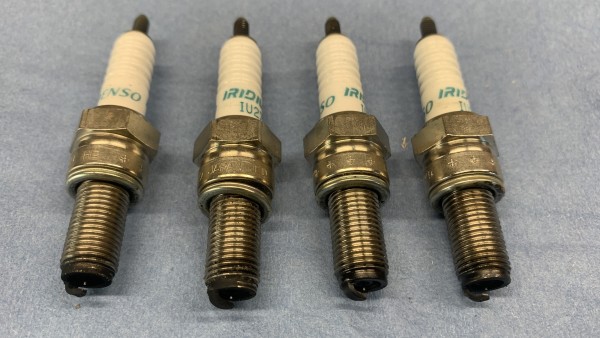

Uurisin natuke siin foorumis ringi ja jäi silma nõuanne, et tuleb küünlad üle vaadata, et kui üks küünal(neljanda silindri) on heledam teistest siis plokikaanetihend võib lekkida.
Vaatasin küünlad üle ja minu silma järgi tunduvad kõik küünlad ühte moodi tahmased.
Pildil vasakult lugedes 1/2/3/4 silindri omad.

See õhufiltri mainimine oli tingitud sellest et kõik küünlad on ühtemoodi tahmased.

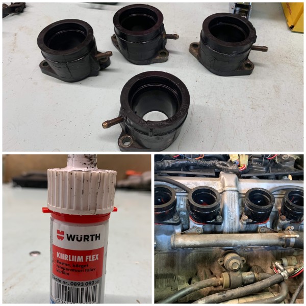

Väike update.
Sai vahepeal siin otsitud ja käidud autovaruosade poode läbi ja radika korki taga otsitud. Kuskil pole ja küll on vale rõhuga jne. Sai siis Intercarsist tellitud analoogne.
Senikaua kui korki ootasin, sai veel sisselaske lõdvikud(?) maha võetud ja kuna need olid ka juba ajale jalgu jäänud ning uued on 115€/tk siis sai need ise korda tehtud.
Würthil hea flex kiirliim, sellega sai kõik praod/mõrad laiali painutatud ja liimiga täita ning väga head jäid. Plokile tagasi pannes panin ka kõigile neljale lõdvikule alla õrna kihi punast mootori silikooni.
Vahepeal sai Raunex autovaruosade poest ka analoogne radiaatorikork(0.9) ostetud ja esimesed 13km sõita. Probleeme ei esinenud ning toimis ilusti.
Eile tuli Intercarsist uus radiaatorikork(1.1) kohale, kõik ilus kena aga 30km sai sõidetud ning korra seisma jäädes lõi temperatuuri kõrgeks ja paisupaagis hakkas mulisemine pihta.
Panin nüüd algse 0.9bar korgi tagasi ja katsun lähiajal uuesti sama vahemaa läbida ning olukorda jälgida.

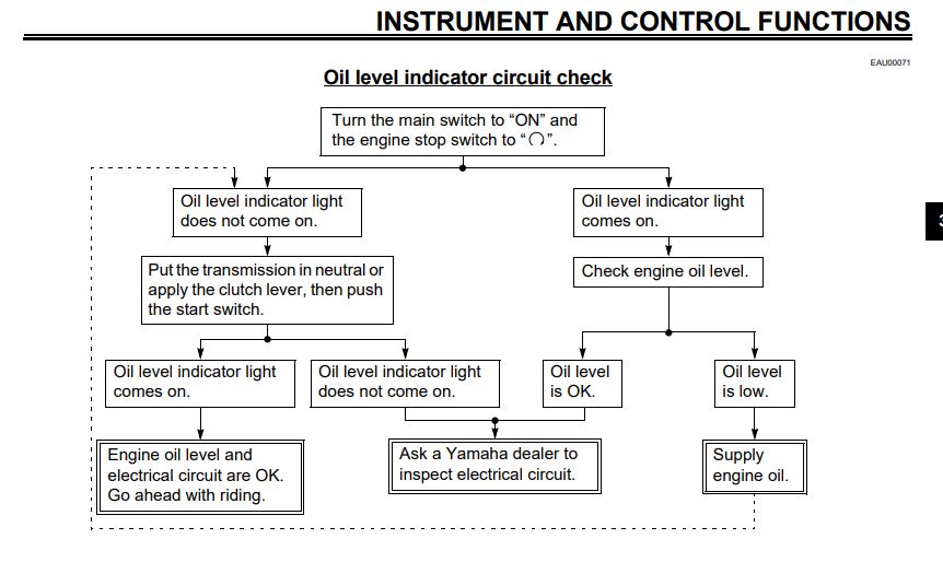

Kiire update ka.
Eile sai peale pandud 0.9 radiaatorikork ning sõidetud ligemale 50km. Keemiseprobleem on sisuliselt sama nagu 1.1 korgiga(kuid parem).
Aga häirima hakkas õlituli.
Kohapealt kiirendades(pöördeid käiguvahetusel 6000-7000) lööb õlitule põlema. Kui järgmine käik panna ning uuesti kiirendada siis kustub ära ning jälle 6000-7000rpm pealt hakkab põlema.
Ja üldjuhul tuli põles 1-2-3-4 käiguga.
Oskab keegi mõne suuna kätte anda, mis tuleks üle vaadata või mis seda põhjustab?

Re: Yamaha YZF 600R Thundercat probleemid, jahutusvedelik, sünkroonimine jms.
Erinevatel ratastel on erinevalt. Mõnel ainult süütega, mõnel ka ilma.
1. kontrolli õlitaset mootoris (sa ei kirjutanud, kas sa seda tegid juba või mitteYZF600R kirjutas: ↑01 Juul 2022, 12:07Kiire update ka.
2. õlirõhunivoo anduri juhe - äkki käib kuhugile vastu kiirendades?
Kui asi oleks nivoos või nivoo anduris, oleks suht savi.Maaks kirjutas: ↑01 Juul 2022, 12:341. kontrolli õlitaset mootoris (sa ei kirjutanud, kas sa seda tegid juba või mitteYZF600R kirjutas: ↑01 Juul 2022, 12:07Kiire update ka.
Oskab keegi mõne suuna kätte anda, mis tuleks üle vaadata või mis seda põhjustab?)
Andur on skeemil numbriga "9"
https://www.partzilla.com/catalog/yamah ... ectrical-1
Aga kas õlirõhk on ikka olemas? Kui ta sellistel pööretel ilma rõhuta oleks, siis on kepsusaaled kotis (+ jääb ka esialgne viga, miks rõhk üldse kadus)...
Yamaha on jah selline huvitav apastraat, et osadel mudelitel puudub õlirõhu andur ja selle asemel on õlinivoo andur.
Punane õlituli näitab nivoo viga, mite rõhu viga @@morse
@mx77 @Maaks
Ma küll usun teid, et antud rattal käib jutt nivoost (sümptomid ka pigem ei viita õlirõhu kadumisele). Aga kuidas te seda teate? Ma olen nullindatel tunnistanud seda, kuidas YZF750R kepsud kotti jooksevad - ma nagu mäletaks, et mängus oli ka õlirõhu tuli.
- Postitusi: 2710
- Tsikkel: Yamaha FZ8SA
- Tänanud: 197 korda
- Tänatud: 425 korda
YZF600-l (nagu ka fazeril) ei ole õlirõhu andurit ja õlirõhu tuld, on ainult nivoo relee ja sealt käivituv nivoo tuli kellade blokis.
Lisasin täna siis õli juurde, manuaal ütleb küll et tase peaks olema kahe täpi(min-max) keskel aga panin peaaegu viimase täpini.
Ja nüüd enam õlituli põlema ei hakka. Ehk siis praegu võib öelda, et masinale sai eluvaim sisse puhutud ning asi toimib oodetust paremini. Täna sai juba sõidetud probleemivabalt ligemale 150km.
