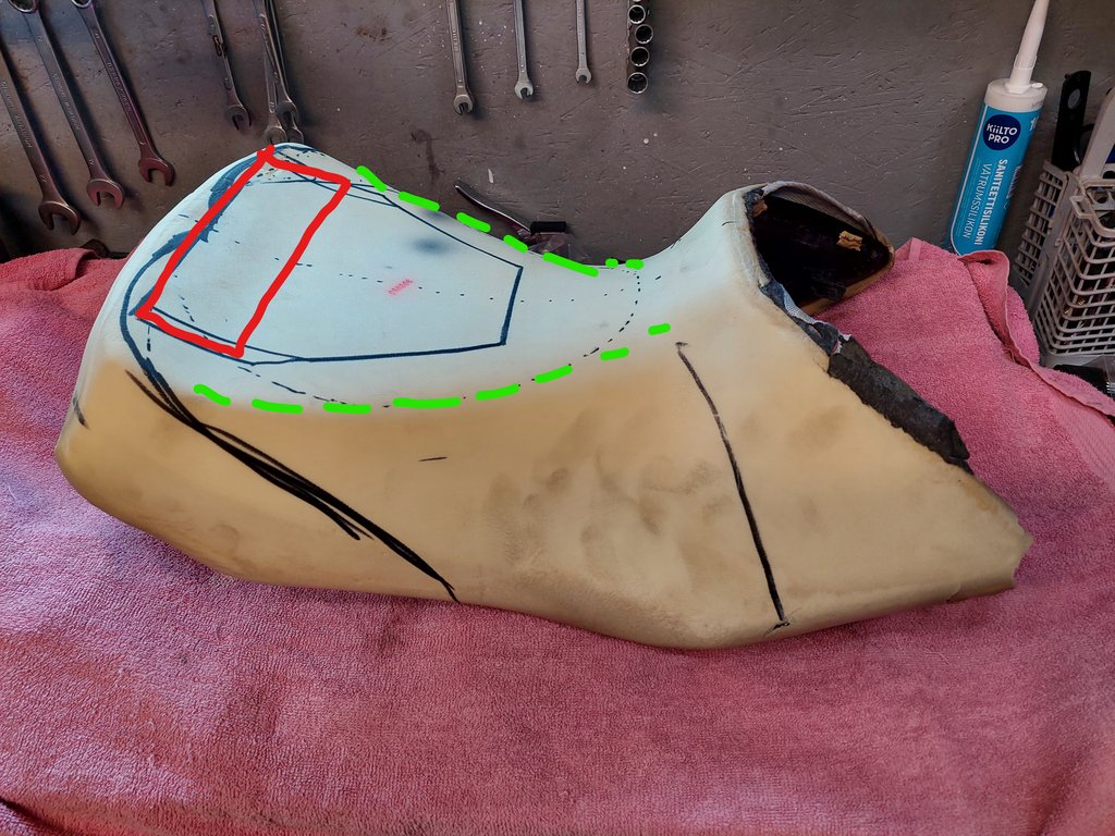

Tegin varusadulaga natuke katsetusi.
Esteks, jah sadula kuju on sellinne nõgus, et kipub libisema ettepoole pidevalt. Joonistasin reaalse pee kuju kuidas paiknemine sadulas on istumise puhul. Nagu näha siis sabakondiga istuks nagu nõlva peal (punane ala) mis hakkab tuikama peaaegu kohe. Kusjuures seal alal on sadula pehmendust ainult max 15....20mm ja seal all mingid konstruktsiooni nukid ...
Teiseks rohelisega punktiir on sellinne sadula murdumise nurk mis ka avaldab survet kintsu siseküljele
Vaatab käin mingi aeg sadulsepa juurest läbi ja uurin arvamust.
