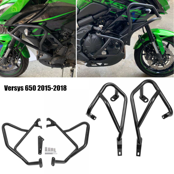

Olen siin valimas oma rattale (kawasaki versys 650, 2018) kukkumisraudasid.
Kui kellelgi on sama ratas siis mis rauad teil kasutuses ja kust pärit?
Disainid on nii erinevad ja algajana ei tuvasta kuskilt, kas see on ainult maitse asi välimuselt või kaitseb mõni disain paremini kui teine?
Välimuselt meeldisid näiteks ühed puig rauad, aga kuna hind on soodsam ja pole sellest tootjast midagi kuulnud, siis tekkis kahtlus kas tegu on asjaga millele raha kulutada. Kas kellelgi on kogemust selle tootja raudadega?
Kui on veel mingeid näpunäiteid, kuulan huviga.

Vali rauad ratta kasutuse järgi.
Tänan vastuse eest.
Kas te võiksite selle veidi rohkem lahti kirjutada. Hetkel on käsil alles lubade tegemine, aga juhendajaga sõitmise ajaks soovin rauad peale saada. Tulevikus on soov sõita nii maanteed kui ka teelt maha keerata ja metsaradu mööda telkimiskohti leida. Eesti müüjate lehtedelt ei leia sellist lisainfot, hea kui on selgelt kirjas millisele rattale rauad sobivad.
Re: Kaitserauad
Eelkõige tuleb Kawasaki Versysel metsas kaitsa ülemisi plaste. Kui leiad rauad, mis allpool ka mootorit kaitsevad siis on eriti äss. Versys selline ratas millega kruusast ja siledast metsateest kaugemale ei lähe. Tal on kõhu all täiesti kaistetu sumpa, mille kaitmiseks mõistlikud vahendid puuduvad. PUIG on igati ok tootja aga kui sul on valida, kas parem hind või rohkem kaitset siis vali rohkem kaitset - plastid on kallid. Kogemuse osas info leidmine on keeruline, pigem pead Googlet kasutama.
Kawasaki edasimüüja on Motodepoo, kui sa seal varuosa letis teema üles võtad ja räägid, mida sa soovid siis nad oskavad kindlasti aidata.
Konkteetsed rauad mida PUIG toodab on head asfaldil, kaitsevad küll mootorit, kui tsikkel lohisema läheb aga kui pehmemal ja ebatasasemal pinnasel külje maha toetad siis plastid saava dikka pihta.
Midagi sellist võiks täitsa sine olla.
Tsikkel: LadyInRed
Tänatud: 140 korda
Re: Kaitserauad
See on parajalt individuaalne ikkagi. Puigi kohta küsisid. Ma esimesele rattale vaatasin sama tootja omasid, aga mingil põhjusel võtsin Hepco & Becker-i. Aga nende raudadega ei oleks metsa läinud (kuigi telkimiskohti otsisin tõesti). Teisele rattale panin mingid poolakad, mis ei aitanud mitte kuhugi ja sellepärast ostsin OMi, millest ka minu viidatud teemas juttu on.

Motodepoo pakkus hetkel vaid üht mudelit, samas nad ei täpsustanud kas tellimisega saaks midagi muud ka.
Nende pakutud variant on selline

Ma panin kunagi oma vanemale, 2007 Versys 650'le SW-Motech rauad. Kokku 5 korda ratast külje peale toetades (kõik põhimõtteliselt jalakäija kiirusel) said kriimustusi ainult mainitud rauad. Ehk minul töötasid hästi. Eks suurema kiiruse pealt käna pannes on ikka oht, et painduvad läbi või ratta maandumise nurga tõttu ei ole kaitsetest tolku. Oleks-poleks värk veidi.
Vaatasin, et 2018 mudelile on SW-Motech rauad võrreldes vanema mudeli omadega täitsa teistsuguse disainiga https://motokaup.ee/ee/sw-motech-kaitse ... sys-650-15. Mulle selline minimalistlik meeldib, aga ega efektiivsusest enne ilmselt aimu saa, kui situatsioon käes.

Hepco & Becker- > https://www.hepco-becker.de/en/meinbike ... ab-bj-2015
Meilt saab tellida, kui midagi sobivat leiad.
