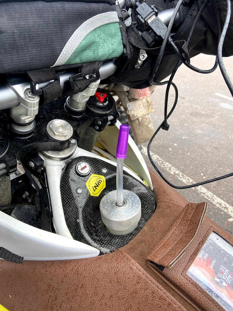

Õhtul tegime Sõrves sauna ning hommikul küsib Prets, et kas mul rattas ikka õli on? Kontrollisime, pole. Andis enda õli, sest oli äsja kontrollinud ja arvas, et on miinimum. Tegelikult oli ka tema Huskyl õli otsas, niiet tegime oma plaanid veidi ringi. Suundusime Sõrve tippu ja teel kohtasime veel kahte ratturit
Vahetasime Jyrxiga ka rattad vahelduseks. CRF300 on lõbus väike masin, aga sadul peaks minu jaoks kõrgem olema ja vedrustus tahaks suuremat upgrade saada, aga muidu väga lahe.
Kuressaares hakkasime otsima õli ja pühapäeval on see paras peavalu. Olerexist saime miskit, ning suundusime praami poole. Vahepeal olin piletite ostmise võimalusi uurinud ja selgus, et Tõll on rivist jälle väljas. Niisiis arutasime, et mida sõitma läheme, kas tagasi lääne poole või siis nn silda. Prets tahtis silda, Jyrx polnud sillal käinud ja niisiis võtsimegi suuna sillale. Seal samas lähedal on ka militaarobjekt, milleni viib üks väga ilus tee.
Sillani jõudes selgus, et Pretsi ratas kuumeneb üle ja tal pole jahutusvedelikku. Võtsime suuna Orissaarde ja ühtlasi viisime TETi läbi militaarmuuseumi hoovi. Soovitan soojalt seda külastada.

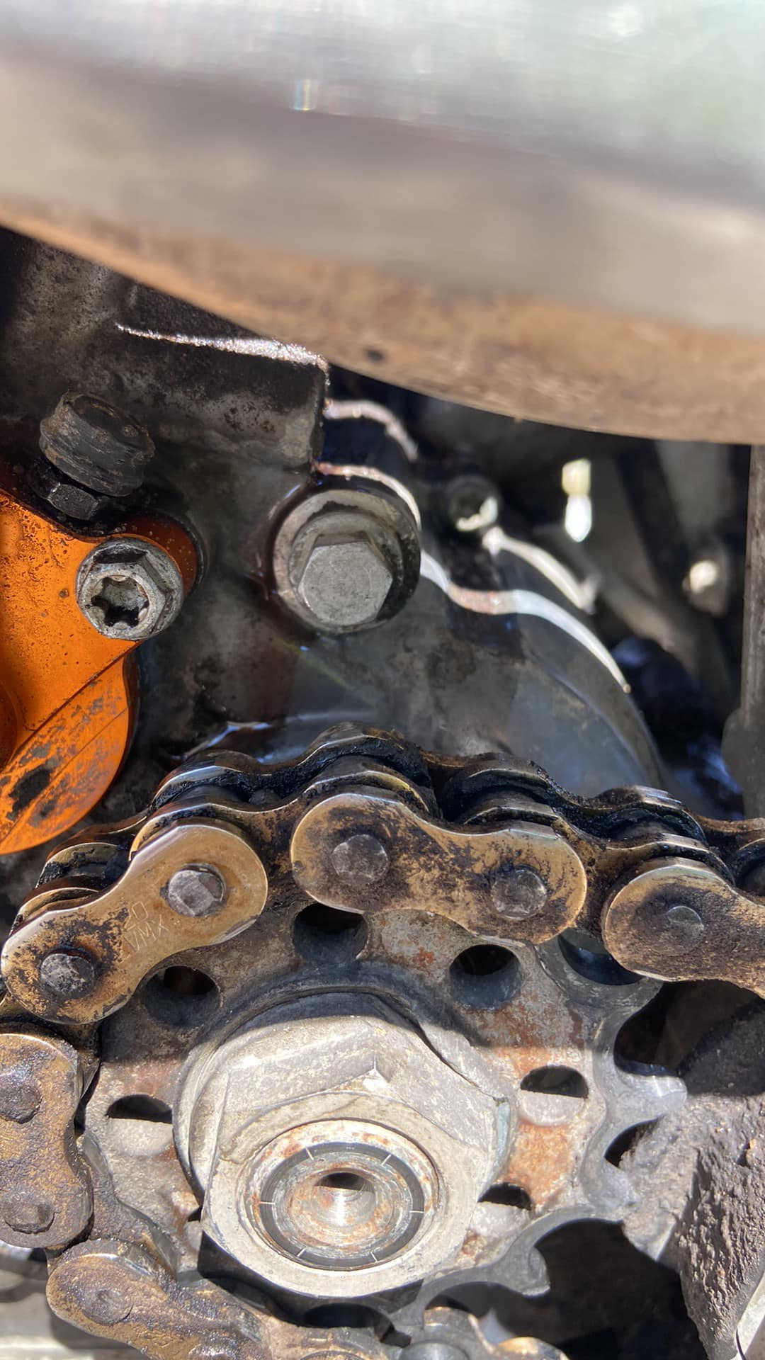

SÕitsin praamile, isegi ei ületanud kiirust ja sain otse peale. Parkisin ratta ära, hakkasin rihmasid otsima ja siis järsku märkasin, et õli otseselt voolab välja.
Ajasin Kuivastus maha, võtsin keti hammaka kaitse eest ja kõik oli õliläbu täis. Puhastasin, ei saanud midagi targemaks. Ajasin ratta uuesti praamile ja läksin Virtsu Alexelasse käru ootama. Ootamise ajal siis sai brakecleaneriga puhastatud ja tundus, et üks tore poldike laseb läbi.
@jyrx käis ja tõi mulle uue seibi, vahetaisme ära aga ikka jookseb. Kusjuures jooksma hakkab siis, kui sõita. Kui kohapeal töötab, siis ei ole midagi.
Vahemärkus: ratas suri sõidu ajal lihtsalt ootamatult välja ka ja starter nöögib aegajalt, ei suuda nagu tööle tõmmata.
Igatahes lähemal uurimisel tundub, et starteri O-Ring on läbi, sai uus tellitud, aga see pole veel saabunud, niiet ei tea, kas asi on ikka selles. Aga praegu tundub küll, et sealt ta tuleb.

Mul käis ratas 2 või 3 korda garantiis sarnase õlilekkega. Poisid väga pingutasid - vahetasid veohammaka simmekad ära jmt. Kuna alguses oli leke väga väga väike, siis ei suudetud õiget kohta üles leida. Hiljem kui leke juba suuremaks läks, siis ma ei viitsind enam Jälgimäele minna - kakkusin ise lahti.
Viga oligi starteri O-ringis.
Ma olin KTMis seda O-ringi ka lauda võtnud aga nad algselt ei uskunud sellesse. Üks näitaja oli see, et ajalugu ei näidanud, et ühtegi korda oleks keegi seda O-ringi eraldi tellinud...
Lahendus seisnes minu puhul selles, et ma panin sinna omajagu paksema O-ringi. Lisaks möksisin veel korralikult mootorisilikooni ka (lihtsalt igaks juhuks). Paksema O-ringiga starteri sisse saamiseks kasutasin kummihaamriga väikest mõjutamist.
Igaljuhul igasugune leke kadus hetkega ja umbes 10 000 km on ratas 100% kuiv olnud.
Sealtkandis tulevad lekked on väga kurikavalad. Esindus tegi endast kõik oleneva - selleks oligi vaja natuke aega, et näha ja leida, kust see leke ikka tuleb. Üks tunnustatud tehnik-tehnoloog soovitas mulle, et ta eemaldab mul raha eest kütusepaagi õhutuse söefiltri ära - et too tekitab ka mingeid lekkeid vmt... Hea, et ma haneks ei läinud, hiljem kodus jooniseid vaadates sain aru, et söefiltri ring ei ole mootoriga ühenduseski... Lõpuks olin enda peale vihane, et varem seda korda ei teinud - garantii vahet jooksin lihtsalt selle pärast, et kartsin, et garantii katkeb, kui ma ise seal midagi näpin...
Ühesõnaga O-ringi saad poest. Ma loodan, et sul on sama viga, sest remont on lihtne ja hind umbes 50 senti.
Edu!
EDIT: Vaatasin järgi - ma olen selle üles kirjutanud. Märkustes selline rida: "Starteri O-ring, kasutasin 24x3,5 (napilt mahtus)".

morse kirjutas: 19 Mai 2022, 17:08
Vaatame täna, ehk saab selle ning nädalavahetuseks uuesti rajale.

Re: Husqvarna 701 "Husky" Enduro (Rally), Honda CRF1000L - iSlanderADV
Edu!
Ja nii oligi! Freetimest sai reedel uue kätte ja täna sai vahetatud. 50km hiljem on kõik kuiv

iSlanderEST kirjutas: 21 Mai 2022, 18:36
Õli valasid ikka juurde? (togi)
Postitusi: 576
Tsikkel: LadyInRed
Tänatud: 140 korda
sepp kirjutas: 25 Mai 2022, 12:18
Korjasin teepealt kokku.
Ei tegelt ei olnud vaja juurde valada, õlitase jäi normi, isegi peale selle koguse kaotust.
