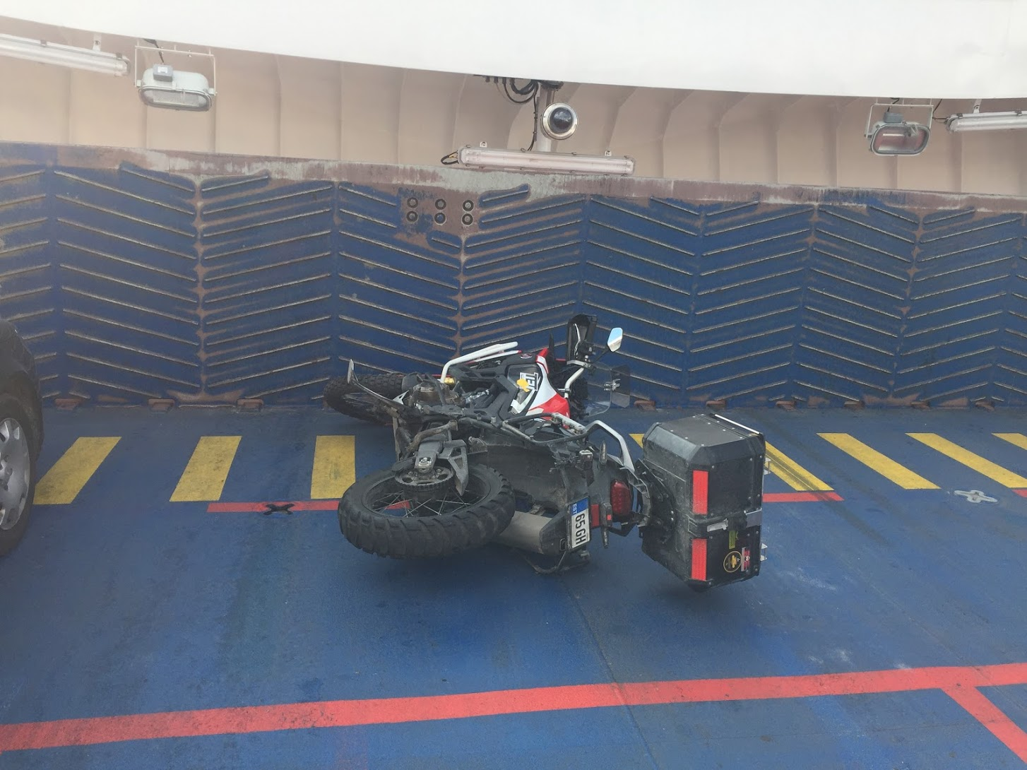

Suht kohe sai selgeks, et terveks ei jäänud. Otsustasime praamile otse sõita, Upitaja sebis meile auto, et Muhust Kuressaare EMOsse minna. 40km hiljem sai juba autoga liikuda, käsi vaikselt paistetas. EMOs pandi kips, sest labakäes üks luu ikkagi täitsa pooleks.
Peale seda tükk nuputamist, kuidas ratas koju saada. Hommikul tegin esimese proovisõidu kipsiga ja see oli talutav. Teised läksid TETile, ma võtsin suuna Sõrve, kus meid pidi ootama öömaja ja saun.
Pühapäeval sõitsin otse koju. Tanklas Kuressaares keeldus ratas edasi liikumast, küljejala sensor streikis. Ronisin siis ratta alla, samal ajal kipsiga ratast püsti hoides. Aga sain uuesti liikuma.
Kokku 500km katkise luuga, ei soovita. Kogu jutu kirjutasin just ühe käega

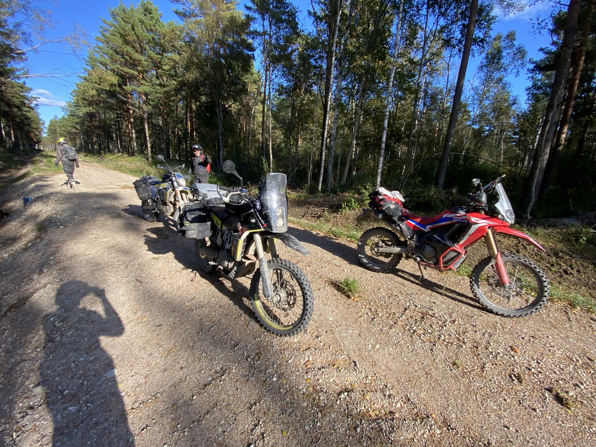

Vahetasime Jyrxiga ka rattad vahelduseks. CRF300 on lõbus väike masin, aga sadul peaks minu jaoks kõrgem olema ja vedrustus tahaks suuremat upgrade saada, aga muidu väga lahe.
Kuressaares hakkasime otsima õli ja pühapäeval on see paras peavalu. Olerexist saime miskit, ning suundusime praami poole. Vahepeal olin piletite ostmise võimalusi uurinud ja selgus, et Tõll on rivist jälle väljas. Niisiis arutasime, et mida sõitma läheme, kas tagasi lääne poole või siis nn silda. Prets tahtis silda, Jyrx polnud sillal käinud ja niisiis võtsimegi suuna sillale. Seal samas lähedal on ka militaarobjekt, milleni viib üks väga ilus tee.
Sillani jõudes selgus, et Pretsi ratas kuumeneb üle ja tal pole jahutusvedelikku. Võtsime suuna Orissaarde ja ühtlasi viisime TETi läbi militaarmuuseumi hoovi. Soovitan soojalt seda külastada.

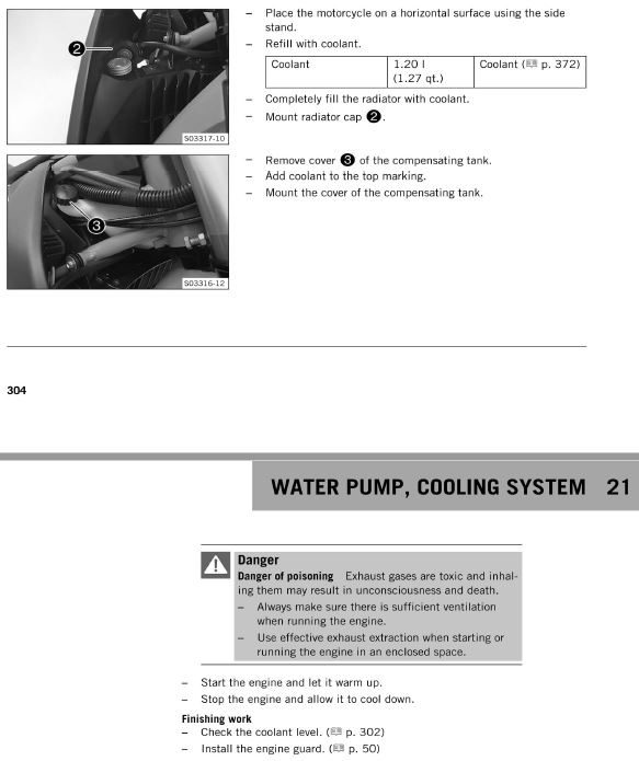

Lahe lugu. Mõtisklesin siin mahlade juurde valamise teemal.
Õlikulu on neil mootoritel pigem reegel. Samas ei saa ma üldse aru, miks mõni konkreetne mootor üldse õli ei võta. Sõitsime sõbraga Balkanil pika reisi koos maha ja tema 2009 690, millel omajagu kilomeetreid peal, ei võtnud üldse õli. Minu 2019 690 vajas korra paarisaja grammi peale valamist. Mul oli poolene coca pudel õliga kaasas
Mul on alguses peale olnud õlikulu suurusjärgus 100g/1000km või nats rohkem (oleneb palju peale keerad).
Tosool kadus ka minu rattal vahepeal ära. Radikas oli kahel põhjusel viga saanud: A suur kivi hõõrus radikasse augu ja B alumiste kronšade juurest immitses. Tõenäoliselt kusagil külili kukkumisega oli radika klamber viga saanud. Uus radikas peab hästi + ma paigaldasin mingid imelikud R&G kukkumispunnid (kuna ei taha, et radikas jälle jooksma hakkaks). Siiani on punnidest kasu olnud küll...
Teemaalgataja ilmselt teab aga tosooli puhul ei ole mõtet jälgida ainult paisupaagi taset. Kuna paisupaak on peale radika korki ja juhul kui radikas on väike leke, ei imeta korgist enam lisavedelikku peale. Seega tuleb aegajalt ikka radika kork maha keerata ja sisse vaadata. Normaalne on see, et radikas on täiesti täis.

[mention]Prets[/mention]
See tosoolilugu viitab pigem sellele, et radikas on korras, kuna vastasel juhul ta ei imeks paisupaaki tühjaks. Võibolla jäi toslat vahetades nii palju õhku sisse, et sõiduga imes paisupaagist juurde?
Kokku läheb 1.2L
