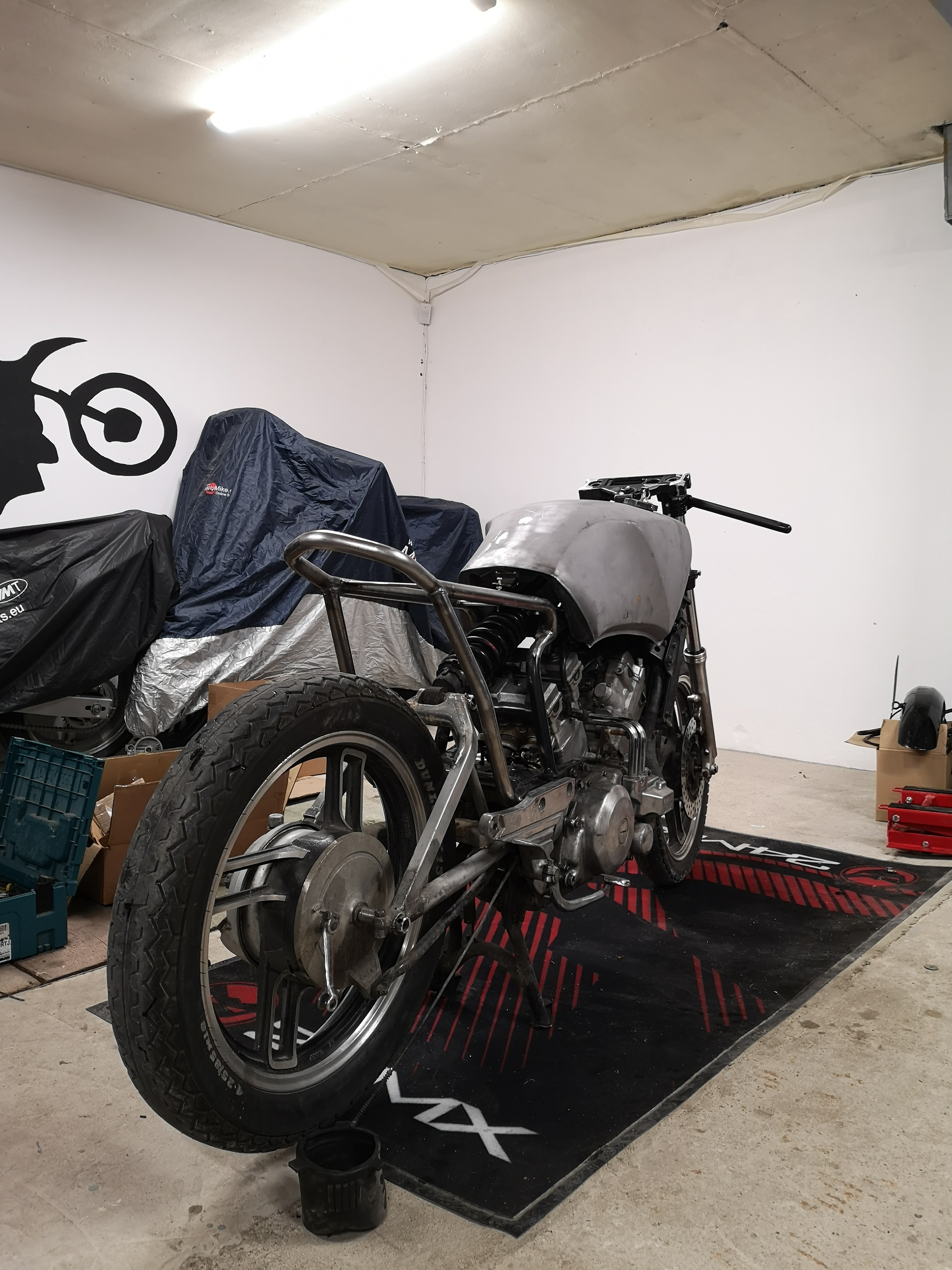

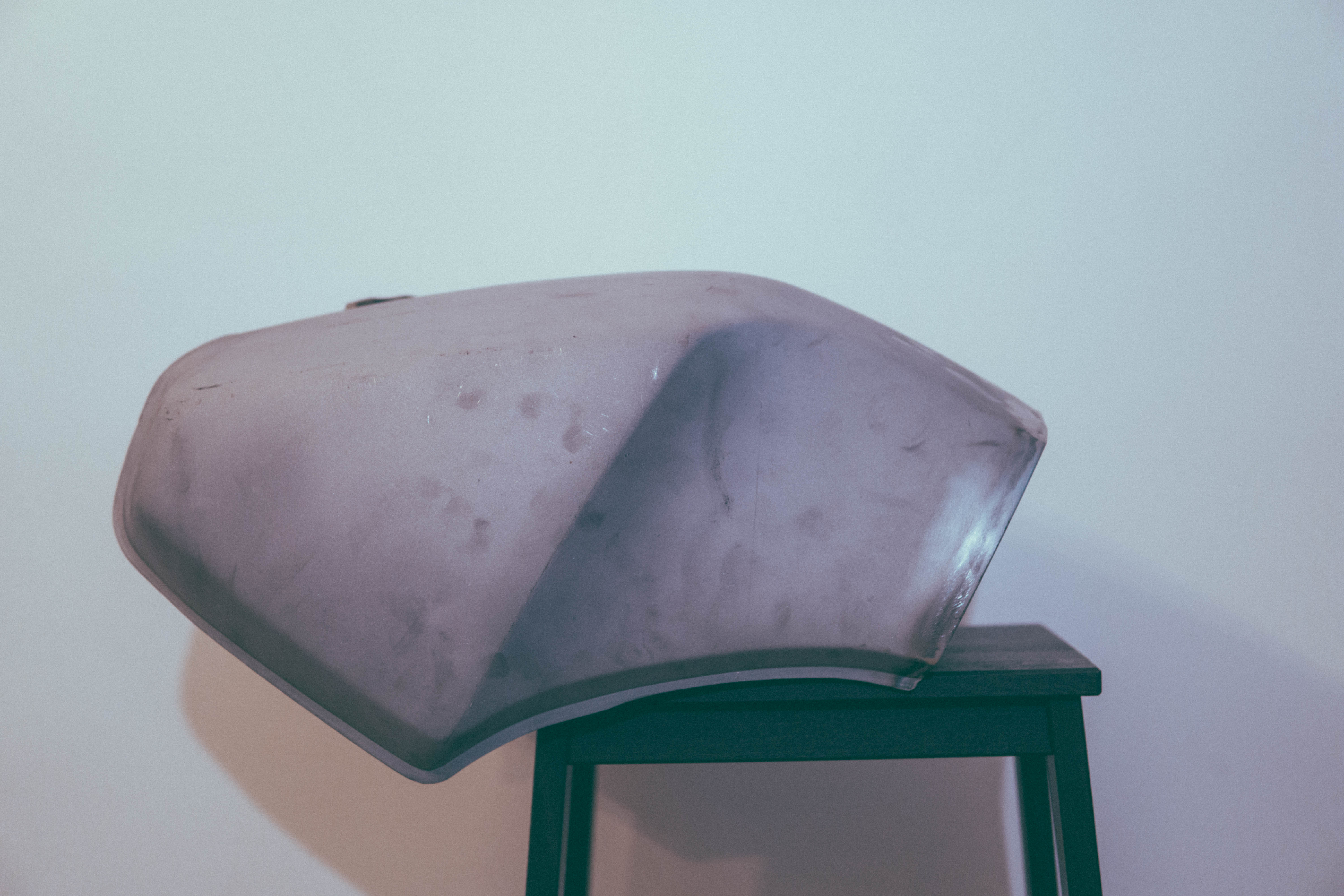

Esimese asjana oli vaja midagi ette võtta selle suure-suure kütusepaagiga. Visandades erinevaid lahendusi ja peas mõtteid keerutades sai selgeks, et tegemist on natuke pikkuse poolest liiga pika paagiga. Lahendus siinkohal päris sirgjooneline - võtame lihtsalt otsa maha.
Keevitustöödega on abiks olnud Tauno Mägi Cedo-nimelisest firmast. Väga kvaliteetne töö, tegemist ka tsiklimehega. Tasub kindlasti kõne peale tõmmata, kellel midagi vaja teha.
Viimati muutis kaelkirjak, 18 Mär 2021, 09:37, muudetud 3 korda kokku.

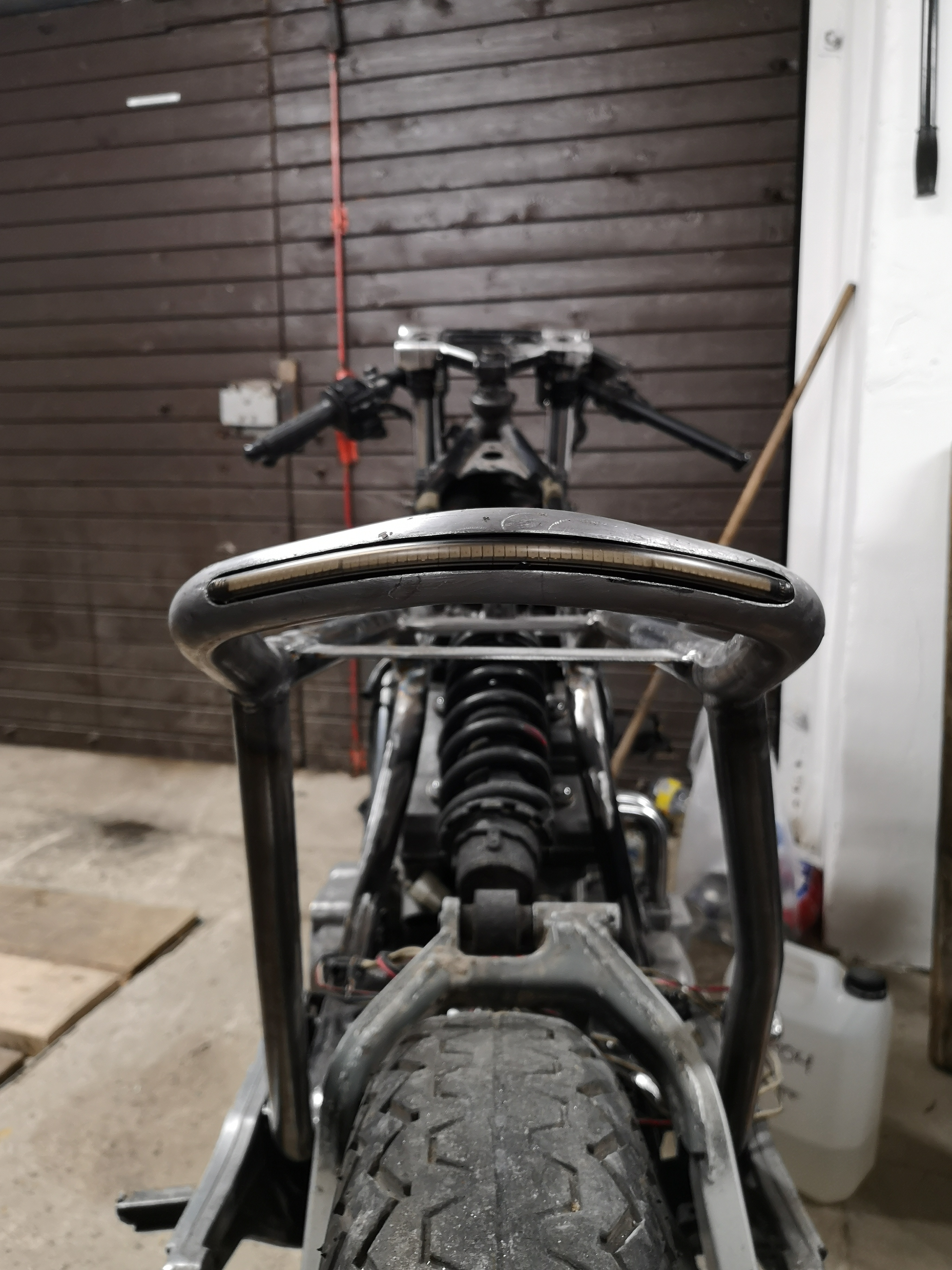

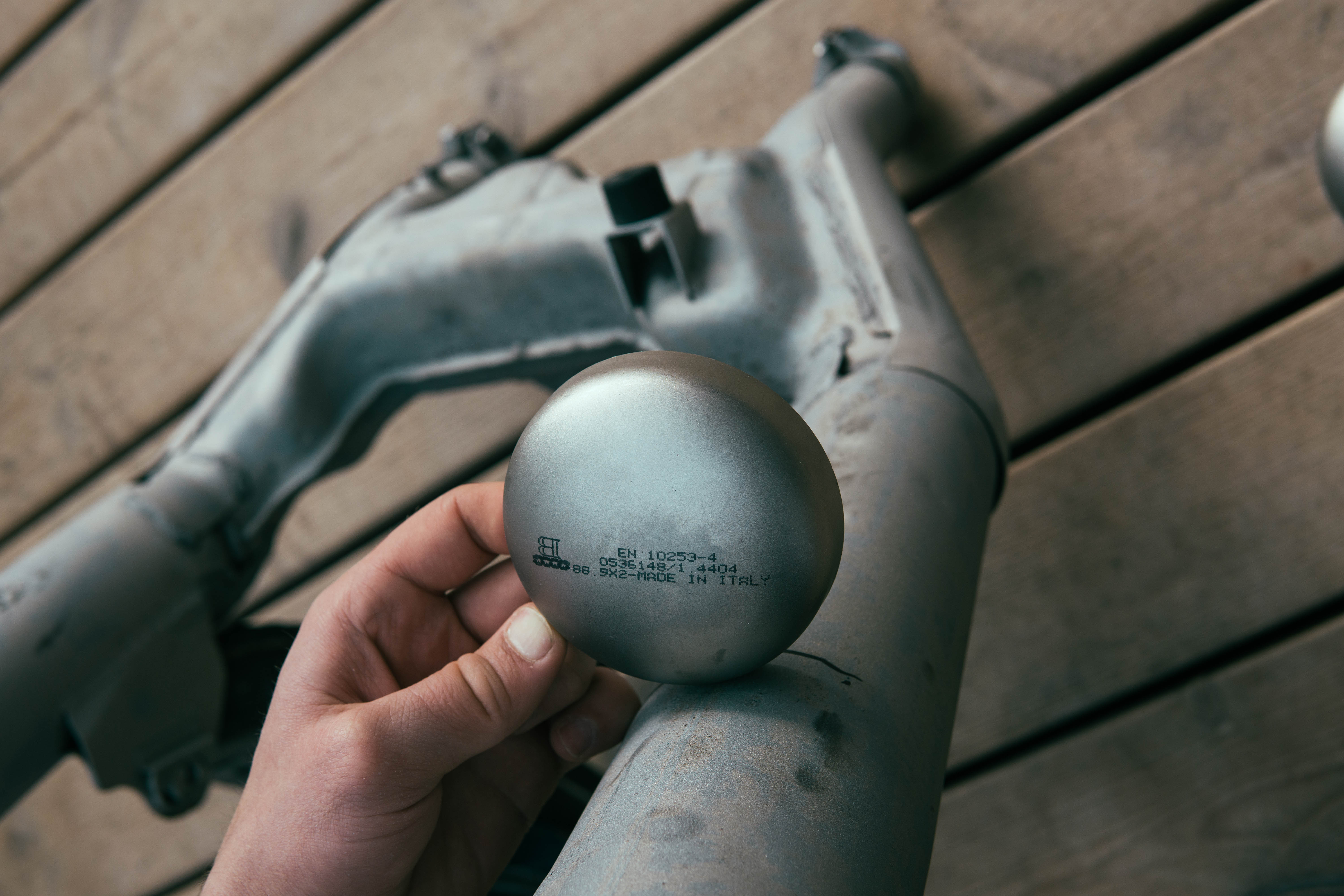

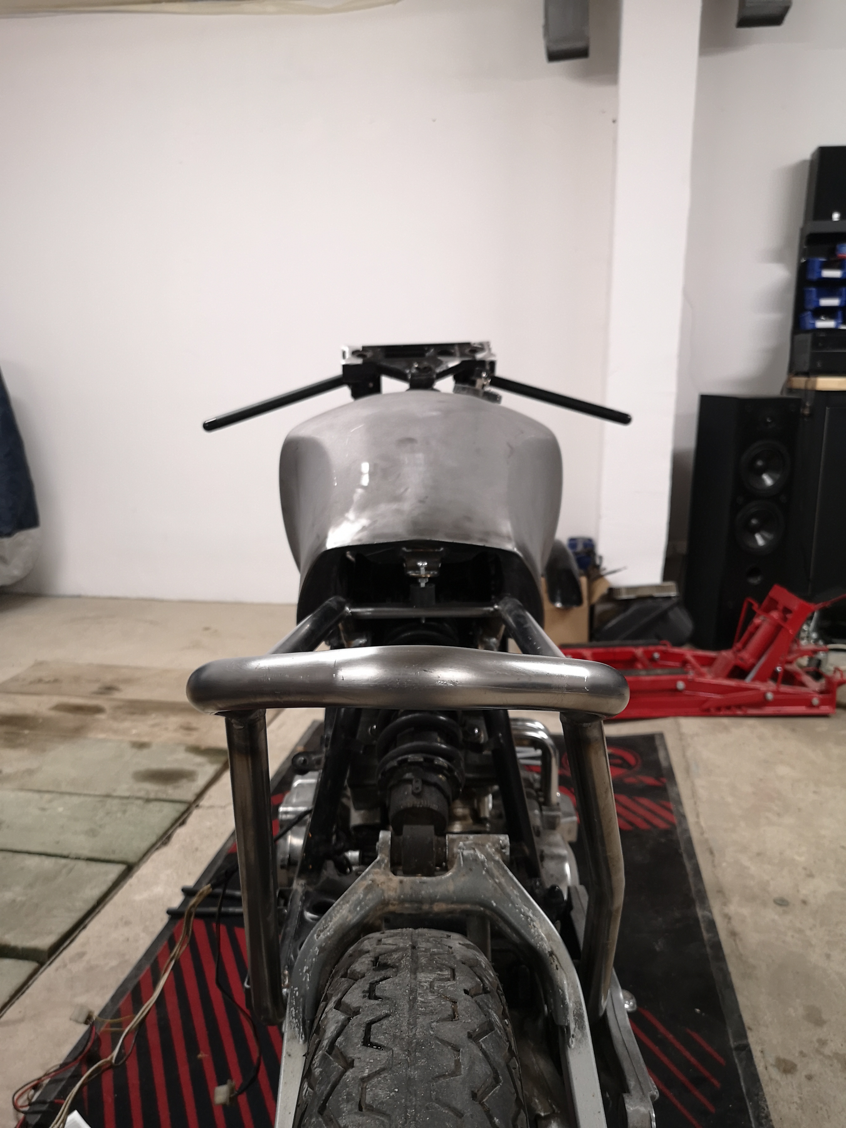

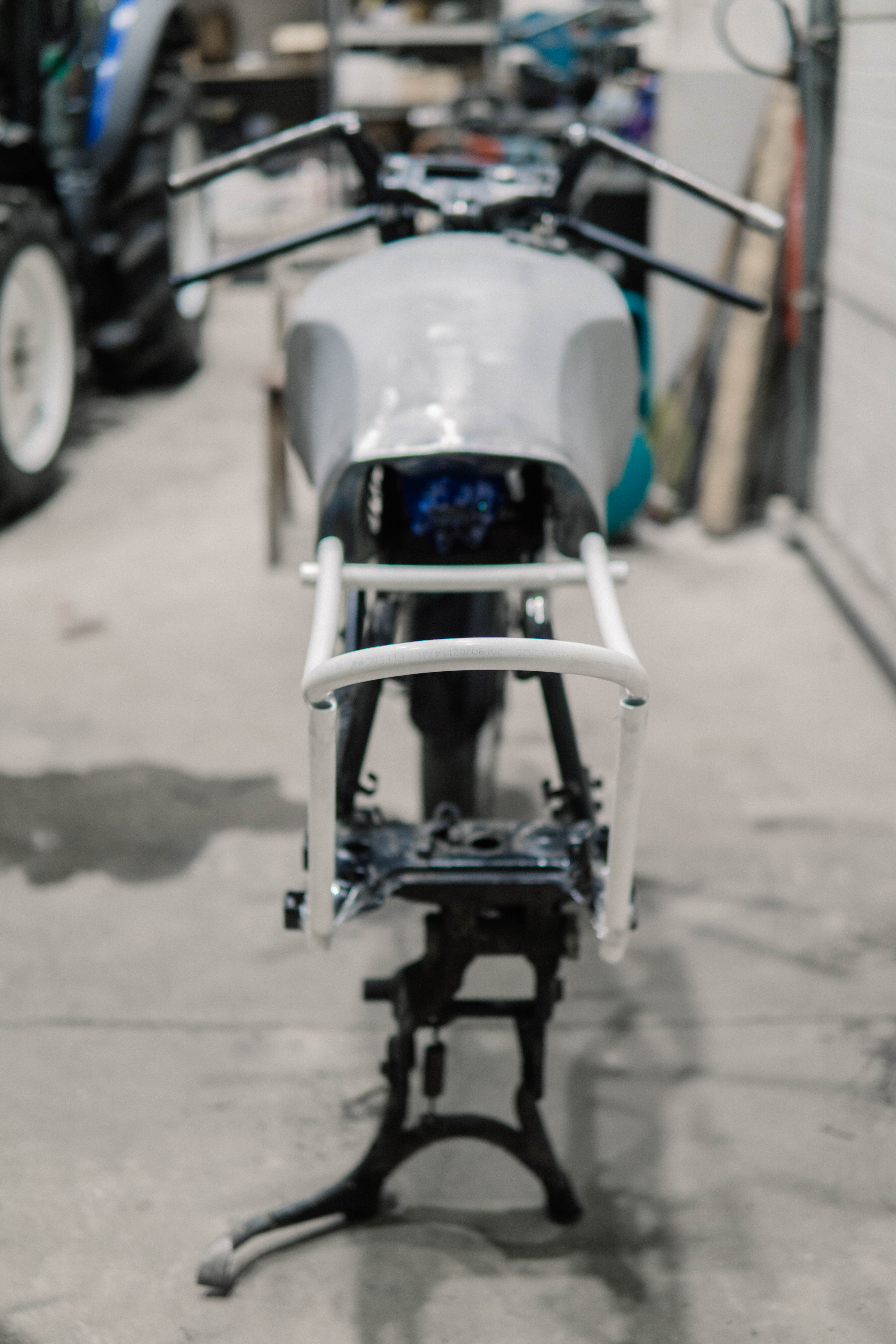

Järgmisena sai ette võetud tagumine raamiosa. Esmalt painutasin sobivat kuju välja alupex-materjalist, et missugune ta umbes olla võiks.
Siis sai asutud päris asja kallale.

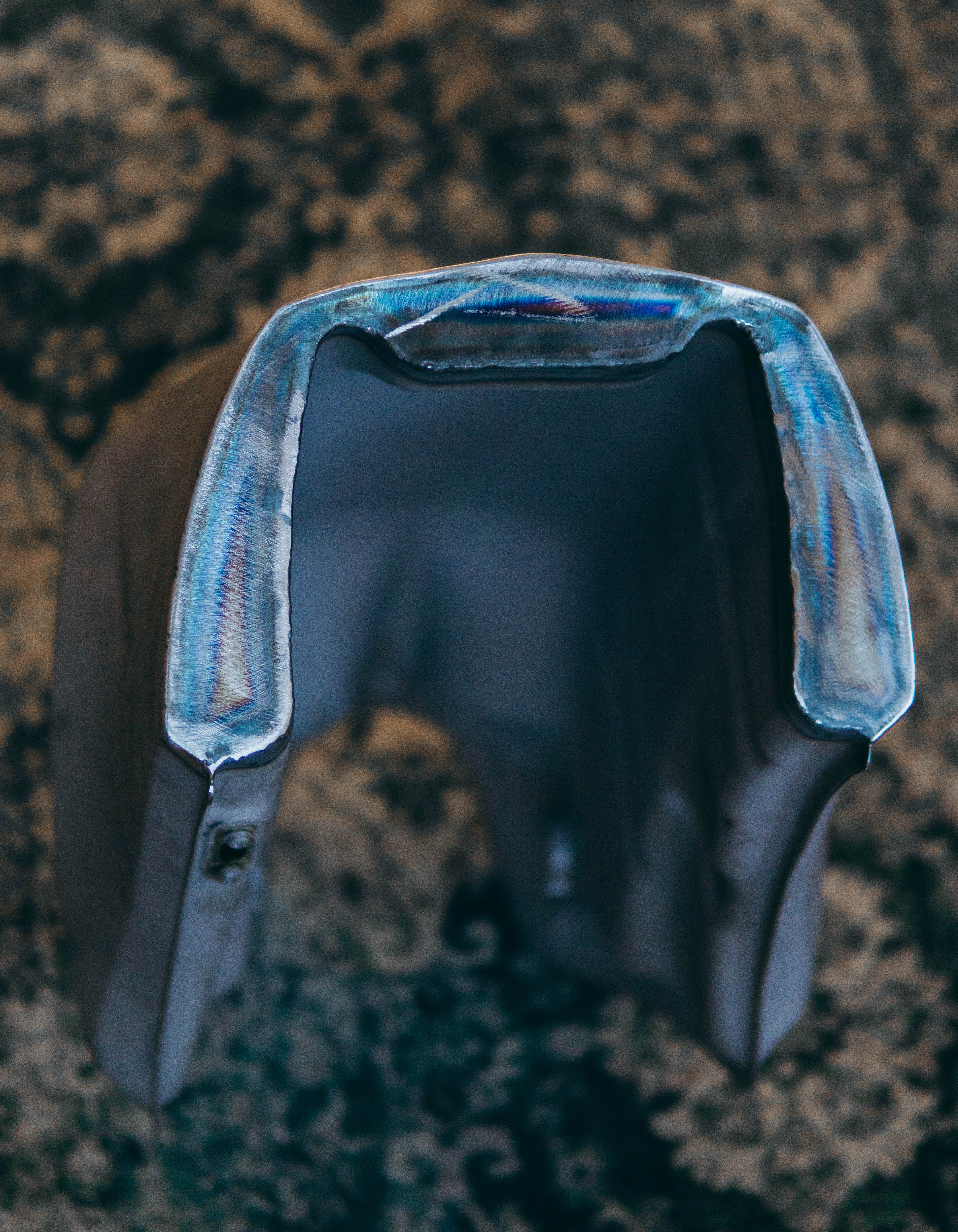

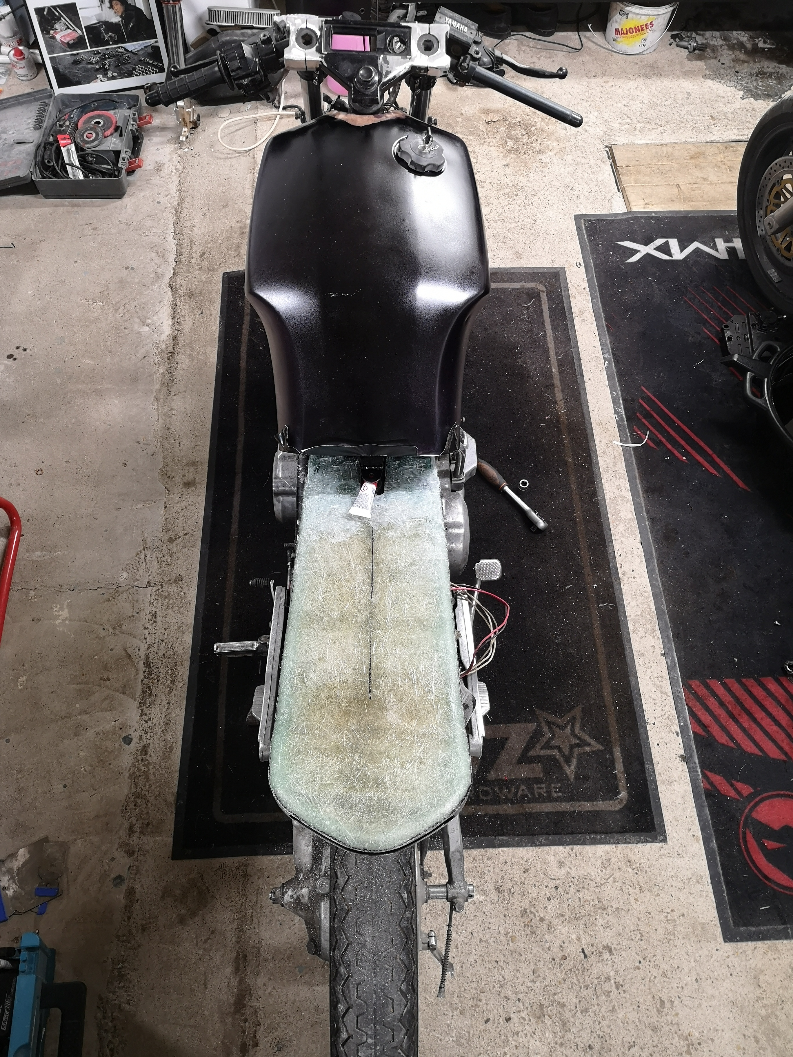

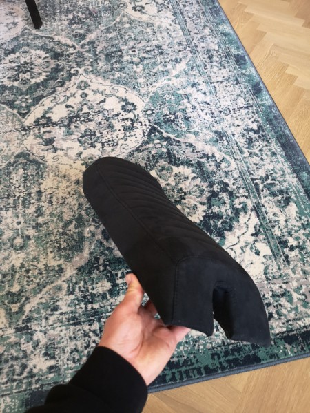

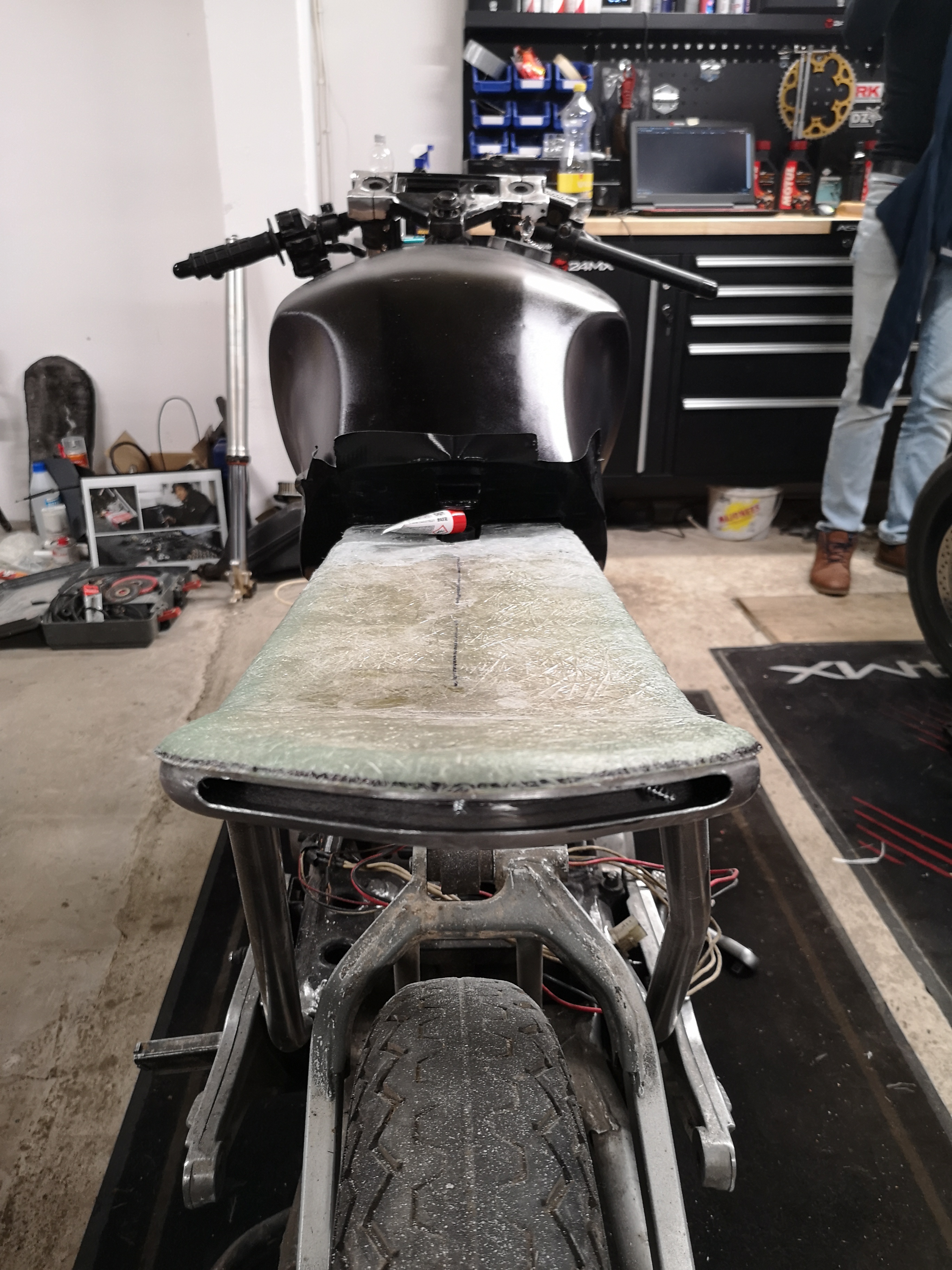

Vahepeal sai siis klaasriidest valmistatud istmealus. Päris lõpuni valmis ta hetkel pole, aga mõned pildid sellest ka :mrgreen:
Paar millimeetrit on vaja veel ääri maha lõigata, et nii palju istme alla jäävat toru ei kataks. Eriti nähtav on see tagatule juures, et natuke tahab lõikust... eriti, kui veel nahk istmealuse äärest üle väänata, see annab ka ilmselt paar mm tagasi.

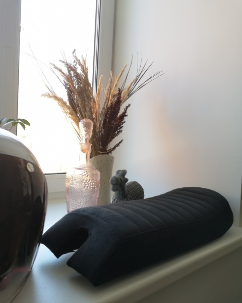

Siin istmekuju vormimise alge:

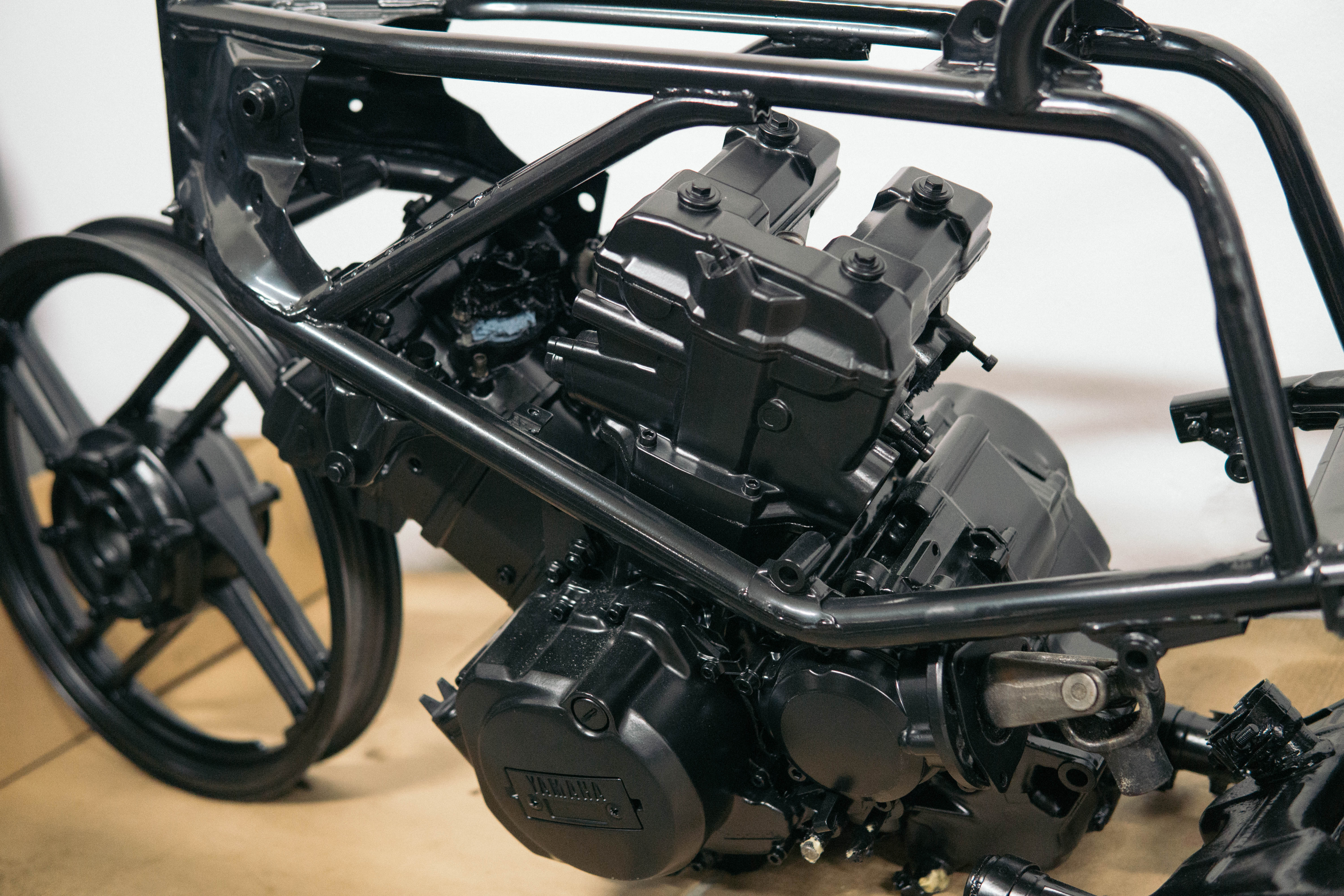

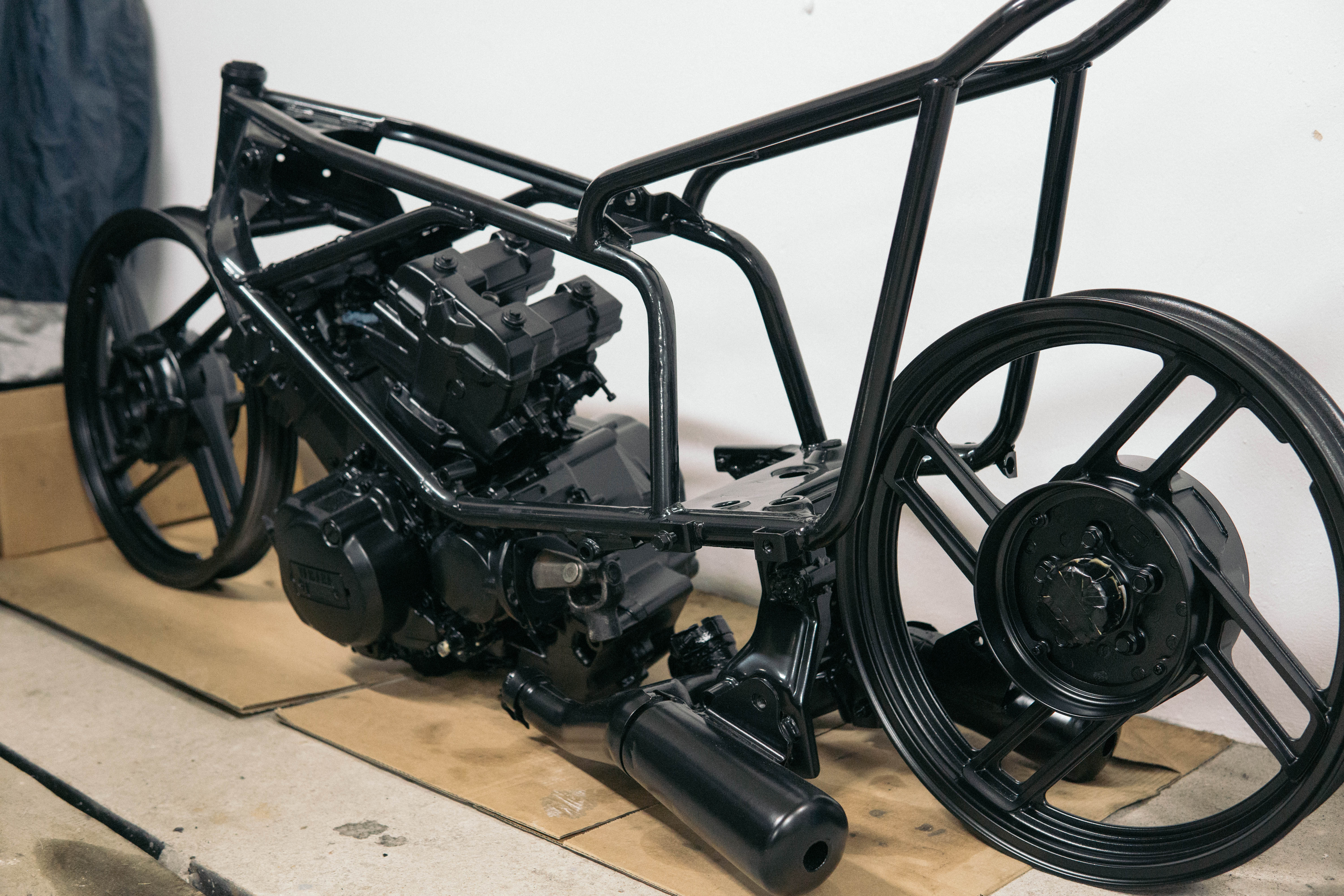

Siin asjad värskelt pulbervärvist saabunud.

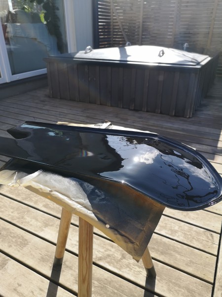

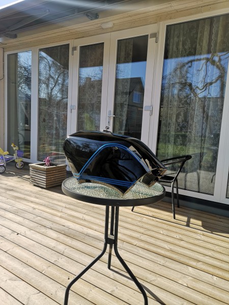

Hetkel siis paak ka seest puhtaks saanud ja värv + lakk peal olemas.
Et natukene visuaalset caferaceri joont tekitada, siis tagaraamiga samale joonele (justkui tagaraami pikenduseks paagile) tahan teha mattmusta joont.
Ja sinna paagile ülespoole ka üks mattmust joon, mis jookseks sisse umbestäpselt istmeõmblusesse, et tekiks selline visuaalne tervik.
Mõtln seda, et need sinised jooned saavad olema siis mattmustad ja peaksid sinna istmeõmblusesse sisse jooksma:
Paak eest lai, tagant iste kitsas, pärast pealtvaates kogu asi nagu üks suur dong :lol:

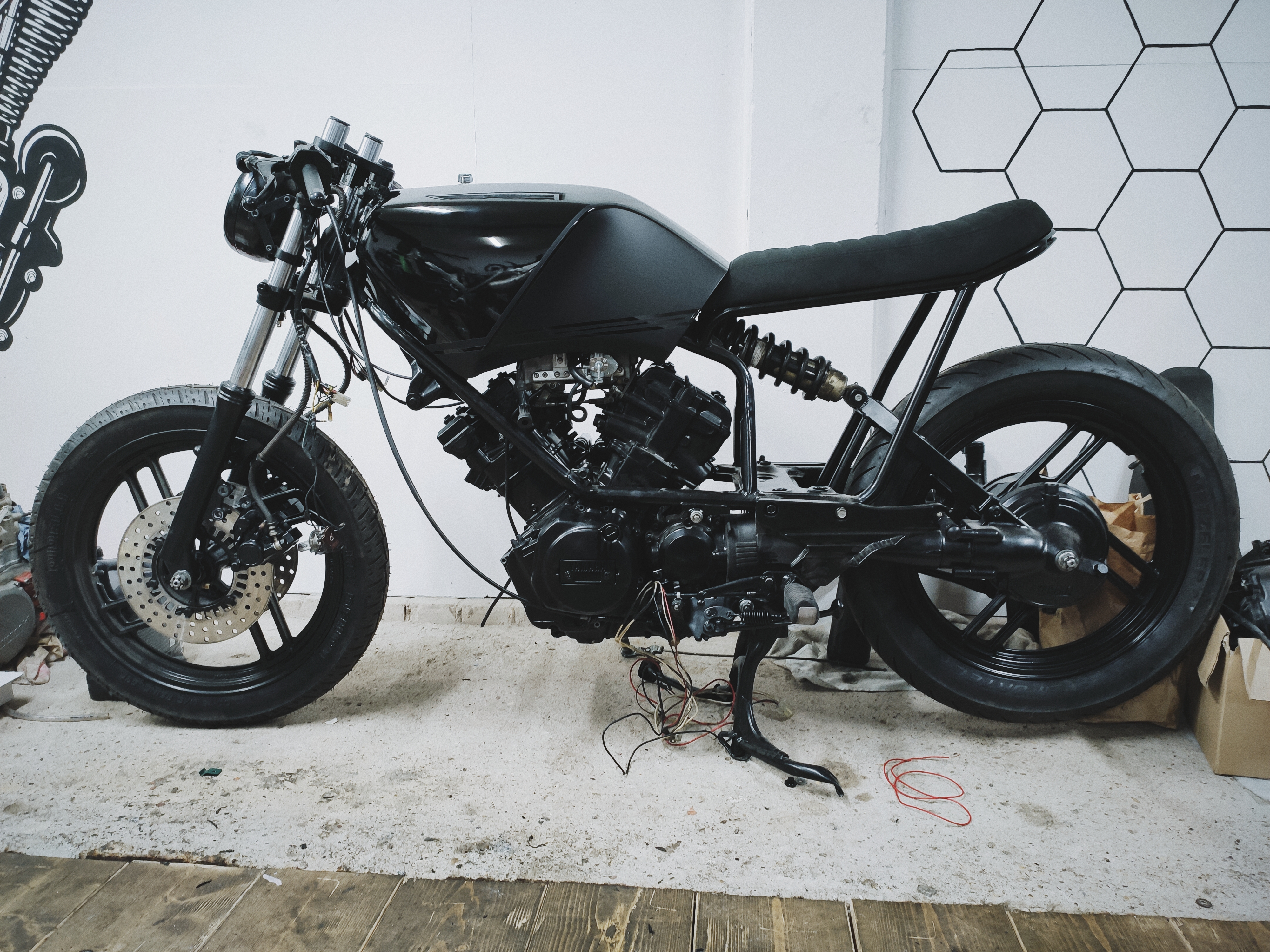

Natuke on asi taas edasi liikunud. Elekter on see, mis vajab nüüd tegemist.
Hetkel ise olukorraga päris rahul, aga päris palju on veel teha ka. :lol:
