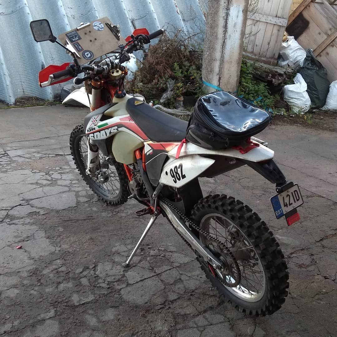

Kuna viimast korda ülevaatust tehes hakati norima numbrimärgi kalde/nurga koha pealt otsustasin natukene nokitseda ja oma rattal siis seda nurka natukene muuta. Imelik on see, et olen näinud uusi rattaid, mille nurk on sarnane ja lastakse ilusti ÜV läbi. Kuna päevakorras on ka ratta müük, aga ei tea millal see juhtub siis hea kui kevadel saaks ka ülevaatuse peale.
On olemas ägedaid mitmesaja euroseid uusi sabasi, aga esiteks ei tahaks nii palju investeerida ja teiseks on need ka üsna kobakad. Miks siis mitte proovida ise natuke pea tööle panna ja nikerdada kuniks väljas kõrged hanged :) Lisaks läheb ka väike numbritule LED, mille koha pealt hakati ka köhima.
Sai siis olemasolevasse sabasse lõigatud sooned siise, painutatud sobiva nurga alla ja tehtud plastiku sulatamist/jootmist, aga asi tahaks natukene kõvemat lahendust. Hetkel tundub, et kui kuskile pihta minna murduvad need sulatused lahti. Kuna siin palju nupukaid isendeid koos siis äkki oskab keegi mingi hea mõtte anda, mida proovida. Peast on läbi jooksnud murdekoha soojendamine, et plastik ei tahaks enam oma originaalasendisse tagasi minna. Mingi EPO variant äkki, sulatada traadid sisse või ehitada mingi alusraam/metalli nurgad, kuigi neid ei ole väga kuskile kinnitatda.
Pildid loovad selgust:
Esialgne variant, kahjuks paremat pilti kohe ei leidnud.
Tänan tähelepanu eest (w)

Kui tehaselahendus ei sobi ja ülevaatuspunkti onud on - 20 prillidega, et seaduses nõutud kauguselt märki ei näe, siis on mõistlik "probleem" lahendada ülevaatuspunkti vahetusega. Kui aga local-füüreritele on kange soov meeldida mingil imelikul põhjusel, siis alumiiniumlehest ise tehes painutab sellise aluse nagu soovib. Siiski esmane lahendus - kui ei sobi neile, siis pöördugu ktm vabrikusse.
Re: KTM saba ümberehitus
See originaalne plastist kopsik maksab esinduses 20€ (78108016050) ja numbrituli 12€ (75014047100), igasugune aretamine pointless :) Kui ülevaatus käes, siis paned jälle ilusti tagasi riiulisse järgmist aastat ootama.
Obv ma jõudsin endale ka sarnase numbrikanduri alumiiniumist välja viilida ja kokku keevitada, enne kui neist hindadest teada sain :wack: Anoh vähemalt võtab riiulil vähem ruumi kui KTMi toode.

kuumapuhur ja pehmeks, seesama rihm hoiab paigas kunimaha jahtub ja ongi kõik.
kuigi jah, mina läheks ja saadaks need ülevaatuse torud otsejoones tumedasse kohta ning nõuaks näha konkreetset kirja pandud kirjeldust seadusest estiteks, et kus siis täpne nurk kirjas on ja kui palju see on. ning teiseks, kui see tõesti kuskil kirjas ja "mõõt" justkui täis ei tule siis ma tuletaks neile meelde, et see nurk peab õige olema ikka ja ainult siis kui mehike otsas ka istub ning rattaga ringi liikleb. juhuks kui ise oled selle jaoks siiski miski ime läbi liiga kerge siis võta oma kõige raskem sõber ülevaatusele kaasa ja istub peale. las mõõdavad siis nurga ära ja näis, kas on ikka midagi ägiseda :D
ühesõnaga, reaalselt on see järjekordne täielik pseudoprobleem ja kellegi jabur väljamõeldis.
MUIDE! kui hakkad seda plastikut seal kõvasti väänama siis arvesta ka täiesti reaalse võimalusega, et sõitma minnes võib asi kehvasti lõppeda. ma pnin kunagi oma ktm krossikale mingi sellise "saba" külge, samuti selle jaoks, et saaks natuke aega numbrit ja tagatuld kanda. tundus, et clearance on täitsa piisav aga reaalselt tõmbas mingil hetkel selle asja rehvi raha ja minema sealt, ainult jupid olid järel :D

Ei ole nii, nurka mõõdetakse tühja sõidukiga. Kui ei usu, loe ise direktiivist.
Üldiselt, nagu eeldada võikski, siis see KTM-i lumelabidas on suhtkoht sellisel moel tehtud, et nõuded oleks täpselt täidetud, aga samas mitte ülemäära :) Nagu kogu see ülejäänud "ARKi pakett" neil on, mis enamasti riiulil tolmu kogub ja ülevaatuste ajal küljes käib.

Mis te jaurate. Muidugi on selle kohta reeglid olemas :D
Ma ei viitsinud praegu kontrollida, kas ma loen viimast ja kehtivat varianti, kuid ma usun, et direktiivi sisu antud teemal on ajakohane (jutt kehtib siis L-kat kohta ehk tsiklile):
3.1. Tagumine registreerimismärk:
3.1.1. peab asetsema täisnurga all sõiduki keskpikitasandi suhtes;
3.1.2. võib tühja sõiduki korral asetseda vertikaalsuunas kaldu kuni 30o, kui registreerimismärgi kinnituspind on kallutatud ülespoole;
3.1.3. võib tühja sõiduki korral asetseda vertikaalsuunas kaldu kuni 15o, kui registreerimismärgi kinnituspind on kallutatud allapoole.
Lingil on joonis ka olemas:
https://eur-lex.europa.eu/legal-content ... 32009L0062
NB! Ma sain esimesel aastal oma KTMi sabast kraaviületusel lahti ja nüüd mul ka number nii nagu teistel (loetamatu). Kui kunagi TÜVile lähen, siis ehk ostan uue saba...
