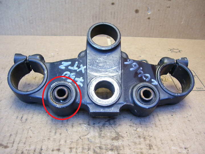

jõulueelsel garaazireziimil tuvastasin Yamaha XTZ750 lenksu hoidja puksi väsimise/kulumise.
Puksid (kui vahetada siis vast mõlemad juba) ise võiks olla justkui tellitavad (Karuga ka juba konsulteerisin) tagavaraosana https://www.partzilla.com/product/yamah ... 3434-00-00,
AGA enne uuriks tausta ON KEEGI TEGELENUD (kasvõi mõnel muul isendil) nende vahetamisega?
väljasaamine ei ole vast õige jõu avaldamise võimatu, uute asemele saamine võib keerulisem olla
visuaalis tundub vägagi autodel kasutusel oleva puksi sarnane -- ja äkki leidub sarnase mõõduga alternatiivi Yamu hinnalisele varuosale
või on targem asuda otsima komplektset Yamaha XTZ750 ülemist prilli koos töökorras puksidega? -- on äkki kellegil pakkuda?

See pole nüüd mingi kirves hind, et tont-teab mis mehaanilise seadme analoogi ehku peale otsida...
Kui puks olemas, viska see kuni tööisu tekkimiseni sügavkülma, seal õigel ajal väljavõttes kukub ta ise oma kohale.

kahjuks viidatud vauosa link on suva leid netist, pisku 11$-ga kahjuks puksi eestisse ei saa ;-(

OEM koodiga päring nt Streeti või Yamukeskusesse....
Euroopa cmnsnlm annab jah 31€ tükk
Kui mõõdud annad siis ehk kellegil koidab, mis masinal sarnasat kohanud.
