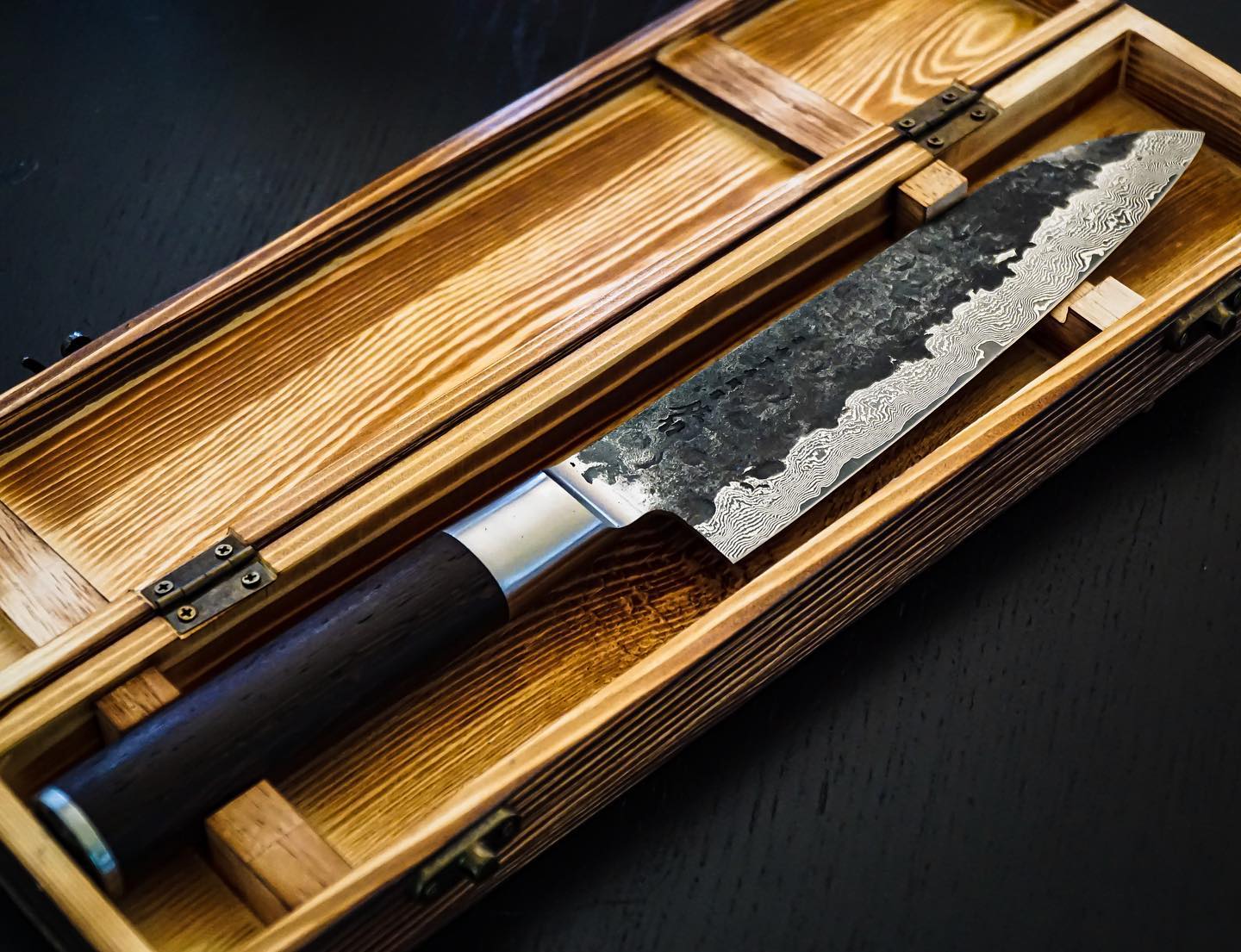

Siin kunagi oli teema nugade teritamisest,aga see teema minu praeguse mõttega otseselt ei haakunud.
Mulle meeldib vahel köögis natuke paremaid asju teha ja ekperimenteerida mingite heade roogadega ning üsna tihti oli probleem see, et liha-kala köögiviljade lõikamine oli keeruline, sest polnud õiget lõikeriista. Olen omale mõned head jaapani noad ostnud ja ka vesiluisu nende teritamiseks. Julgen soovitada sellist kohta https://www.hocho-knife.com/ Seal on müügil muljetavaldav kogus erinevate jaapani tipptootjate nugasid. Vaatsin ka neid meil müüdavaid ja alist ning ebayst saadavaid, kuid ei ole sealt midagi ostnud.
Viimane tellimus 26.11.20 ja kaup täna FedEx tollis ning kui jõuavad, toovad täna ära ka. Tollis sellepärast, et saadetakse jaapanist ja peab EMTA lehel käibeka maksma.
Mul on endal paar nuga Global YOSHIKIN ja Iseya Damascus valikust. Seal lehel ka väga head õpetlikud videod kuidas nuga teritada ja kuidas üldse noaga lõigata.
Vaatsin neid alis müüdavaid ja meil Tallinn Cuttery pakutavaid, kuid kui müüakse jaapani kokanuga, mis hiinas tehtud, siis tekib väike tõrge. Hiinast saab ka kindlasti häid nugasid, aga need ei ole ka seal odavad ning võimalus tüssu saada on suur.
Minul hakkas asi pihta sellest, et üks sõber soomest kinkis mulle kunagi Global YOSHIKIN juustunoa ja see oli lihtsalt nii hea, et tekkis soov veel midagi sellist soetada. Siis tellisin endale Global Santoku ja nüüd tuleb veel Petty ehk väike kokanuga. Eestis neid üldse ei müüda, lähim koht ongi soome. Sealt jaapani saidilt saab samas odavamalt kui soomest.

Üks asi miks ma jaapani nuge eelistan on see,et nende teritus on 10-15 kraadi ja sellisega on palju mugavan lõigata kui paljude euroopa laiatarbe kvaliteet nugadega. Mulle ei meeldi need järsu nn tömbi teraga noad. Muideks mul isal ja vanaisal olnud sepa tehtud noad on ka 10-15 kraadise teritusega ja nendega saab täpselt ja puhtalt lõigata.

10 kraadi on ikka väga õhuke serv. Ausalt 10 kraadist polegi näinud ega näppinud. 15 kraadist nurka kasutatakse peamiselt fileerimiseks, kus nuga puutub vaid liha, vastu lõikelauda või luud lõigates seda teravust pikalt ei ole. Tavalise kokanoa tarvis on 17-25 kraadi väga hea.
Et selge oleks, siis need kraadid, millest räägime on ühe külje peale, kogu tera V nurk on korda 2.

Kleepuvaid asju (juust vms) on väikse teritusnurgaga noaga halvem lõigata kui suurema nurgaga.
Suur nurk lükkab lõigatava viilu terast kohe eemale ja see ei jää seetõttu tera külge. Väikse nurga tõttu sõidab nuga juustu ja jääb sinna kinni.
Fileerimisnuga jälle on hea väikse nurgaga. Enamasti arvatakse, et fileerimisnuga peab olema võimalikult väikse nurgaga ja võimalikult terav. Seal on ka oma optimaalne teravus. Liiga terav hakkab liiga kergelt luusse lõikama ja ei libise enam üle luu ja ei ole hea. Paremad fileerimisnoad on otsast teise nurga ja teravusega kui tera põhi osa. Ots on teravam ja sellega on see tõttu igasugu lõpuseid lahti lõigaja ja ka kõhualuse lahti lõikamine on üli hea
Seega kõik oleneb, mida lõigata. Seetõttu ongi erinevad noad ja teritusnurgad.
