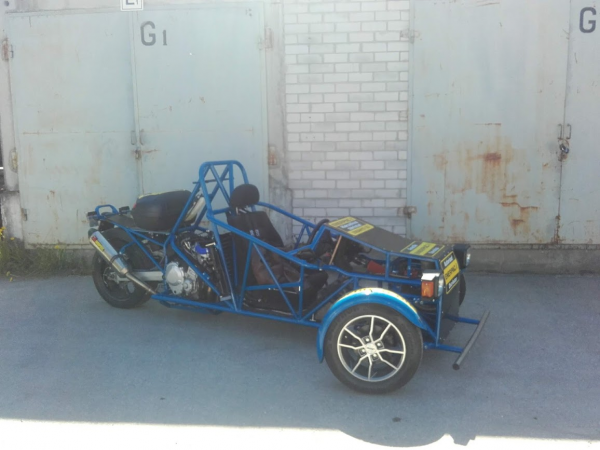

Tere!
Alates 02.09.2020 võib meie teedel, eelkõige esialgu Tallinnas, näha legaalselt liikvel ühte uut isevalmistatud sõidukit. Sõbrad-tuttavad on läbi FB juba ehituse ja nüanssidega kursis. Teemat polegi seepärast enne siia teinud, et "pole enne mõtet kaagutada kui muna munetud".
Inglise keeles on neil sõidukitel oma nimetus- "reverse trike", eesti keeles päris õiget nimetust polegi, tagurpidi trike kõlab suts tobedalt. Kasutusel ongi lühend RT ja ka minu masinale sai mudeliks see pandud, RT-1.
Tegu peaks olema ilmselt esimese taolise Eestis registrisse pandud sõidukiga.
Idee sai alguse 2018a kui netis nägin seda videot: https://www.youtube.com/watch?v=3ll0KR3qAiQ. Kuna vedelemas oli ka paar doonoriks sobivat Golf III-e, siis saigi ehitus alguse. Tsikli doonoriks on 2010a Suzuki GSF1250.
Vahelduva eduga võttis siis kogu projekt aega natuke üle 2,5a.
Kuna siia pilte ei osanud laadida, siis lisan ülevaate slaididena:
Lugupidamisega, saarlane

Enne ehitamist sai vaid uuritud toruraami materjali ja keevituse nõuete kohta. Tol hetkel ja ka praegu ei ole materjalile eri nõudeid ja ka keevitajale mitte. Tsiteerin vastust 2018a jaanuarist: "Üksikkorras valmistatud L kategooria sõiduki raami materjal ja ehitus ei ole õigusaktides reguleeritud.
Ekspertide teenust Maanteeamet enam ei kasuta. Sõiduki vastavust tehnonõuetele kontrollitakse üksiksõiduki kinnituse käigus."
Minu trike on tehtud kõige lihtsamast S235 tõmmatud torust ja ka ise kokku keevitatud tavalise MIG keevitusega.
Lisaks sai tehtud eeltöö tehnonõudeid uuesti läbi sirvides ja enda jaoks vastava kategooria (L5E) nõuete kokkuvõtte tegemine. Uuesti seetõttu, et õnneks-kahjuks on mul 5a ARK töötamise kogemust ( küll juba üle 15a tagasi) ja natuke tean kust ja mida vaadata.
Üksiktüübikinnituse ja registreerimise jaoks tuli teha lisaks järgnevat:
  1. Raami tööjoonised ja fotod ehituse erinevatest etappidest;
  2. Seletuskiri;
    Seletuskirjas tuleb ära näidata kelle poolt ja millise perioodi jooksul sõiduk valmistati, millised osad ise valmistati ja millised osteti.
  3. Mootori soetamist tõendava dokumendi koopia;
  4. Fotod eest-, külg- ja tagantvaates;
  5. Üksikkinnituse riigilõivu 205.- tasumist tõendava maksekorralduse koopia;
    Lisaks tegin kerged eskiisid rooli-ja vedrustuse geomeetriast. Kuna üritasin säilitada Golf III esitelje geomeetriat, siis sealt ka andmed.
Veel tuli esitada sõiduki kaalumistõend ning müra, heitmete ja pidurite kontrollimise väljatrükid.
Kaalumine toimus Metroserdis, muud eeltoodud kontrollid teeb ära TÜV.

Arvele võtt hiljem läks suht libedalt. Reaalselt veetsin reg.eelses ülevaatuses ca kolm tundi. Ümber tuli teha tagatulede asetus ja esikaitserauale plastkorgid otsa. Tulede asetust kahjuks üheselt eestikeelsetest nõuetest välja ei tulnud ja aluseks siis eurodirektiivid. Aga õnneks oli see vaid max paari tunnine töö lisa.
Milleks? Täiesti õigustatud küsimus. Nu meil on pikad pimedad talveõhtud, mul on käed otsas ja inimesel peab mingi hobi olema. Mulle lihtsalt meeldib ise asju valmistada. Kaherattaline tsikkel on ka olemas, sõitnud olen alates 2002a-st. Pere, töö, maamaja, corona jne kõrvalt leiab ka sellise hobi jaoks aega. :P
Kahjuks on jah, minu RT teljevahe natuke liiga pikk, üritasin GOLF teljevahet säilitada kuid on sellele ca +10cm. Masina enda pikkus ei sega. Äkki järgmine versioon tuleb kompaktsem, naine ütles kohe, et tehku ma juba kohe kahekohaline...
Tagurpidikäigu saab aretada. Põhiliselt kasutusel RT-del kolm versiooni: spets vahekast, hammasrattaga elektrimootor ketiga haakumisse või siis elektrimootoril kummiratas vastu rehvi pöörlema. Ma tegin juhtmevalmiduse selleks viimaseks versiooniks ära, äkki talvel nokitsen selle kallal. Hetkel käib jalg raami vahel välja ja lükkan tagurpidi, või siis üldse kõrval seistes nagu tava ratast. Kergelt veereb.
Ketiga roolimine ei ole ilmselgelt parim valik, aga kuna minu esialgne eesmärk oli kasutada võimalikult palju juppe doonoritelt, siis Golf-i ja ka enamuste tavasõidukite roolilati ehitus on selline, et muudmoodi ei saanud. Samas kettülekanne annab võimaluse muuta ülekande vajadusel kiiremaks vaid hammasrataste suhte muutmisega. Ketile tuleb veel eraldi pingutus ja mingid katted peale.
"Kuuma" andmine- kahjuks polegi reaalselt veel tänaval sõitnud, pole lihtsalt ilma olnud. Mõned km sõitu on tulnud kolmel erineval siseplatsil sõites, masin ON väga äkiline, gaasipedaali tundlikkust võtsin peale esimest proovisõitu kohe 50% maha pedaali jõu õla muutmisega. Jah, spinni on ülilihtne teha. Tagarehv peaks tegelikult ca kaks korda laiem olema, hetkel 205/45R17 originaalveljel.
Lombist ei ole hea läbi sõita, isegi mitte väikesel kiirusel, proovitud. See on sellises konditsioonis ikkagi täiesti kuiva ilma sõiduk.

Täna õhtul sai siis esimene proovisõit ka tänaval ja maanteel tehtud. Liigub väga teravalt, väga veel ei julge vajutada, korra nägin 140 spidol ära. Üllatavalt hästi püsib teel. Mootoril on ikka meeletult momenti, tahab harjumist, et liiga kõrge käiguga ei sõidaks...Tegin väikese tiiru Haabersti ringist Paldiski mnt-d mööda välja ja siis Tabasallu ning tagasi. Kolmesele pundile "mammutitele" viskasin kätt, need ei saand vist alul arugi , et tsikkel tuleb vastu :P...
Probleeme ikka ka: linna tagasi tulles suri Kakumäe Selveri foori tagant kohalt minnes kogemata välja ja enam käima ei saand, aku liiga tühi.
Õnneks tuli sõber aitas välja, tõime juhtmed, poolest pöördest käima ja garagesse sõites tagasi.
Nüüd peab esiteks laadimise üle kontrollima, ees säravad kaks H4 pirni, äkki on ka voolutarve liiga suur ja ei jõua laadida. Aku võis muidugi enne ka liiga tühi olla, pole sõita saanudki, ainult käivitamine ja proovimine. Tagantjärele tarkusena oleks pidanud esimesele testile kohe saateauto kaasa võtma, a nuh, julge hundi rinnad on rasvased...
Trakside rihmaotsad tuleb kinni teipida, laperdavad lahtiselt. Muid probleeme ei täheldanudki.
Kuumaks ei läinud, ventilaatorit ka tööle ei saanud.

Täna sai lõpuks laadimist mõõdetud:
Koormuseta tühikäigul ca 14,3V, 5000p/min ca 14,6V
Koormusega (lähituled ja gabariidid) tühikäigul 13,8V, 5000p/min ca 14,3V.
Manuaal annab lubatud vahemikuks 14,0...15,5V.
Ehk siis madalal pöördel põristades ja tühikäigul linnas foori taga tiksudes ei lae väga akut.
Täna võtsin ligi LED H4-d, nimivõimsus ühel 25W, koormus langeb poole võrra. Need tuleb nüüd korpustesse ära mahutada.

Talvel ja kevadel sai ostetud kaks identset akut, ampertundide järgi sama, mis GSF-il originaalis. Esimene läks kevadiste sõitude järel Honda NC700X peale (selle aku siis suri peale 8a kasutust) ja teine siis trike peale. Regulaarselt laetud, tühjana pole hoidnud, seega aku poolest võiks kõik ok olla. Mudeliks YTX12A-BS, tootjaks Euroglobe. Honda ka enamus aega seisab, seal peal probleemi selle akuga pole.
Täna said LED-id külge.
LED koos oma pirni küljes oleva jahutiga on õnneks täpselt sama pikk kui halogeen H4 koos pistikuga. Nii, et paigaldus 10-15 minutit kokku.
Laadimine: tühikäigul lähi-ja gabariidituledega 14,2...14,3V, 5000p/min 14,5...14,6V. Saab näha, kas see 0,5V mõjutab tõesti nii palju.
Eks nüüd tuleb lihtsalt katsetada.
Lugupidamisega, saarlane.

Täna sai saateautoga tehtud ca 100km ring.
Laadimisega ei tohiks hetkel enam probleemi olla.Aku sai enne sõitu täis laetud, peale sõitu panin korra uuesti laadima, a aku ilusti täis.
Starteri võtsin ka korra maha, visuaalselt kõik heas korras, sellega ka süda rahul. Lisaks sai installeeritud digivoltmeeter, nüüd ka sõidu ajal reaalne pilt ees.
Jahutus tuleb paremaks teha, eks see oli ette ka näha. Ventikas undab pidevalt, korra nägin temperatuuri punase hoiatustule ka ära Keila vahel.Nüüd tuleb üks või mitu eelkirjeldatud lahendustest käiku lasta.

Paluks uuemaid pilte ka
Edu, L
saarlane
Postitusi: 214
Liitunud: 08 Dets 2003, 18:24
Re: Reverse trike, RT-1, 2020, saarlane
Lugemata postitus Postitas saarlane »
Tere!
Mõned pildid:
Lugupidamisega, Saarlane
