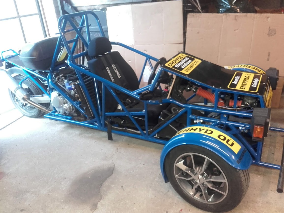

Tere!
Alates 02.09.2020 võib meie teedel, eelkõige esialgu Tallinnas, näha legaalselt liikvel ühte uut isevalmistatud sõidukit. Sõbrad-tuttavad on läbi FB juba ehituse ja nüanssidega kursis. Teemat polegi seepärast enne siia teinud, et "pole enne mõtet kaagutada kui muna munetud".
Inglise keeles on neil sõidukitel oma nimetus- "reverse trike", eesti keeles päris õiget nimetust polegi, tagurpidi trike kõlab suts tobedalt. Kasutusel ongi lühend RT ja ka minu masinale sai mudeliks see pandud, RT-1.
Tegu peaks olema ilmselt esimese taolise Eestis registrisse pandud sõidukiga.
Idee sai alguse 2018a kui netis nägin seda videot: https://www.youtube.com/watch?v=3ll0KR3qAiQ. Kuna vedelemas oli ka paar doonoriks sobivat Golf III-e, siis saigi ehitus alguse. Tsikli doonoriks on 2010a Suzuki GSF1250.
Vahelduva eduga võttis siis kogu projekt aega natuke üle 2,5a.
Kuna siia pilte ei osanud laadida, siis lisan ülevaate slaididena:
Lugupidamisega, saarlane

Re: Reverse trike, RT-1, 2020, saarlane
Tõsine projekt. Kas arvele võtmine läks libedalt või oli jamasid kah?
Mul on trikedega seoses alati vaid üks küsimus - milleks?
PS. Mitte et ma kuidagi tahaks ehitajat maha teha - väga korralik töö!

Tean päris mitut meest, kes tervislikel põhjustel enam kaherattalise selga ei roni, aga kolmesega saab koos kamraadidega sõitmas käia ikka.
See RT päris pikk tundub ikka.

Tänanud: 37 korda
Lahe töö!
Puht lambist tekkis tehniline küs, et kas sellisele targurpidikäiku saab külge pookida? Tsikli lükkad parkimiskohast vabalt välja, aga see nati ebamugav ei ole tõugata ja roolida?
kristjankk
Postitusi: 117
Liitunud: 26 Juun 2018, 10:15
Tänatud: 22 korda
Suurtel tsiklitel on tagurpidikäik tekitatud enamasti starteri kaudu. Vaevalt, et selle mootori starteri juure annaks mingit ülekannet ehitada, aga kindlasti oleks võimalik sinna muul moel mingi elektriline tagurpidikäik külge pookida, kui vaja peaks olema.
Väga omapärane. Korralik projekt. Kaks küsimust:
  1. Kas ketiga roolimine on hea?
  2. Kui kuuma annad, kas lendab külg ees kurvi ja on hästi juhitav?
Postitusi: 1833
Tänatud: 122 korda
Mis tunne on esirattaga läbi lombi sõita? :D
Lugemata postitus Postitas saarlane »
Tervitus!
See teema sai paljuski tehtud seepärast, et näidata, et saab küll kui tahta. Ja natuke lahti kirjeldada kogu protsessi. NB! Samas on iga ehitus erinev ja eriline, lähtuda ikkagi seadustest , mitte minu toodud infost.
Enne ehitamist sai vaid uuritud toruraami materjali ja keevituse nõuete kohta. Tol hetkel ja ka praegu ei ole materjalile eri nõudeid ja ka keevitajale mitte. Tsiteerin vastust 2018a jaanuarist: "Üksikkorras valmistatud L kategooria sõiduki raami materjal ja ehitus ei ole õigusaktides reguleeritud.
Ekspertide teenust Maanteeamet enam ei kasuta. Sõiduki vastavust tehnonõuetele kontrollitakse üksiksõiduki kinnituse käigus."
Minu trike on tehtud kõige lihtsamast S235 tõmmatud torust ja ka ise kokku keevitatud tavalise MIG keevitusega.
Lisaks sai tehtud eeltöö tehnonõudeid uuesti läbi sirvides ja enda jaoks vastava kategooria (L5E) nõuete kokkuvõtte tegemine. Uuesti seetõttu, et õnneks-kahjuks on mul 5a ARK töötamise kogemust ( küll juba üle 15a tagasi) ja natuke tean kust ja mida vaadata.
Üksiktüübikinnituse ja registreerimise jaoks tuli teha lisaks järgnevat:
  1. Raami tööjoonised ja fotod ehituse erinevatest etappidest;
  2. Seletuskiri;
    Seletuskirjas tuleb ära näidata kelle poolt ja millise perioodi jooksul sõiduk valmistati, millised osad ise valmistati ja millised osteti.
  3. Mootori soetamist tõendava dokumendi koopia;
  4. Fotod eest-, külg- ja tagantvaates;
  5. Üksikkinnituse riigilõivu 205.- tasumist tõendava maksekorralduse koopia;
    Lisaks tegin kerged eskiisid rooli-ja vedrustuse geomeetriast. Kuna üritasin säilitada Golf III esitelje geomeetriat, siis sealt ka andmed.
Veel tuli esitada sõiduki kaalumistõend ning müra, heitmete ja pidurite kontrollimise väljatrükid.
Kaalumine toimus Metroserdis, muud eeltoodud kontrollid teeb ära TÜV.
Proovin kõigile vastata ka:
Arvele võtt hiljem läks suht libedalt. Reaalselt veetsin reg.eelses ülevaatuses ca kolm tundi. Ümber tuli teha tagatulede asetus ja esikaitserauale plastkorgid otsa. Tulede asetust kahjuks üheselt eestikeelsetest nõuetest välja ei tulnud ja aluseks siis eurodirektiivid. Aga õnneks oli see vaid max paari tunnine töö lisa.
Milleks? Täiesti õigustatud küsimus. Nu meil on pikad pimedad talveõhtud, mul on käed otsas ja inimesel peab mingi hobi olema. Mulle lihtsalt meeldib ise asju valmistada. Kaherattaline tsikkel on ka olemas, sõitnud olen alates 2002a-st. Pere, töö, maamaja, corona jne kõrvalt leiab ka sellise hobi jaoks aega. :P
Kahjuks on jah, minu RT teljevahe natuke liiga pikk, üritasin GOLF teljevahet säilitada kuid on sellele ca +10cm. Masina enda pikkus ei sega. Äkki järgmine versioon tuleb kompaktsem, naine ütles kohe, et tehku ma juba kohe kahekohaline...
Tagurpidikäigu saab aretada. Põhiliselt kasutusel RT-del kolm versiooni: spets vahekast, hammasrattaga elektrimootor ketiga haakumisse või siis elektrimootoril kummiratas vastu rehvi pöörlema. Ma tegin juhtmevalmiduse selleks viimaseks versiooniks ära, äkki talvel nokitsen selle kallal. Hetkel käib jalg raami vahel välja ja lükkan tagurpidi, või siis üldse kõrval seistes nagu tava ratast. Kergelt veereb.
Ketiga roolimine ei ole ilmselgelt parim valik, aga kuna minu esialgne eesmärk oli kasutada võimalikult palju juppe doonoritelt, siis Golf-i ja ka enamuste tavasõidukite roolilati ehitus on selline, et muudmoodi ei saanud. Samas kettülekanne annab võimaluse muuta ülekande vajadusel kiiremaks vaid hammasrataste suhte muutmisega. Ketile tuleb veel eraldi pingutus ja mingid katted peale.
"Kuuma" andmine- kahjuks polegi reaalselt veel tänaval sõitnud, pole lihtsalt ilma olnud. Mõned km sõitu on tulnud kolmel erineval siseplatsil sõites, masin ON väga äkiline, gaasipedaali tundlikkust võtsin peale esimest proovisõitu kohe 50% maha pedaali jõu õla muutmisega. Jah, spinni on ülilihtne teha. Tagarehv peaks tegelikult ca kaks korda laiem olema, hetkel 205/45R17 originaalveljel.
Lombist ei ole hea läbi sõita, isegi mitte väikesel kiirusel, proovitud. See on sellises konditsioonis ikkagi täiesti kuiva ilma sõiduk.
Kena tükk. Küsimus ka - kas tooli taga peidus olev radikas saab piisava jahutuse? Näidis videos oli kaks eraldi radikat külgedel toodud.
saarlane
Postitusi: 214
Liitunud: 08 Dets 2003, 18:24
Tervitus!
Neljarattalist ei olnud plaanis ehitada.Siis juba mõtekas difriga, jnejne. A see on juba hoopis teine teema ja ehitus.
Pidamise mõttes oleks võinud teha kas laia kiige ja rehvi või korra käis mõte ka peast, et teha nn. topeltratas, a mõlemad lahendused oleks ehituse oluliselt keerulisemaks teinud.
Toruraam eraldi jäi kahjuks kaalumata. A ilmselt jääb ta alla 100 kilo, pigem siuke 80kg, sest värvima viies tuli seda möned korrad maast üksi tõsta ja balansis hoida.
Kaalu ei jälginud üldse, köik, mis vaja, läks ka külge. Istmega on see lugu, et kallist madalat korvistet ei raatsinud esialgu osta, kasutatud ei leidnud ja kuna ta nagunii on suht jäiga vedrustusega, siis polster p...e all on vaid lisamugavus. Samas pole välistatud, et madalam korviste kunagi tuleb, paak ei tohiks ka segama jääda, sest siis on põlved nagunii rohkem nö taeva poole. RT on ehitatud minu mõõtude järgi (168cm ja suht kõhuvaba versioon), minul on iste täiesti ees asendis, saab ca 7cm tahapoole ka liigutada. Paak on jalge ees-all seetõttu , et raskuskese madalal hoida.
Radikas: külge sai see, mis oli olemas, tutikas sõiduauto radikas. Jah, on teine liiga väikese õhuvahega vaheseina pool kuid eks teekatsetused näitavad probleemid kätte. Kui kipub üle kuumenema, siis on variandid: tuulekogujad-suunajad külgedele, vaheseinale-kuumakaitsele mingid avad sisse, suurem ventilaator ja suunaja, radikat natuke tahapoole liigutada, jne.
Lugupidamisega, saarlane.
On sul kaalujaotusest ka mingi ettekujutus? Rehvimõõdud? Pildi peal tundub, et rehvilaiused on enamvähem samasse auku. Kui kaalujaotus koos juhiga on (näiteks) ca 50/50, siis esirehvid ei peaks tagarehviga samas laiuses olema, võiksid enamvähem poole kitsamad olla... Muidugi juhul kui eesmärk on stabiilselt sõita ja mitte igal võimalusel saba liputada.
saarlane
Postitusi: 214
Tervitus.
Kaalujaotus on ilusti piltidel välja toodud, seda küll siis juhita. Rehvid ees 185/60 R14, taga hetkel 205/45 R17. Taha laiem ei mahu, kõrgem profiil tuleb natuke.

saarlane
Postitusi: 214
Tere!
Mõned pildid:
Lugupidamisega, Saarlane
