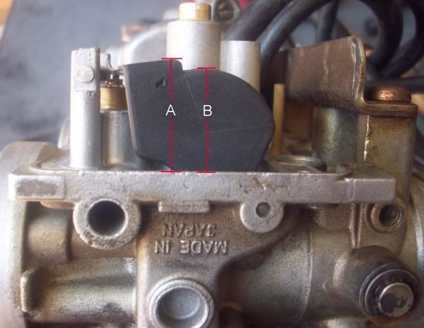

Lugesin, et reguleerisid ujukeid. Muidu oleks kõik lihtne kui ujuk oleks ovaalse või ümara kujuga. Kuid xjr-i ujuk ju naljaka kujuga. Üleval on mingi "jõnks" sees. Manualis on kehva pilt ja ei saa hästi aru kust-kuhu vaja mõõta. Kirjas on, et ujuki kõrgemast servast kuni tihendi pesani.
Ujukil justkui 2 serva. Kas siis kõrgemast servast kuhu see ujuki "kiige" kinnitub või sellest "kaarjasest" osast?
Pildil on mõõdetud kõige kõrgemast servast.

Ise küsin ja ise vastan. Pärast jõhkrat googeldamismaratoni, sain teada, et tuleb mõõta tihendi pesast (ilma tihendita) kuni selle ujuki kurvi kõrgema kohani. Ehk siis joonisel märge B

Ise küsin ja ise vastan. Pärast jõhkrat googeldamismaratoni, sain teada, et tuleb mõõta tihendi pesast (ilma tihendita) kuni selle ujuki kurvi kõrgema kohani. Ehk siis joonisel märge B Float_adj_1.jpg
Jah, ega see manuali pilt väga hea ei ole, aga tundub nagu kaare pealt (seal jõnksu ei olegi näidatud).
2 aastat tagasi tegin, täpselt ei mäletagi, aga point oligi selles vist, et esimene kord mõõtsin vale koha pealt.
