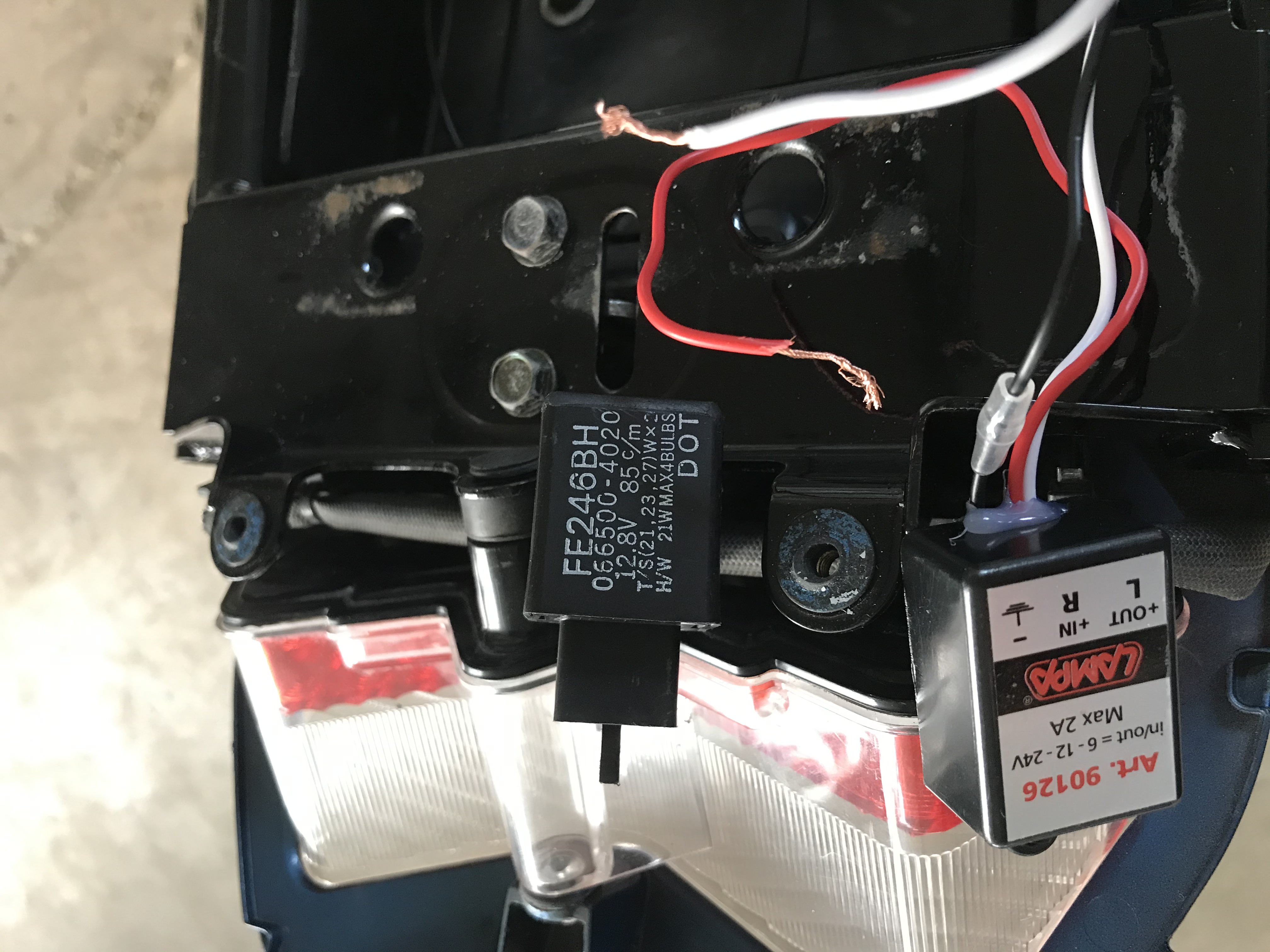

Tere,
pikalt juba arutatud teema siin ja lugesin enamjaolt postitused läbi, kuid kas saab keegi mulle veidi nõu jagada?
Prooviks ise hakkama saada ennem kui kellegi juurde viia.
Hiinast tellitud LED suunatuled:
https://www.aliexpress.com/item/3305602 ... 4c4dzzrgew
Automaailmast universaal relee vahele:
https://www.automaailm.ee/et/Eshop/Prod ... lrelee_12v
Võtsin originaal relee vahelt ära ja ühendasin universaalse relee musta juhtme aku miinus klemmi peal, punase juhtme relee juhtmega, millesse tuleb vool süüte sisse keeramisel ja valge juhtme siis sellega, millesse tuleb vool suuna lülitamisel.
Tulemus on järgmine:
Suunad ikkagi korralikult ei vilgu, armatuuri suuna indikaatorlamp vilgub korrektselt.
Kui jätsin vahele originaal relee oli tulemus:
Samuti suunad korralikult ei vilgu, armatuuri tuli vilgub ka kiirelt.
Ühesõnaga ei toimi kumbki lahendus. Lisaks ei töötanud tagumised suunad ennem kui vahetasin + ja - juhtmed suunatuledel omavahel ära.
Päris kodus selle teemaga ei ole aga tahaks ikka ise asja valmis teha.
Kas ma teen midagi totaalselt valesti?
Saan aru, et kuna selle universaalse releega ei toimi, siis peaks kas teise relee vaatama? Või kasutama takisteid?
Originaalpirn oli 12V 23W. Kuidas täpsemalt takistid tuleks panna ja mis suurusega?
Otse aku pealt proovitult suunad töötasid korrektselt, videot pole aga saan teha vajadusel.
Tänud ette, kui leiab keegi aega süveneda.

Kui otse akupealt panid neile suunakatele toite pealeja nad vilkusid siis ei ole neile releed üldse vaja. Ehk siis lülitad otse toidet neile peale. Aga probleem jääb siis muidugi märgutulega armatuuris.. Praegu tundub küll sedamoodi..

Mina ei saanuti neid tööle, ei releede ega takistitega (jäid otse ühendusse ja märgutuli põleb. Sõbral töötavad takistitega (samad millega mina proovisin).

Alustuseks peaks alati proovima otse akupealt.
  1. Kui tuli jääb siis põlema on vaja vahele releed ja vajadusel takisteid.
  2. Kui tuli vilgub siis on tulele sisse juba sisuliselt relee ehitatud ja lisareleed vahele panna ei ole vaja.

Kui vaadata seda müügi kuulutust siis seal ka kirjas, et: Built-in LED flash relay with 50-120 times/min, Plug to play for most motorcycles
Ehk siis eraldi releed ei ole justkui tarvis.

Saigi proovitud nii, et aku pealt otse vool taha ilma releeta ja töötavad ilusti.
Armatuuris märgutuli põleb koguaeg nagu ka eespool mainitud. Kas selle vastu annab ka midagi ära teha, et vilkuma saada?

Märgutule saad vilkuma nii, et ühendad selle relee märgutule ahelasse.
