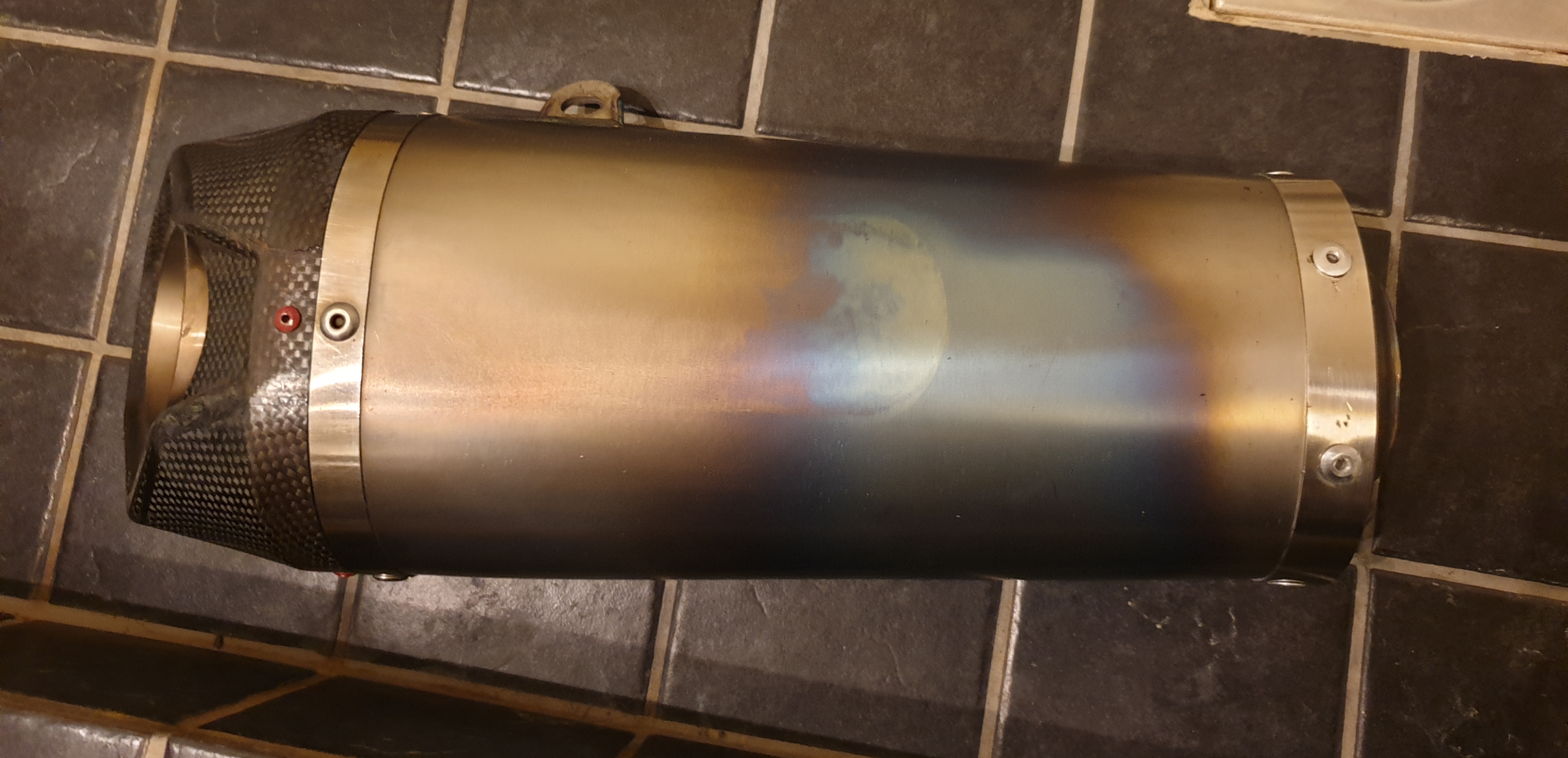

Kõige häirivam on muidugi see vana kleepsu jälg.
Proovisin auto pigi eemaldajaga puhastada,väga sellest kasu polnud.

Tegin juba nöudepesu käsnaga väikse proovi,jube kergelt jäävad jutid peale.
Stickeri all pildilt on näha. Loll olin, oleks siis valinud vähem nähtavama koha.

Titaan on selles suhtes väga sarnane alumiiniumile, et iseenesest on tegemist väga reaktiivse metalliga, aga normaaloludes kaitseb seda õhuke ja väga stabiilne titaanoksiidi kiht (mis võib muuhulgas olla sinine, nagu summutilt näha). Ehk siis põhimõtteliselt võid sinna läheneda misiganes mõistliku kodukeemiaga, auke sisse ei tule. Konsentreeritud hapetega on veidi teine lugu, aga noh tõenäoliselt sul ei vedele neid riiulis.
Tänu oksiidikihi inertsusele kõvasti kinni oleva mustuse puhul erilist muud varianti pole, kui mehaaniline puhastamine - ehk karukeeled, poleerimispastad jms. Aga kui misiganes toiletduck-tüüpi rüübe mustusest jagu saab, siis ei pea äkki metalli ennast üldse torkima hakkamagi...

Oksiidi kihi eemaldamiseks on aga ikkagi ainult happepõhised pesuained,mida on ka valmis seguna olemas. Autodele mõeldud ainega on see ohutum,et ei kahjusta värvi ja muud ümbritsevat. Abrasiividega seda pinda puhastades,teed selle matiks ja tekib vajadus poleerida,mis titaani puhul pole vist kõige lihtsam tegevus.

Sai siis igasuguseid kemikaale kasutatud mida majapidamises leidsin(pigieemaldaja/liimieemldaja/küünelakieemaldaja)jne.
Tulemus oli suht kesine,ei leotanud midagi lahti.
Aitas lõpuks ikkagi füüsiline eemaldamine ehk siis tavaline vedelseep+karedam pesukäs.
Tulemus siis selline.
Sai ka see autosol ära proovitud.Ütleks,et asjast väga palju kasu ei olnud.
Või ma lihtsalt ei viitsinud piisavalt kaua tegeleda.

Ma nagu olulist vahet eelnevaga siit pildilt ei näe, peale kleepsu jälje eemaldamise. Kas sa seda sinist ei tahtnud eemaldada või see lihtsalt ei õnnestunud?
