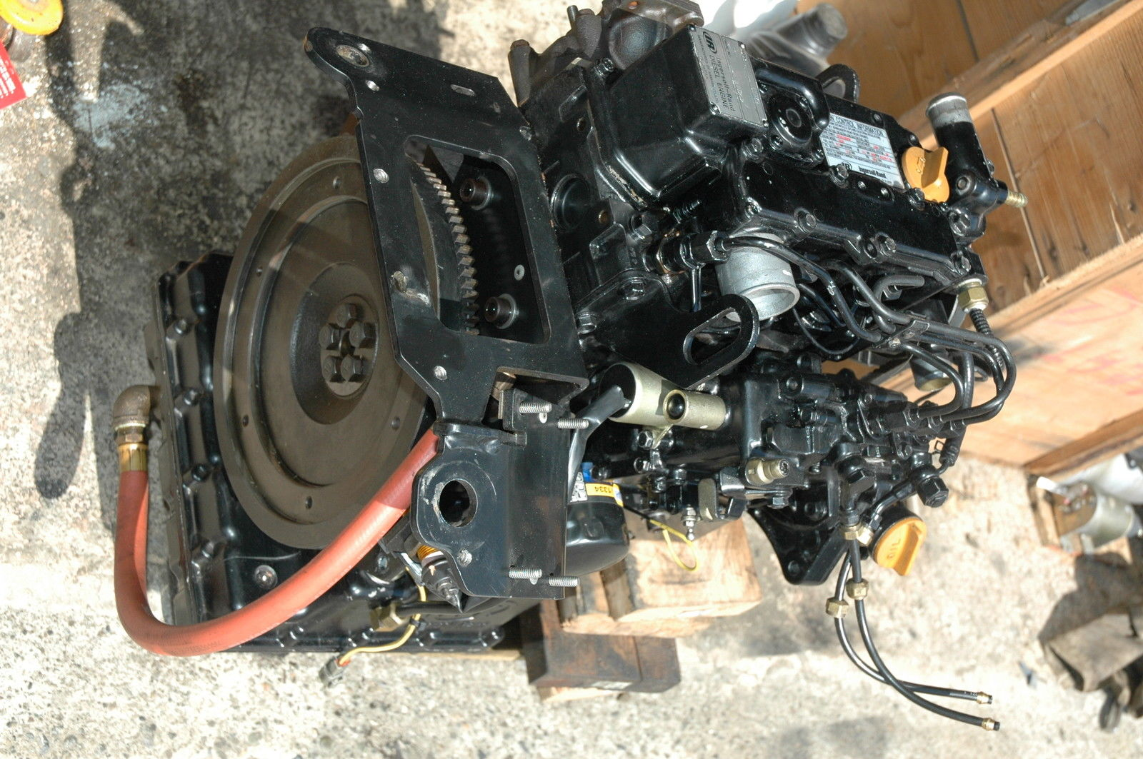

Uuri Thermo King või Carrier külmutus agregaatides kasutatavaid mootoreid ka(vist ongi Kubotad) ,nagu eespool mainiti. Ma müüsin pool aastat tagasi ühe ära 400€ -ga,5000 töötundi oli käinud(ressurss on neil umbes 18-20000) ja oli tõesti väike ja kompaktne. Osad on saadaval ja isegi OEM hinnad pole kallid.

Väikseid 2 kuni 4 silindrilisi diisleid 500-ca 1200ccm teevad külmutusagregaatidele yanmar, mitsu ja kubota enamasti. Samade mootoritega on enamasti ka väiketraktorid saadaval. Mootorid on lihtsad ja mehaanilised, kestavad ja käivituvad hästi. Miinuseks on suhteliselt väikesed hobused ning kitsas pööretevahemik, mida olenevalt, mis pump peale pandud on, annab suht asiselt juurde keerata, ka väike muutuva geomeetriaga turboke ei teeks halba. 800cdi mersu tundus ka loogiline soovitus, mopeedmasinate mootoritest hoia eemale, need on ikka väga jõuetud ning varuosad on hirmkallid, eriti lamborghini mootoritega isenditel. Veel soovitaks vähemalt 3 silindrit, vibreerid surnuks muidu, 3esed väikesed käivad üli muhedalt ja ei oma ka niisuurt nn traktori soundi. Kui soovid lähedalt näha sellist mitus mootorit töös, siis mu väiketraktorit võid mõõtma ja uurima tulla: Mitsu mootor, 3 silindrit, 14hp jõuvõtuvõllist, ilmselt ca 17 mootorist, 755ccm oli vist.
Igal juhul hoian pöialt dislaks ehitamise poolelt, neid 638 karpadega originaalilähedasi tooteid on siinmail juba piisavalt sõitnud ![]()

See Thermo King oli Yanmar,tuleb nüüd meelde. 3-silindrit ja selline oli umbes. Lisaks vaja elektriline kütte etteande pump.

Isiklikult vaataks midagi lihtsat ja õhkjahutusega.
Huvi pärast:
https://www.diytrade.com/china/pd/56093 ... ngine.html
http://www.weiku.com/products-image/854 ... r-box.html
Iseasi, kuidas nende saadavusega on?

Mart on veel napakam kui mina ning oli kohe käpp abistama masuudipressi projektiga ![]()
Projektipilte saab vaadata siit: https://drive.google.com/drive/folders/ ... sp=sharing
