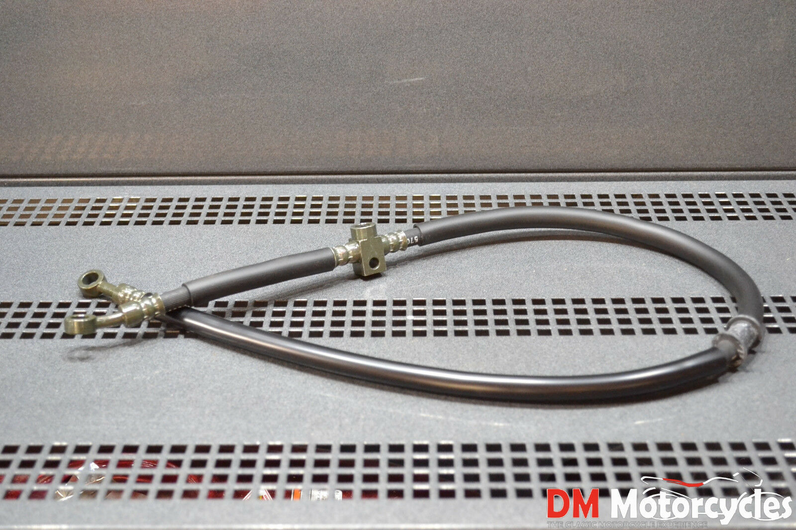

Mulle tehti selline voolik,kus selle kolmiku küljes olevad otsad pööravad ka kinni keeratud olekus ehk ongi kohe sellised otsad kolmikusse keeratud.
Pildidl siis OEM voolik,kus jäik ühendus.

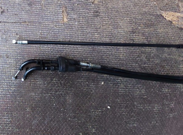

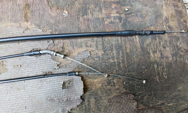

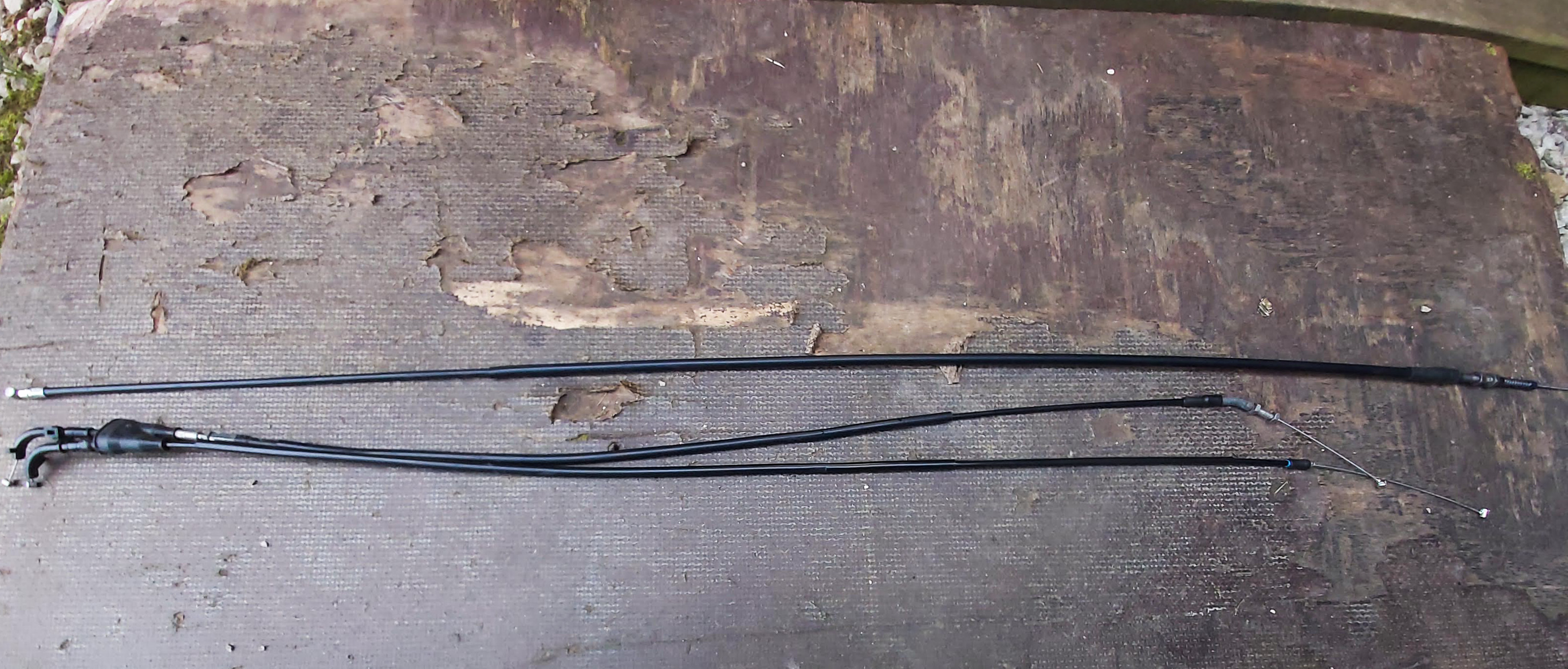

Sain lõpuks oma trossid tehtud,sest puhkus hakkas. Enne polnud aega. Trosside parajaks tegemine, vanade küljest vajalike osade eemaldamine ja tinutamine kõik kokku ehk paar tundi. Keeravad otsad piduri pidurivooliku vahetüki küljes olid küll mugavad ja see sai paika minutitega. Otste tinutamine trossidele oleks ka kiirem olnud,kui oleks viitsinud tinutushapet nende uute otste jaoks hankida.Pastaga läks natuke ega kuni kõik tinaga kaetud sai. Kummiluttide asemel,mis enne olid metalli ja kõri ühendusel peal, panin termokahaneva rüüsi.
Trossid said sellised ehk originaal trossidega sarnased ja istusid paika ka kenasti.
