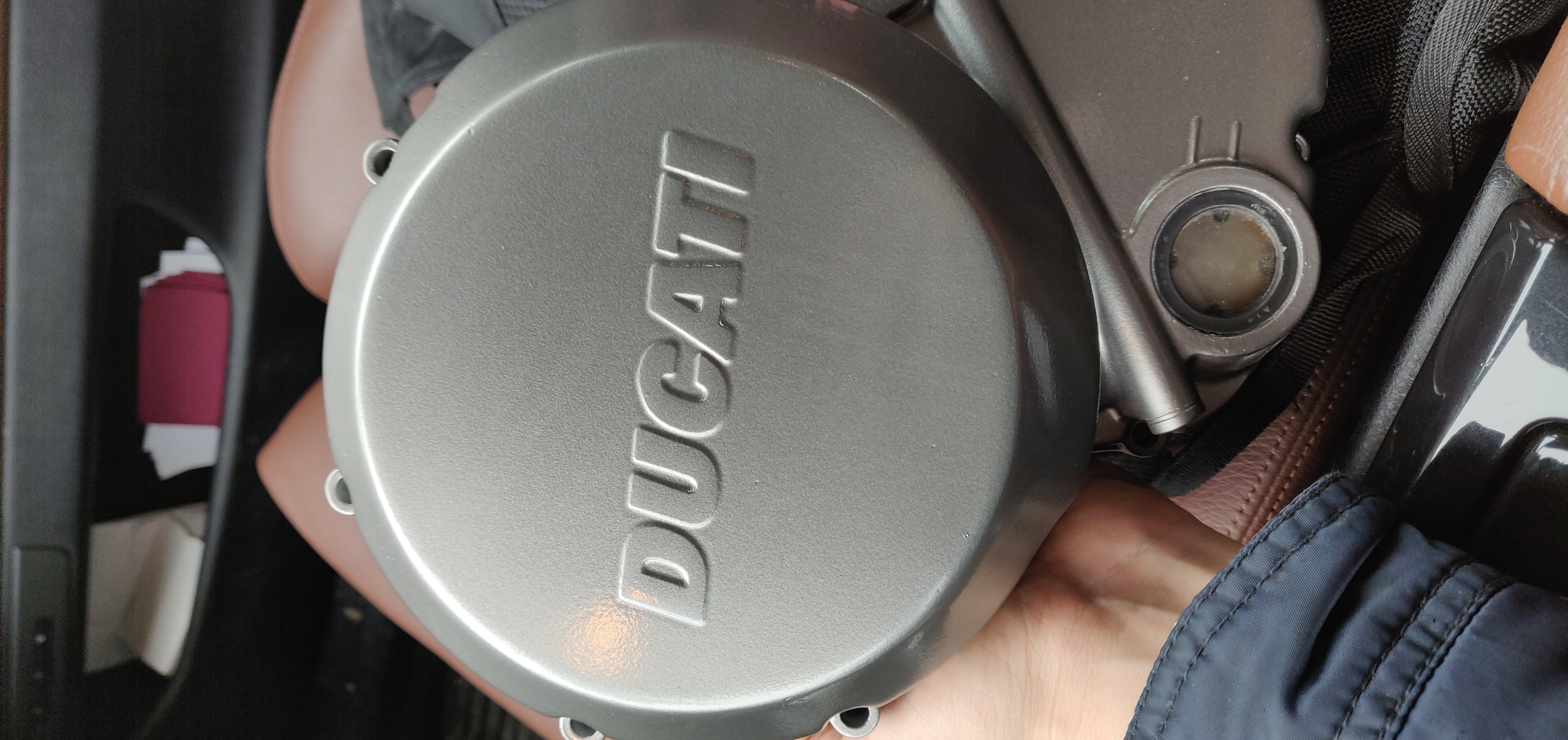

Re: Sidurikatte kinnikeevitamine
Keevisõmblus on jah üsna tugev aga probleem on selle ümber tekkiv haprusetsoon.
Seepärast toimuvadki murdumised just keevituskoha kõrvalt. Kui keevitus peaks ise murduma siis järelikult pole vanni korralikult läbi sulatatud või on sobimatu elektrood vms.
Nonii, värvitud.
Läks 50 eur, mingid pisivead sees. Esimest korda tellisin midagi analoogset.
