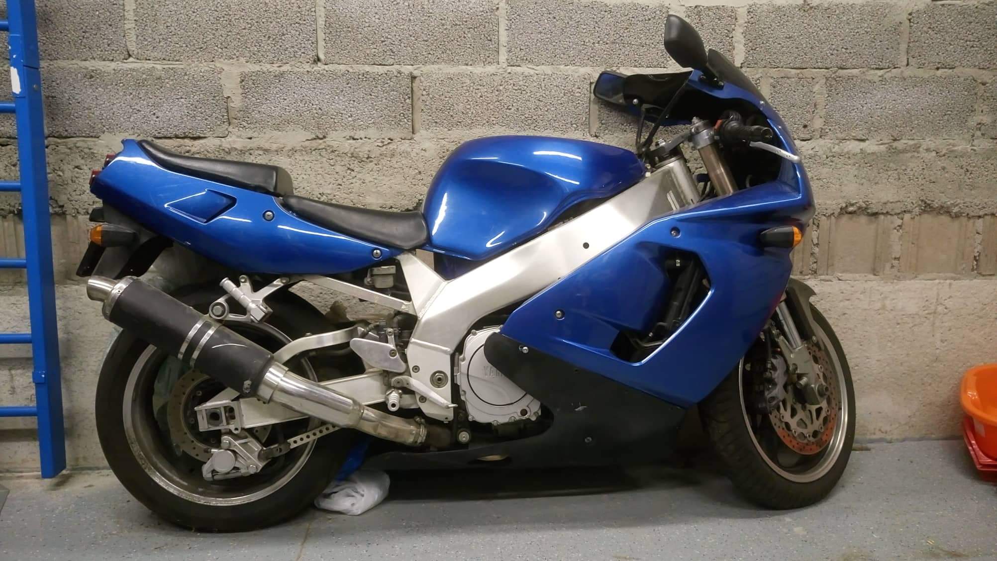

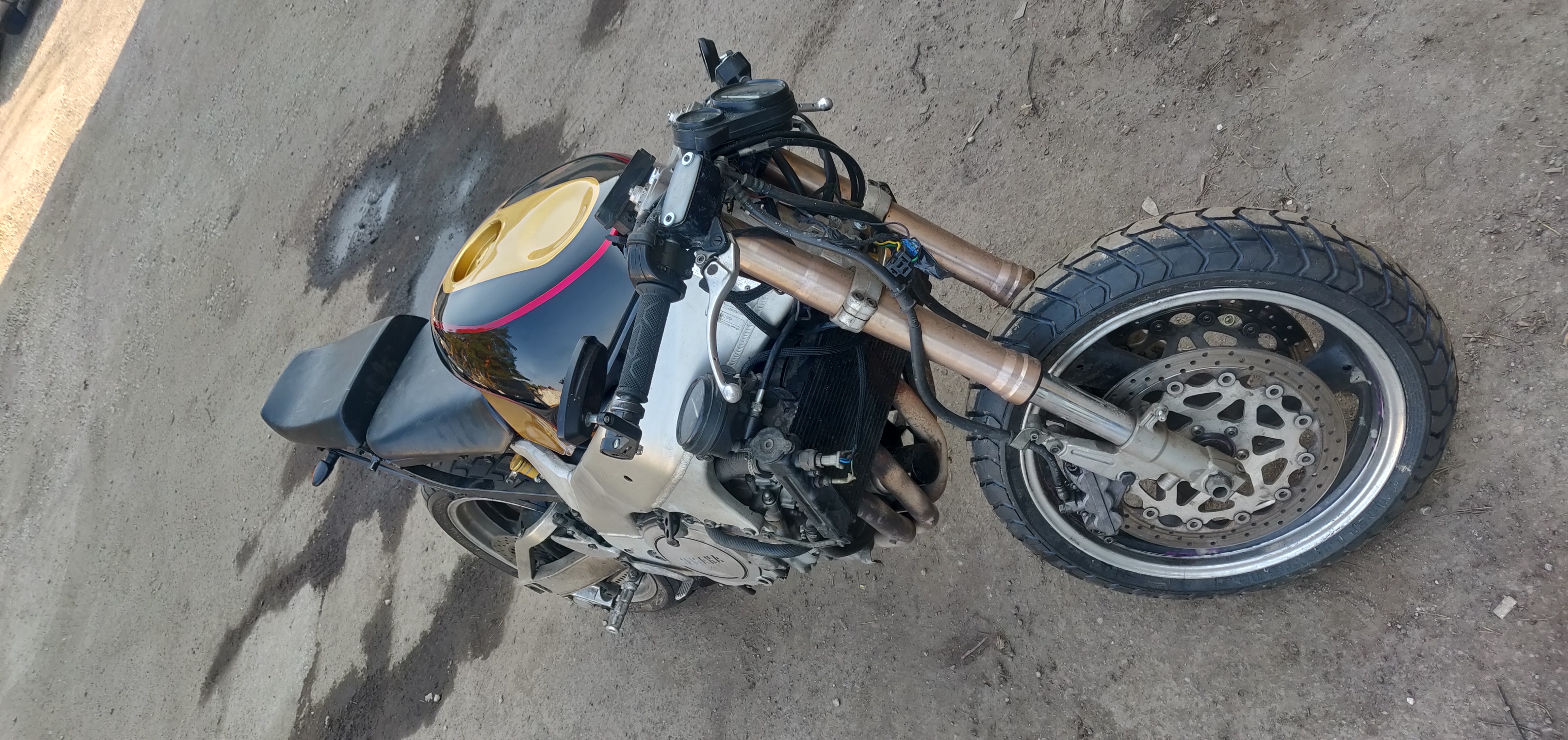

Algselt nägi välja selline

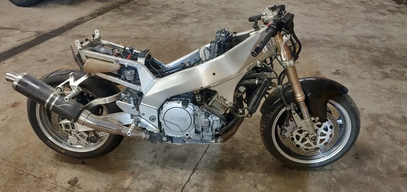

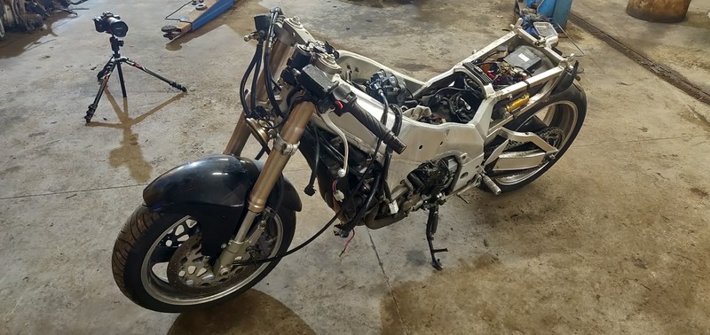

Hetkel käsil olevad tööd:
Karpade puhastus - Vaiku täis mõned kohad.
Uued tihendid tellitud.
Bensiinipaagi korrastus/parandus - Sees roostet ja pump omadega õhtul.
Keredetailide eemaldus.

Istmete asetus hetkel veel pole kindel. lihtsalt proovisin kuidas nii välja näeb.

Seni kuni karppa erinevad tihendis kusagilt lõpuks kohale saadetakse, mõtlen kuidas välimus võik lõpuks jääda.
Hr Põiklik andis mulle soovituse spidokas pooleks lõigata ja erinevatesse kohtadesse panna. Seda ma nüüd proovin :)

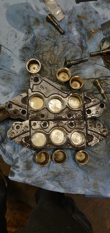

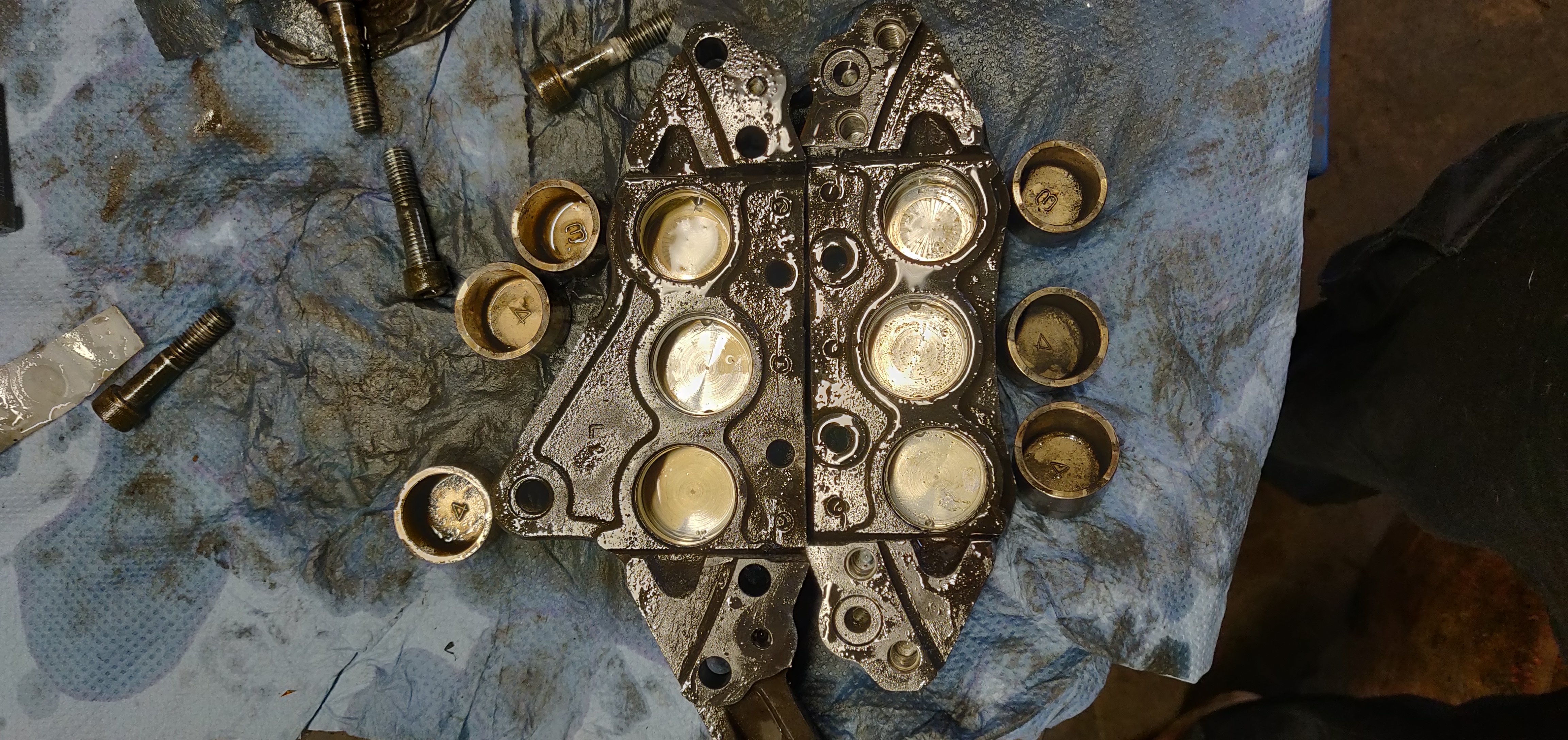

Siis võtsin ka pidurid lahti. Puhastan kõik ära ja vaatab et oleks töökorras.
Esituleks on plaanis panna selline

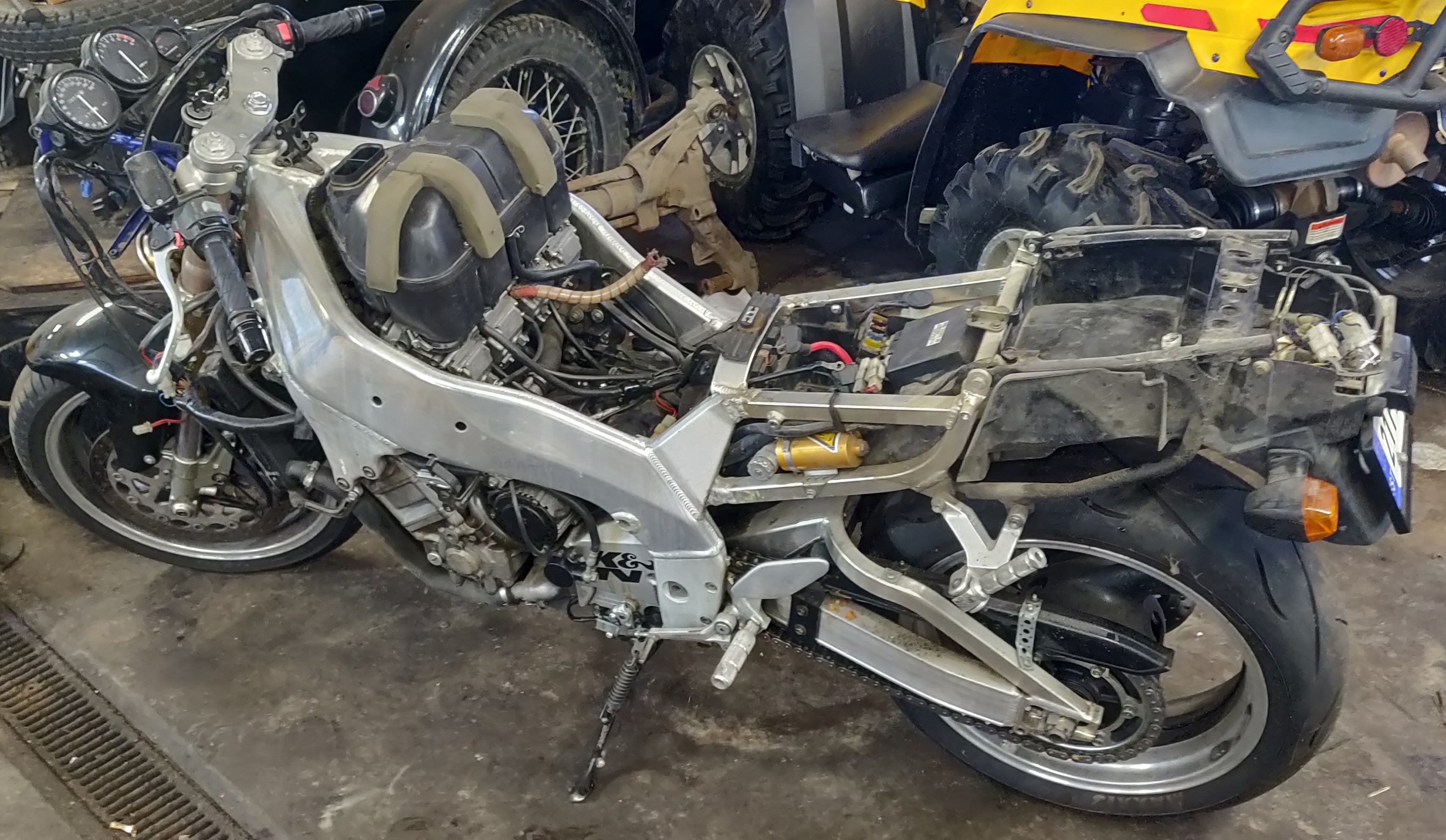

Tagaosa välimuse ja kokku keevitamise eest hoolitseb hetkel Hr Põiklik :bsmile: .
Porikad lõikasin ära aga aku pesa peab jääma.
Eest viskasin ka kõik ära mis sai.
TUlede raami, pasuna jne (pildil veel pasun alles)

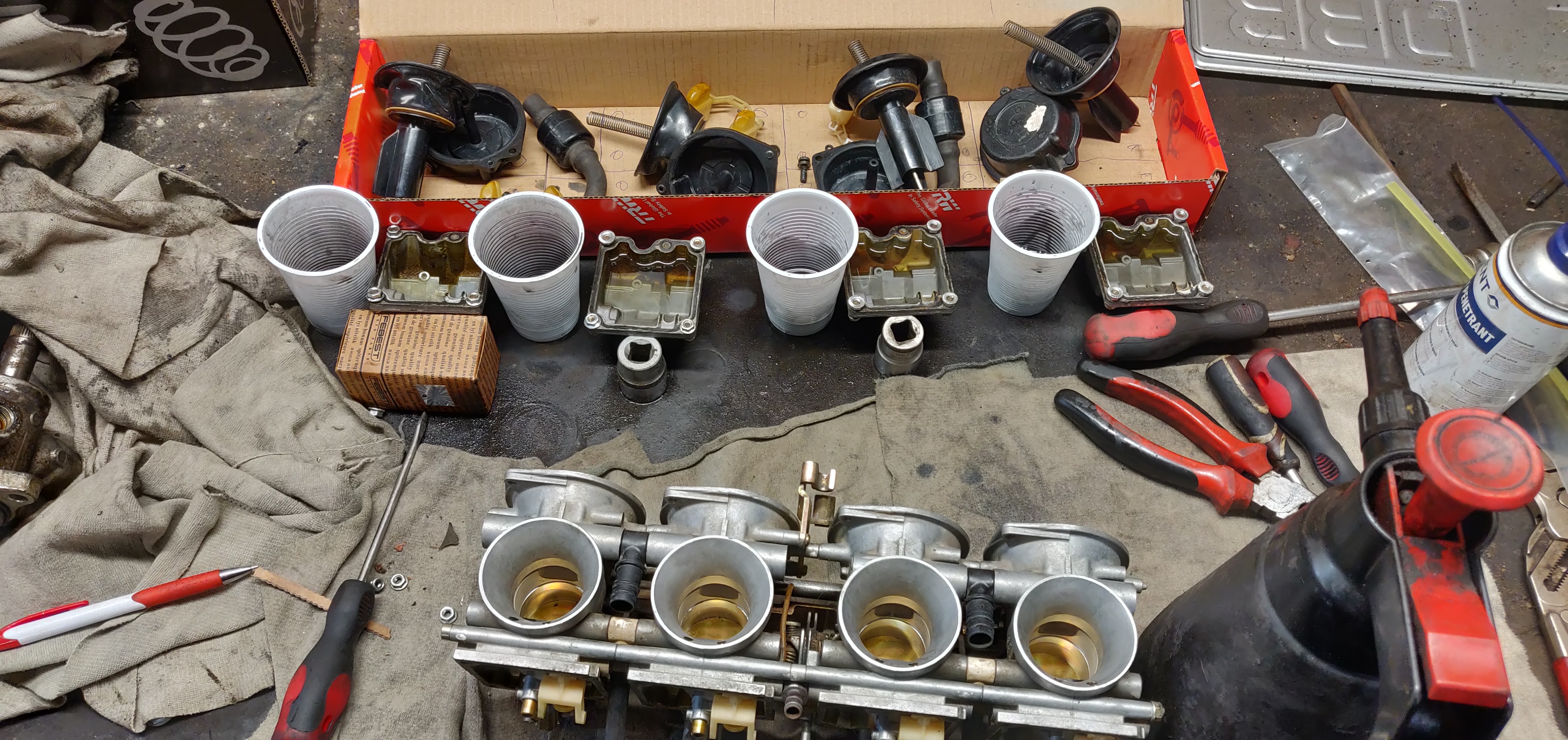

Vahepeal toimunud:
Karpad läksid ultraheli puhastusse.
Juhtmestiku peidan vaikselt ära

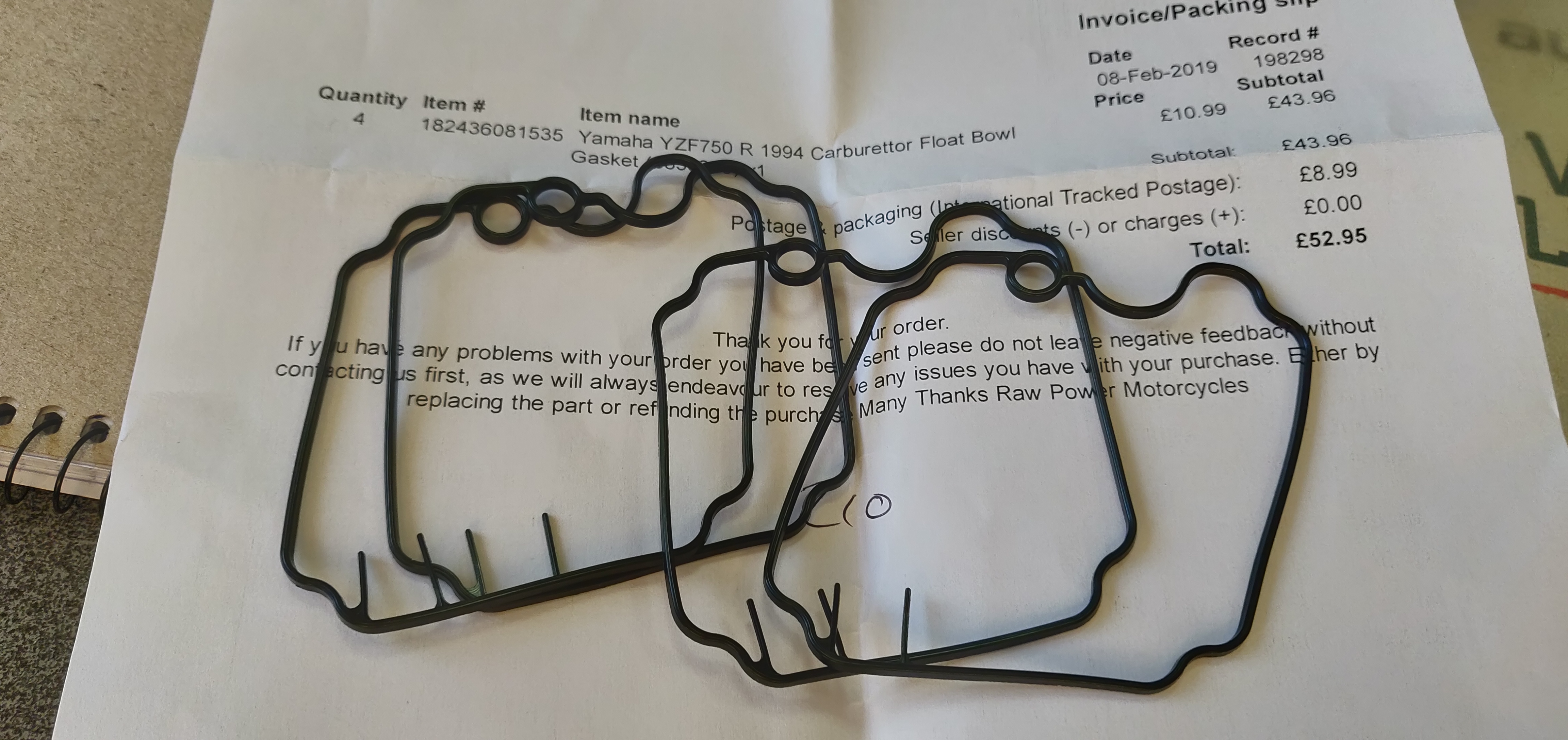

Karpade erinevad tihendid sain kätte.
Nüüd jääb üle ainult oodata, et saaks karpad külge tagasi ja motika käima panna. Kui kõik töötab ilusasti on mõtet edasi minna selle projektiga ja tellib kõik puudu olevad asjad ära. Kevadhooaja avamiseks peaks valmis saama. Vähemalit niipalju, et tuled viled küljes ja saab sõita.
Proovin kas üldse meeldib sellise rattaga sõita enne kui suurema raha sinna alla kulutan :D .
kui hooaeg läbi saab ja ratas seisma jääb on plaanis ära värvida. Väljalase tuua mõlemale poole. Nipet näpet ehk veel.

Kas tõesti olid just ujukikaane tihendid ära? Sellise seismise ja vanuse peale on ennekõike O-ringid ja suure tõenäosusega just ujukinõelad ja võibolla midagi muudki tarvis välja vahetada, et üle ei uputaks... Need kaanetihendid kannatavad enamasti üsna pikalt enne kui neid vahetama peab.
Edit: või ujukikaane omad ostsid eraldi ja muid pole lihtsalt üles pildistanud?
Postitusi: 2034
Tänatud: 170 korda
Re: Yamaha YZF 750 R 94
Mina vahetasin selle tihendi 24a vana ratta karpal. Teemas olev ratas on ligikaudu sama vana. Veidi ikka vanust on. Ei oota ju keegi ka, et sama vanad rehvid võiks veel normaalsed olla.
Postitusi: 1455
Tänanud: 291 korda
Tänatud: 233 korda
Tort kirjutas: 26 Veebr 2019, 21:12
Kõik õige. Mind pigem huvitas, et kas tõesti ujuk veel peab.

Kõik ülejäänud tihendid ja asjad tundusid hetkel ok olevad. Tulevl nädalal, kui jõuavad ühed tellitud jupid kohale saab karpad kokku. Siis selgub tõde. kas kõik töötab ilusasti või mitte.
Vahepeal olen niisama nokitsenud ja lisavidinaid muretsenud.
Siduri süsteem oli õlist tühi. Üks tihend oli omadega õhtul. Sai kõik välja vahetatud. Õnneks oli Streetmotos kohapeal olemas

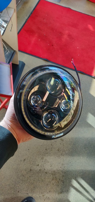

Lisaks sai tellitud uus ümar 7" Led tuli. Plastikust tagumise piduri õli anuma vahetan välja alumiinumi vastu. Sama tahaks teha ka jahutusvedeliku potsikuga.

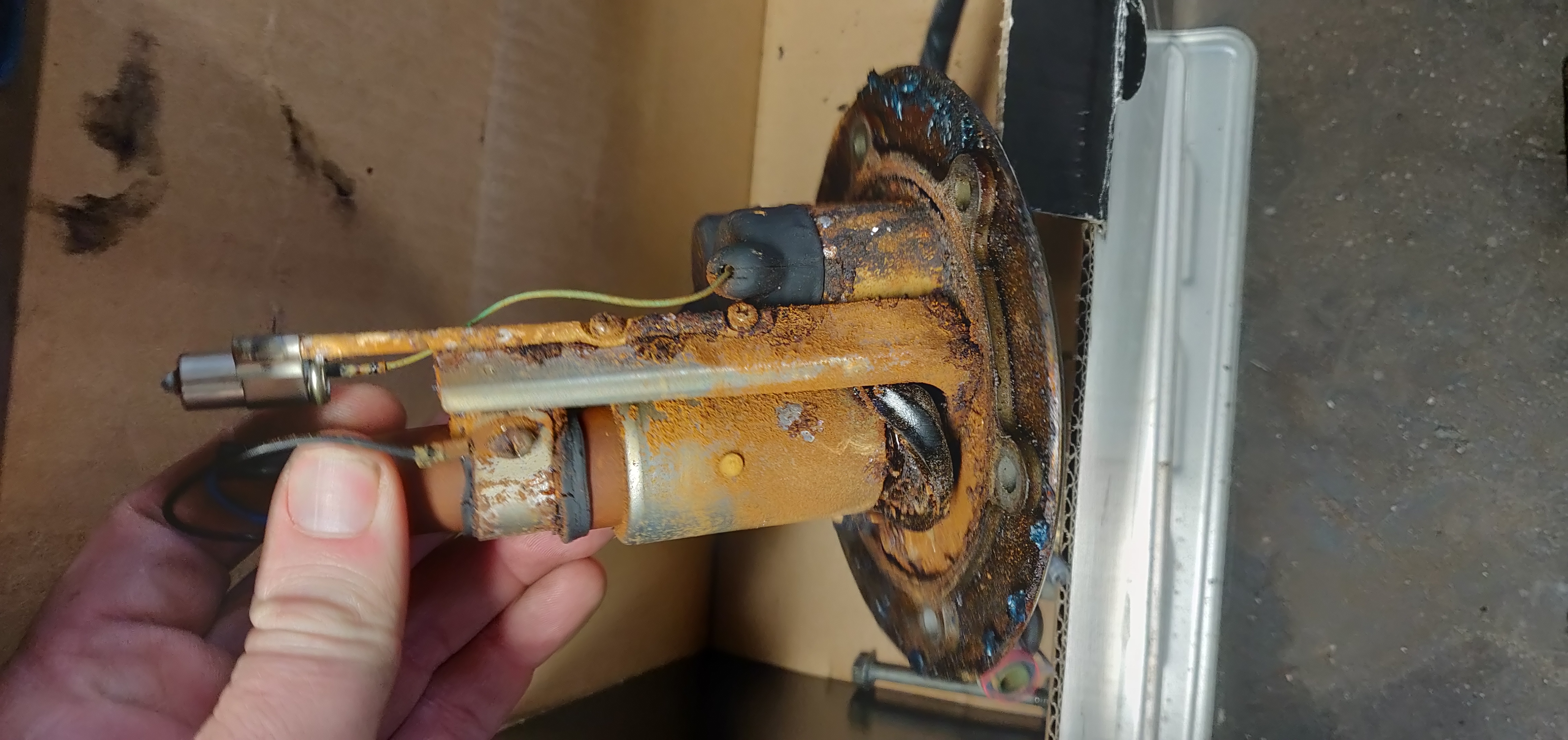

Kuna kütusepaak soli seest roostes pidin selle ära puhastama (pean veel paagiparanduse materjaliga seest üle tegema. Peavalu valmistab aga kogu see pumba süsteem. Tervet osa pole saada, kunagi kui oli, siis maksis 700-900€ mida ei raatsiks nagunii panna. Eraldi pumba saab osta. 30-70€ vahel. Aga seal seal puudub mingi pisike filter mis originaalis on ja seda ei leia kusagilt.
Peab vist üldse pumba vahelt ära võtma ja lihtsalt vabalt laskma kütuse peale. Selle tulemusena ei hakka vist kütusetuli enam põlema. ja hea oleks mitte üle 100km sõita ilma tankimata. Tühjaks ei tohi paaki lasta.

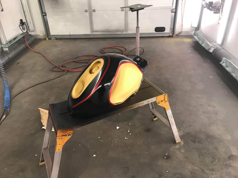

Paak saab endale uue Huvitava välimise kihi peale. Täna viisin www.drdip.ee selle.

Pump oleks mõistlik lahti võtta ja ära puhastada. Seistes need tavaliselt paakuvad kinni, mitte ei lähe p...e..

Pump on küljest võetud. Terve kupatus käis ultraheli puhastuses ka.
Enne ja peale. Pump ise läbi. Ja see pumba all olev filter koos mingi kummist osaga mille külge pump kinnitus ära lagunenud.

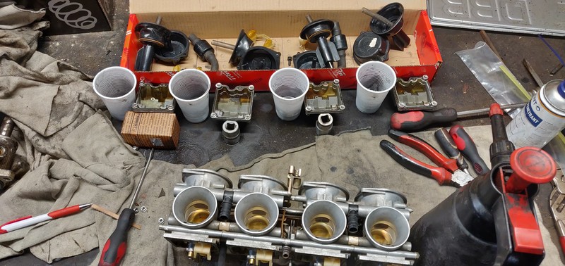

Vahepeal toimunud. Karpad küljes aga ühel mingi häda. Ei taha hästi oma tööd teha. Kui lasime karpasse mis jukerdab ,brake cleanerit siis suri kohe välja(teistesse lastes töötab edasi). Üritame ise lahenduse leida aga kui ei leia on ka aega Motorem-i kinni pandud aprilli algusesse.

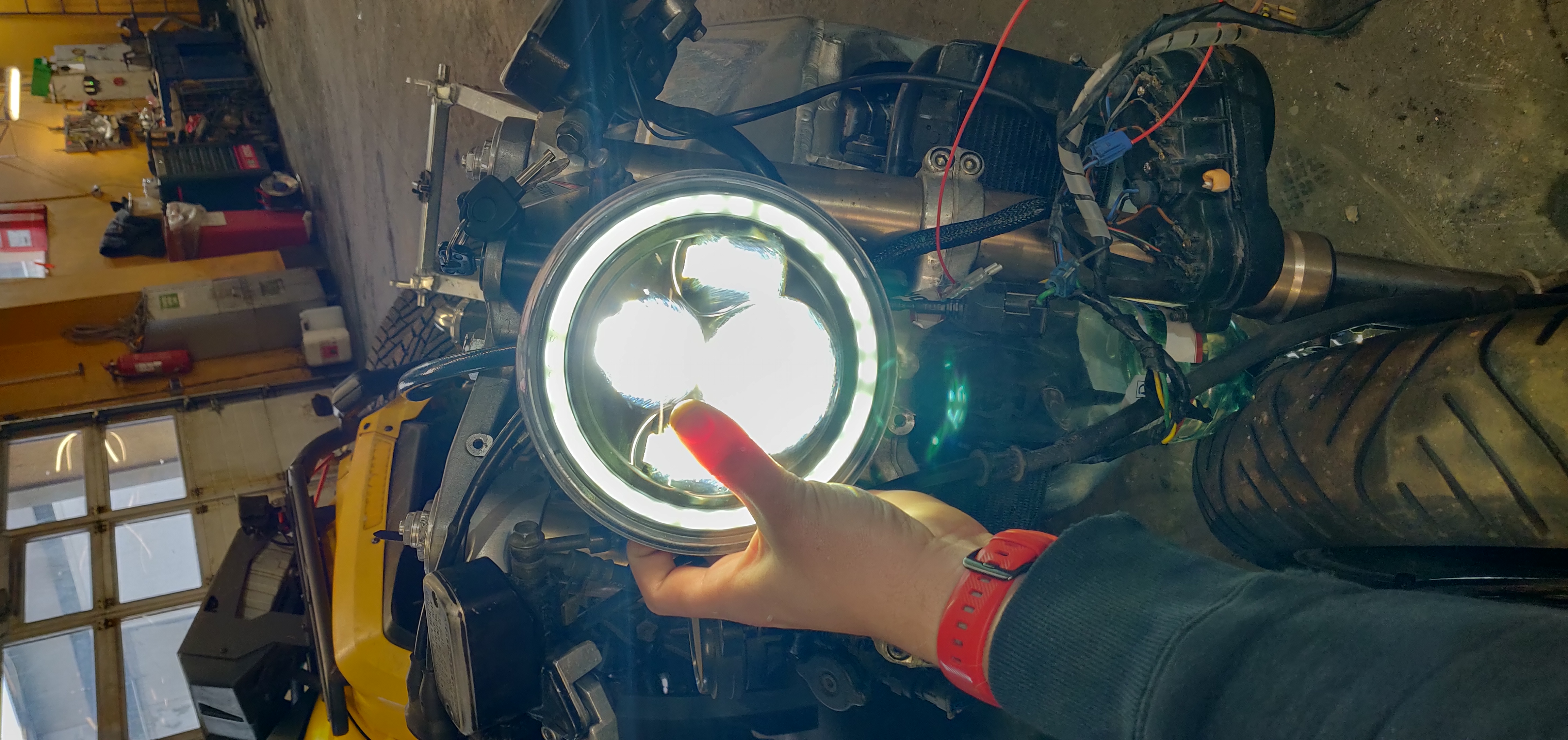

Esituli jõudis minuni. Külge pole veel pannud. Mõtlen kuidas ja mis kõrgusele see läheb. Tellisin mingi odavama hiinaka. Selle hooaja kärab küll. Järgmiseks plaan mingi korralikum ette panna.

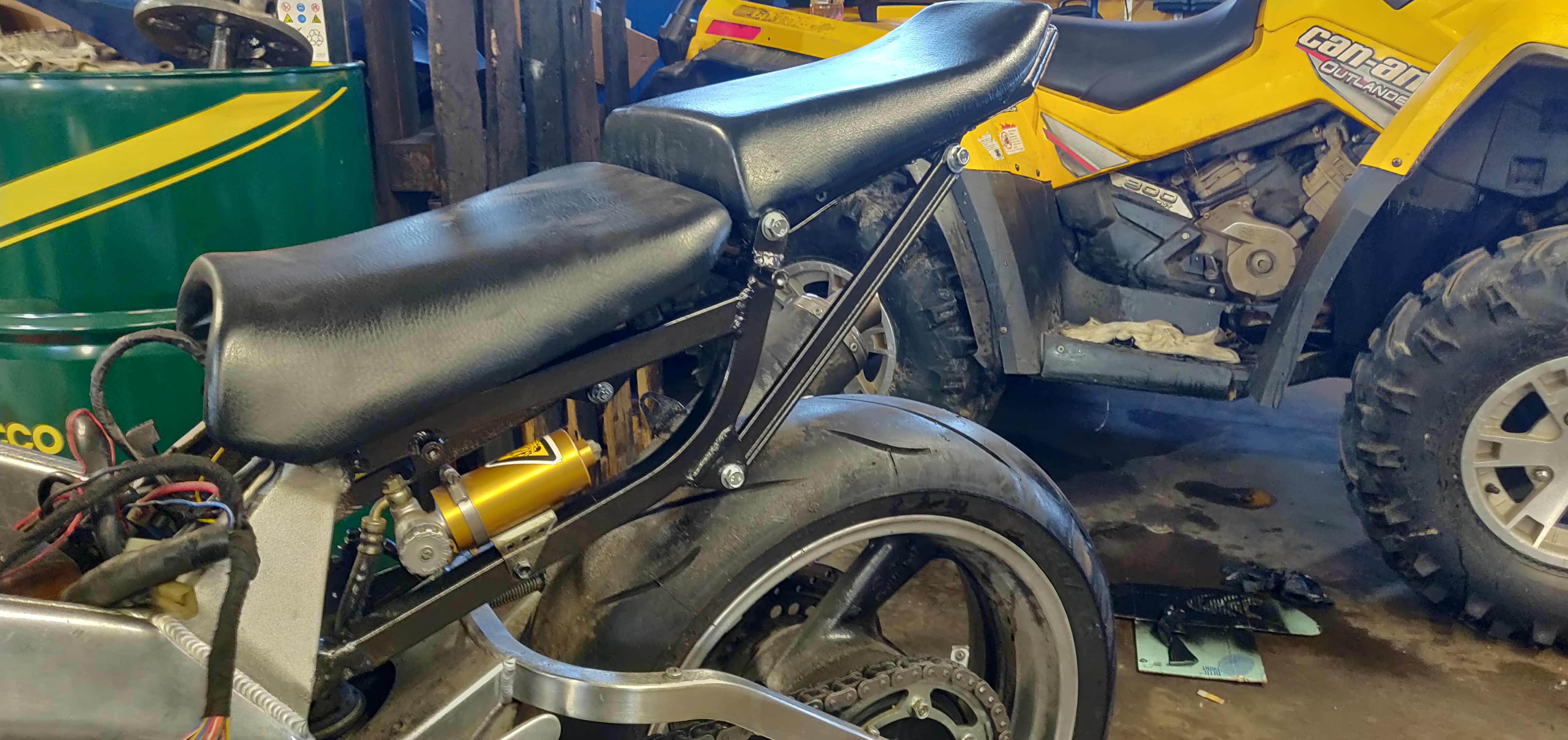

Kaassõitja sadula osa sai valmis. Natukene peab veel tegelema selle kõrgusega.
Mõned pildid ka

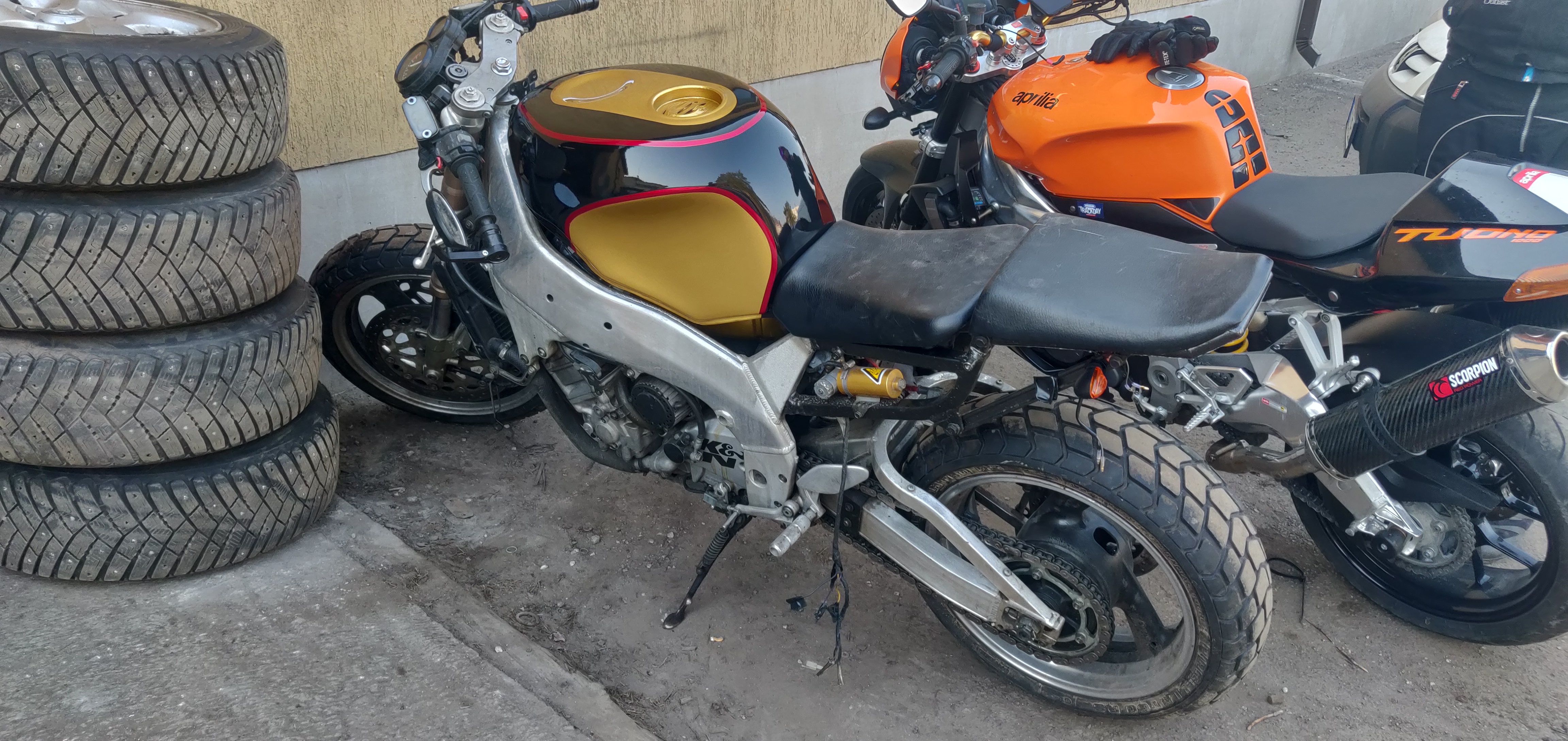

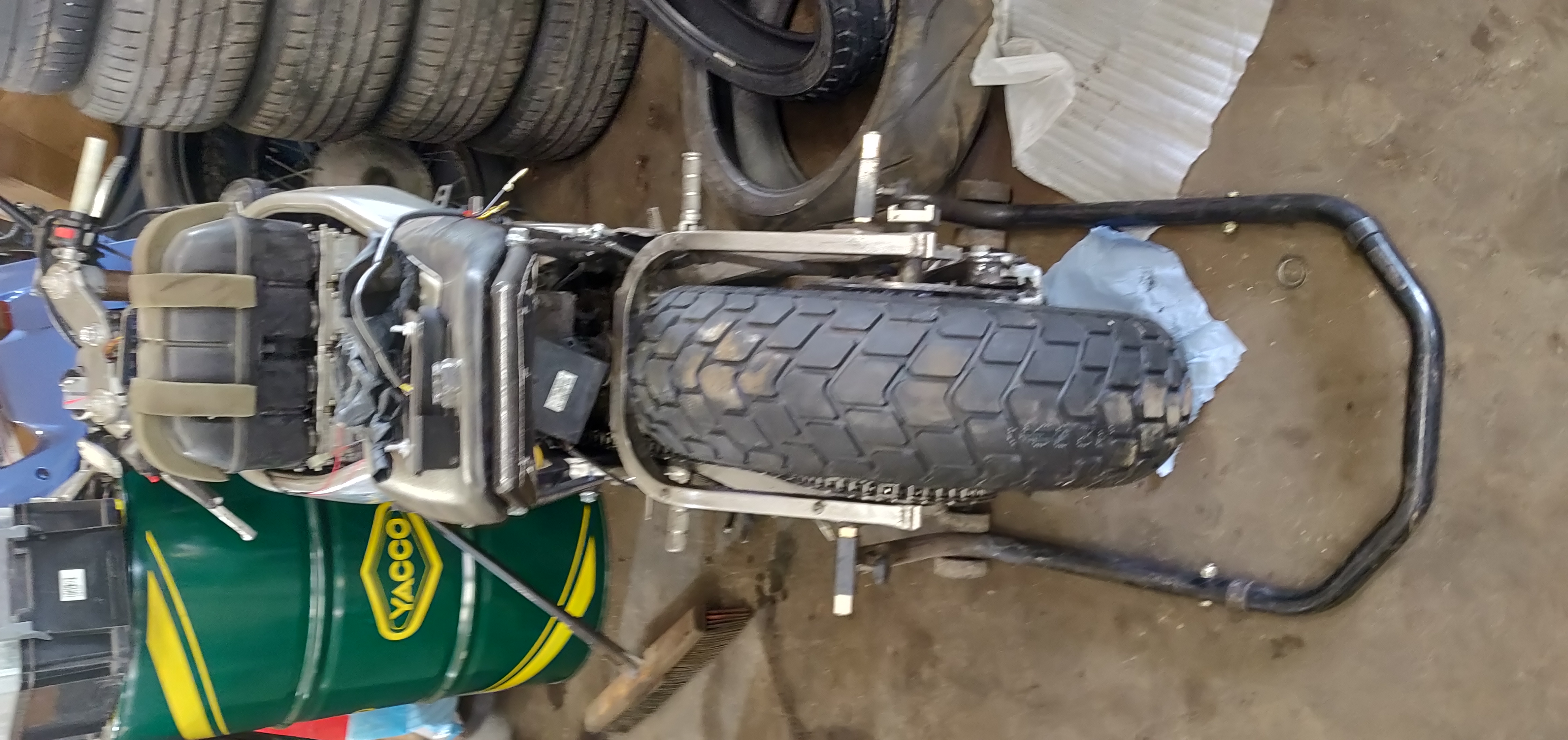

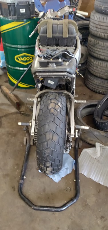

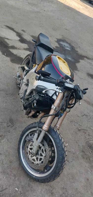

Mootor nüüd töötab. Tühikäigu pihustid olid umbes.
Uued rehvid all.
Paak hetkel värvimises. Ca kahe nädalaga peaks sõitma saama.
Vaja veel mõned asjad tellida ja külge keerata.

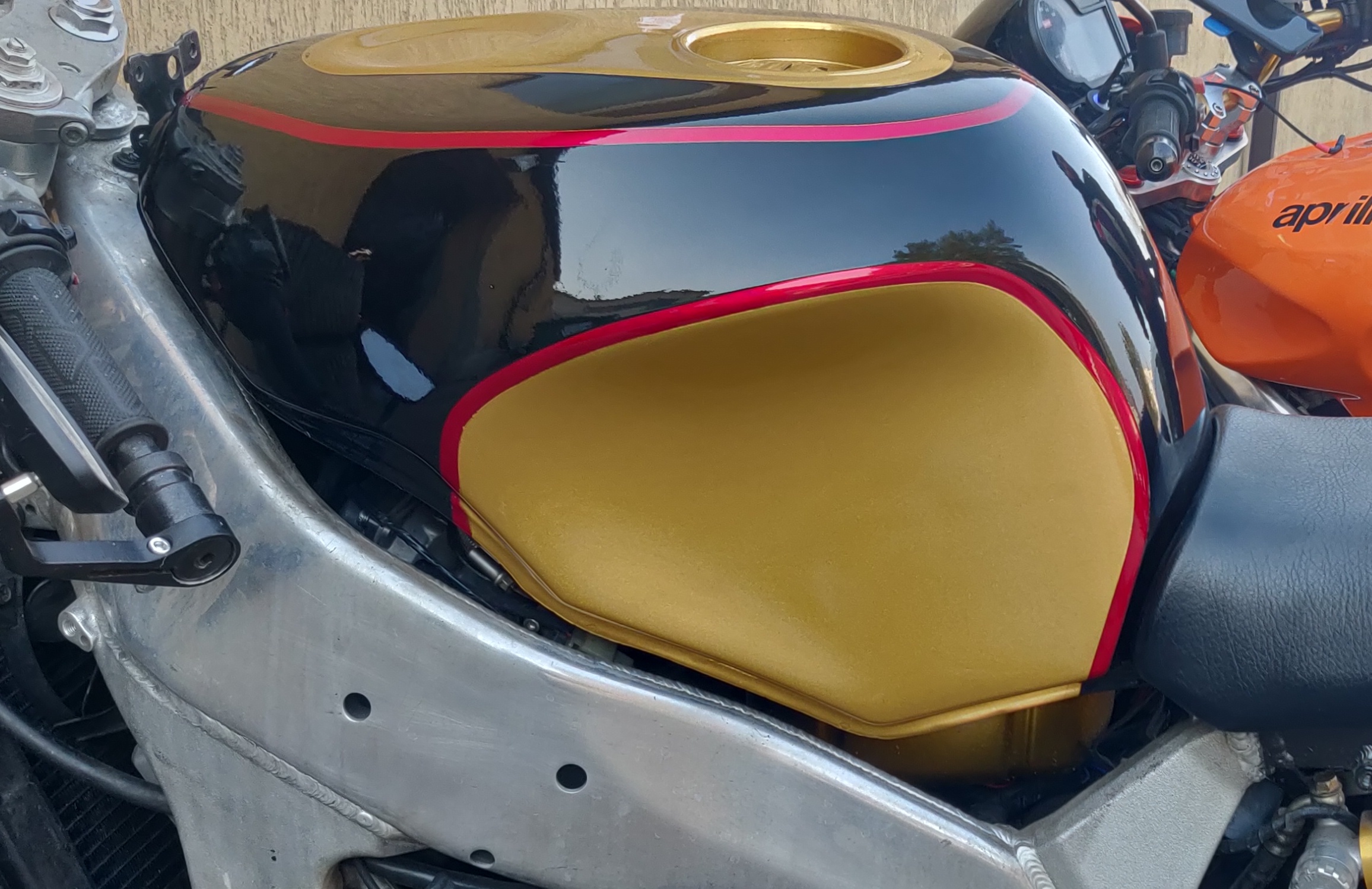

Kere jääb hetkel veel sellist värvi nagu on. Selle teeb ära siis kui sügisel sõitmise lõpetan :)
Mõned pildid ka mis tehtud.
Paak siis hetkel dr.dip.ee -s tegemisel

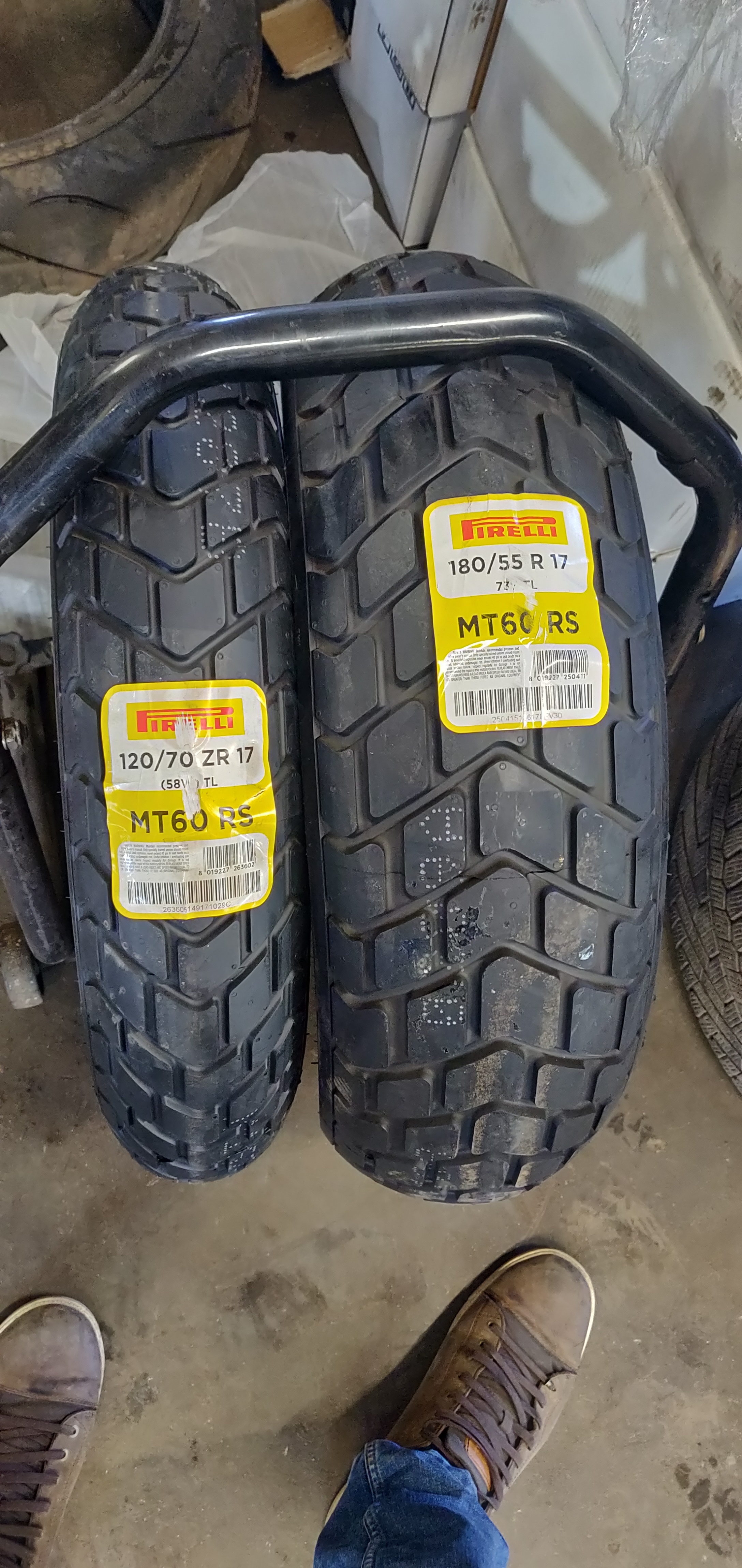

Uued Pirellid said alla, millega peaks kannatama ka kruusal liigelda :D

Järsku kellegil mõni hea lahendus kuidas peita voi mida ette panna paagi ja raami vahel olevale tühimikule?
Postitusi: 1825
Tänanud: 221 korda
Keevita tükk alumiiniumlehte sinna. Ülemine serv keera paagi ja sadulanurga kuju järgi sissepoole ära, siis see oleks nagu raami osa. Kuigi ma ei saa hästi aru, miks naked'il peavad olema sellised augud kaetud.

Selle projekti juures koige kallim oligi paagi korda tegemine. Ca 2/3 motika ostu hinnast :D .Värvkatet sinna ei arvesta.
Pump 85€ - see oli omadega ōhtul. Läheb v väline pump külge.
Originaal tihend 70€
Kreem tank liner - 60€
Hetkel tegelikult suht odav projekt. Ca 1000 on läinud ümber ehitamise ja korrastamise peale. Eks näis palju talvel lähe, kui peaks edasi ehitama.
