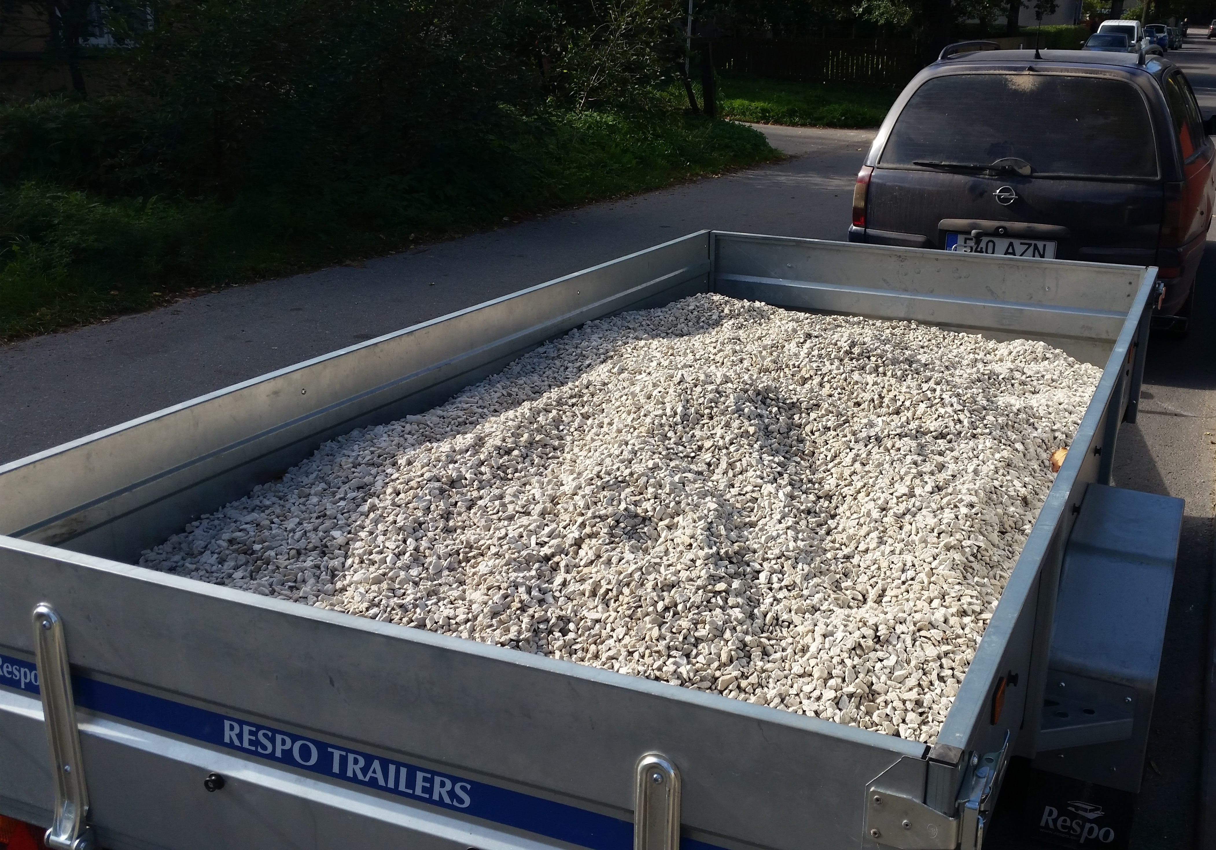

Kerghaagis tundus peaaegu tühi olevat, kui kaalu peal selgus, et 1 tonn sai kildu peale pandud. Kõrge portega ilmselt väga midagi teha pole.

Vedasin ka mõni suvi tagasi kildu, palusin kopamehelt 1t, kaalu järgi sai 1.5t. See 1.5t koorem on üheteljelisele liiast (lubatud on 450kg ja ilmselt põhjusega) ning kõige nõrgemaks lüliks on minu meelest rehvid. Mul õnneks tutikas haagis ning kuna sõit oli alla kilomeetri, siis susserdasin mööda kõrvalteid 30ga vaikselt koduni ära. Oleks vanade rehvidega käru olnud, siis poleks julgenud seda lühikest otsagi ette võtta ja oleks platsi peal osa koormast labidaga maha kühveldanud. Järgmiste koormate puhul juba teadsin palju mingi kopa lõuatäis kaalub ja vedasin 900-1000kg kaupa.

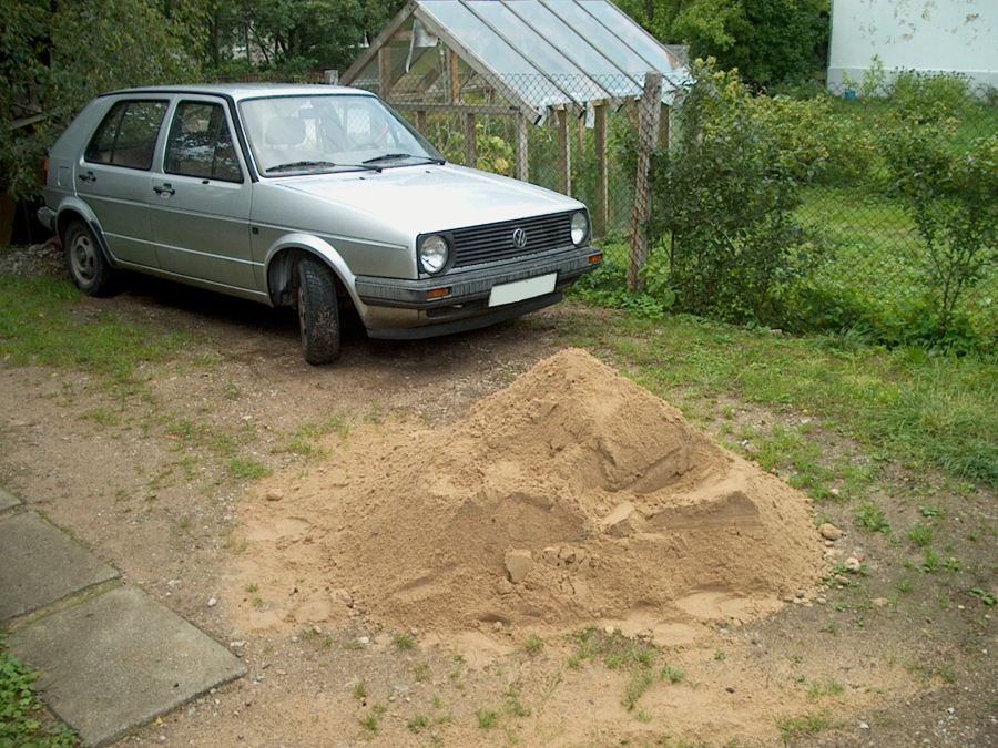

Ostsin kunagi liiva. Kerghaagisega vedasin ja püüdsin olla seadusekuulekas ning mitte väga palju üle normi käru peale laadida. Kaalu peal näitas 600 kg (koorma kaal, mitte koos käruga). Hoovi peale maha kühveldades oli tulemus selline, et paar korda pidin käsikäruga käima hunniku ära vedamiseks.
600 kg liiva
600 kg liiva
