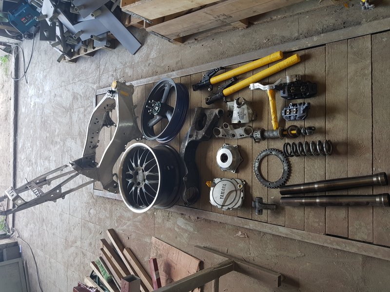

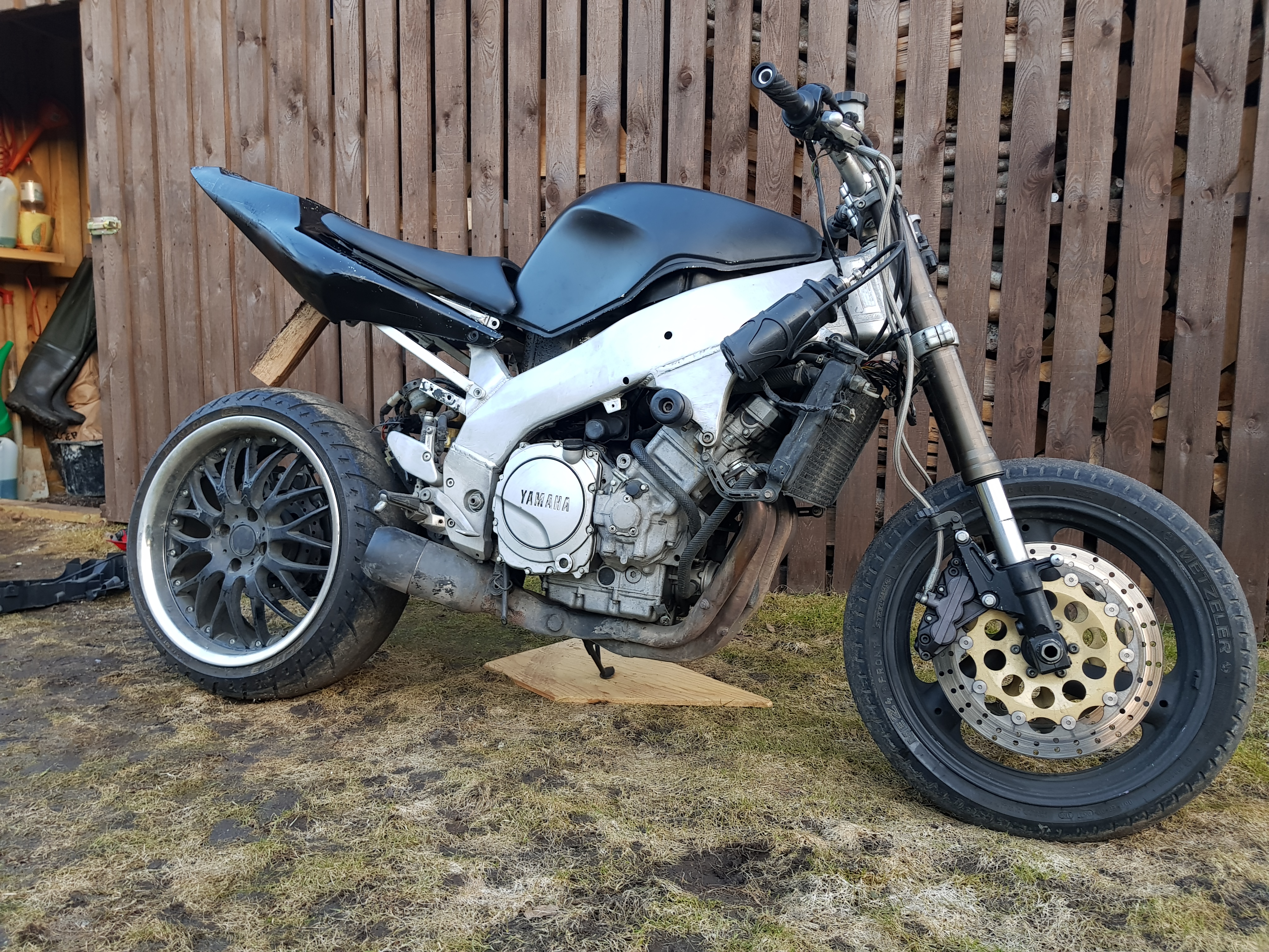

Kuna teerull on valmis ja smashini veel 3 kuud, võtain nõuks ühe ratta veel valmis nikerdada. Tegu originaalis 1995 aasta yamuga. Keegi on sellega korralikku pornot teinud, mida ma nüüd üritan parandada. Pikalt ei hakka mulisema, mis ja kuodas tuleb. Eks pildid räägivad aja jooksul ise asjast.

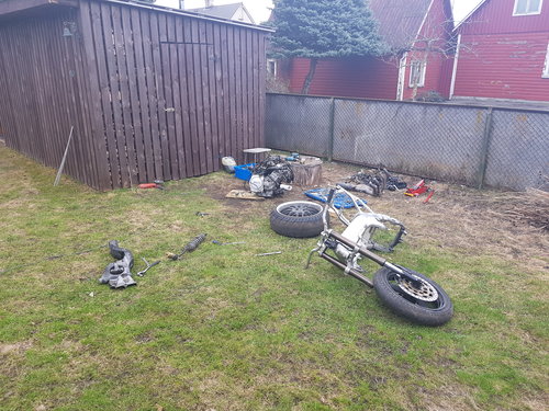

Mandril käidud ja uus saba olemas. Sai korra kiirelt paika proovitud. Homme läheb täpsemaks sättimiseks ja lõikamiseks. Aega pole raisata. Sabaraam omale kohale ja ratas pulkadeks. Saab soodapritsi ja värvimisse saata kogu hunniku asju.

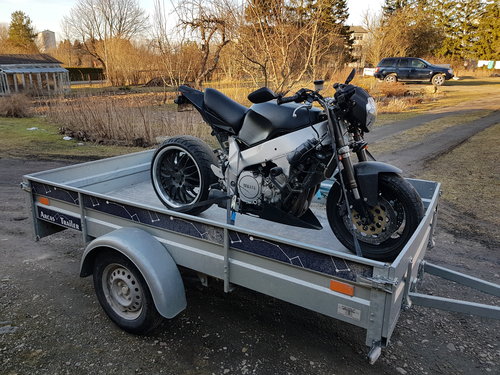

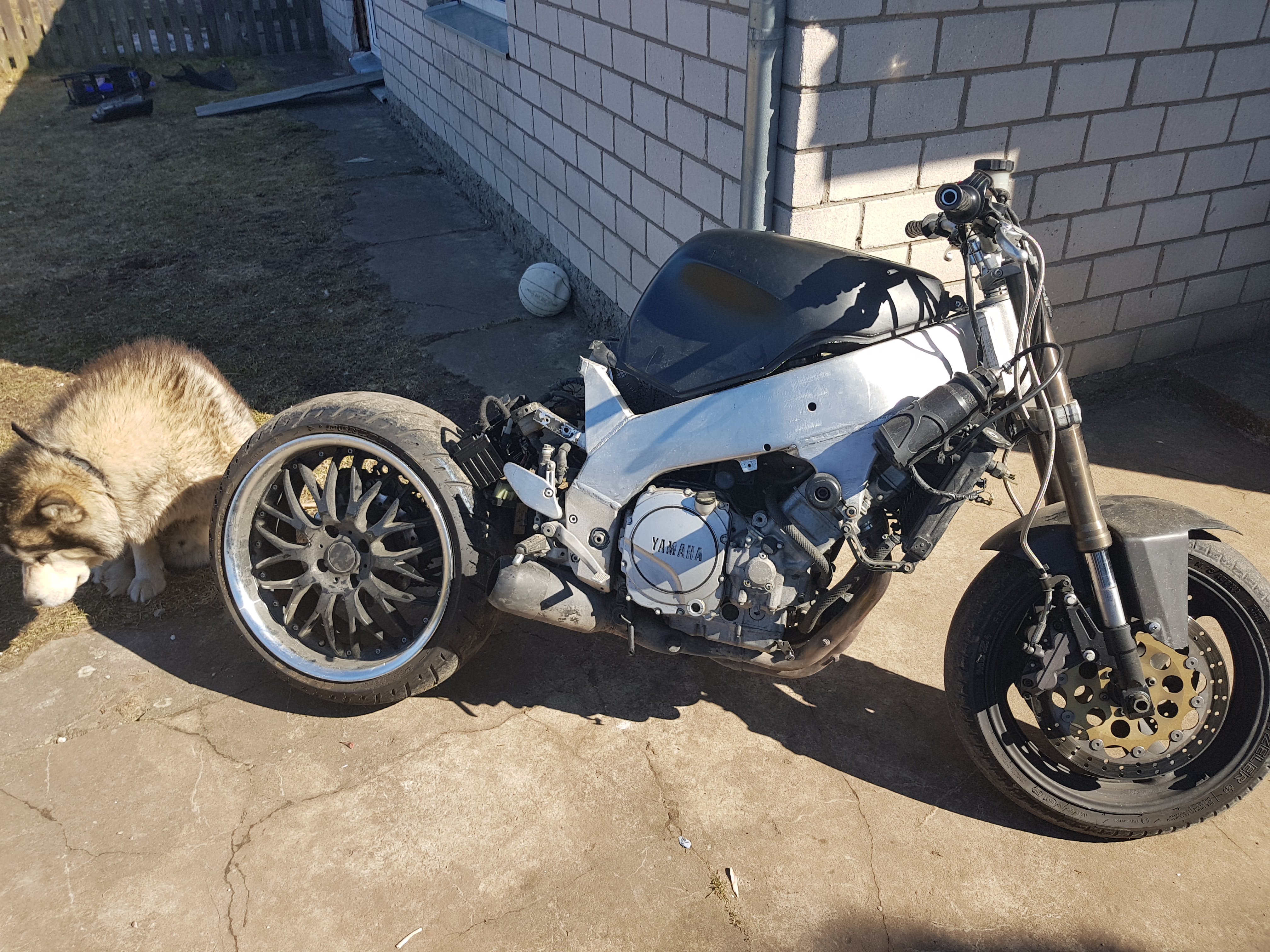

Täna sai siis sabaraam paika needitud. Pildilt tundub jõle püstine aga tegelikusses jumala ok. Nüüd vaja veel keevitust näidata ja siis läheb ratas pulkadeks. Mõne aja pärast hakkab siiis juba värvitud detailide kokku panemine ja pildiseeria. Seniks nautige kevadet ja ohutut sõitu.

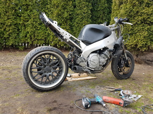

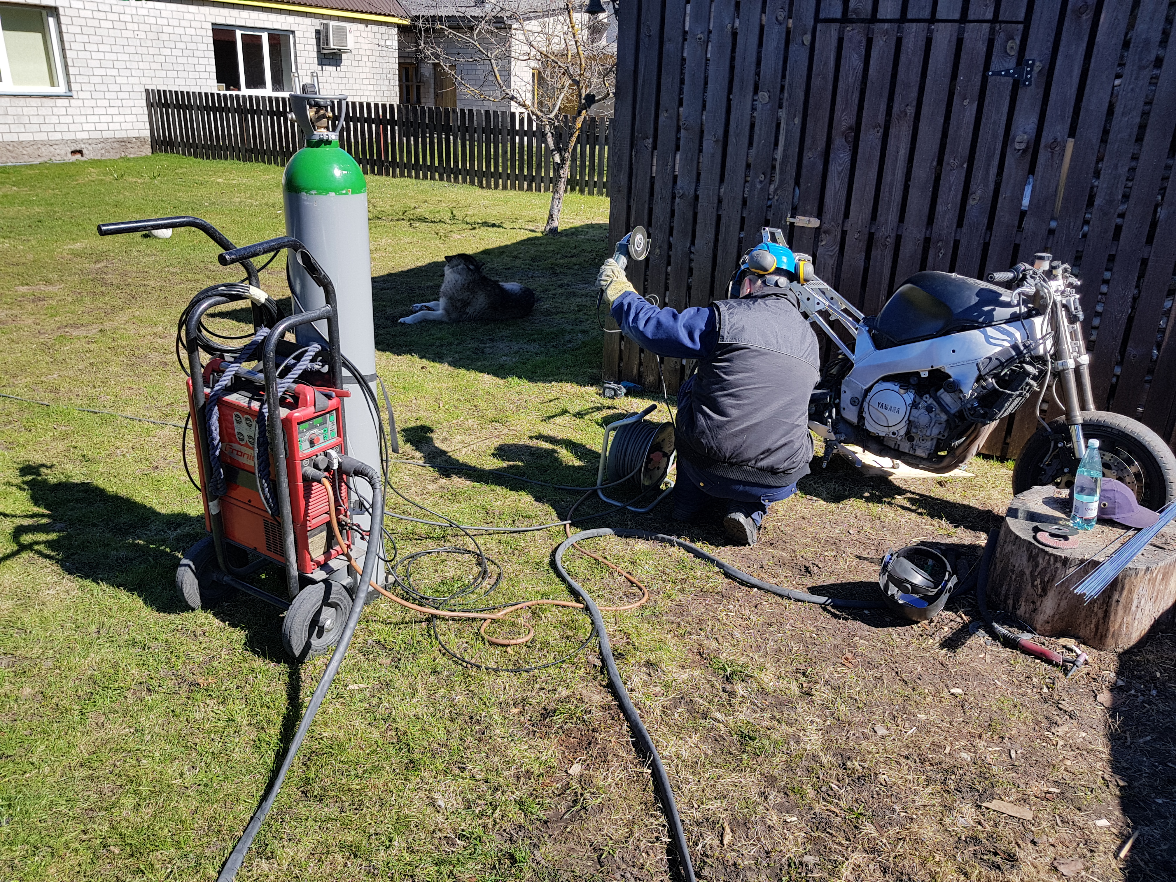

Ilmad ilusad ja projekt edeneb. Nv käis keevitaja kohapeal ja sai sabaraami paika. Ega muud geha polnud, kui ratas laiali ja asjad pritsi saata.

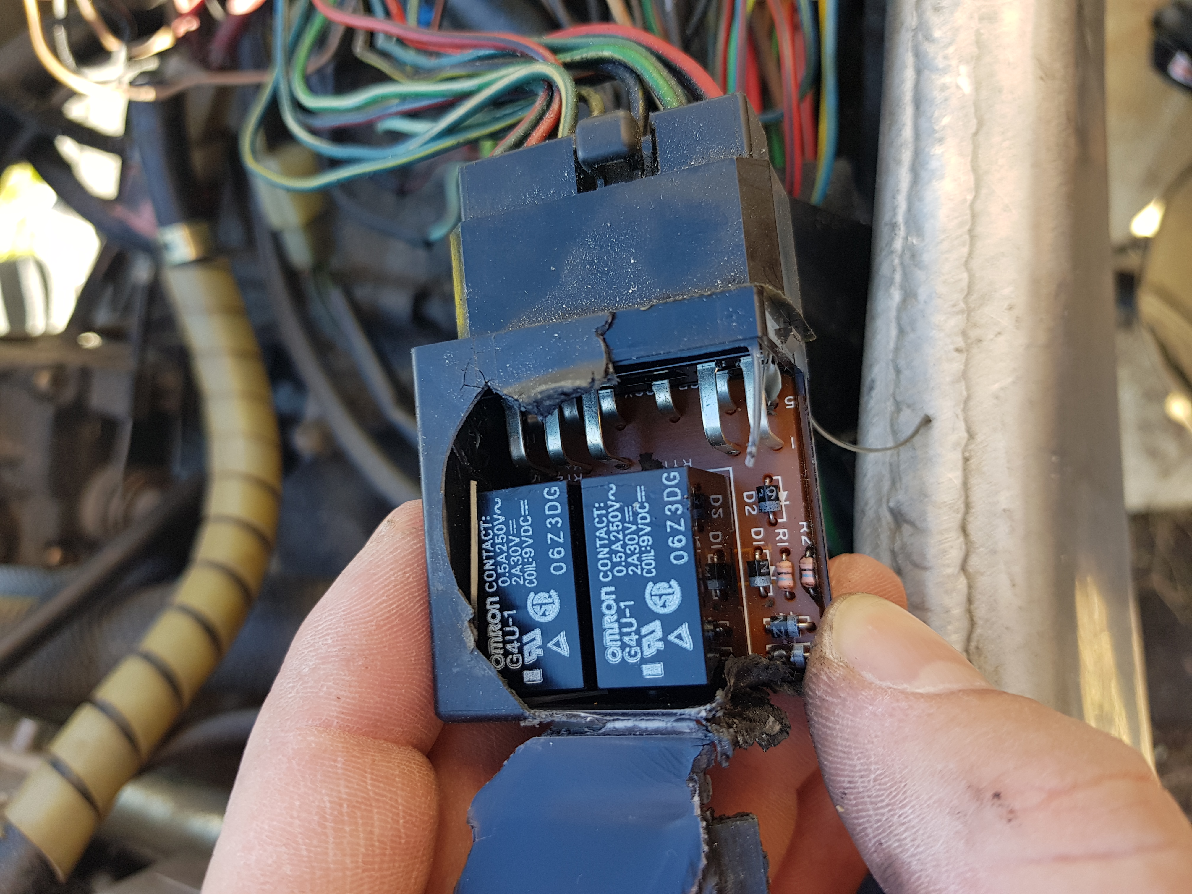

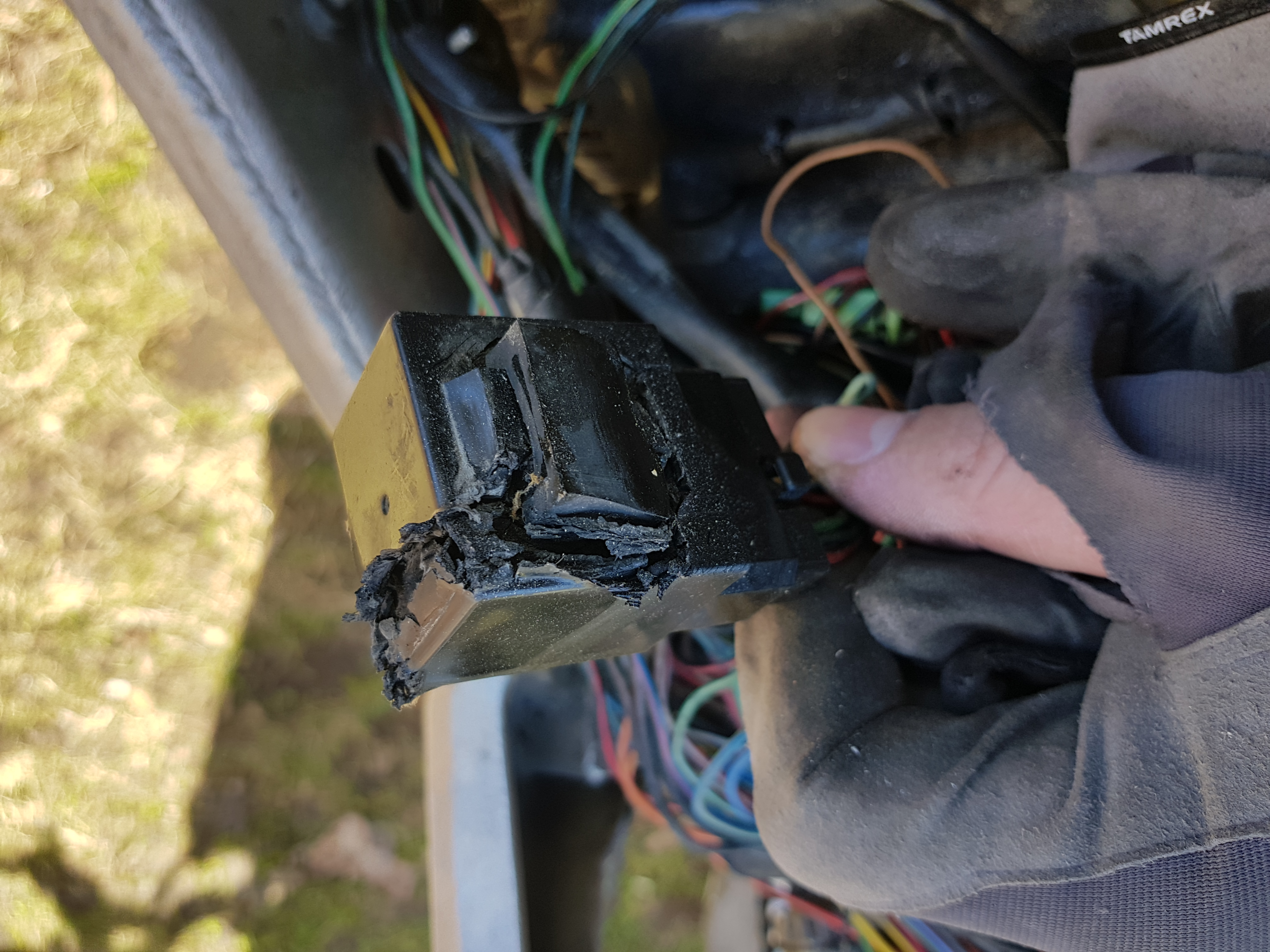

Mingi krdi jublakas oli ka paagi all veidi kärsanud moega. Kes teab millega tegu võib teada anda. Tundub nagu lihtsalt väljapoolt kuidagi kuuma saanud, sest sisu on korras. Aga uue tahaks ikka panna, kuid ei tea, mis juppi otsima peab.

Tundub selline tähtsusetu süütemoodul olema :D

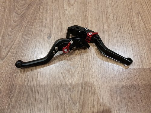

Vaikselt hakkavad jupid saabuma. Ebay on ikka üks imelime koht loodud :bsmile:

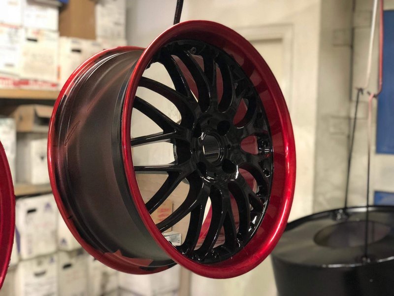

Veljed on küll nüüd nagu uued.

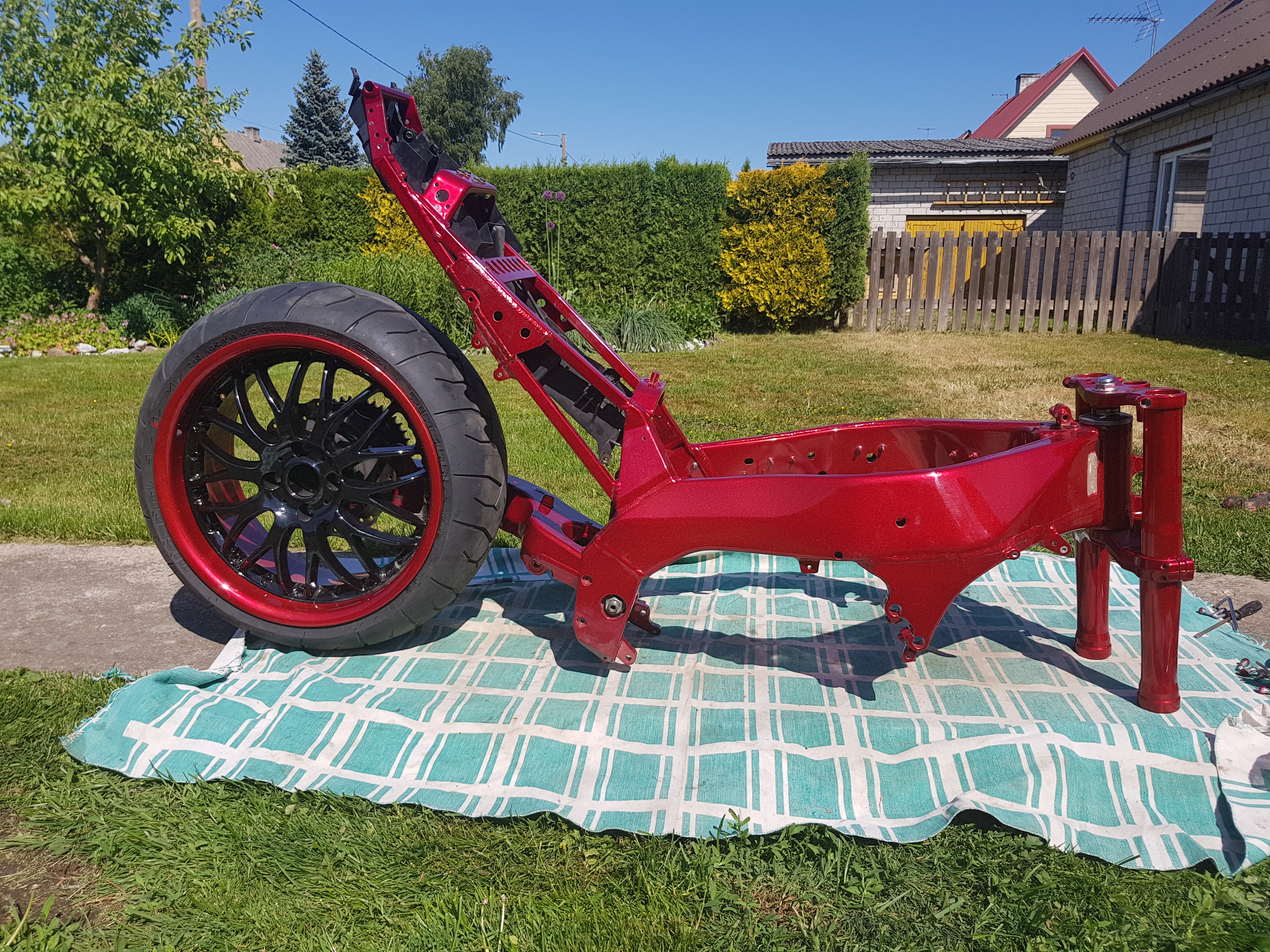

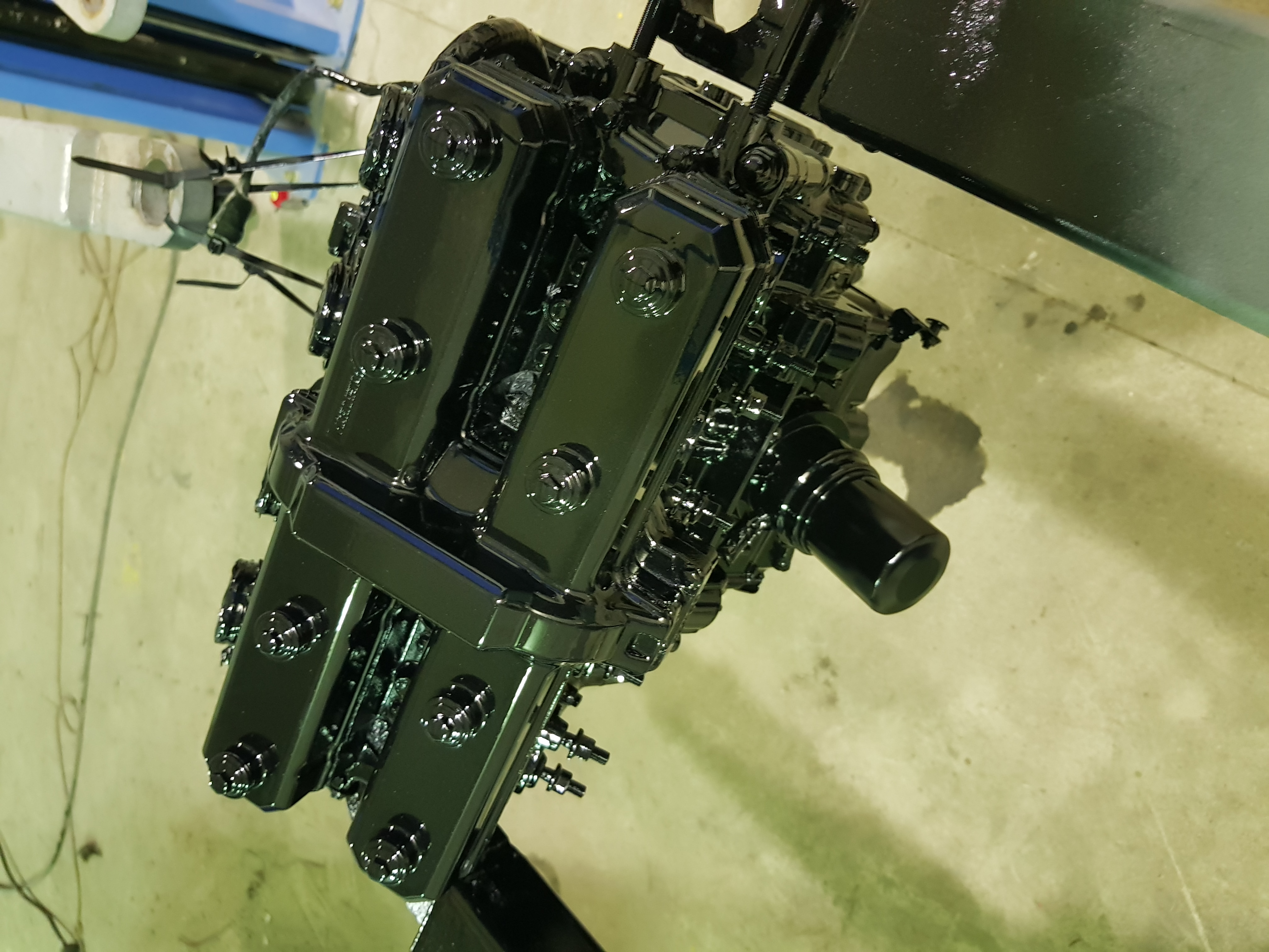

Mootor sai värvitud. Ratas hakkab vaikselt ilmet võtma.

Smash on juba ukse ees. Ratas pole veel käima saanud. Kokkupanek vaikselt edeneb. Asjad varsti värvi all. Tagumine amort on tallinnas smartshopis taastamisel. Uued tihendid- õlid kõik ,mis vaja. Vahepeal sai esimese maski külge. Elektriga mingi kala. Kõik tuled-viled nagu põlevad ja töötavad, aga vot suunad ei tee ühtegi vilksatust. Peab testriga mõõtma hakkama, kus jama on....
