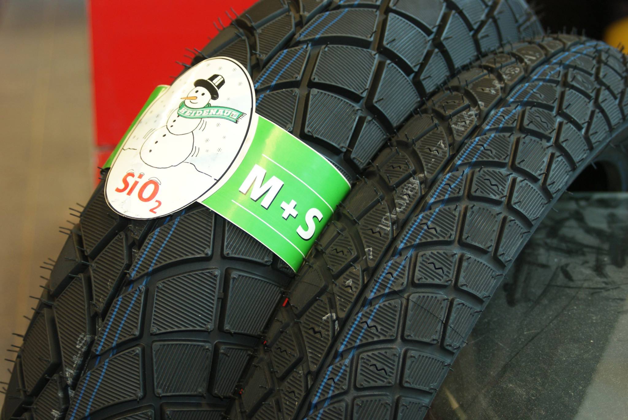

Asi on tegelikult suht lihtne. Soovitan valida mõne M+S tähistusega rehvimudeli, sellel on ka kummisegu külmade jaoks OK. Minu praktikas on kõige pehmemaks ja parima pidamisega külmas osutunud Continental TKC80. Neid on meil alati olemas ja naastutus käib vastavalt omaniku soovile (naastude arv ja sõidueelistus). Näide ühtedest, mis tegime:
Ehk lühidalt siis, võtan letist valmis naastrehvi mootorrattale pole?

See ei puutu asjasse,et seal on M+S peal,see on enamusel maasturi rehvidel,mis tegelikult puhtad suvekad ka peal.Pidasin silmas,et võttes klotsiga rehvi,lased sinna mõned lamellid keskmistele klotsidele(või ka äärtele pikki suunas) enne naelutamist sisse.Jättes ka naelte jaoks kohad.Neid lamellitajaga tehtud lamelle saab teha eri sügavusega.Et vedelaks ei läheks,siis teed ainult mingi 2-3mm lamellid.Naelast pole lahtises lumes liikudes kõigevähematki abi,siis töötab ainult klots.Kui,aga klots vähe enam sooni omab,siis võiks pidamine parem olla.See lamell on selline udupeen lõige,aga rehvist ei lõigata midagi välja.

On küll aga väga piiratud mõõduvalikus. Sinu soovitud mõõtudes pole kohanud ja seetõttu ka ei pakkunud välja. Aga näiteks rolludele 12-13" on suur valik ja samuti väikestele 500-stele klassikutele, kus ees 110/70-17 ja taga 130/70-17 on täitsa olemas ja oleme iga talv ka müünud. Konkreetselt on tegu Sava toodanguga, mis on lamellrehv ja tehases juba naastutatud. Sellised:
