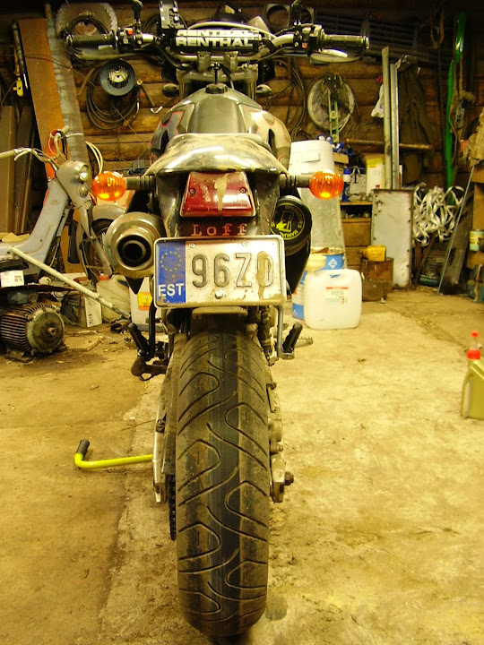

Päriselt ka sellise seerianumbriga pass? :D

Ja teh. pass muidugi ei ole sellise numbriga aga "0" on seal sees küll.

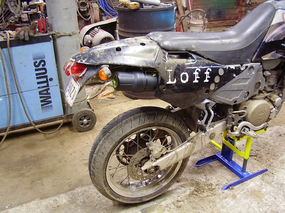

Apastraat on saanud ka sihtotstarbelist kasutust.

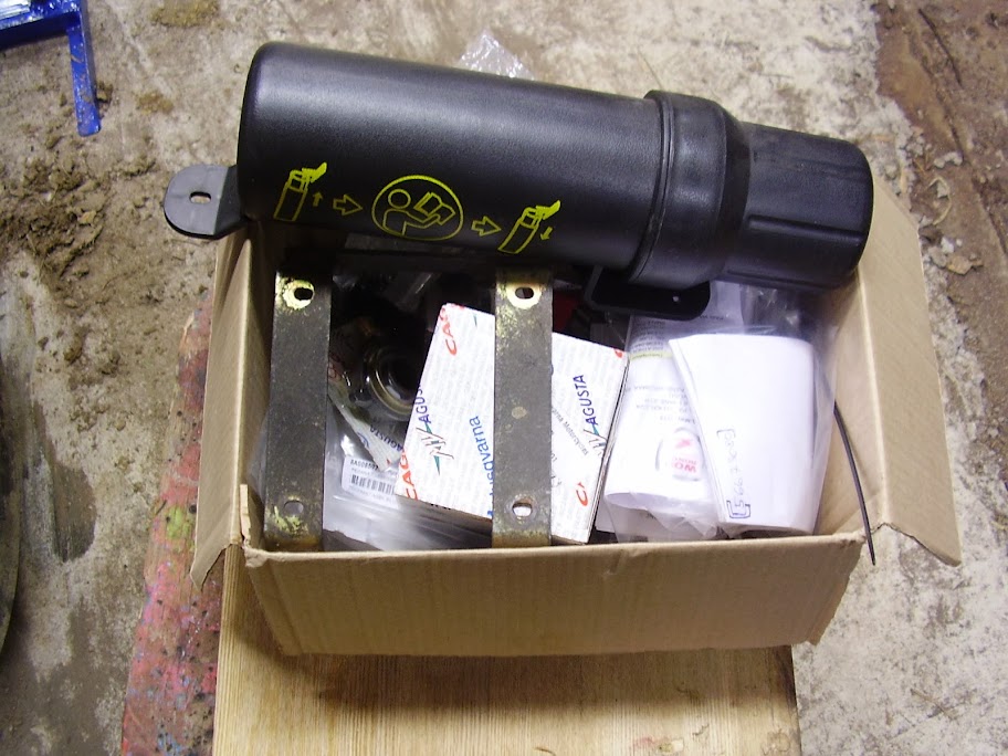

Jõudsid kohale (mustale saele) igasugu peened ja vähem peenemad jubinad, et õhtul oleks nokitsemist.
Seljakoti jalarauad, spidotigu, tahhokas, pakiraami kummist läbiviigud läbi porika.

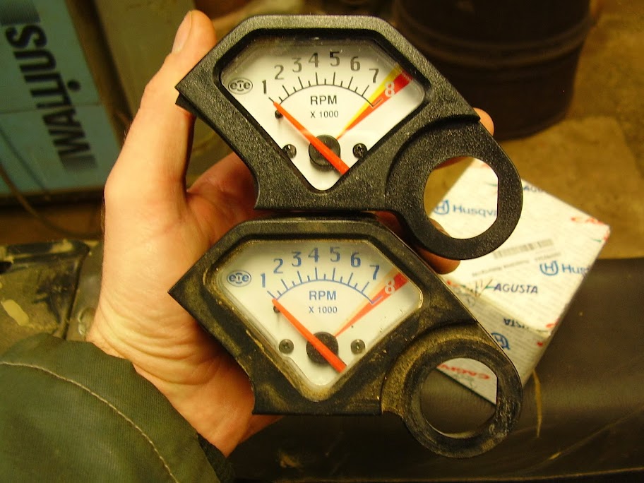

Vahetusse läks tahhomeeter, sest vana ei hakanud ka pärast remontimist tööle. Spidomeetri tigu (esiratta küljes), sest see on 21" ratta oma ja 17" rattaga näitab kalossinumbreid. Külge sai kruvitud ka seljakoti jalarauad, võib vaja minna ja ei viitsi enam TÜV-il ülevaatajaga maid jagada. Vägisi tahavad passi vahetama saata, passis 2 kohta aga kaassõitja jalarauad puuduvad. Ja otsitud sai ka normaalne koht, kevadel soetatud, tööriistatorule.

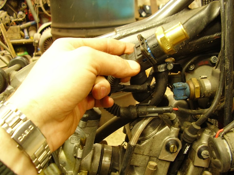

Kõigepealt vahetusse tahhokas, kui esimask jub korra eest ära oli sai üle vaadatud ka pasun, mis ei teinud korralikku häält vaid pirises. Pasunal oli vaja pasuna jala ja pasuna kere vaheline kummipuks uus teha ja suruõhuga kärbsed pasunast välja lasta, lisaks el.ühendusklemmidele el.tehnilist vaseliini. Esiots koos tagasi ja tahhoka ja pasunaproov - kõik töötab nii nagu peab.

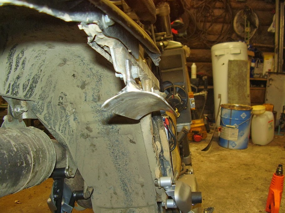

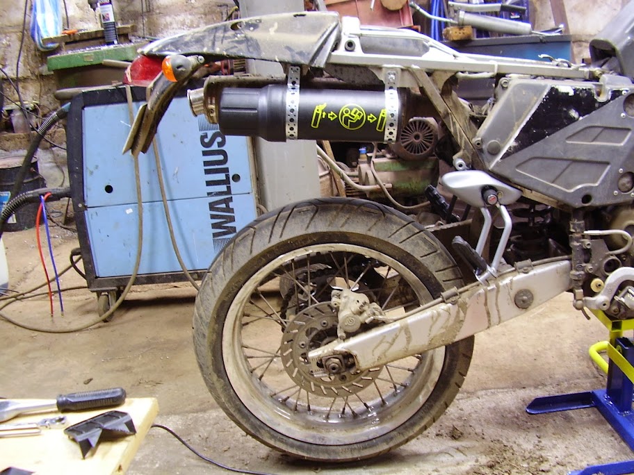

Järgmisena jalarauad koos kiivrilukuga ja katetega. Miks nad erinevat värvi on, seda ei tea, teisel rattal on nad ka erinevat värvi. Ilmselt sellepärast, et paremat ja vasakut eristada.

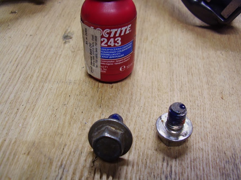

Et ei oleks poltide sisse vägistamist, keermepulgaga värv keermetest välja. Ja nii igaks juhuks, et edasisi jamasid vältida tilgake keermeliimi ka. Maru hea kui oled ära lammutanud ühe Volvo siis on võtta igasugu häid tsingitud ja kraega polte. Hakka nüüd sellepärast poodi polte ostma minema, nii hilja õhtul on kõik poldipoed juba kinni.
Paistab välja nagu sea selga pandud sadul aga praegusel hetkel ma ei taha ratast puhtaks pesta sest ei ole sellist kohta kus see korralikult ära kuivaks. Kiigel voolav muda on viimasest sõidust, mille eile tegin enne kui töökotta ratta ajasin. Si*t suusailm. Milleks see ava seal vasakpoolse jalaraua kattel on, seda ma küll ei oska öelda :wack:

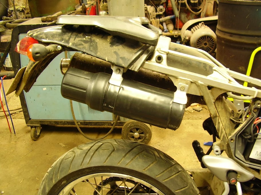

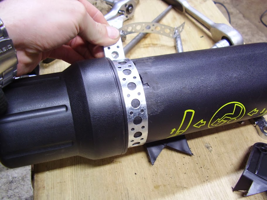

Tööriistatoru saab omale koha teise summuti asemele, paremale poole. Näeb suhteliselt OK välja seal, vähemalt minuarust. Paremat kohta selle ratta peal ei leidnud. Muidugi on variant hoida ratas korras, et tööriistu ei lähekski vaja. Aga selle peale lootma jääda ma ei taha.
Edasi on vaja tööriistatorule klambrid teha, pakiraami/seljakoti käepidemete kinnitusraami kinnitamiseks sabaraami külge on vaja teha distantspuksid, esirehvi peaks uue ostma ja mõlemad rattad tasakaalustama, üle 100 km/h viskab vibra sisse.

Tööriistatoru saab omale koha teise summuti asemele, paremale poole. Näeb suhteliselt OK välja seal, vähemalt minuarust. Paremat kohta selle ratta peal ei leidnud...
Mina ka paremat kohta ei tea. Aga TÜV-meestega tuleb sul veel seletamist - miks parempoolse sumpa peal E-tähistust pole 8).

Selle E märgise ma teen sinna ise kui jamaks läheb.

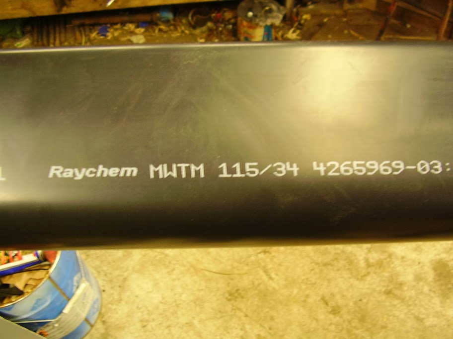

Tööriistatoru õhutusavade sulgemise mõtlesin liimiga termokahaneva rüüsiga lahendada. Raychemil on head termokahanevad.

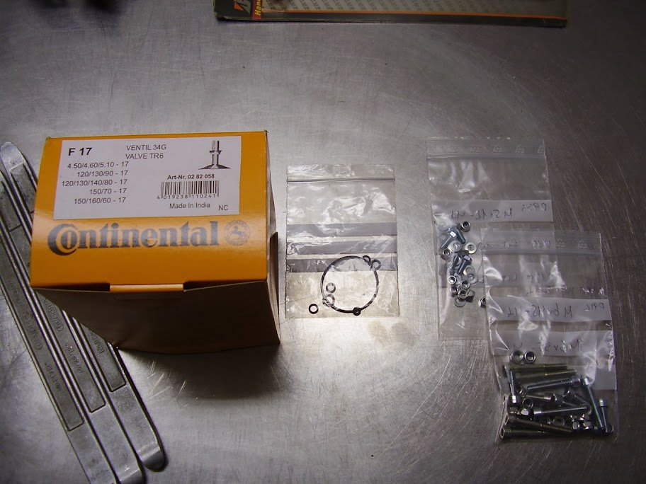

Edasise elu lihtsustamiseks ja tööriistatoru sisu optimeerimiseks tuleb teha poltide nimekiri. Plastide ja õhufiltri karbi kaane poldid kõik ühesuguse peaga ostma, 5-ne kuuskant.

Kui sa toru kinnitused montaazilindist tegid, siis kontrolli aeg-ajalt, et mõrasid sisse ei tuleks. 1 silindriline 4T kipub sellisesse materjali praod sisse vibrama, kui otse raamile kinnitatud.
Postitusi: 2868
Re: Loff'i 2 saagi (Husqvarna SM610S ja TE610E) ja GasGas TX
Montaažilindist jah, mõte käis peast läbi küll, et see lindi materjal on maru õhuke. Vaatan ja proobin esialgu nii. On käinud ka muid mõtteid peast läbi, peab veel vaagima neid.

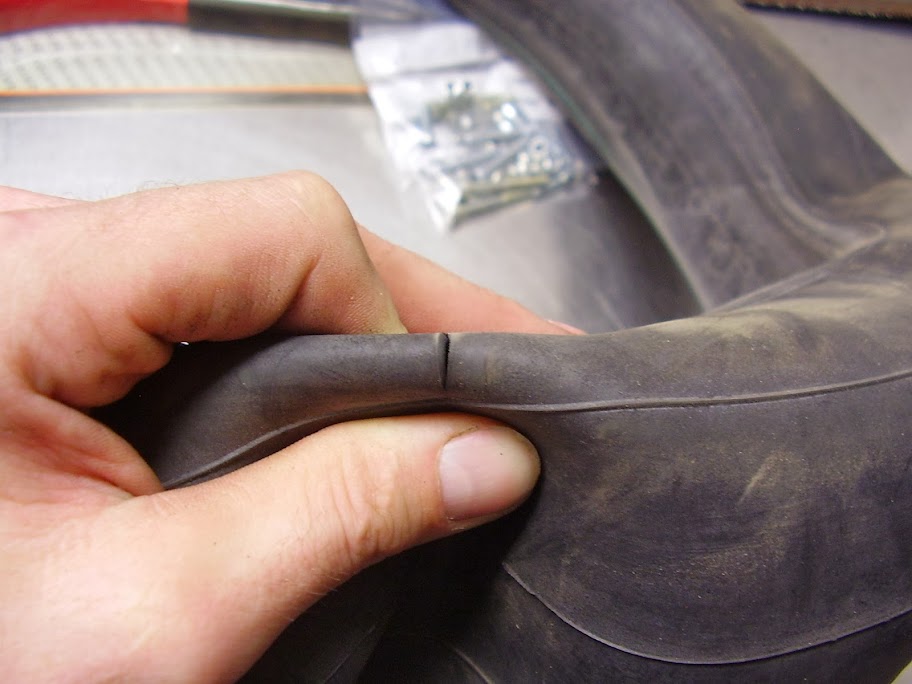

Mingi hetk hakkas tagumine rehv tühjaks minema, lähemalt uurides selgus, et ventiil laseb läbi. Peale ventiili (sisu) vahetust asi aga paremaks ei läinud. Õhtul pumpasid täis, hommikuks oli tühi. Eile võtsin rehvi maha ja sisekummi välja. Sisekummil on mitte valatud ventiil vaid on see mutriga süsteem, TR-4/TR-6.
Kahtlustasin seda aga lohvi pihuvahel keerutades leidsin murdejooned ja ühe joone peal 10mm pikkune auk/lõhe. Lohvil mõõte peal ei ole aga lohvi velje peale pannes sai selgeks, et see on 18", velg 17". Ehk siis inglismannid on pannud 1" jagu mööda.
Nüüd on vaja õige sisekumm hankida. Mantel on 150/60 R17, ilma sisekummita ilmselt seda majandust ma pidama ei saa, kodarvelg ja veljel esineb ka mõlke.

Täna termokahanevat käes veeretades torkas pähe üks teine mõte, kuidas selle tööriistatoru kinnitus lahendada aga sellest mõni teine kord, sest selleni täna ei jõudnud.

Aknapesuvahend alkoholiga on hea vahend rehvi peale panemisel, teeb elu parasjagu libedaks, rehvi velje peale tulekuks ei pea üle 2 bar'i sisse pumpama ja kuivab suht ruttu ära, muidugi aitas kaasa ka kogu tegevuse läbiviimine katlamajas, kuhu rehv enne soojenema sai viidud, +30 kraadi Celsiust.
Vana, kortsus ja katkine lohv, alguses kahtlustasin tühjaks minemises rooste läinud ventiili. Aga sealt vist see rooste sissepoole ei olegi roninud ja kas üldse ronibki, ei tea.

Selliselt kortsus siselohv kindel märk, et lohv sellele rehvile suur. Ise sellise jamaga kokku puutunud. Kortsu kohast nühib ennast katki just selliselt, nagu sul pildil. Seda jäädki lappima. Mõõt ei sobi.
Postitusi: 2868
Uue ostsingi mantli mõõtude järgi, nüüd peaks kortsudeta asi sees olema.

Kuulates vanemate ja targemate nõu, viskasin need montaažilindist tööriistatoru kinnitused minema (päris ära ei visanud, panin seinale muu pudi-padi kõrvale rippuma, äkki läheb vaja :mrgreen: ) ja alustasin uue tegemist. Uue kinnituse mõte tuli natuke peale seda kui tuli mõte termokahaneva rüüsiga need tuulutusavad kinni panna. Esialgne plaan oli 4mm lattrauast see kinnitus teha aga see tundus overkill. Leidsin 1.5mm seinapaksusega toru, millest lõikasin pikuti kolmandiku välja. Haamriga toru raadius tööriistatoru omaga klappima. Selle külge keevitasin kõrvad. Tööriistatorule üks jupp termokahanevat peale, avade katteks siis klamber ja selle peale teine jupp termokahanevat. Prooviks ajutiselt sabaraami külge ja väänama - päris tugev tükk sai.
Selle termokahaneva servad on natuke püsti nagu sussininad aga see osa jääb niikuinii küljeplasti varju, nii et ma selle välimuse pärast eriti ei põe, tähtsam, et toru koos sisuga ära ei kao.
