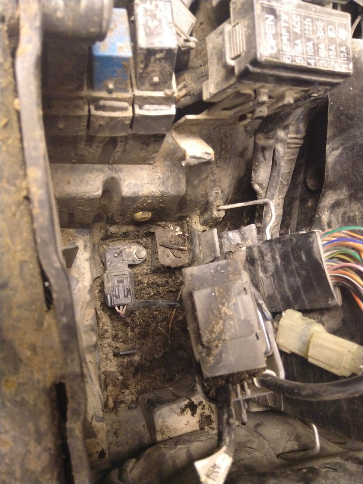

  • Akuboksi all olev vee väljajooksuava kipub umbe minema ja korrosioon keerab aku all asuva starteri kaitsmepesa (30A) tuksi. Lahendus: tuua kaitse (ja relee) aku alt välja
Selle tegin ka ära. Vaja on:
  • niiskuskindlat kaitsmepesa
  • 3 - 3.5mm2 ristlõikega juhet 60-70 cm
  • kahte presstitavat klemmi ja presstange
  • elektritrelli kahe augu puurimiseks kaitsmekarbi plastkattesse
Ei ütleks, et ainult väljajooksus on probleem. Pigem pääseb sinna kuidagi lihtsalt ka muu sodi. Ehk mina soovitaks tuua ka relee üles, kui on plaanis pikemalt sõita kodust kaugemal ja tolmus. Õnneks suutsin garaažis lasta ratta pimedaks, mitte kuskil metsas. Paarisaja km tolmus/metsas on päris hea kogus paska kogunenud sinna aku alla ja oli vaid aja küsimus kuna see niiskeks sai/saab.

See "niiskuskindel" kaitsmepesa ei ole just "osta ja unusta"-lahendus, mul kestis selles samas peakaitsme rollis mingi aastakese äkki, kuni jälle suits väljas oli. Ta raip mädaneb ikka kuidagi seespidiselt ära, kuumenedes hakkab plastikut sulatama, mis jälle omakorda halvendab kontakti jne, kuni sõna otseses mõttes on plastisuits üleval ja ratas pime. Kaitse ise läbi ei lähe.
Mul on siiani sellise pesaga kõige rohkem õnne olnud: http://www.vehicle-wiring-products.eu/p ... use-holder , paraku Motonet enam ei müü seda ja ma ei tea ka, kust saada. Aga pesa kontroll ja puhastamine on ikkagi hooldusplaanis sees, paras rämps on nad kõik.

Alterjor kirjutas: 10 Nov 2019, 22:16
See näeb sul väölja nagu muda. Kuidas selline tulemus on õnnestunud saavutada?
Esimene hetkel, pakuks, et sul on puudu kate, mis sulgeb akuboksi esikülje? Muud mõistliku seletestust ma küll ei suuda leida.
Kuna see pole esimene kord kui ma sealt alt korraliku koguse paska olen pidanud eemaldama siis võin kinnitada, et see kummist kate on olemas ja õiges kohas. Tegemist ei ole otseselt mudaga, pigem paras kogus liiva, natukene metsa jubinaid ja mulda, mis sinna on siis kogunenud tolmus ja metsas sõites. Pane nüüd juurde veel märjaga sõit ja kogu kompot näebki nagu muda välja.
Ma tegin enda tsiklile 5mm paksusest kummist tagaratta ja amordi vahele "lapaka" . See hoiab taratta juurest tuleva sodi ratta keskosast eemal.

Ma pakun natuke huupi, sest 800 Triumphi pole ma omanud, aga enamus ratastel, millega sõitnud olen, on sadula alla sarnane "kultuurikiht" tekkinud.
Nagu mulle tundub, siis tekib see pigem kuival ajal, kui tolm sõidutuulega sadula alla keerutab. Hiljem näiteks ratast survekaga pestes või pikalt vihmas sõites leiab niiskus samal moel tee sadula alla ja ongi muda laadne ollus olemas madalamates kohtades. Kuna sadula alune just tihti päikest ei näe, siis säilibki see niiskus seal üsna pikka aega. Mingit head rohtu ma ei leidnudki peale regulaarse puhastamise, sest sadula servad jms on piisavalt keerulise kujuga, et neid edukalt tihendada.
