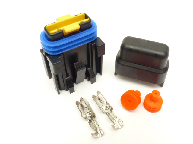

  • Akuboksi all olev vee väljajooksuava kipub umbe minema ja korrosioon keerab aku all asuva starteri kaitsmepesa (30A) tuksi. Lahendus: tuua kaitse (ja relee) aku alt välja
Selle tegin ka ära. Vaja on:
  • niiskuskindlat kaitsmepesa
  • 3 - 3.5mm2 ristlõikega juhet 60-70 cm
  • kahte presstitavat klemmi ja presstange
  • elektritrelli kahe augu puurimiseks kaitsmekarbi plastkattesse

Macintosh kirjutas: 12 Sept 2018, 13:45
Ei ütleks, et ainult väljajooksus on probleem. Pigem pääseb sinna kuidagi lihtsalt ka muu sodi. Ehk mina soovitaks tuua ka relee üles, kui on plaanis pikemalt sõita kodust kaugemal ja tolmus. Õnneks suutsin garaažis lasta ratta pimedaks, mitte kuskil metsas. Paarisaja km tolmus/metsas on päris hea kogus paska kogunenud sinna aku alla ja oli vaid aja küsimus kuna see niiskeks sai/saab.

See "niiskuskindel" kaitsmepesa ei ole just "osta ja unusta"-lahendus, mul kestis selles samas peakaitsme rollis mingi aastakese äkki, kuni jälle suits väljas oli. Ta raip mädaneb ikka kuidagi seespidiselt ära, kuumenedes hakkab plastikut sulatama, mis jälle omakorda halvendab kontakti jne, kuni sõna otseses mõttes on plastisuits üleval ja ratas pime. Kaitse ise läbi ei lähe.
Mul on siiani sellise pesaga kõige rohkem õnne olnud: http://www.vehicle-wiring-products.eu/p ... use-holder , paraku Motonet enam ei müü seda ja ma ei tea ka, kust saada. Aga pesa kontroll ja puhastamine on ikkagi hooldusplaanis sees, paras rämps on nad kõik.
