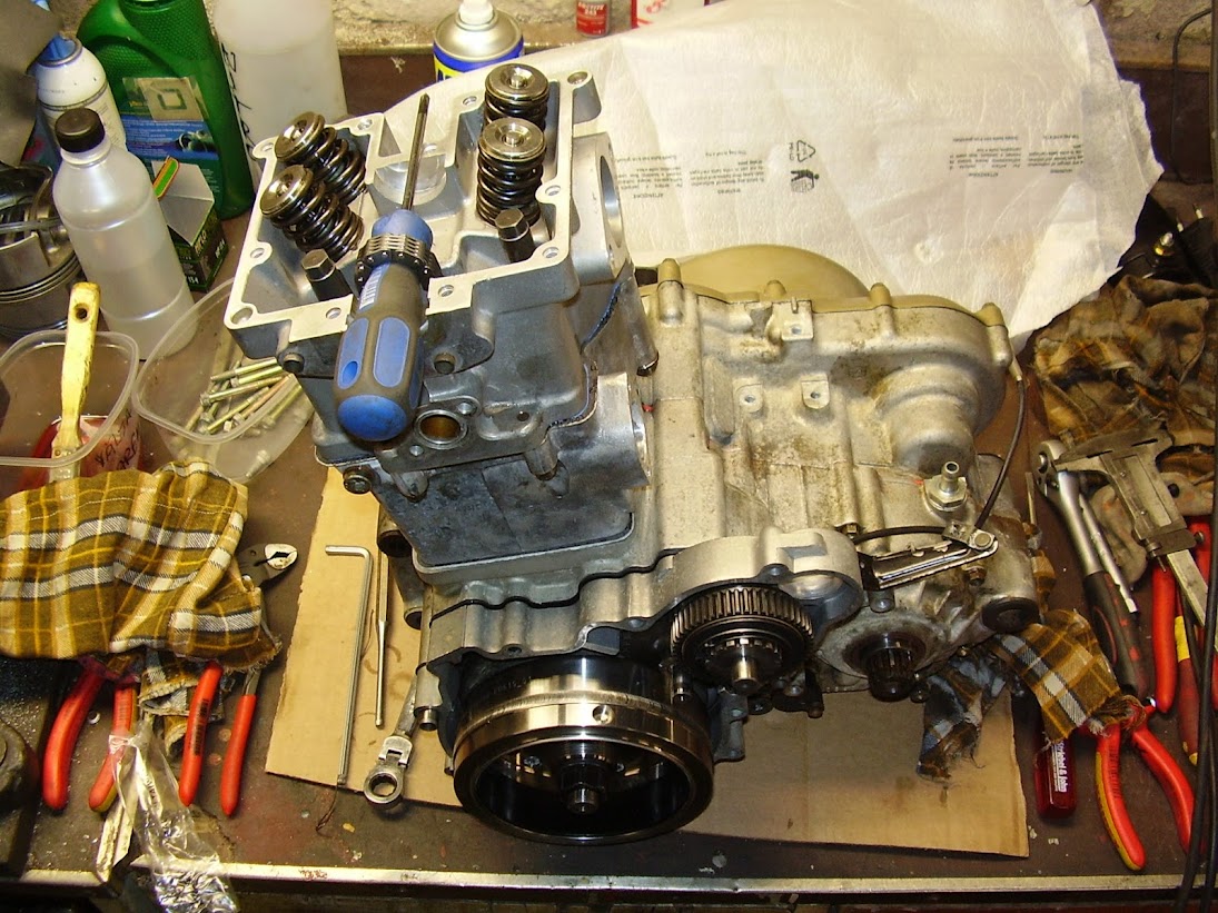

Täna selle istme viguri juurde ei jõudnudki, sest oli vaja kohe proovida, kas ja kuidas kolb/rõngad istuvad. Istusid nii hästi, et üks asi viis teiseni ja südaööks oli mootor koos. Muidugi oli natuke ka tagasilööke. Üks, mis aega võttis koosnes kahest pisividinast - silindri ka kaane vahelistest tsentreerimispuksidest. No neid ei olnud kuskilt mujalt võtta kui tuli ise teha. Mingi pool tundi tuhlasin garaažis ringi, et leida midagi, millest kõige lihtsam teha. Lõpuks leidsin Jawa 638 suunatule toru. Parasjagu selliste mõõtudega, et seest sai puurida selle 10mm diam. peale ja väljast treida 12.35mm peale. Sealt toru otsast siis kaks 9mm pikkust puksi ja asi ants. Teine tagasilöök oli muidugi oma lollus, sest olin unustanud, et starteri maha võtmiseks/peale panekuks peavad staatori kaane poldid lahti olema ja kaas irvakil. No mina olin muidugi juba kõik kinni keeranud ja starterit pihuvahel veeretades tuli meelde :wack: Mis siis ikka, mis sit*sti, see uuesti! Muud hullu ei olnudki.
Sõrme proov.
Silinder peale.
Järgmisena kaas ja siis kaane kaas ja sealt edasi nii nagu järjekord ette näeb.
Raami vahele tõstmiseks valmis.
Homme äkki lootust pauku kuulda :ner: kuigi äkki tuleb ainult püksi ja lootus on lollide lohutus :wack: Aga elame-näeme.

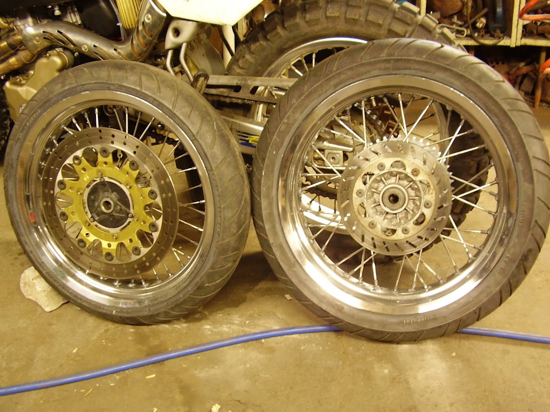

Eile tõin töötava ratta pealt CDI, ei midagi. Enne lammutamist võtsin nõuks ära mõõta veel süütepooli primaar- ja sekundaarpooli takistused. Primaari oma peab jääma 0.25-0.35 oomi vahele - jäi, sellega OK. Sekundaari takistus koos kõrgepinge juhtme ja piibuga 8.8-13.2 kilo-oomi. Tester näitas lõpmatust (katkestus). Selle tulemuse peale kahtlustasin kohe piipu. Keerasin piibu maha ja mõõtsin juhtme otsast. Liites mõõtetulemusele piibul oleva 5 k-oomi, oli mõõtetulemus eelnevalt mainitud vahemikus. Piipu ennast mõõtes näitas lõpmatust. Aga sellest hoolimata juhtme otsast üle ei löönud, kui sädet proovisin. Ikkagi halliandur peetis.
Enne seda sai aga kokku pandud esimesed amordid ja esimene ots kokku, et saaks ratta pukist maha võtta. Amordi välimised ja sisemised torud puhtaks, sisemine toru välimise sisse, simmerid ja tolmukatted paika, sisu sisse, alt poldiga kinni, õli sisse, punn peale - valmis.

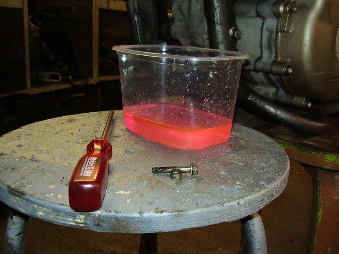

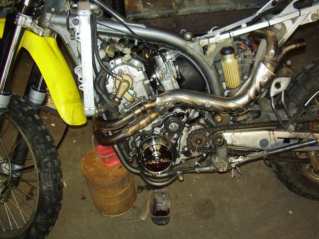

Sealt edasi torud prillidesse ja ratas alla. Öö jooksul oli paisupaak poole tühjemaks tilkunud aga see on täiesti tühine probleem hetkel selle mittekäivitumise kõrval.
Hallianduri vahetus järgmiseks. Ratas pukist maha ja laua najale viltu, et ei peaks õli välja laskma, laiskus vist :wack: Küljekaas maha, lauale ja teise kaane seest sisu ringi visata. Kaas peale tagasi ja oh imet, sädepoiss tuli koju tagasi :ner: Proovimiseks vaja mingi piibulahendus välja mõelda, garaažiavaruste koristamisest jäi meelde, et kuskil ripub hea mitu meetrit korralikku kõrgepingejuhet. Sealt sai lõigata paras jupp, et otse küünlale peale ulataks. Säde endiselt olemas.

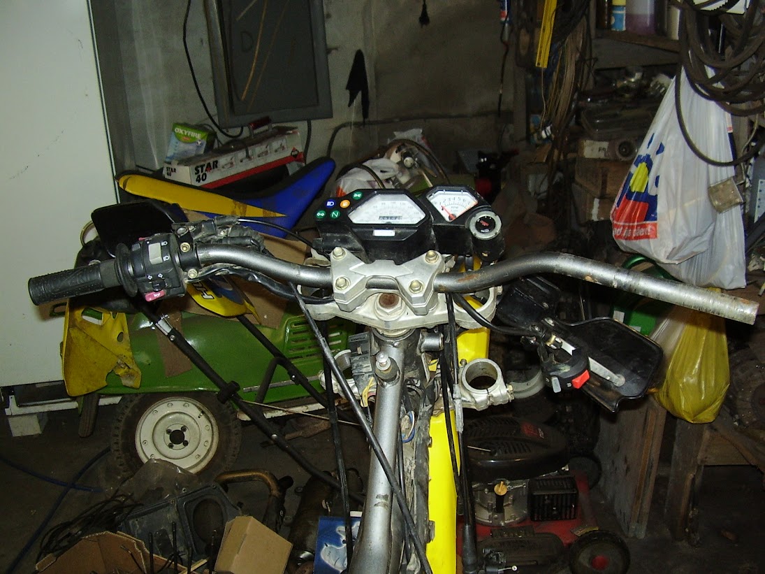

Tänase päeva lühikokkuvõte: ratas käib ja pidurid on ka olemas.
Kuna inglismannid olid tagumise pidurikonna (tule lüliti) ära võtnud ja seda koos jupi juhtmega siis oli natuke tegemist. Vana vetruv pidurivoolik sai vahetatud uue ja jäigema vastu, piduri pump puhastatud ja süsteem kokku pandud. Uus õli sisse, natuke süstlaga mässamist ja tagumised pidurid nagu kännu taga. Esimeses pidurisüsteemis sai ka õli vahetatud.
Homme nokin edasi miskit. No tegelikult on homme juba käes aga it's not tomorrow til i go to sleep and wake up again! (togi)

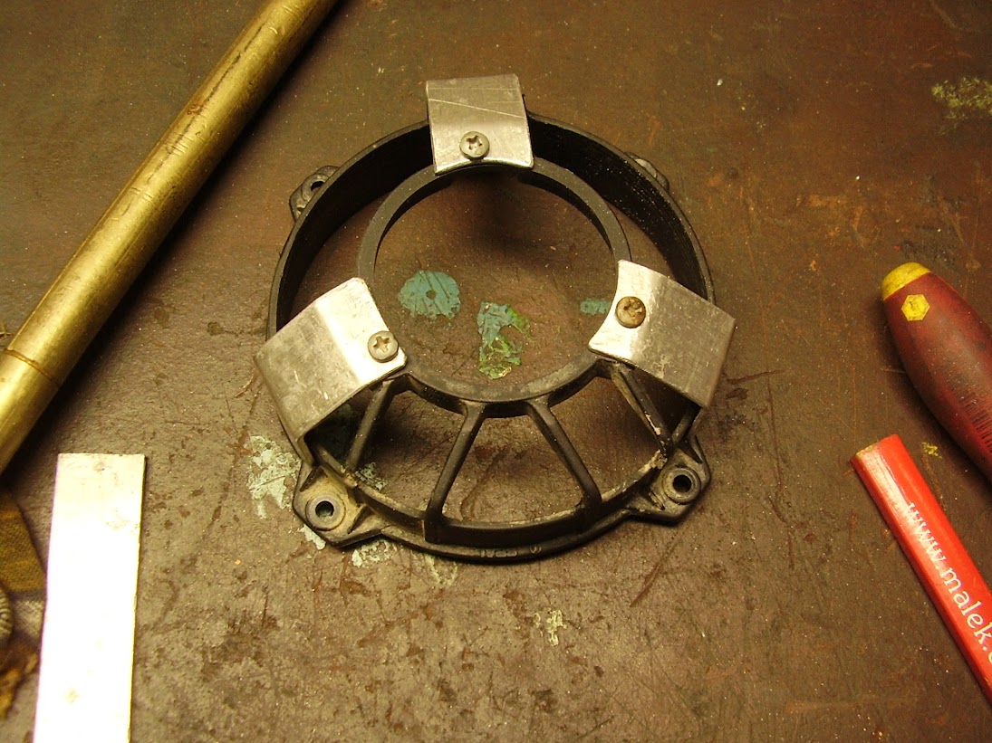

Nädalavahetus eriti produktiivne ei olnud aga no aega on selle kiire asjaga. Sügav talv ja mõnusad miinused niikuinii ja kui ilgelt kipitama hakkab siis teisel rattal on naelad all. Mõni päev kui vähe pehmem ilm on siis peab minema põllule, võsa hakkurile ja rekkale lahti lükatud radapidi paarutama (crash)

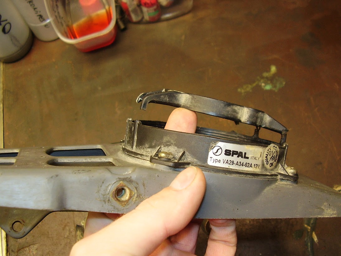

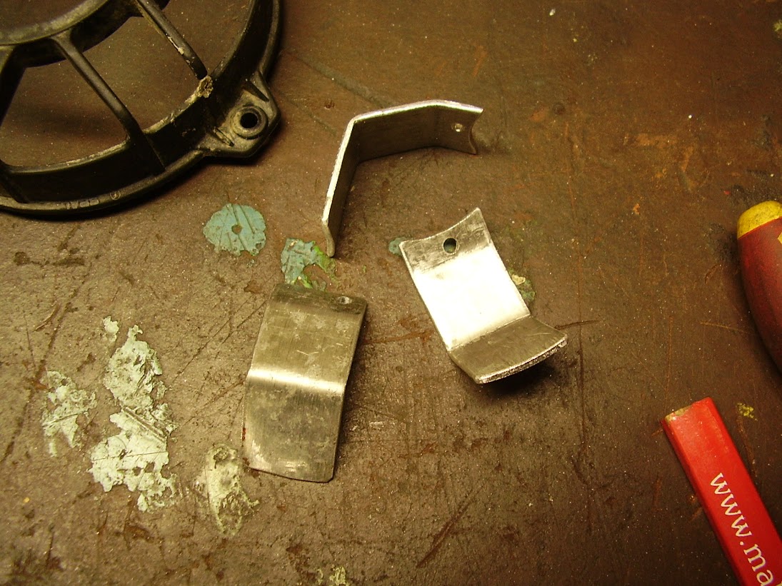

Vaikselt sai lapitud jahutusventika "koda", päris valmis sellega ei saanud, sest puudu on mõned needid, vähemalt ühest majapidamisest neid ei leidnud. Paak sai seest puhtaks susistatud ja kraanid külge pandud. Selle anduriga kraani jaoks juhtmestikust pistik eemaldatud ja vastavad otsad asemele pandud. Kraan sai ära ka testitud, õigemini siis see bensuandur - töötab nagu peab. Tuled sai üle käidud, pirnipeasad määritud ja tuleklaase seestpoolt tolmust puhastatud. Üks tagumine suunatuli ei põlenud, klaas maha ja pirni testima - pirn terve. Tuli välja, et massi juhe oli pirnipesa küljest lahti, ilmselt vibreerinud. See tuli sai korda. See oli siis see, mis alguses ei põlenud. Peale seda ei põlenud enam teine. Sellel täpselt sama viga ja pirn ka läbi, kuigi enne töötas. Täna õhtul sai alustatud GPS hoidiku kinnituse tegemist lenksu külge. Ja poenimekiri kinnitusvahenditele-voolikule-pirnile jne. pikeneb.
Valgus tunneli otsas tuleb aga lähemale koguaeg :mrgreen:

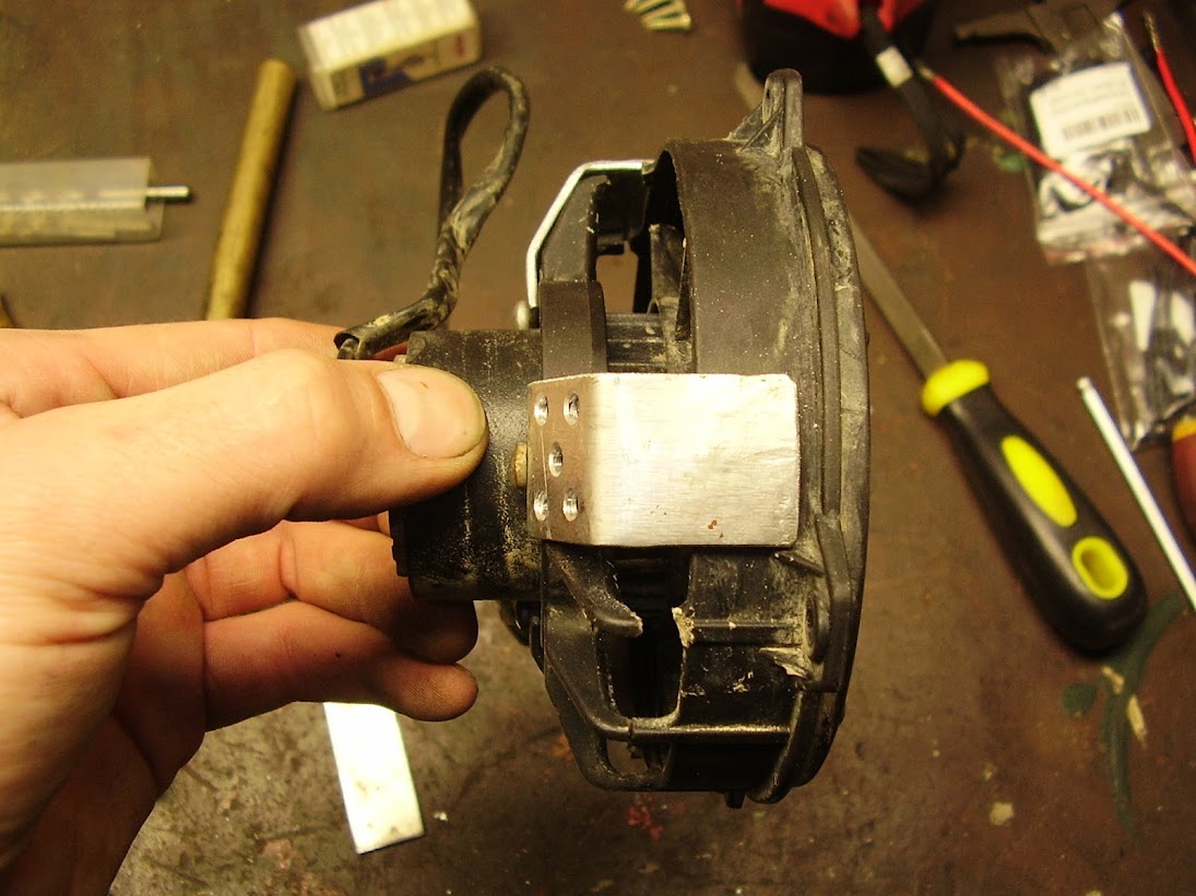

Mnjah, täna sai siis ventikas valmis. Leidsin teisest majapidamisest vajalikud needid. Need alumiiniumist kärakad sai kinni needitud ja edasi oli vaja ventika mootorile tagumine kate teha, sest originaal jälle kuhugi parematele jahimaadele jäetud/kadunud. Käisin mööda garaaži ja tube ringi ja otsisin kõige sobivamat ja lihtsamini lahendatavat varianti. Leidsin ühe tabletipurgi ja vana jalgratta lohvi, et mitte öelda loffi :mrgreen: Paras kummi venitamine oli (lol)
Ühesõnaga tablapurgi põhi ja jupp loffi ja asi valmis, võin öelda, et sai parem kui originaal, sest teisel Husqvarnal tahab see kummist kate sealt ka jooksu panna. Lõpetatud sai ka GPS'i hoidiku kinnitus lenksule, sai ka parem kui RAM mount'si oma, mis teisel rattal peal on. Asukoht on mugavam, mugavamini loetav sõidu ajal.
Jah, see gepsu hoidiku hoidik ei oma kaubanduslikku välimust aga see ongi selline poole tunni lahendus, kui ei õigusta ennast siis teen uue ja parema, enne aga vajab katsetamist.

Eile näppisin paisupaagi voolikule korraliku klambri peale ja kallasin jahutusvedeliku normi - peab eeskujulikult! Lisaks sai radikate ajutised kruvid välja vahetatud korralike poltide vastu, kinni sai pandud ka jahutusventikas radika külge, GPS juhtmetele said kaablikingad otsa joodetud, "+" juhtmele kaitse vahele pandud ja termokahanevate rüüsidega mängitud ja mässatud. Tagumisele sunnatulele pirn sisse pandud.

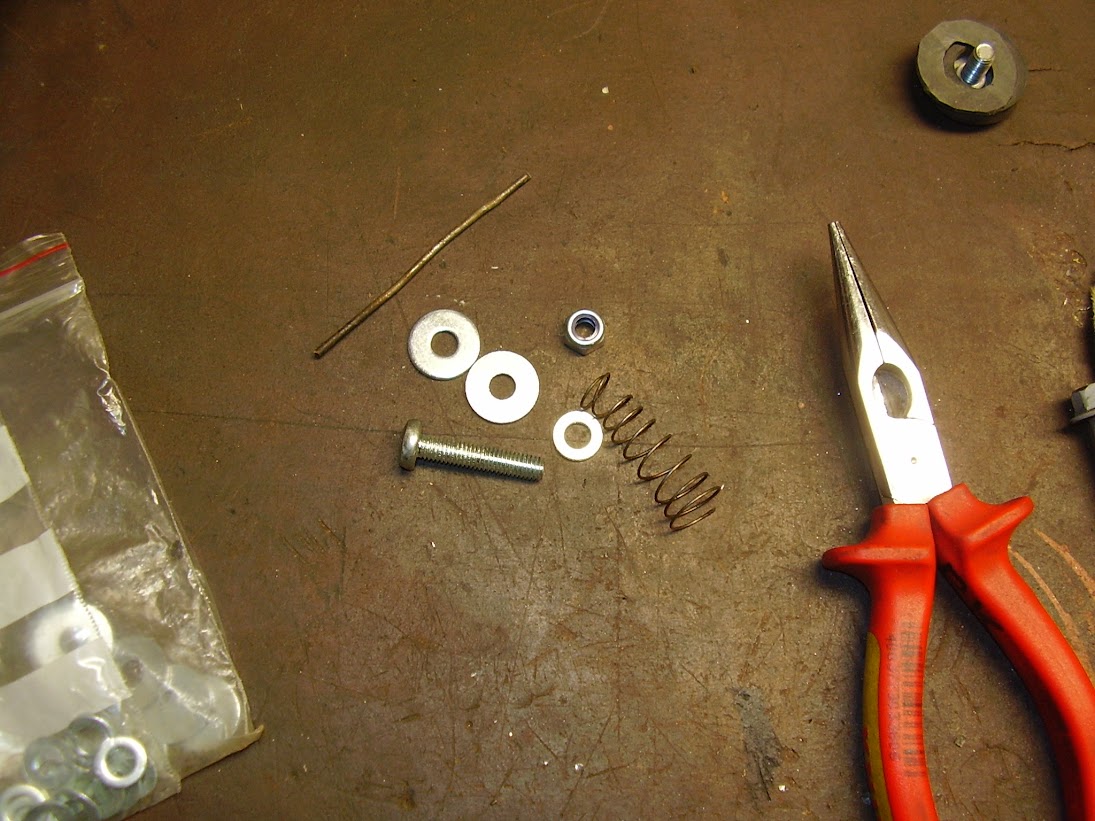

Esmalt vaja kruvi pea mõõtu treida, et see oma pessa sisse mahuks.
Edasi, vastavalt avale, järgi jäänud kruvipeale sälgud sisse ja lukustus "augud".
Sealt edasi passitamist, vedruga mässamist, mis tegelikult läks hästi, sest leidsin üles teise poole vedrust, millest eelmise sadulaluku tegin, puurimist ja traadist aasa painutamist. Ja valmis ta saigi!
Nüüd jääb üle vaid proovisõidule minna ja tagumiselt pidurikettalt rooste maha pidurdada.

Täna potsatas postkasti väike pakike ja paari tunni pärast tõi kuller veel ühe pisikese paki. Kuninganna Eliisapeti-maalt nädalaga kohale, poleeee paha!
Kuna vana piip testriga mõõtes näitas ikkagi katkestust siis tellisin uue piibu. Teine piip on esimese sae jaoks - sellel piibul tükid väljas. Katkestusega piip küll andis sädet edasi aga atmosfääri rõhul võib ju säde olla aga põlemiskambris rõhu all on teised lood. Käivitumine oli ikka maru vaevaline. No OK, säde on ja karpa oli ka nii ja naa - pikaldase käivitamise, just külma käivitamise, ajasin karpa süüks. Kuna karpal olid osad tihendid sellised kahtlase väärtusega siis saigi kaks komplekti tihendeid tellitud. Teine komplekt läheb mustale saele. Trossikõri põlved sai ka uued tellitud - tross lihtsalt sööb omale soone sinna käänaku peale sisse. Musta sae põlvel oli tross sealt põlvest juba läbi söönud - sinna jootsin kunagi jupi vasktraati sisse aga nüüd saab selle lapitud põlve korralikuga asendada.
Piip vahetatud ja sädepoiss kohe konkreetsem ja asisem. Karpa tihendid vahetatud ja ratas käivitub nagu peab ja käib nagu antsu viiul, kuigi hetkel veel häälestamata viiul, sest õhufiltrid ei ole veel kohale jõudnud.
Kuna paaki peale-maha ei viitsi kogu aeg lapata siis mõni aeg tagasi sai tehtud käepärastest vahenditest ajutine paak.
Hetkel ei ole selle rattaga veel meetritki sõitnud aga kaua ei pea enam ootama :ner:

Hulga lund on vahepeal ära sulanud!
Et olla valmis ja mitte minust olenevatel asjaoludel kummi venitada, said värskenduskuuri musta sae SM rataste välimus ja vahetatud kõik rattalaagrid ja simmerid. Kollase-musta-sinisekuirju saag sai omale korralikud käekaitsed, nii öelda wrap-around kaitsmed ja külge kruvisin ka peeglid. Kui nüüd garaažiukse eest jää ära sulab ja ukse lahti saab ning üles-sõit ka lahti sulab siis võib ARK'i minna. Kuid enne tuleb siiski teha korralik proovisõit.
Mõni kuu üle aasta garaažis seisnud Al-veljed lähevad ikka ussitama küll. Peamine põhjus siiski liigses niiskuses. Kuna garaaž asub maja all, maa sees siis sügisel tuli ka vesi "keldrisse" :evil:
Sai teisi vähe liivapaberiga nühitud ja poleerpastaga üle käidud. Said omale kaubanduslikuma välimuse tagasi küll, kuid siiski jäid näha sügavamad ussiaugud. Nende väljalihvimiseks mul sedakorda pealehakkamist ei olnud. Selleks peaks veljed pulkadeks tegema. Rummud ja kodarad eemaldama ja siis on eraldi detaile lihtsam ja parem lihvida ja poleerida. No ja sõites tuleb niikuinii tolmukord peale :ner:
Peale poleerimist vaatasin, et laagrid on ikka läbi ja kiskusin vanad laagrid-tihendid välja, tõin poest uued ja toksisin uued laagrid-tihendid sisse - Need rattad on nüüd valmis ja ootavad ilma, et alla kruvida.
Peale värskenduskuuri.
Laagri majandus. Vanad laagrid õhtal peamiselt sellepärast, et vesi on sisse läinud.
Ja need eisserpiss wrap-around'id koos Miki-Hiirepeeglitega.
Edasi tuleb sõita ja sõita ja ...
