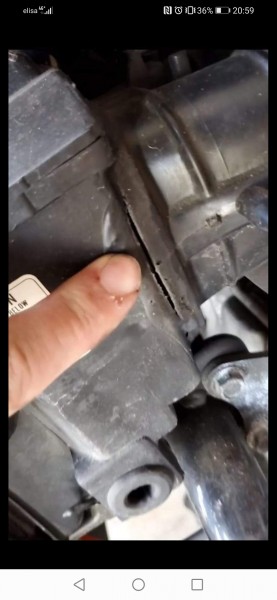

Oskab keegi soovitada miskit konkreetset, millega see pragu ära täita?
Pilt netist.
Pragu
Pragu
Postitusi: 702
Kas see kest on kummist? Kõva plast? Värvitud metall? Kas peab pidama mingeid vedelikke või õhku? Kas on midagi kuuma seal jooksmas?

Lugemata postitus Postitas Old-Thompson »
Õhufiltri kopsiku ja karpade vaheline ühendus. Plast vasak ja kummist parempoolne. Õhku peab pidama.

Puhastada kruntida ja klaasiliim siis auto oma. Ei tea kui püsiv aga mõneks ajaks hea küll
Postitusi: 2290
Tänatud: 613 korda
Ma mätsisin Honda sarnase lõdviku Loctite 5980-ga kokku ja neli aastat on vastu pidanud.
