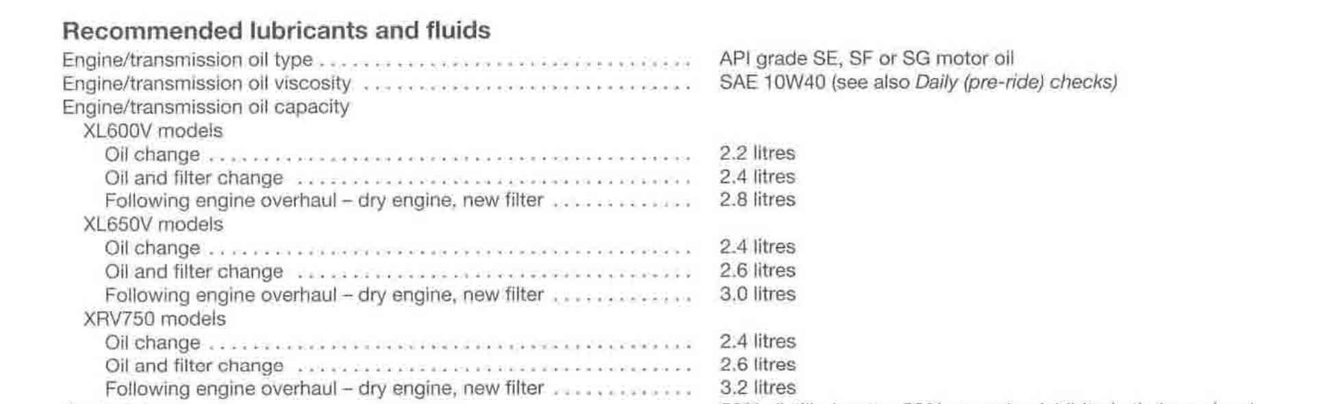

AT: Mõnevõrra retooriline küsimus - mis on ühist/erinevust õlifiltril ja preservatiivil... (togi)
yeekim kirjutas: 02 Aug 2020, 07:28
Pole veel kohanud tsikli manuaali, kus pole eraldi välja toodud õli vahetamisel vajaminev kogus: *Filtrita *Filtrivahetusega
Aga palun, Transalpi/Africa Twini Haynes:
Tänatud: 466 korda
Mida ma siis kirjutasin...
yeekim kirjutas: 03 Aug 2020, 12:19
Esmaspäev peale treffi, mis sa ikka tahad?
