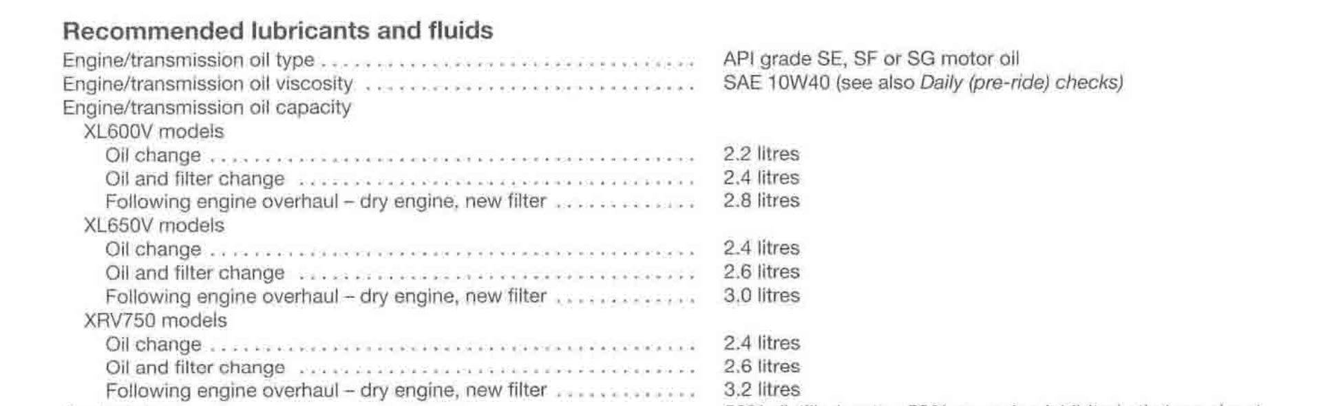

yeekim kirjutas: 02 Aug 2020, 07:28
Pole veel kohanud tsikli manuaali, kus pole eraldi välja toodud õli vahetamisel vajaminev kogus: *Filtrita *Filtrivahetusega
Aga palun, Transalpi/Africa Twini Haynes:
Postitusi: 6770
Tänanud: 693 korda
Tänatud: 455 korda
Mida ma siis kirjutasin...
Postitusi: 3146
Tänatud: 598 korda
yeekim kirjutas: 03 Aug 2020, 12:19
Esmaspäev peale treffi, mis sa ikka tahad?
